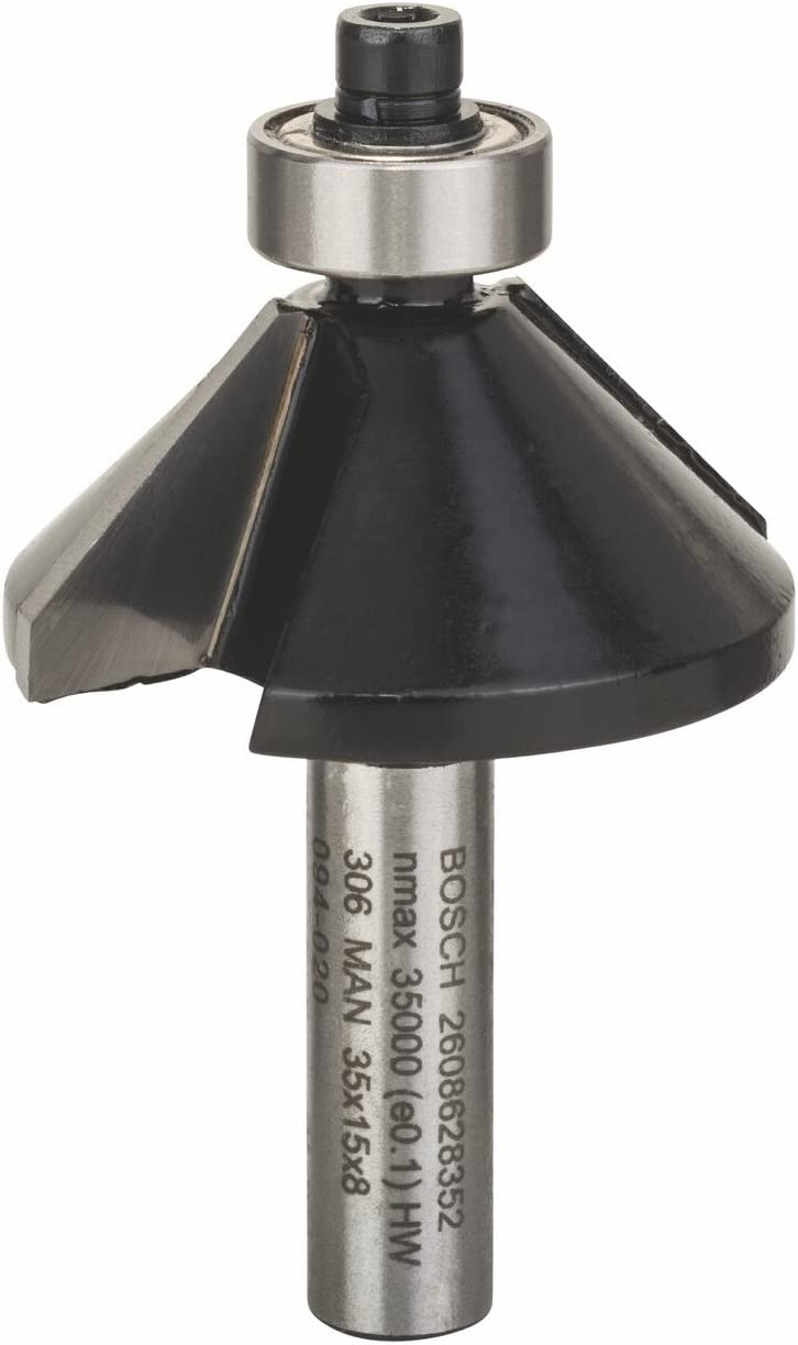

Das Werkzeug dazu wäre normalerweise ein Fäser, der aber ein gespanntes Werkstück und parallel zur Kante geführtes Werkzeug erfordert (das Bild ist ein Holzwerkzeug).
Handgeführte Anfasmaschinen liegen oft schon bei 90€.
Billig aus China gibt's sowas (nur bis 0,9mm), aber ob das taugt?
...Problem hierbei ist aber die Materialstärke, die keine Führung am Anlaufring erlaubt !
Abgesehen davon nimmst du auch die Unebenheiten der eigentlichen Kontur mit und hast somit auch Unebenheiten in der Fase
Definitiv ein Problem ...
Wenn der Anlaufring auf dem Blech und nicht auf der schmalen Kante geführt wird, könnte es funktionieren.
Hast du das handgeführte Werkzeug gesehen, was ich verlinkt habe?

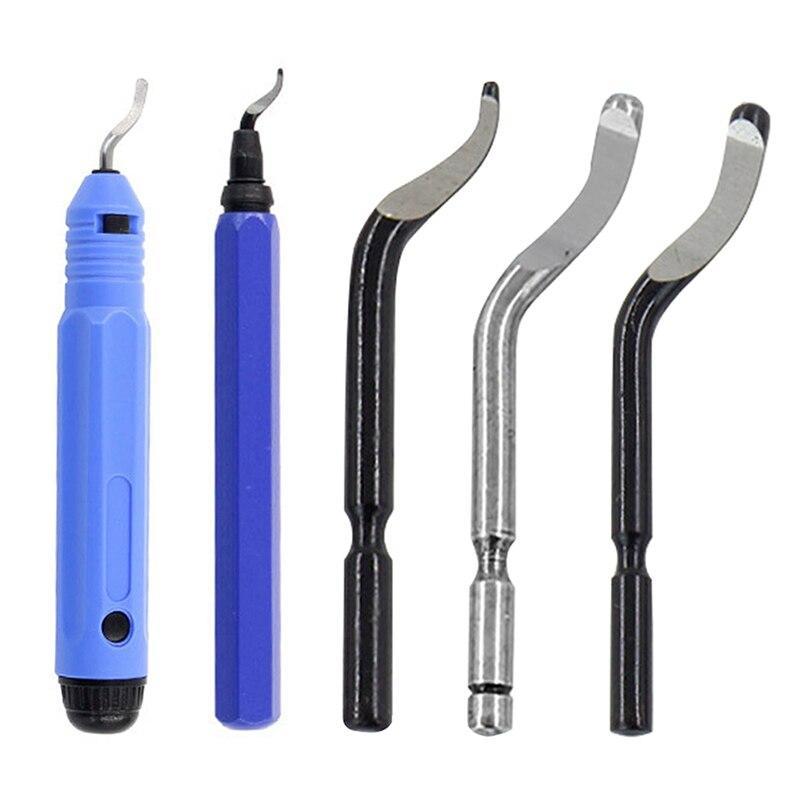

Vielleicht wäre ein einfacher Entgrater völlig ausreichend. Damit kann man Innen- und Außenkanten ganz einfach entgraten. Wurde bei uns in der Werkstatt gern benutzt.
FF-GS
25.08.2021
6.755
Na dann mach mal damit über eine längere Strecke freihand eine supersaubere 1 mm Fase an ein 3-4 mm Blech. :bounce:
Abr Büroartisten sei es verziehen, wenn sie nicht wissen, was sie da empfehlen, solange es keiner nachmacht.
B.t.w. so einen Entgrater (aber ein Markenprodukt vom REMS) habe ich auch in meinem Werkzeugsatz, für Rohre und auf der Schlagschere oder Hebelschere geschlagene Blechkanten ohne Anspruch.

Ansonsten stimme ich Larsi zu: Hartmetall-Anlauffräser. Der schafft auch AL. 4mm Mat-Stärke reichen auf jeden Fall (bei Holz ist das kritisch weil die Kante instabil ist). Besser schafft er es, wenn die Drehzahl (gegenüber Holz) etwas reduziert, und ein Schmiermittel verwendet wird. Ob das Rübölemulsion oder stinkendes Getriebeöl ist, bleibt egal, Hauptsache es kühlt den Schnitt.
Ein Innenradius von 20 mm ist dabei kein Problem.
Ich würde die Fräse im Bohrständer montieren. Einfacher wäre es natürlich "von unten" im Frästisch, aber da läuft das Kühlmittel in Richtung Maschine.

"Sauber" würde ich mit der Oberfräse machen wollen, sowas kann man evt. irgendwo im Bekanntenkreis leihen, dann brauchst Du nur eine 45° Fräser der nur einmal halten muss (kleines Geld).
Das Problem mit "zu dünn" lässt sich lösen indem man eine entsprechend starkes Stück Material beispannt / anschraubt / klebt (doppelseitiges Klebeband).
Bei einem planen Blech kein Problem, bei komplexen Formen Fummelei, oder nur schwer möglich - müsste man jetzt halt mal wissen um was für ein Werkstück es geht.

Praktikable Vorschläge sind gemacht, für mich das Beste ist der 2 Kantenbrecher "Doppelentgrater", zum ziehen.

die Oberfläche eines Entgraters ist blank, die mit der Feile immer stumpf rauh, geht man dann mit Schmirgel dran, wird es noch schlechter und runder. Deswegen mein erster Vorschlag mit einem schafen Stahl

mit der Oberfräse und einem günstigen Fräser für kleines Geld, sagenhaft…

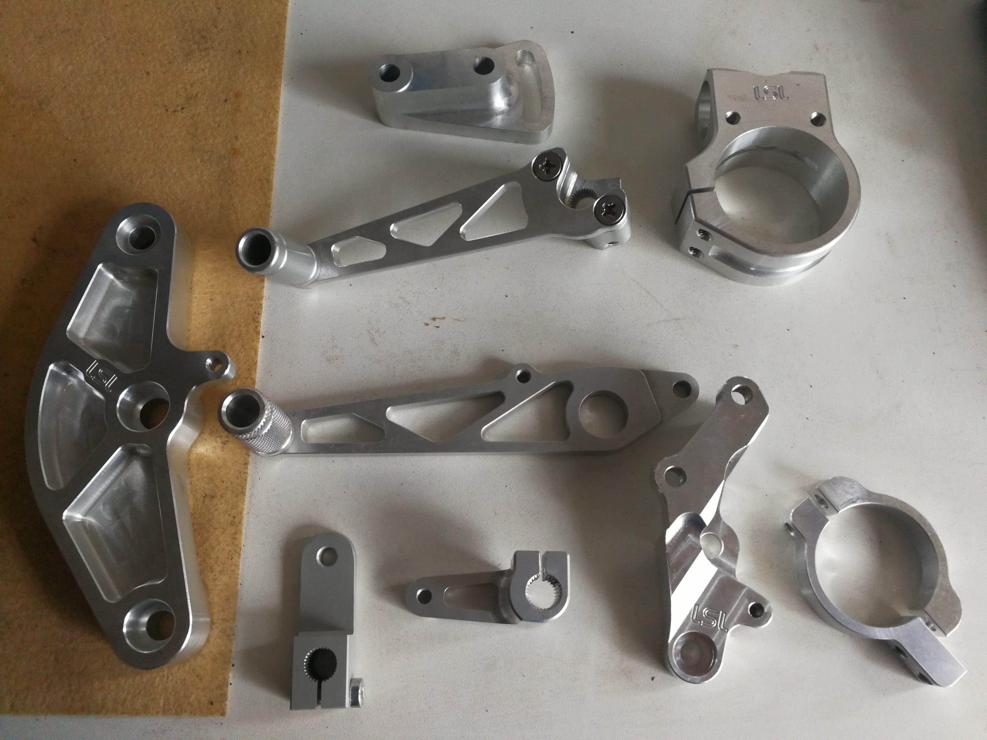

Ich habe früher solche Teile selber Hergestellt und diese am Anfang auf der CNC Fräsmaschine mit einer gleichmäßig unlaufenden Fase versehen. Später habe ich um Zeit zu sparen das genauso getan wie "madhenne" schreibt gemacht (Oberfräse mit passendem Fräser). Innenradien ab 5mm sind dabei kein Problem und es wird perfekt gleichmäßig und sauber. Dies funktioniert bei allen Materialien wofür es dann auch die passenden Fräser gibt, alles andere ist Hobbybastelei und nix proffesionelles.
