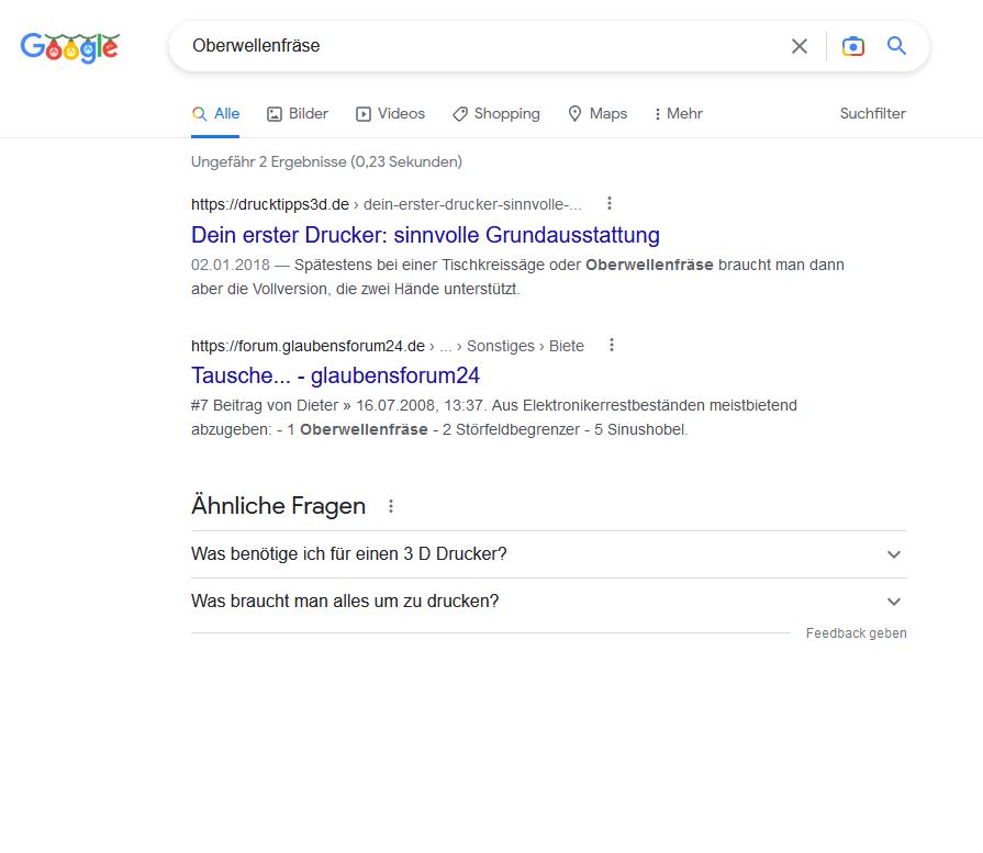

@ufoV4 Was ist eine "feststehende Oberwellenfräse" Google kennt sowas nicht, und ich auch nicht, sorry! Und eine Universalfräsmaschin ist auf Grund der Drehzahl die diese nur liefert (3-6000U/min) vollkommen ungeeignet. Im Bereich des Anfasens und Entgratens reden wir von 20000U/min oder mehr!
