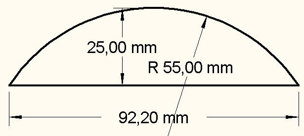

OK da habe ich fälschlich 55mm Radius angenommen. Aber da habe ich schon mal eines deiner Daten verarbeitet
Die gesamte Kantenlänge dieser Kontur liegt bei 202mm.
Problem eins ohne deine Angaben. Hier kommt man einem 50mm Kantenfräser nicht mehr so richtig ein. Für die spitzen Ecke käme ein Gravierstichel in Frage.

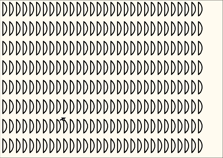

Jetzt nehme ich eine Aluplatte 1x2m und Pflaster die Platte einfach mal voll, macht die CNC nach Angabe selber.
Und jetzt zu deiner Aussage 50m Gesamt-Fasenlänge.
Diese 50m Fasenlänge findest du jetzt hier in diesem einzigen Blech wieder.
Allerdings nur auf einer Seite! Wenn du die Rückseite auch meinst.... woher sollen wir das wissen?

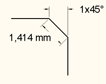

Dein "Ein Kantenabtrag von 1mm ist gewünscht. "
So sieht die korrekte Bemassung aus.
Die Fase hat dann eine Breite von 1,414 mm
Was willst du aber haben, was verstehst du unter "Kantenabtrag" ?

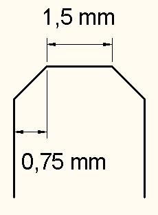

Hier habe ich die Fase bei 3mm Blechdicke verringert. Ist in meinem Auge gefälliger.
Ist die Fase zu groß sieht es schon nach Schnittwerkzeug aus.

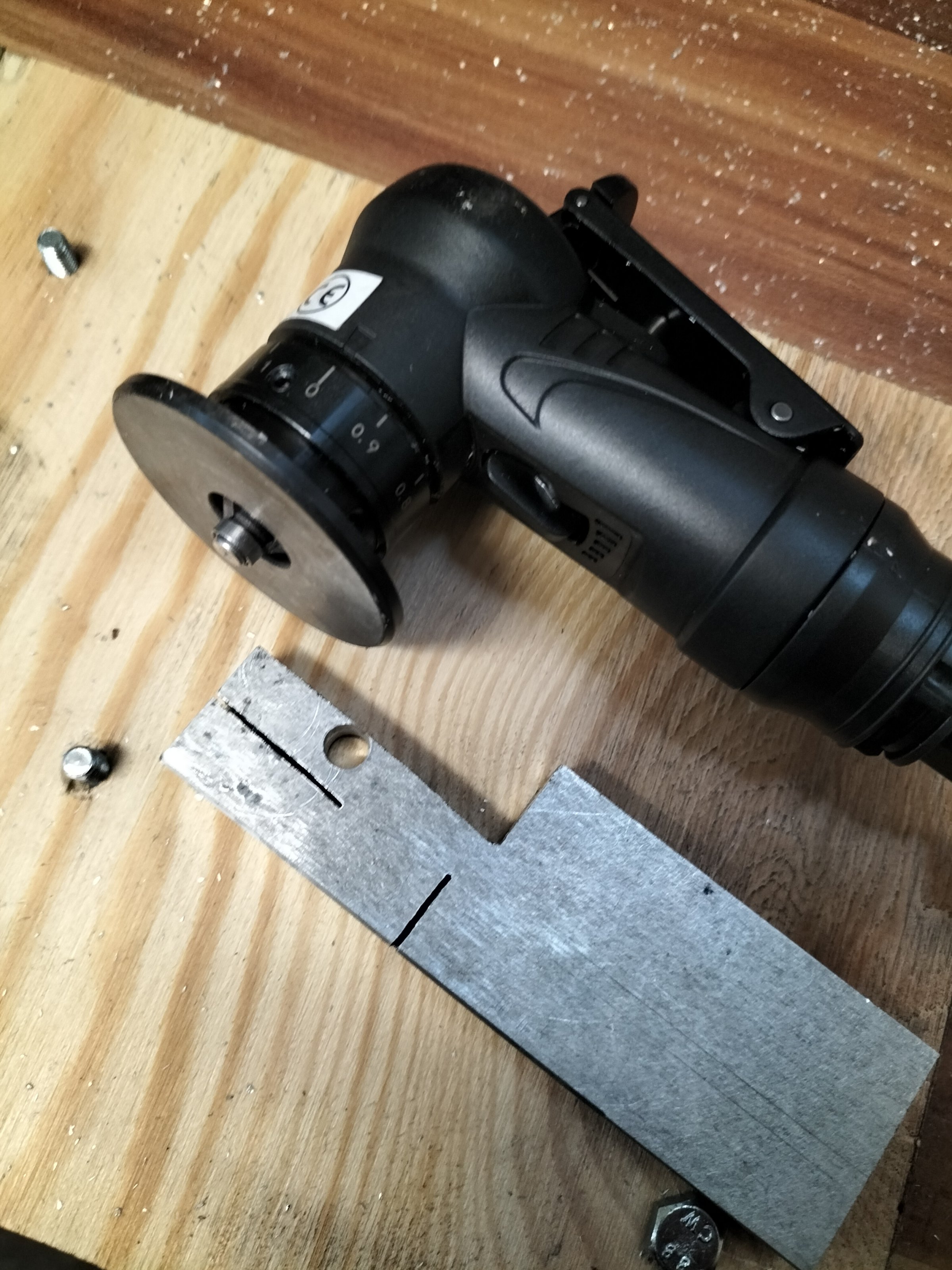

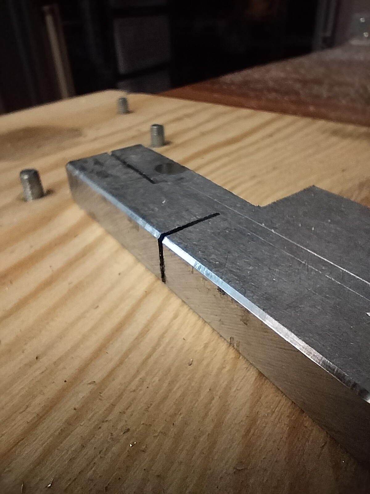

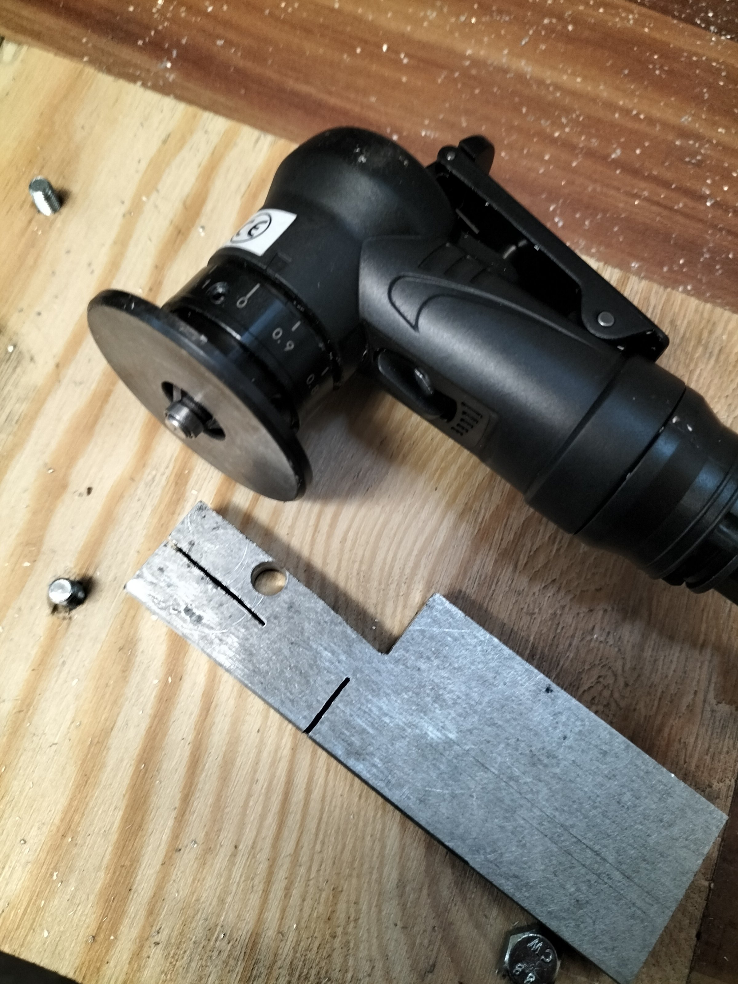

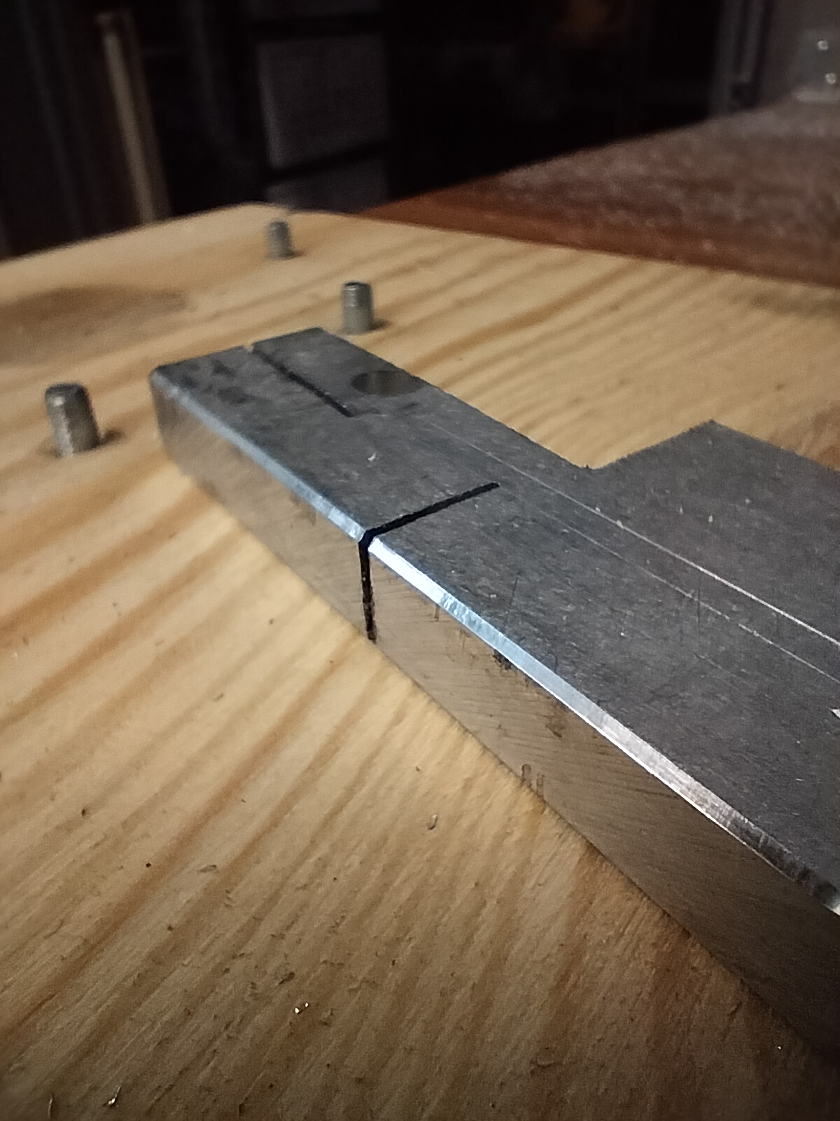

Hallo zusammen.
Die Teile sind nun entgratet.
Verwendet habe ich eine pneumatische Anfasmaschine, die es über e*ay zu kaufen gibt. Für 55 Euro bekommt man eine handliche Maschine, die meine Erwartungen übertroffen hat.
Hier ein Bild vom Teststück und der Maschine:
Fertig. Haken dran. :)
