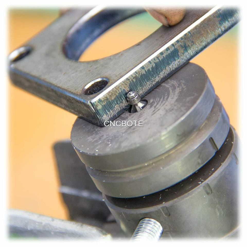

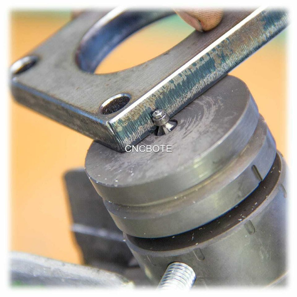

Ich denke er sucht sowas in der Richtung...
Da wird es nur eng mit den veranschlagten 60€, die für eine mögliche Anschaffung angeführt sind.
So ein Gerät in klein und billig aus China hab ich schon in #3 verlinkt.

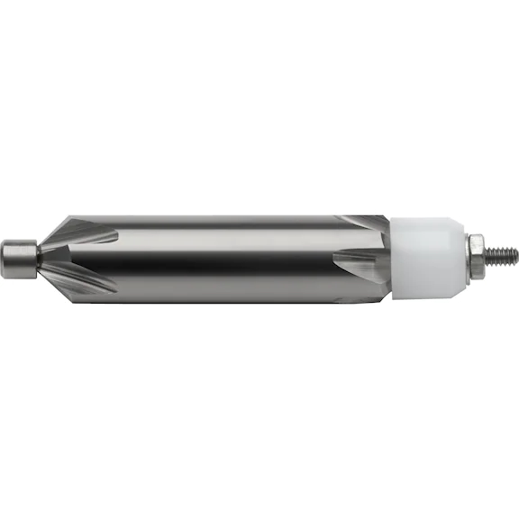

Stimmt @ Larsi, so ein Gerät liegt je nach Hersteller zwischen 800-1200€. Aber für ein vernünftiges Fräsbild taugt der von Dir vorgeschlagene Fräser nicht, hier mal der Richtige dafür!

Ich meinte den Link, nicht den Holzfräser!
Billigfräser

Und noch für die, die es verstehen das Gerät hat eine zu niedrige Schnittgeschwindigkeit für Aluminium, diese Gerät haben in der Regel 6-8000U/min und erreichen max Schmittgeschwindigkeit vom 20m/s. Für Aluminium und einem Hartmetallfräser sollte man bei solch einer fase aber mindestens 160-200 m/s haben!

@ Larsi Das Gerät wird dafür gut sein, aber es bedingt dann aber eine Halbwegs vernünftigen Kompressor, den die Geräte brauchen schon ordentlich Luft!

So oder ähnlich sieht ein Profigerät aus mit dem man diese 1mm Fase macht! Egal ob Stahl oder Alu oder Messing.
