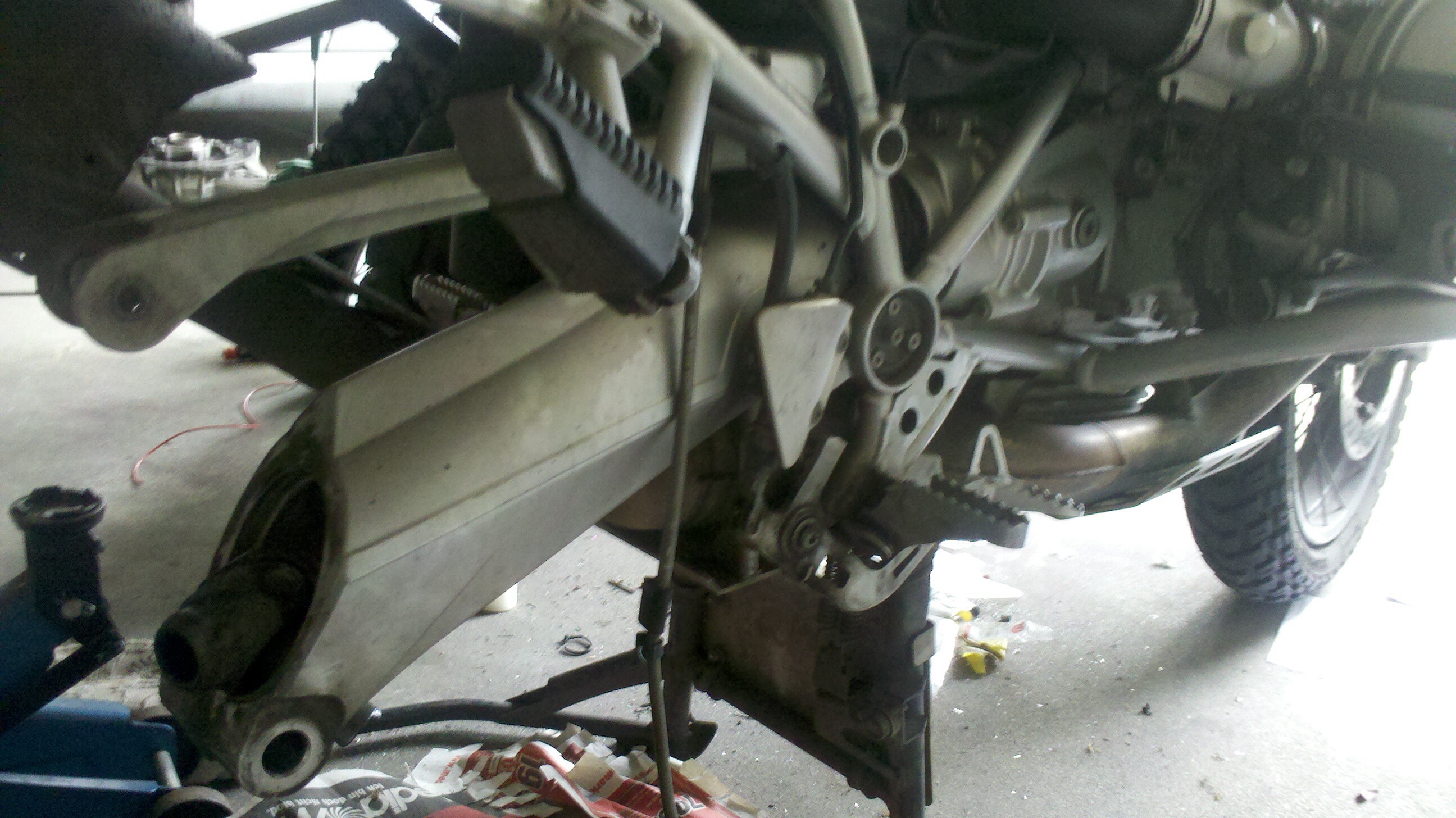

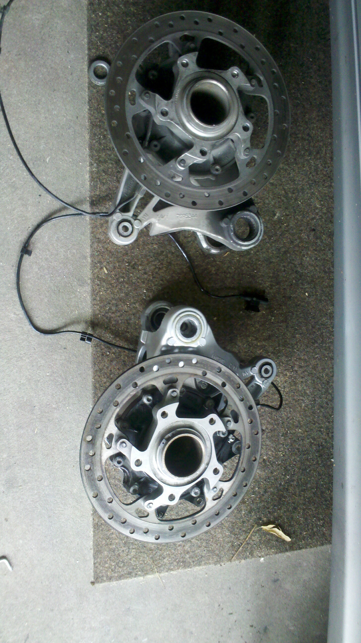

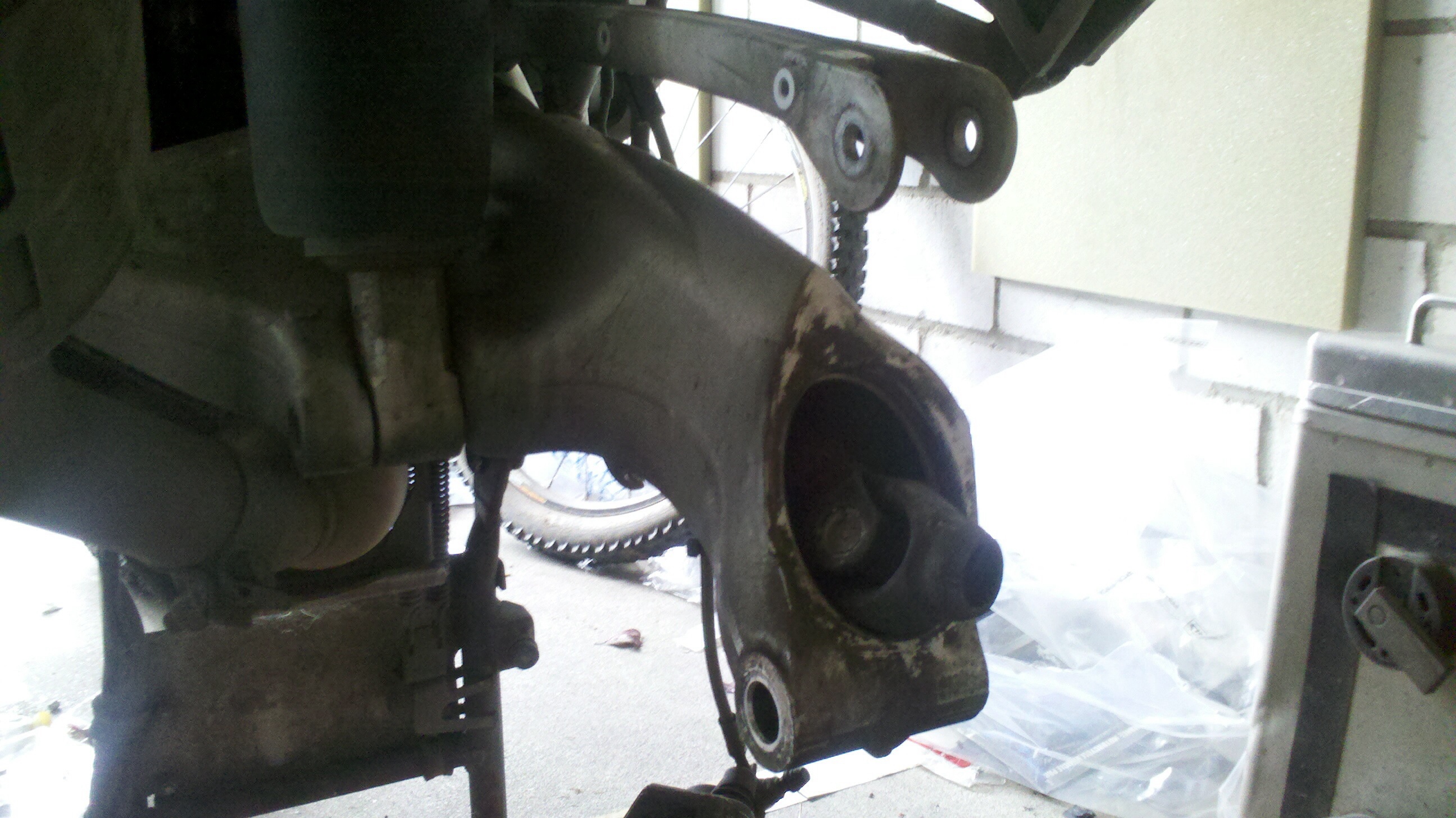

habe heute mein HSG gegen ein gebrauchtes von ebay getauscht, gs 1200 Bj. 2007.
Es fuhr sich wie auf eiern... 3-4mm Spiel auf 12 Uhr kann auch mehr gewesen sein. Mein Meister ist schon länger für einen Tausch.... Das Teil war immer noch dicht und trocken, kein Ölverlust.
Seit 65.000 km ist Spiel zu vernehmen, damit bin ich noch 10.000 km mit Sozius und Gepäck über die Pyrenäen, inklusive Schotter, Schlamm, Furten, festfahren.... Noch mal 7000 durch Spanien inklusive der Sierra Nevada. Auch mit Schotter, Schlamm....
keine Sorge wegen Blockieren. Das ist extrem unwahrscheinlich. Das Spiel zeigt den Verschleiß der Lauflager. Da blockiert nix, aber es eiert.
ok 80.000 km ohne pflege des HSG (Ölwechsel) und viel Autobahn, Gepäck, Sozius, auf Schotter, Schlamm, durch Furten, festfahren.... Gut laut BMW ist das HSG mit einer Ölfüllung fürs Leben ausgestattet. Das wurde ja rasch wieder zurück genommen, scheinbar strapazieren wir Normalfahrer die Technik mehr wie bei den Prototypen die Testfahrer, sie sollten denen eventuell gleich mal 50 kg auf die Kiste binden - könnte dann unseren Nutzungsgewohnheiten entsprechen.... Nun wird empfohlen alle 20.000 km das Öl zu wechseln. Was im Vergleich zur Dauerfüllung ja Welten Unterschied ist! Dennoch würde ich mir Wünschen, dass das HSG 150.000 km durchhält. Dann lohnen sich auch die Kosten für einen Tausch, sonst kann man auch kette fahren. Im Kostenvergleich. Pflege ist bei Kette natürlich mehr nötig.
Fazit der Wechsel ist nervig, da BMW Angst hat das sich das HSG-Hauptlager löst. Die Verschraubung ist Sack fest....
Ich als Pflegemuffel hätte aber wesentlich mehr ausgeben müssen mit 3-4 Kettensätzen auf die Laufleistung.
Fazit: ab nun Ölwechsel im HSG alle 20.000km, fertig.....
bissel Spiel 1-2 mm kann man ab, werden nur sehr sensible Fahrer bemerken. Alles was darüber geht macht sich bemerkbar in Kurven beim Lastwechsel.
