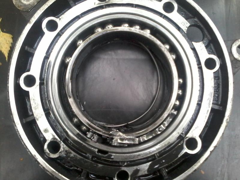

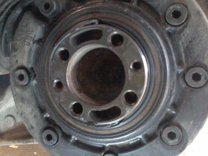

ADAC hatte gestern die Gs noch geliefert. Nach der Demontage des HAG wurde ein defektes Wälzlager vorgefunden. Dadurch wurde vermutlich der Wellendichtring beschädigt, Folgeerscheinung Ölaustritt.

Hallo Ice-bear,
erstmal Danke für deine Rückmeldung und die Fotos.
...Desweiteren ist jetzt eine Instandsetzung mit Teilen der R1150GS Adventure geplant.
Also Kardantunnel, HAG, Strebe und die Kardanwelle.
Ist so ein Umbau problemlos möglich, was ist dabei zu beachten und macht es Sinn???
Vielen Dank im voraus für eure Tips, Erfahrungen und Hinweise.
Alle Teile (außer ggfs. der Welle, Dank an Gerd für die Aufklärung!) sind identisch, könnten also verwendet werden.
Die unterschiedlichen Kardanwellen mit ihren Kreuzgelenken können aber auch genommen werden, da sie sich "nach außen hin", also im Anschluß an Getriebe und HAG nicht unterscheiden.
Wenn der Grund der geplanten Instandsetzung aber nur das beschädigte HAG sein sollte, reicht es natürlich auch, nur dieses zu wechseln. Nach ölfreien 60 km scheidet eine Instandsetzung wohl aus. Gute gebrauchte HAG kriegt man für 150 bis 250 €.
Die vorhandene Kardanwelle (so es denn überhaupt die "normale" GS-Welle sein sollte), kann ja ruhig verbaut bleiben, bis sie dann evtl. überhaupt irgendwann einmal die Grätsche wg. zu großer Knickwinkel aufgrund des längeren Federbeines, machen sollte).
