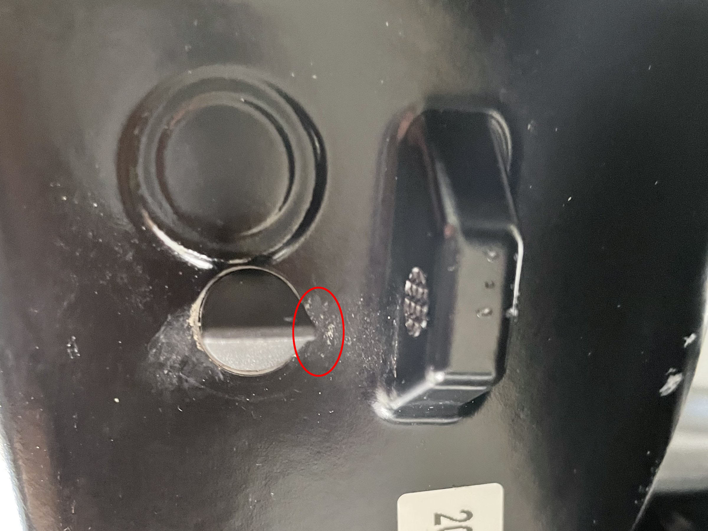

Vielleicht bin ich etwas zu pingelig - aber an einem Gußteil wie der Schwinge wollte ich kein Loch mit so einer "Ecke" haben.
Oder ist das eine optische Täuschung auf dem Bild?

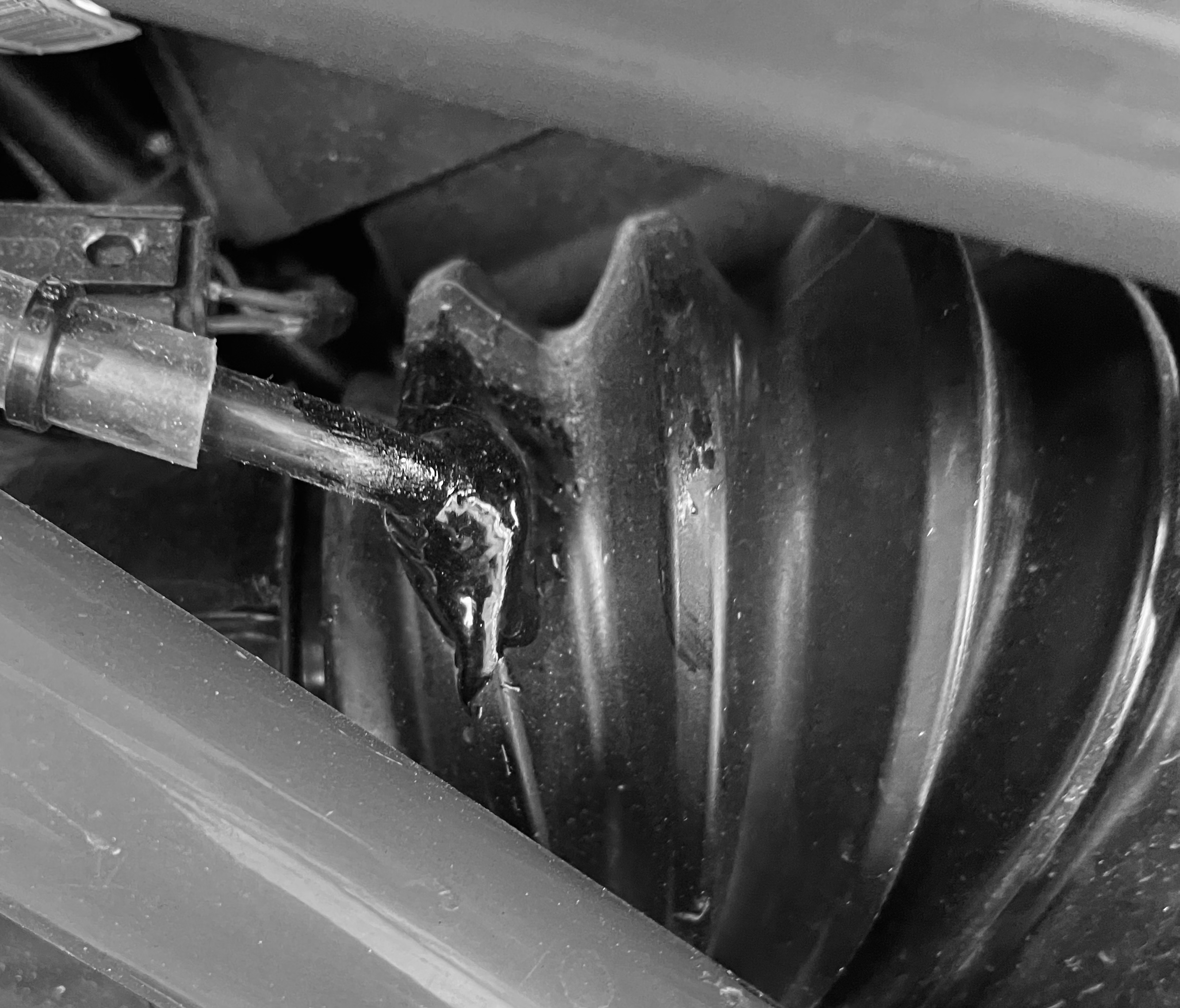

Eine 6 mm Lkw Kunststoffleitung mit dem Heissluftfön erwärmt und dieser mit einen passenden, dauerhaften Bogen versehen und auf Mass gekürzt.
Den Bogen in die vordere Manschette, die vorher durchgebohrt wurde, geklebt.
Mit einem Stück Benzinschlauch die Entlüftung hochgezogen und sauber verlegt, fertig.
So kann kein Unterdruck im Kardantunnel
entstehen mit anschliessend durchgescheuerten Manschetten, der Kardantunnel bleibt trocken bei akkurat abgedichteten Manschetten, die Kardanwelle rostet nicht, das hintere Kreuzgelenk rostet nicht an der HAG Eingangswelle fest.
So passt es für mich und der GS, :daumen-hoch:, und alles ist auf original rückbaubar.
Edit, selber gemacht, ja :).
Die Faltenbalg Lösung gefällt mir. Ist das schwarzes Silikon als Kleber ?

Zuerst habe ich die Kunststoffleitung mit Sekundenkleber fixiert, dann mit Silikon fertig
geklebt.

Ich würde auf gar keinen Fall ein Loch für einen Gummistopfen in die Schwinge bohren!
So wie ich das jetzt sehe, muss man diesen Stopfen "händisch" abziehen damit Wasser (wenn vorhanden)
ablaufen kann.
Ich glaube auch nicht, dass das entstehen von "Korrosion" dadurch vermieden wird.
Ein Bauteil muss nicht "unter Wasser" sein um zu "rosten".
Da reicht einfach eine leichte Feuchtigkeit in Verbindung mit Sauerstoff und schon entsteht Rost.
Grundsätzlich wird BMW jegliche Ansprüche abweisen wenn man "selbst" Hand angelegt hat.

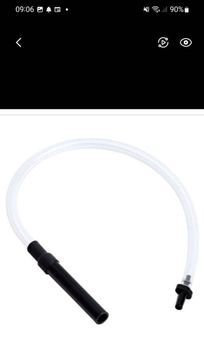

Es gibt für den Scottoiler ein Ersatzteil,eine Entlüftung mit Filter.Als Basis für DIY nicht
schlecht.

der Stopfen ist nicht geschlossen, das ist ein Lippenventil

Ja und weil das Thema ja angeblich keines ist,
( ich selbst und die BMW-Werkstatt haben uns ebenfalls unisono geirrt)
hat BMW nun eigens für dieses nicht existente Problem
ein Loch gebohrt und mit einem Gumminupsi versehen.
Diese Maßnahme dient natürlich ausschließlich der Gewichtsminderung der schweren GS
und hat überhaupt nichts mit Wasser, Rost oder sonstigen Problemen in dem Bereich zu tun.
Diese nicht vorhandenen Probleme sind auch gar nicht in der Realität aufgetreten,
sondern nur ganz vereinzelt in Foren aufgetaucht.
Möglicherweise hat BMW an der Stelle auch gar nicht real nachgebessert, sondern wir sind hier nur virtuell auf Fotoshop-Fakenews hereingefallen.
Honi soit qui mal i pense.
