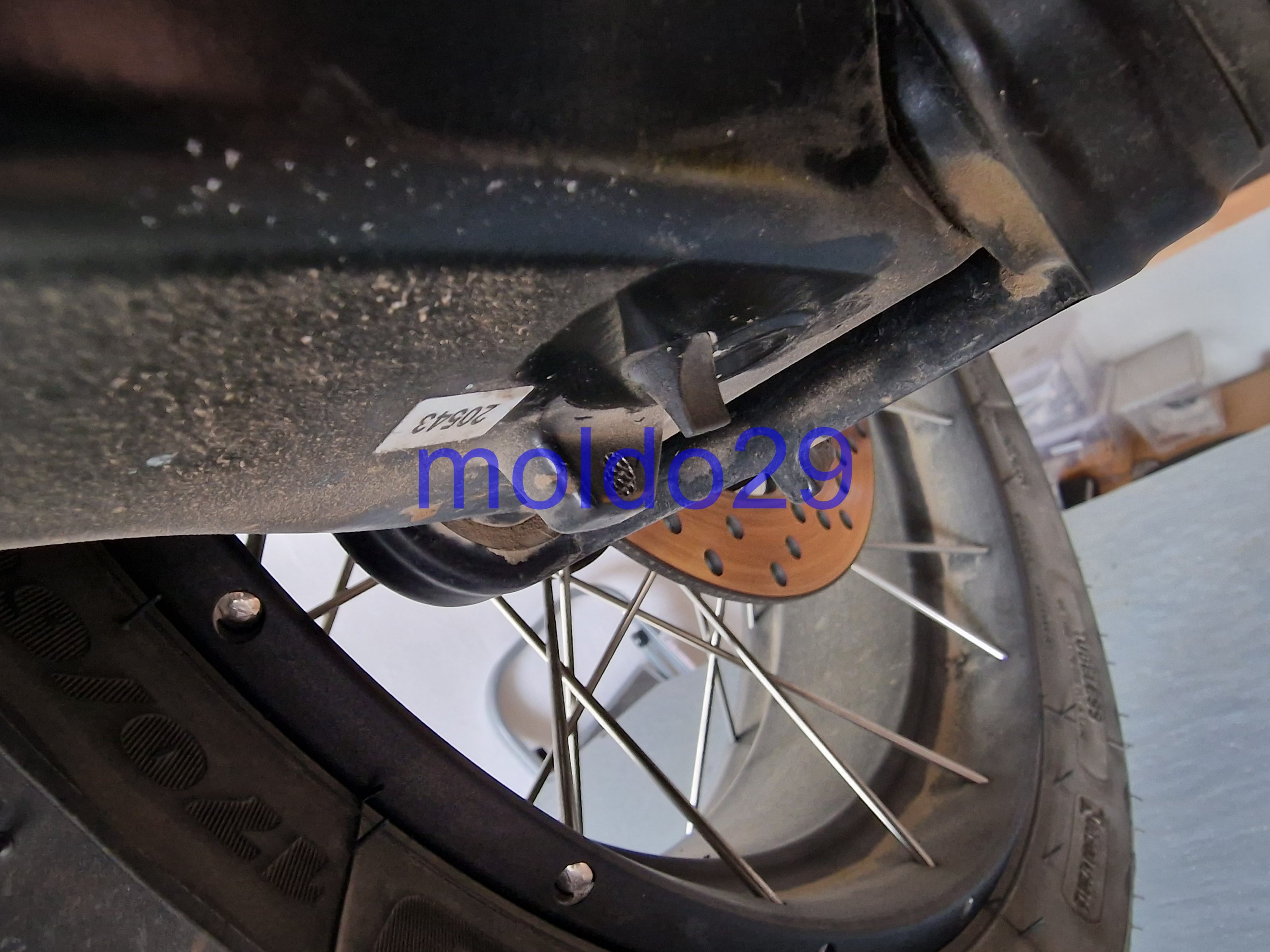

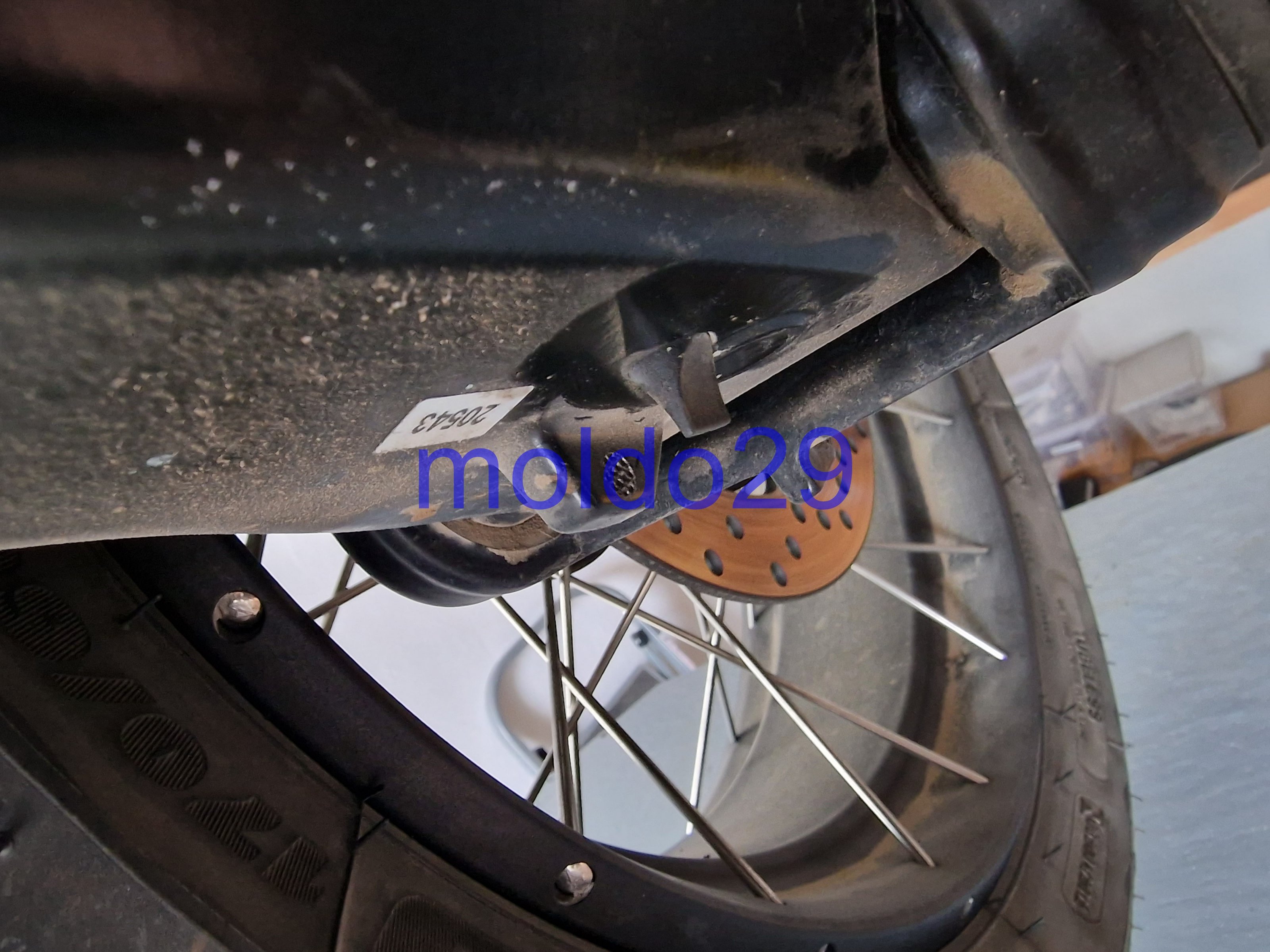

Ich hab den Nupsi seit Vorgestern im Gehäuse. Hab mal die GS daheim schnell auf die Hebebühne um ein Foto zu machen.
moldo29
moldo29
19.08.2012
4.377
Landkreis Bamberg
Durchaus ein paar zweirädrige Spielzeuge.....
Da ist null Rost an der ganzen Kiste. Wäre schlimm wenn ich nach gut 50 Kilometer vom Händler zurück komme und mir ist auf dem Weg nach Hause die Bremsscheibe verrostet.
Das ist wahrscheinlich eine Spiegelung vom Licht
