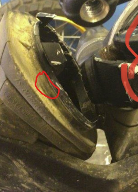

Zumindest ist an der Längsverzahnung kein Rost. Also bezgl. Kardan alles i.o.
Deine Fotos zeige wieder eindrücklich, dass Straburgas zum Abdichten der Manschette auf Dauer maximal ungeeignet ist. Das ist ja nur noch eine bröckelige, weiße Kruste. Wer also dieses Zeug benutzt, sollte den Endantrieb und die obere Manschette einmal im Jahr nach schmieren.
Ich habe gestern mal schnell abgeklappert, da es mich interessiert hat wie es nach 8.000 km und dem leider 2 Tage Dauerregen Urlaub in Norwegen, da drin aussieht.
Kardantunnel war trocken aber von dem Stabu war das was noch da war auch nicht mehr schön anzuschauen. Denke auch spätestens alle 20.000 km sollte da neue Schlonze drauf.

Für die Abdichtung der Manschette nehme ich, sobald in Eigeregie gewartet wird, Silikonfett. Das greift nichts an, härtet nicht aus, ist wasserabweisend usw. usw.

@Andi#87 Vielen Dank für deine Antwort. Was ist das weiße Zeug? Fett?
Staburgas oder Optimol. ersteres ist die "Montagepaste" für die Manschetten, zweiteres wird auf die Längsverzahnung geschmiert. Ich kann Dir nach den Fotos und auf die Entfernung nicht sagen, was es ist.. Aber so wie FF-GS es macht, wird es korrekt sein. Wobei ich das Silikonfett gegen Marinefett austauschen würde....aber das ist dann wieder ein vollkommen anderes Thema :zwinkern:

Wie oben auf die flache Stelle würde ich nix drauf machen, da sammelt sich sonst nur der Dreck, ich will ja nur verhindern das Flüssigkeit in den Kardantunnel kommt und die Nut dichtet das ab, zusammen mit Schlonze dann 100 % (hoffentlich).
Etwas von dem Zeug auf den Finger und einmal rundrum, das die Nut ausgefüllt ist.

Ich nehme schweres Silikonfett für die Manschette. Bin überzeugt das es das beste ist. Dichtet super ab und wird nicht hart. Für das Gummi ist es auch noch gut.

Vor fast genau einem Jahr hatte meine R 1250 GS aus Frühjahr 2019 nach einer Nordkapp-Tour bei Tachostand 27.000 km einen Riss im hinteren Faltenbalg an der Schwinge. Darunter war der Kardan und der Winkelantrieb unlösbar zusammengerostet, beides wurde auf Garantie erneuert.
Jetzt, ein Jahr und rund 13.000 km nach der Erneuerung von Kardanwelle und Winkelgetriebe, habe ich das Winkelgetriebe abgeklappt und geprüft, ob sich wieder Rost bildet. Kein Rost hinten und vorne, etwas Wasser und eine leichte Raste im hinteren Kreuzgelenk.
Ich fand das Vorhandensein einer Raste nach so kurzer Fahrtstrecke besorgniserregend und als Vorstufe zu einem kapitalen Defekt des Kreuzgelenkes mit allen möglichen Folgen. Mein Händler hatte keine ausreichende Erfahrung. Zur Ehrenrettung: Der schwer erkrankte, sehr erfahrene Motorradmeister musste vor ca. einem Jahr durch einen jüngeren, weniger erfahrenen Kollegen ersetzt werden, der sich wirklich alle Mühe gibt. München hat im Rahmen des eröffneten TSARA-Falles mitgeteilt, eine leichte Raste wäre normal. Weiter beunruhigt von ganz offensichtlich sachkundigen Leuten hier im Forum habe ich einen Fachmann gesucht, der meine Kardanwelle in die Hand nimmt und ein Urteil abgibt. Ein Meister der Motorradwerkstatt einer großen BMW-Werksniederlassung hat mir dann innerhalb von Sekunden bestätigt, das die Kardanwelle einen (beginnenden?) Defekt aufweist und daher bei einem relativ neuen Motorrad erneuert werden muss.
Diese Diagnose habe ich meinem Händler mitgeteilt und von ihm gestern die Kardanwelle erneuern lassen und einen Kulanzantrag stellen lassen. Natürlich hatte ich das Risiko, 6 Monate nach Ablauf der Garantie auf den Kosten sitzen zu bleiben, heute rief der Händler jedoch an und berichtete von 100% Kostenübernahme auf Kulanz, Material und Lohn.
Anmerkung 1: Als ich die Kardanwelle ausgebaut habe, war sie mit dem Sicherungsring auf der Getriebeausgangswelle ganz eindeutig eingerastet, ich musste hebeln. In der originalen Wartungsanleitung steht zum Einbau nur „Kardanwelle bis Anschlag aufschieben“, nicht mehr! Diesen Text wird wohl auch der Händler haben. Mit „Schieben“ schlägt man aber nur am Sicherungsring in der vorderen Verzahnung an, die richtige Einbauposition wird nur durch Schlag mit dem Handballen oder einem Gummihammer erreicht. Wenn man nun mit dem nur eingeschobenen, aber nicht eingerasteten Kardan fährt, hat er in der hinteren Verzahnung ca. 3 mm weniger Spiel für einen Längenausgleich. Der Kardan wird dann eventuell im Betrieb ständig oder beim Einfedern auf Stauchen belastet. Ich würde einen solchen Umstand auch als möglichen Auslöser für eine frühzeitige Raste oder die Zerstörung eines Kreuzgelenkes sehen. Ich kann nicht beurteilen, ob der Sicherungsring hei heftigen Federbewegungen irgendwann von alleine in der Nut der Getriebewelle einrastet. Also bitte entsprechend auf ordentliche Montage achten!
Anmerkung 2: Gleiches gilt in meinen Augen auch für die Rostbildung. Ich glaube, dass ein Festrosten der Verzahnungen auf Fettmangel zurückzuführen ist. In meinem Fall hatte das Motorrad 27.500 km nach 1,5 Jahren und unmittelbar nach einer Nordkapptour. Von längerer Standzeit kann man wohl nicht sprechen. Außerdem habe ich bei unseren insgesamt 8 Boxern öfter Wasserspuren und Modder im den Schwingen gesehen, aber dabei immer gut gefettete und bewegliche Verzahnungen, auch nach 100.000 km. Ich halte die Gummibälge nicht für völlig dicht, ein Aufblähen durch Temperaturänderung daher für unwahrscheinlich.

Habe Gestern noch nach dem vorderen Balg geschaut, da war sogut wie garnix mehr von dem Stabu drauf, Kardan Verzahnung schmieren geht ja wenn er abgezogen wird . Den Gummibalg schmieren fast unmöglich ohne ihn auszubauen, toll. Bin jetzt auch der Meinung das Staburag mag toll sein aber nicht zum Abdichten vom Faltenbalg, idee wäre auch im eingebauten Zustand per Sprühdose alles schmieren, das Staburag ist aber einfach Schweineteuer und erfüllt meiner Meinung nicht seinen Zweck, da kann ich jedes Fett nehmen das fast nix kostet und wahrscheinlich genausolange hält.
Habe es jetzt mal mit Fett eingeschmiert will ja Heute noch fahren.
Die teure Zahnpasta werde ich nicht mehr nutzen, Idee wäre auch Wachs oder ich hol mir mal die hier schon vorgeschlagene Fette.
