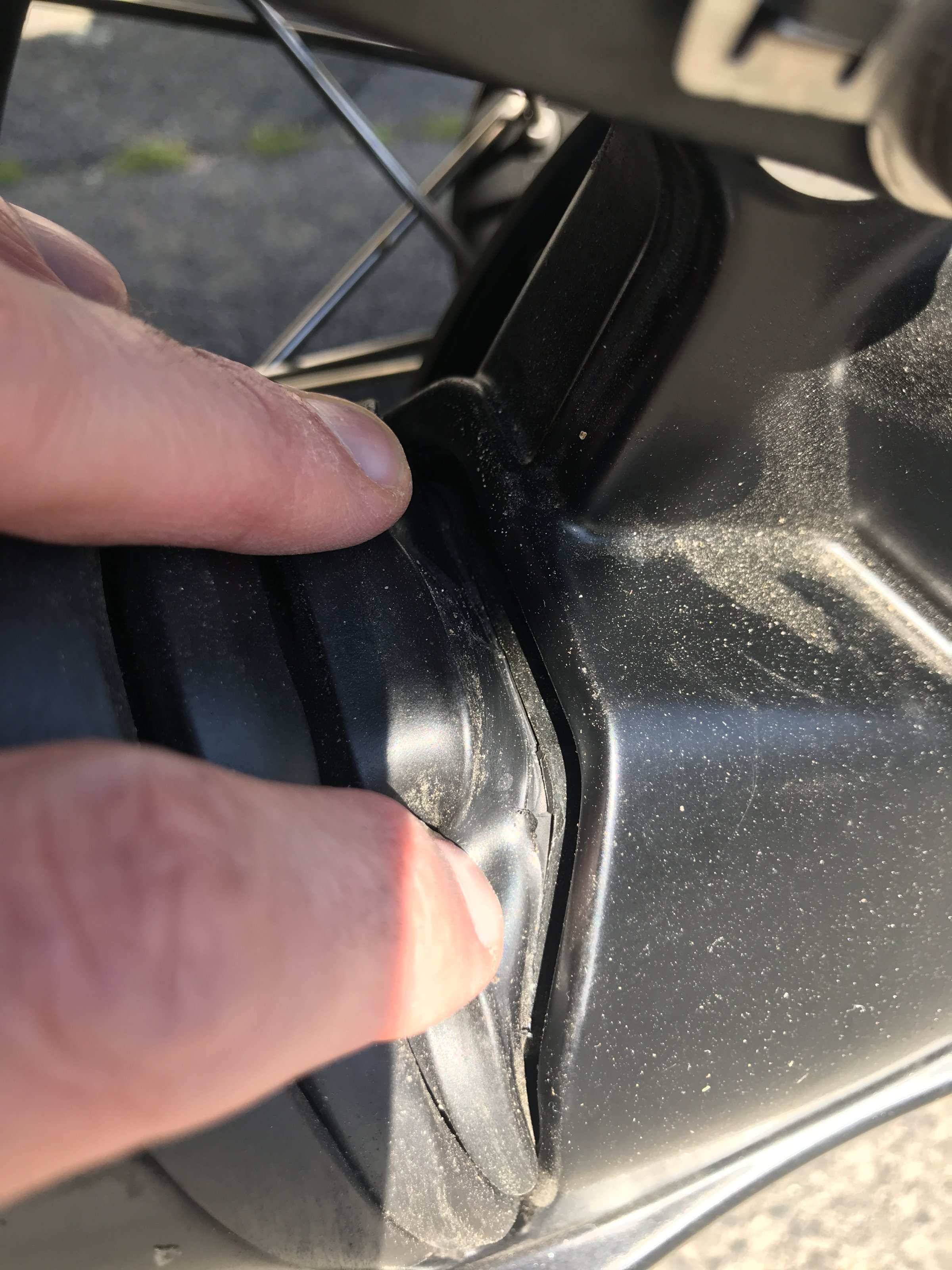

Moin Moin in die Runde,
ich habe ja, wie weiter oben beschrieben, vor 400km von BMW ein komplett neues HAG und einen neuen Kardan bekommen, nachdem der andere nach 2 Jahren weggegammelt ist.
Nun habe ich gesehen, dass sie wohl den alten Faltenbalg verwendet haben, an dem schon leichte Risse zu erkennen sind. Ist das so ok oder sollte man das nochmal prüfen lassen, was meint ihr?
Viele Grüße
Christian
Viele Grüße
Christian
Hallo
Das ist meiner Meinung nach der Übergang von Gummi auf Kunststoff Der Hintere Teil des Faltenbalg ist aus Kunststoff

Alles klar, vielen Dank. Dann scheint es unproblematisch zu sein.
