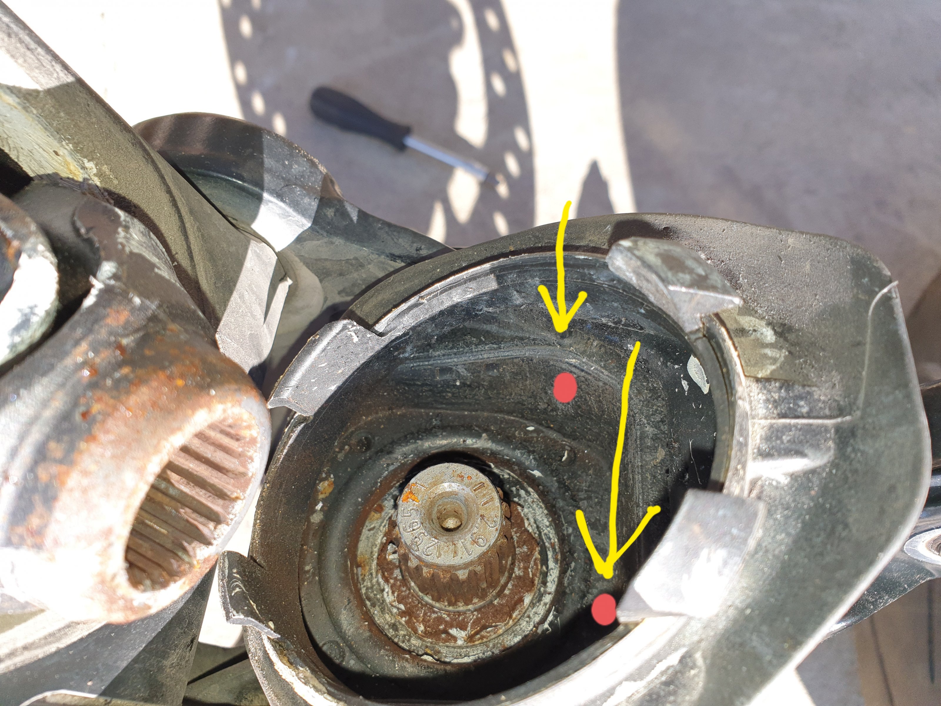

Als Quelle meiner Aussage sehe ich den Rost an der Verzahnung. Eine offizielle Anweisung gibt es wahrscheinlich nicht, denn mit Wassereintritt und Rost konnte "keiner" rechnen.
Scheint aber doch einige Maschinen zu betreffen.
Die Abdichtung ist entweder zu dicht, Vakuum Bildung mit absaugen der Gummimanschetten oder Wassereintritt, welches nicht wieder raus kann, da keine Entwässerung vorgesehen ist.

Ich hatte das Problem mit dem Vakuum am neuem Faltenbalg wieder
Ursache für Rost am Kardangelenk u. Verzahnung HAG gefunden!
Und habe dann wie am Bild (rote Punkte)
zu sehen im Kunststoff 1 mm Löcher im oberen Bereich wo niemals Wasser stehen kann gebohrt. Der Kardantunnel braucht anscheinend eine gewisse Un-Dichtheit ansonsten entsteht Das Vakuum und zerstört den Faltenbalg.
Jetzt ist Ruhe!
Und kommt mir nicht mit den "was ist bei Wasserdurchfahrten"
Jene die dieses Problem mit dem durchgeschliffenen Faltenbalg nicht haben, die haben ab Werk einen nicht 100% dichten Kardantunnel.

Ja, der Faltenbalg soll wasserdicht sein, aber kein Vakuum entstehen lassen. Diese Gratwanderung geht offenbar nicht immer auf. Diese Verformung durch Unterdruck scheint aber eine Ausnahme zu sein.

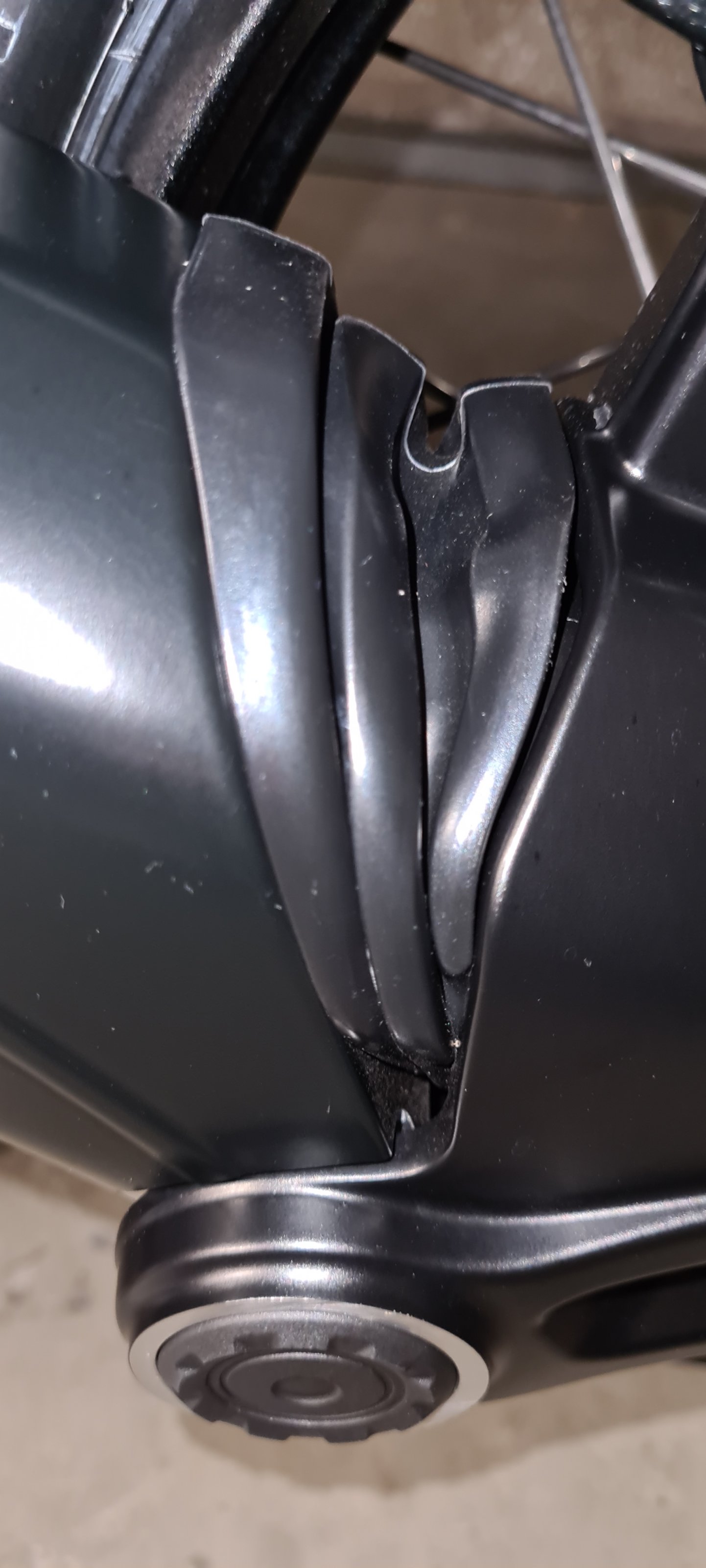

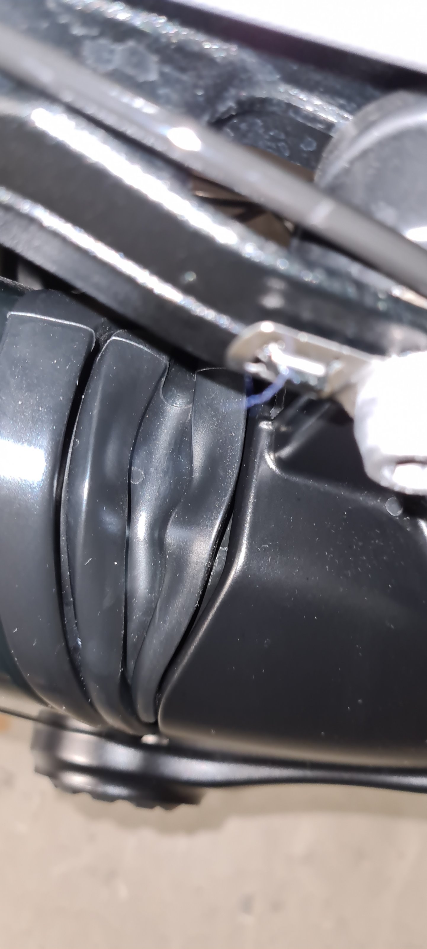

.... Ausnahme... Wohl eher nicht. Morgen wird es hoffentlich vom Freundlichen gerichtet... Kilometerstand 179...
Andi#87
Andi#87
07.11.2010
21.360
42781
R 1250 GSA 2019
Krass.... :mask:. Hab ich so noch nie gesehen
hollimoto
hollimoto
24.04.2019
796
Rheinland
R1250GS ADV 40 Jahre (01-2021)
Ich denke zum Wochenende ist das Problem gelöst. Händler hat gerade das Motorrad abgeholt... Ich muss echt mal anmerken das vieles mit dem Händler steht und fällt... Im Grunde ist die GS in den letzten Jahren eine einzige Murkskiste geworden. Sie kann wirklich sehr viel sehr gut aber wie schon oft festgestellt leidet immer mehr die Qualität. Ohne einen guten Händler wie z.b. dem Meinen hätte ich bestimmt schon gewechselt....
