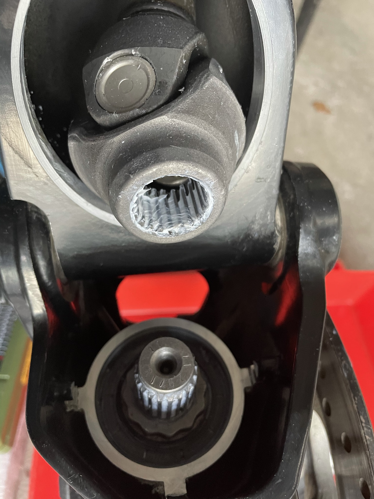

Ich hatte ja letztens meine Verzahnung geschmiert. Allerdings nur auf der Seite des HAG.
Da es recht neu aussah habe ich die Seite am Getriebe Ausgang nicht geöffnet. Die Verzahnung wird wohl prinzipiell die gleiche sein. Gedacht ist dass die Längsbewegung auf der Seite des HAG stattfindet. Daher sicher auch der Sicherungsring am Getriebe, den es jetzt irgendwie verdrängt hat.
Das Risiko bei bmw ist die schnelle Antwort und Lösung.
.....Es muss alles Neu....und das wird dann nicht so günstig.
Ob sich die Verzahnung noch retten lässt sieht man ja erst nach der Demontage.
Da kann man dann nur auf Kulanz hoffen.
Ich würde versuchen es erst einmal selbst zu zerlegen. Rostlöser und Geduld....

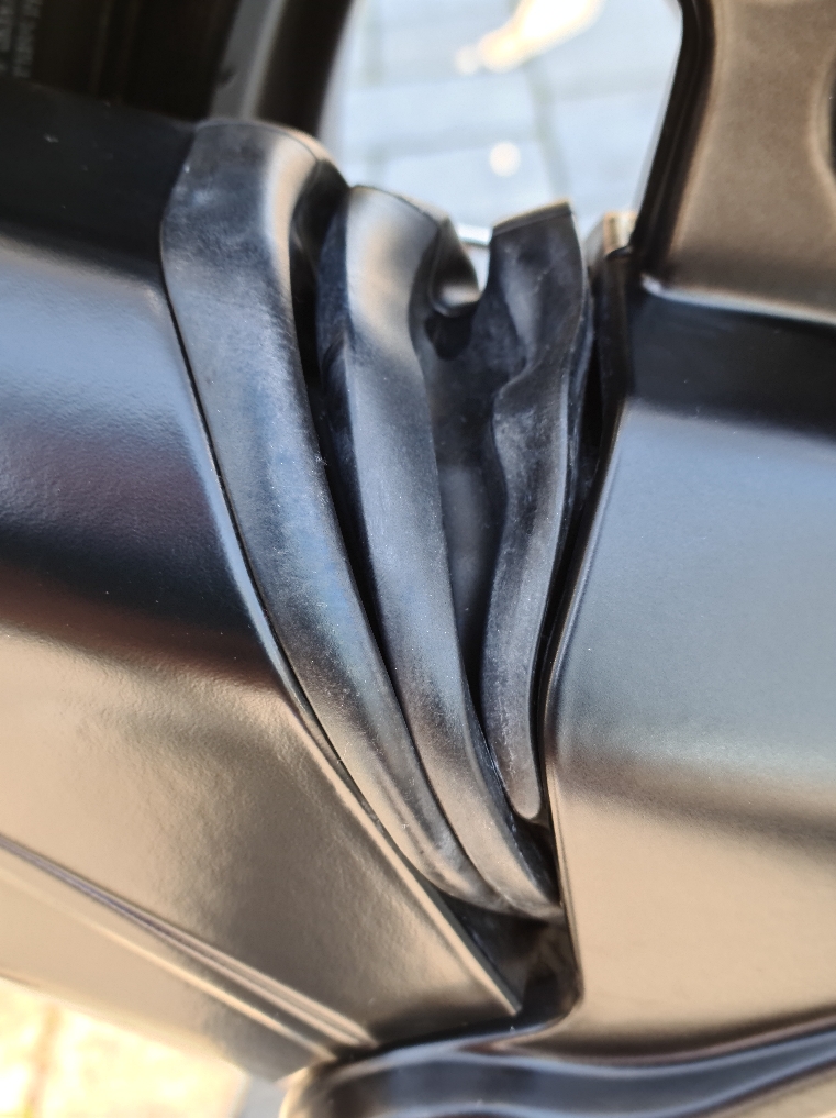

Nächste Woche wird wohl ein Besuch beim "Freundlichen" fällig:
R1250GSA EZ: 3/21, rd. 2400 Km
Als ich sie abgestellt habe war noch alles ok. 2 kalte Nächte später dann dieser Anblick.
Beim Drehen des Rades ist deutlich zu erkennen, wie das Gummi vom Gelenk "massiert" wird.
Den linken Rand der Manschette etwas eingedrückt, hat sie ordentlich Luft geholt.

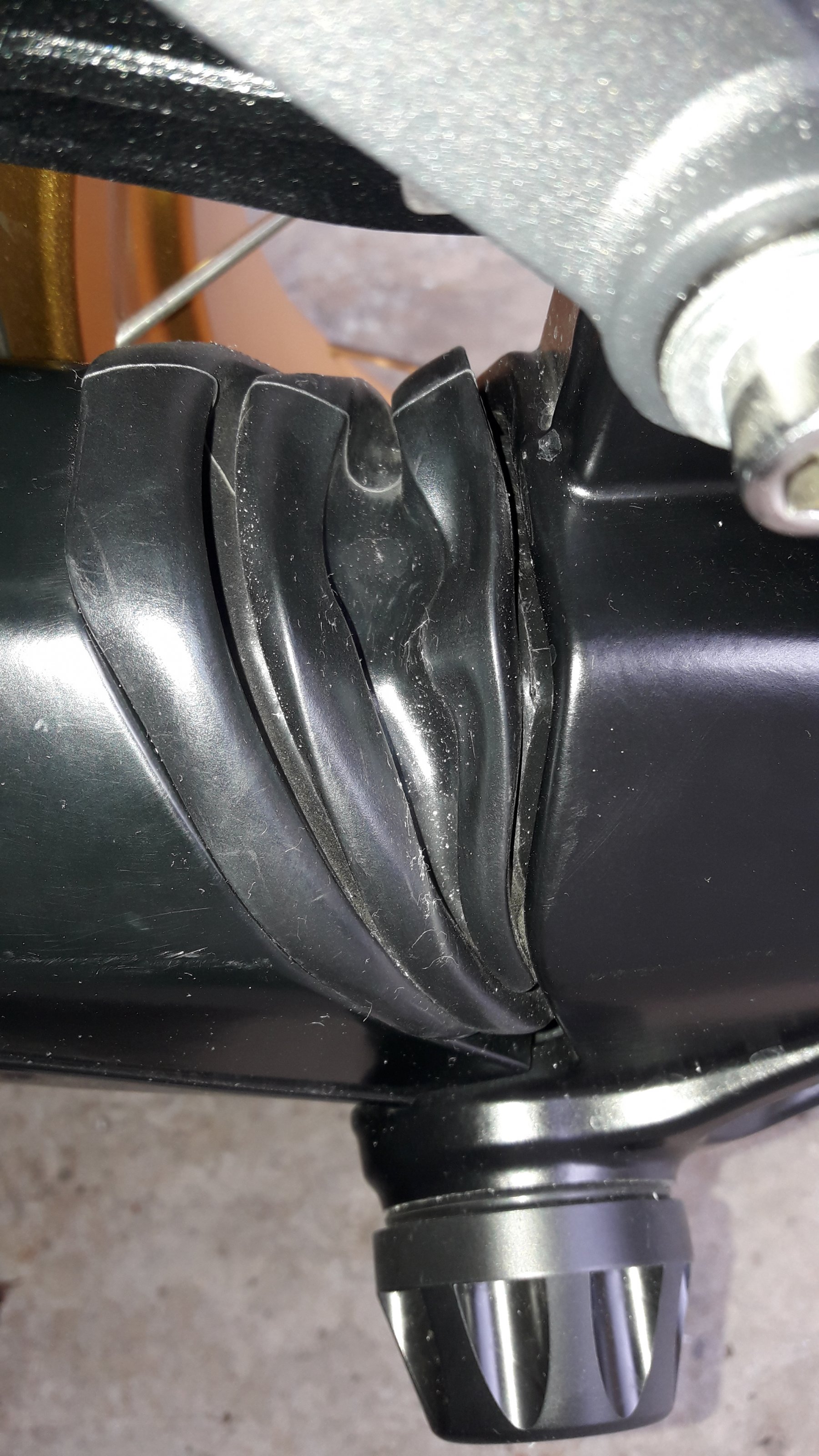

Dann ein Bild zum Vergleich: R 1250 GS, EZ 03/2021, gute 2.000 Km

@erdmann & @qtreiber ....das ist doch wieder ein neues Problem an der GS... Hat meine Bumblebee ebenfalls... Wurde schon einmal getauscht... jetzt wieder das gleiche Fehlerbild. Kilometerstand 500 Km. Bei der Einfahrkontrolle soll es erneut behoben werden

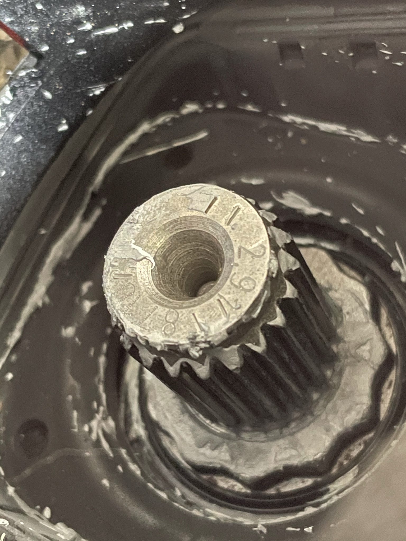

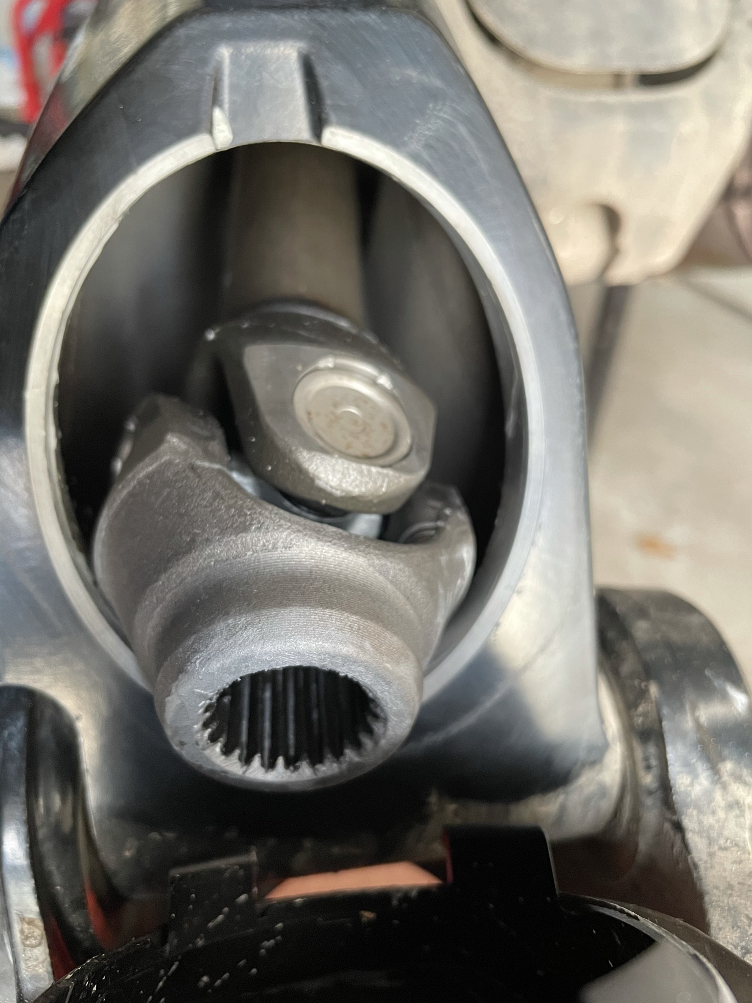

Also an meiner 12er GS Bj 2/15 sah nach 25000km alles spitze aus, obwohl ich einen schwarzen Antriebsstrang habe. Schnell mal Öl gewechselt und die Verzahnung neu gefettet mit der Hoffnung das ich lange an meiner Kettenlose Freude haben werde.
Nächstes Jahr mache ich das wieder denn es ist nicht wirklich viel Arbeit und gehört zu meinem Hobby dazu.
Andi#87
Andi#87
07.11.2010
21.280
42781
R 1250 GSA 2019
Sieht aus wie neu :super:
Direct
Direct
07.10.2020
65
Hannover
R1300GS Trophy
Ja zum Glück. Hatte das schlimmste befürchtet.
