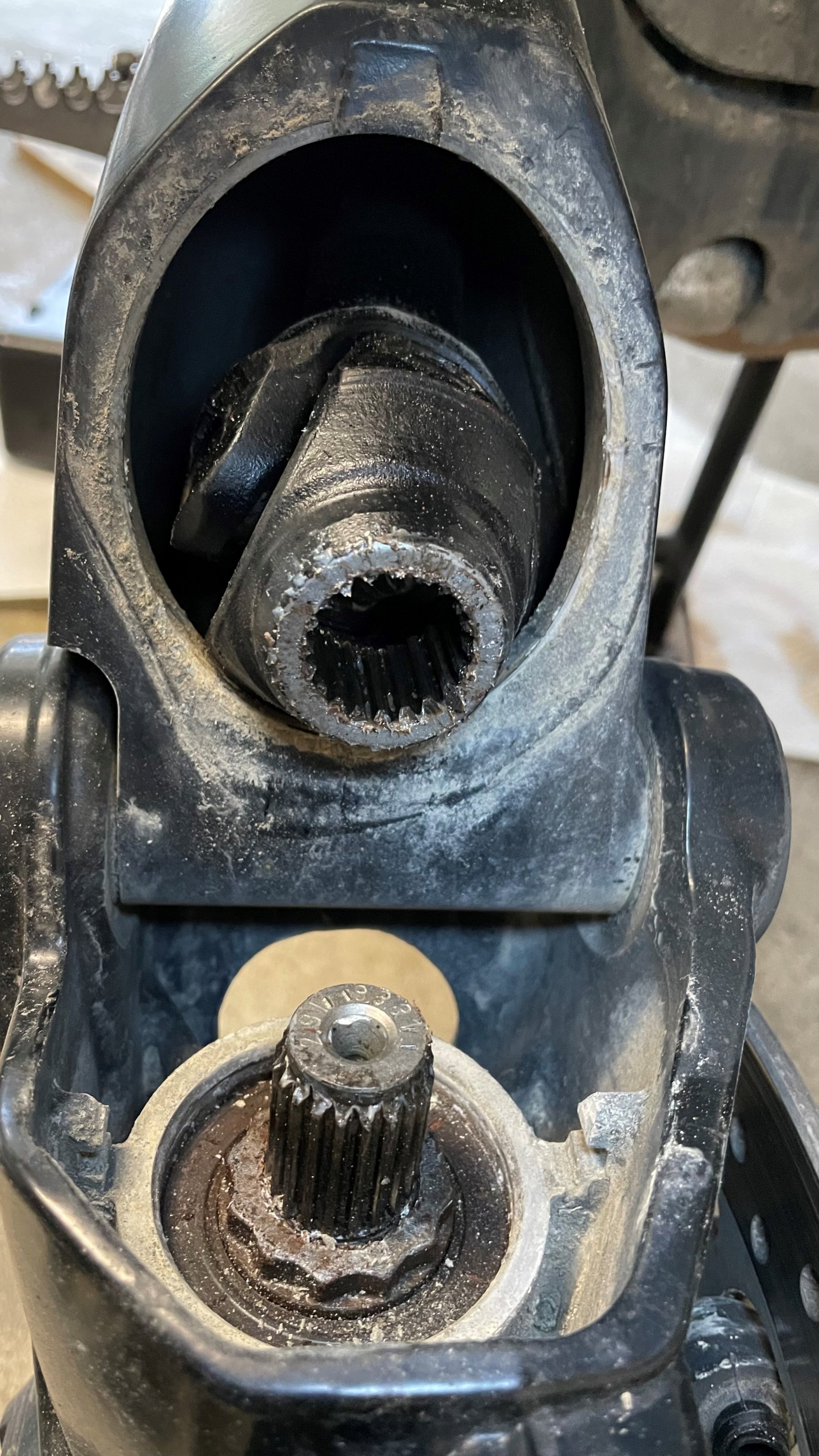

Im Mai letzten Jahres habe ich die Verzahnung an meiner 2017er Rally (mit ca. 46'000km) kontrolliert (Link). Daraufhin wurde Mitte Juli die Kardanwelle und beide Faltenbalge getauscht (mit 48'000km) (Link).
Nun habe ich am 29. Mai beim Service (bei 61'500km) erneut die Kardanverzahnung am HAG kontrolliert. Die Verzahnung war schmutzig und noch leicht gefettet. Ich habe alles gereinigt, neu gefettet und wieder zusammengebaut.

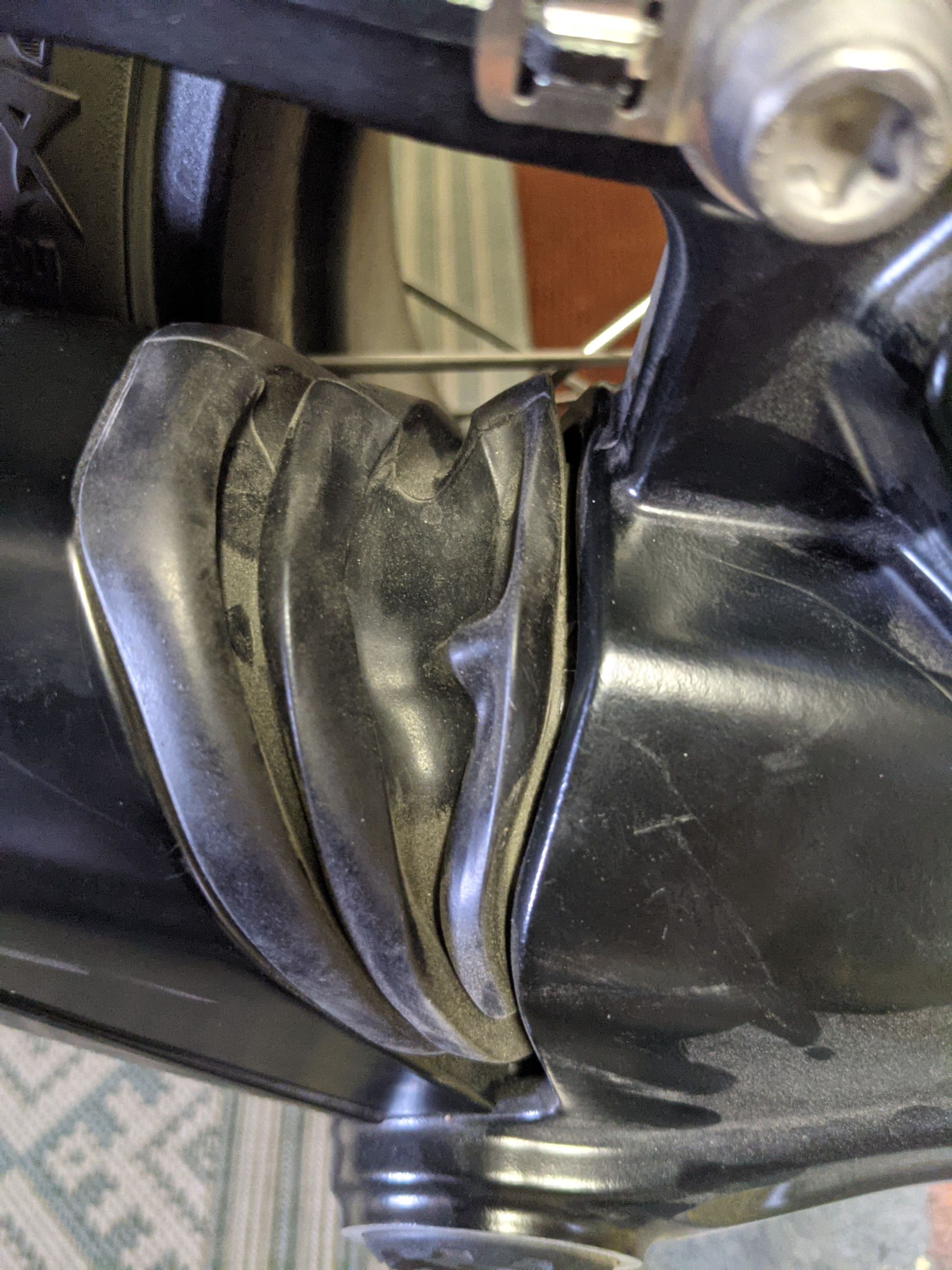

Letzte Woche ist mir aufgefallen, das der hintere Faltenbalg am Kardan seltsame Formen annimmt, wie auch hier schon beschrieben, immer wenn der Kardan nach dem Fahren abkĂŒhlt, sieht es aus als wĂŒrde sich im inneren ein Vakuum bilden. Die Verformung geht so weit, bis deutlich zu erkenne ist, das die Kardanwelle an der Gummimanschette scheuert.
Beim Fahren nach ein paar km sieht die Manschette wieder normal aus, wenn der Kardan abkĂŒhlt so ca. 1 Std nach dem Fahren hat sich die Manschette wieder verformt.
Die hier schon vorgeschlagenen „Basteltipps“ wie z.B. Löscher bohren sind fĂŒr mich keine Lösung, schon alleine wegen der GarantieansprĂŒche nicht.
Habe hierzu diese Woche einen Termin beim Freundlichen, frage mich allerdings ob das Problem durch den geplanten Tausch der Manschette ĂŒberhaupt gelöst werden kann?
Drum wĂŒrde mich mal interessieren, wie sind eure Erfahrungen in bezug auf die Lösung des Problems durch den freundlichen.
