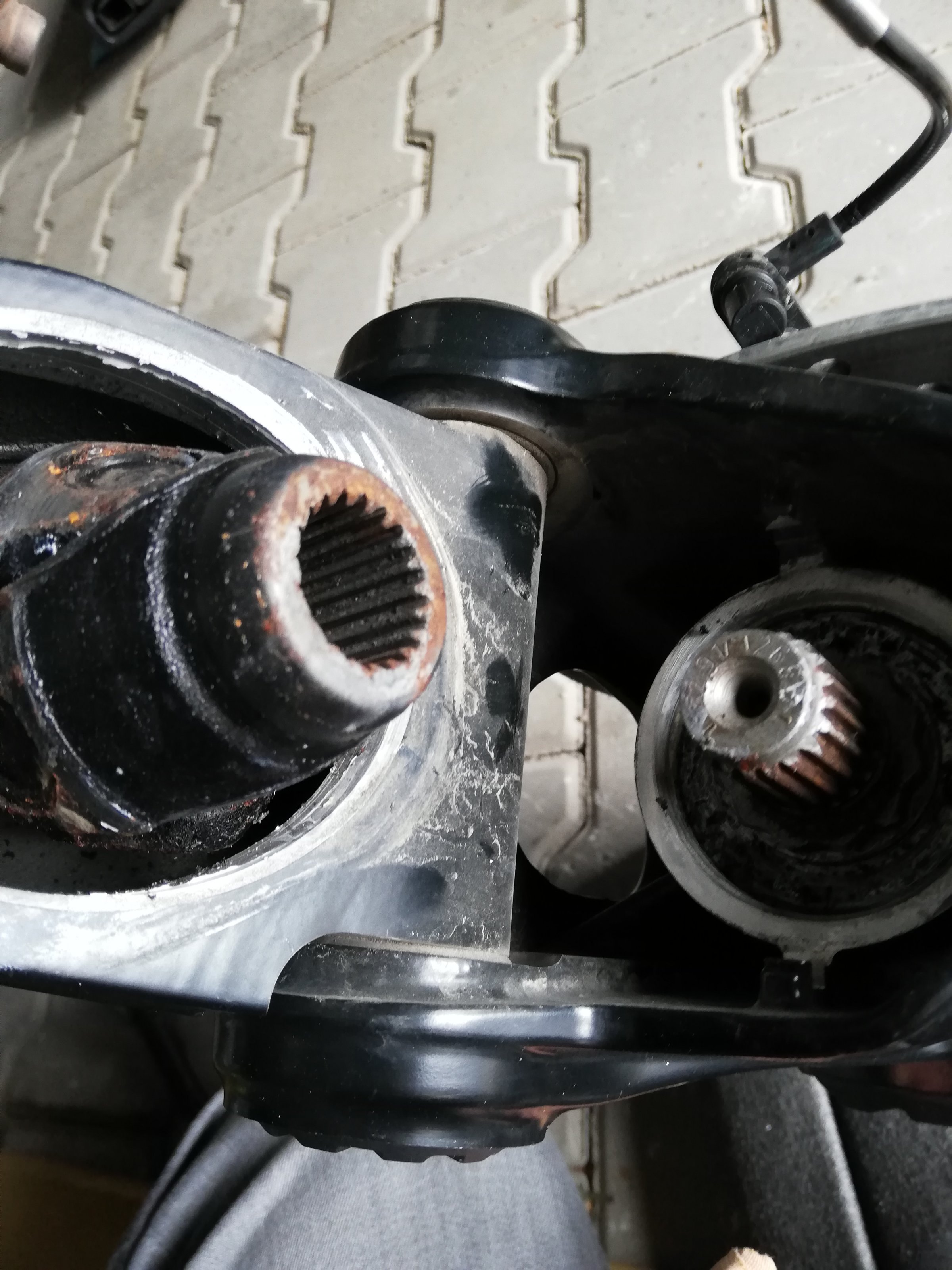

Ich habe es heute auch wissen wollen, ob mein Schiebestück rostet und was soll ich sagen? Volltreffer!
An meiner 08/2018er Rallye mit 14000km ist das Schiebestück so verrostet, dass es sich keinen mm mehr bewegt. Keine einzige Regenfahrt oder offroad.
Jetzt muss ich schauen, wie ich die BMW Schlamperei auseinander bekomme.

Mike, hast Du eine Ursache finden können? Manschette undicht o.ä.?

Nein, alles dicht und heile. Scheint rein von Kondenswasser zu kommen. Es stand auch kein Wasser im Tunnel.

Tja, ich habe mich dazu entschlossen nach der Einfahrkontrolle auf Garantie zu verzichten nachdem ich zwei BMW Werkstätten in erreichbarer Nähe kennenlernen durfte/musste.
Wartungen und Reparaturen kann ich gut selber durchführen.
Mir war allerdings nicht bewusst (Ist meine erste und letzte neue BMW. Ich dachte ich kaufe ein qualitativ hochwertiges Produkt), dass man den Haufen, out of the box, erst einmal zerlegen und schmieren muss.
Das Problem der verrosteten Schiebestücke (Das am Getriebeausgang sieht übrigens auch nicht toll aus), hätte mich im Normalfall sowieso erst nach der Garantiezeit getroffen. Ohne den Hinweis hier hätte ich keinen Bedarf gesehen hiernach zu schauen.
Fotos?

Ich habe schon fast den Verdacht, dass die schwarzen Endantriebe eher betroffen sind als die silbernen. Mir scheint, als seien die silbernen Kardanwellen irgendwie beschichtet, wohingegen die schwarzen Wellen auf blankem Stahl nur dünn lackiert sind.

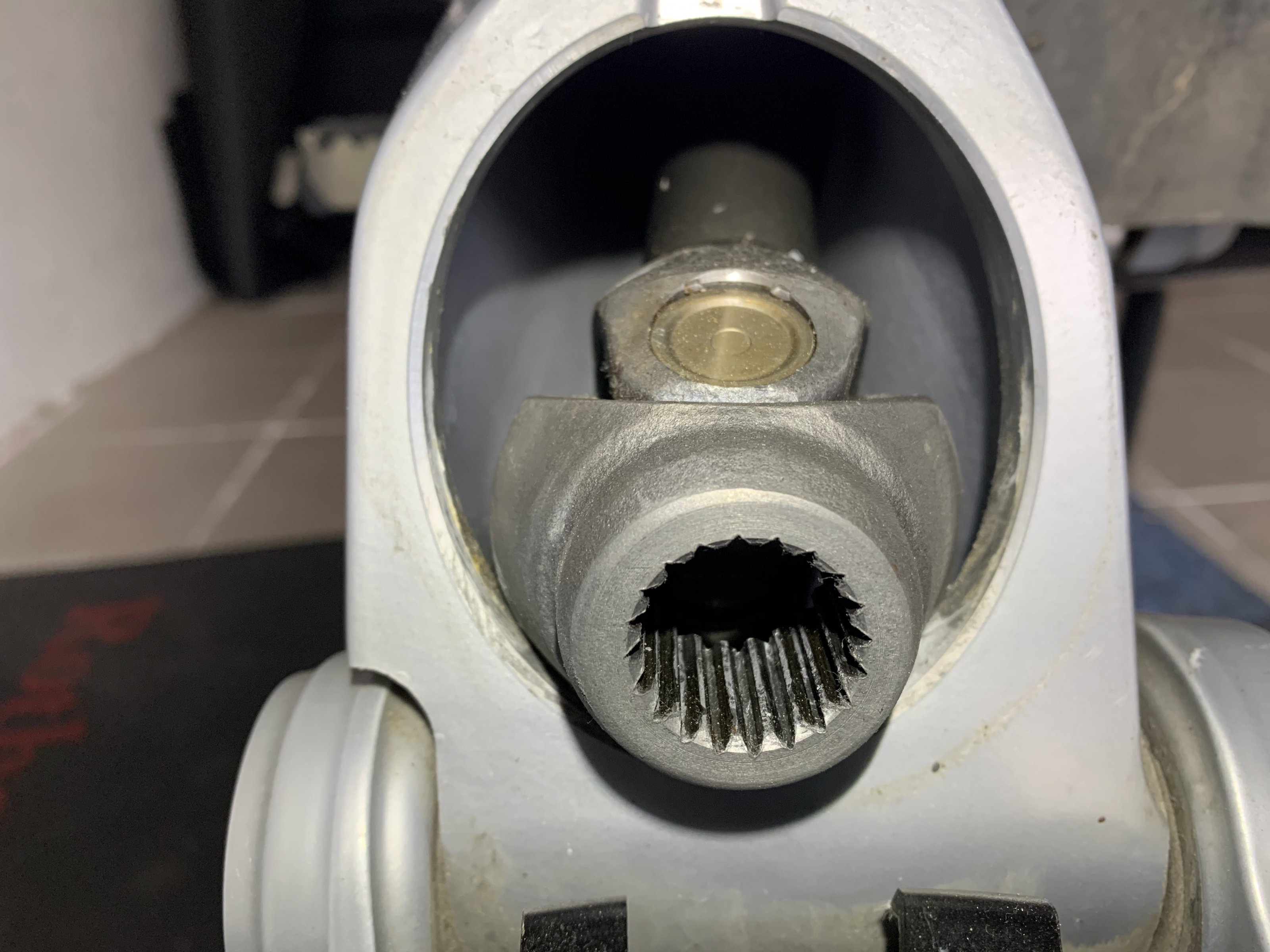

Der Tunnel ist aber weder luft- noch wasserdicht, von daher dringt immer Feuchtigkeit ein (Wasser oder Luftfeuchtigkeit). Wenn ich mir die Bilder anschaue, sieht es für mich so aus, als seien die silbernen Wellen verzinkt, zumindest irgendwie beschichtet und daher besser gegen Rostbildung geschützt als die rohen, schwarzen Stahlwellen.

Hier hat jemand Bilder seines silbernen Endantriebs gepostet, da sieht man eine silberne Welle. Die sieht nicht lackiert, sondern beschichtet aus, da hier die Deckel des Kreuzgelenks messingfarben sind. Ich habe einen schwarzen Endantrieb und eine schwarz lackierte Kardanwelle, da sind auch die Deckel des Kreuzgelenks lackiert.
Die Bilder von rostigen Schiebestücken stammen, in diesem Thread, immer von schwarzen Endantrieben.
