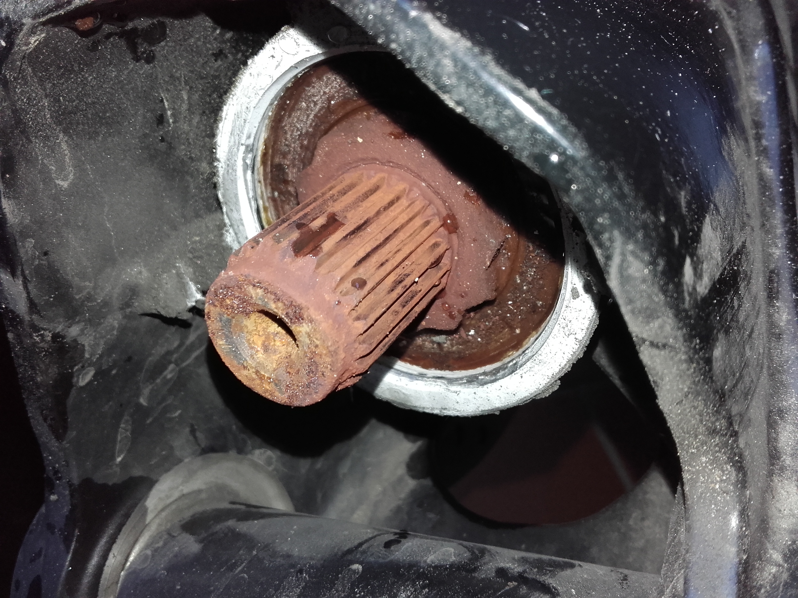

Also von anderen Motorrädern,Kawa,Honda,Suzuki,Yamaha etc. kenne ich es auch so,dass die Kerbverzahnung der Kardanwellen und Gelenke eingefettet werden,schon allein,weil die Teile recht beansprucht werden.
RunNRG
RunNRG
26.05.2010
730
Berzdorf
Honda Innova ANF 125
Die Flächen haben unter Last ordentlich Druck und bei Längenänderung (häufige Federwegsänderung) auch entprechend viel Achsialweg = Reibung.
Da ist je nach Einsatz (je welliger die Fahrt....) ein regelmäßiges Abschmieren nicht von Nachteil.
Ich kann es nicht so recht nachvollziehen, das BMW zwar nach einem Jahr schon die Bremsflüssigkeit wechseln möchte, aber ein Abschmieren der Kardanwellenhälften gar nimmernie für erforderlich sieht.
Druckfest teflonisiert sind sie ja nun nicht :) und das Staburags arbeitet sich bei viel achsialer Bewegung auch aus.

Hallo Zusammen,
"derbonner" hat ja geschrieben, dass die Verzahnung auch zum Längenausgleich der Kardanwelle dient.
Wäre es denkbar, dass eine angerostete Verzahnung die Ursache für die Schläge ist über die hier schon einige berichtet haben? Ich meine die Schläge die man spürt und sich anfühlen als wenn der Hauptständer schlägt/klappert. Gibt es hier auch einen Faden zu.
An meiner 1200 Ralley LC hatte ich das auch hier und da. Die hatte aber keinen Hauptständer und auch kein ESA, dass manche ja im Verdacht haben
Wenn die Welle in der rostigen Verzahnung erst eine gewisse Spannung aufbaut und sich dann mit einem Ruck wieder setzt?
Nur so eine Idee.
Bei meiner 1250 er habe diese Schläge bisher noch nicht gehabt. Ich werde aber nach ein paar mal Regen oder Waschen mal reinschauen ob da Wasser drin steht.
