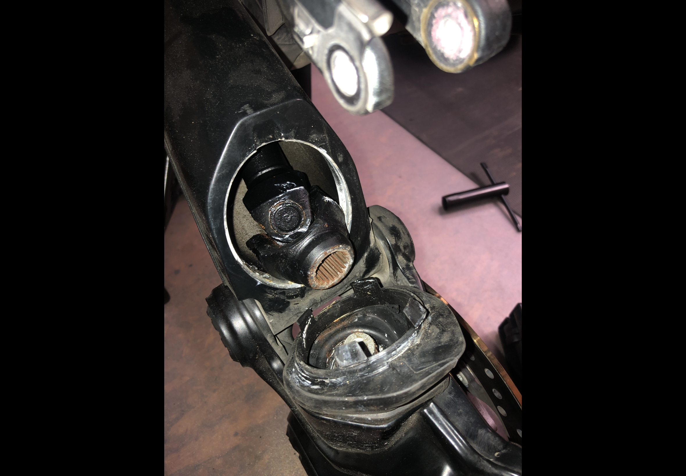

Diskutiere Kardanverzahnung Schmieren / Rost am Kardangelenk im R 1250 GS und R 1250 GS Adventure Forum im Bereich Motorrad Modelle; Dramatisch ist das nicht - was man aber deutlich sieht ist, dass da noch nie Schmiermittel dran war.. Offenbar wirklich seit der Montage im Werk.

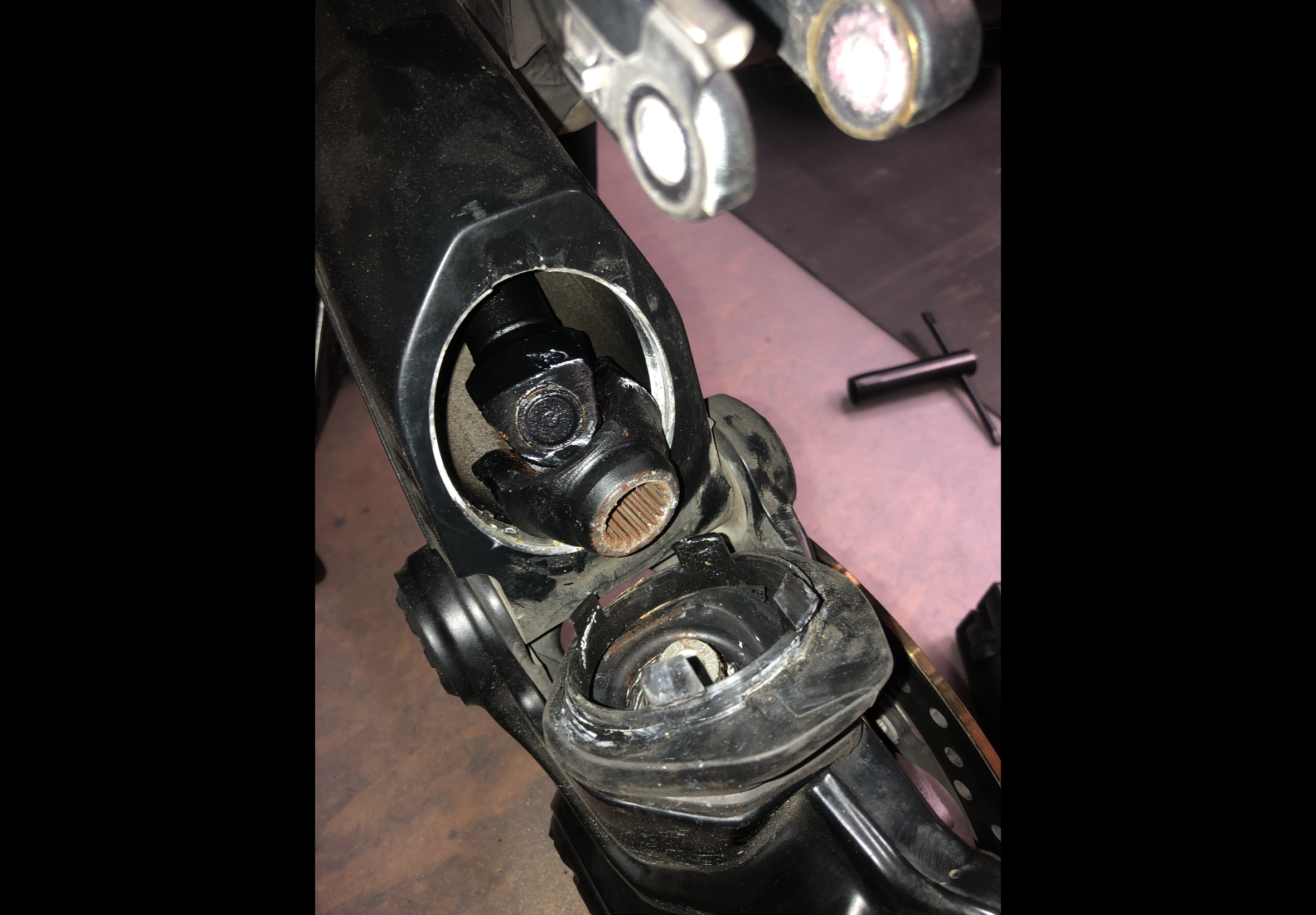

Keine Frage, so darf die Verzahnung nicht aussehen.
Was aber die Ursache davon war / ist wäre jetzt meine nächste Frage. Fett hat das Teil wohl kaum gesehen, so wie das aber aussieht ist da mehr gegangen als nur mangelnde Wartung.

Da dort visuell tatsächlich nirgendwo auch nur der leiseste Hauch von Fett erkennbar ist, scheint tatsächlich die Annahme, dass man das schlichtweg im Werk beim Zusammenbau verpennt hat, nicht unrealistisch zu sein!
Nicht schön, aber durchaus vorstellbar...

Der Gammel der da drin ist kommt Garantiert nicht alleine davon das das Fett gefehlt hat. Da muss schon irgendwas längere Zeit drin gewütet haben, alleine von Luftfeuchtigkeit kann das beim besten Willen nicht kommen. Leider kenne ich aber die Hintergründe nicht wie und was da passiert ist. Möglich wäre eben auch irgendein aggressives Reinigungsmittel drin war, das könnte auch das Fett auflösen. Aber wie gesagt ich kann dir nicht sagen was da passiert ist, nur das es nicht normal ist. Ich habe bisher keinen solchen Kardan gesehen, das mal etwas Dreck drin war, oder leichter Rost, aber das Ding ist ja heftig angegammelt.

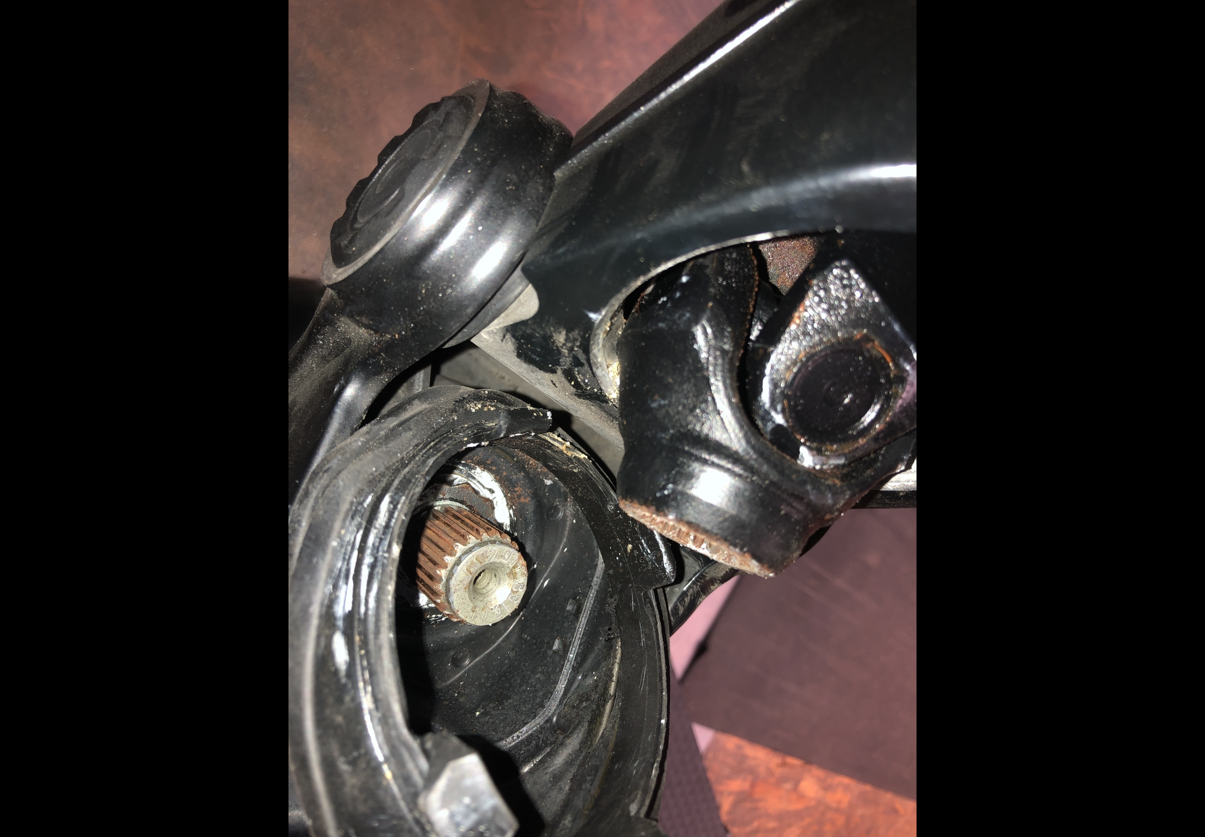

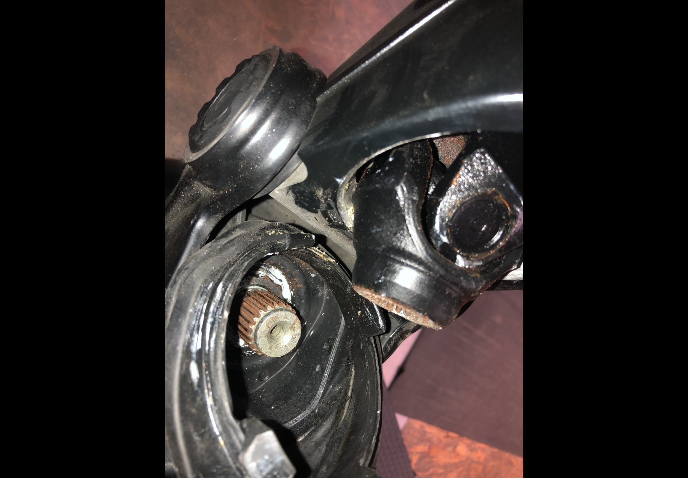

Nö, bei mir nix dergleichen der ungünstigen Faktoren. Auch sie Manschette war vollkommen intakt. Hier noch mal mein Beitrag #588
Hallo
hier, wie versprochen mein Update zum Thema Kardanverzahnung schmieren.
Wie in #555 von mir geschrieben habe ich das HAG nicht vollständig abklappen können und hatte heute deswegen einen Termin beim Händler.
Noch mal kurz zusammengefasst bes handelt sich um eine 1200GS mit EZ 03/18 also gut drei Jahre alt, mit 21000 km auf der Uhr, checkheft Garage kein Hochdruckreiniger, höchstens mit Gartenschlauchwasserdruck gereinigt, Saisonkennzeichen, kein Salz, also wirklich schonend behandelt.
und hier die versprochenen Bilder....muß man wohl nicht weiter kommentieren......
gruß
gstommy68
Also, wenn ich mir die Deckel der Nadellager anschaue, dann scheint es allein mit dem Schmieren der Längsverzahnung nicht getan zu sein. Da kommt doch auch schon der Gilb raus.
Ich kann auch nicht glauben, dass die Verzahnung jemals Fett gesehen hat.
Also ich würde darauf bestehen, dass die komplette Kardanwelle gewechselt wird.
Gruß,
maxquer
Die Nadelbüchse ist durch den sichtbaren Rostansatz in seiner Funktion nicht gefährdet,
der „Deckel“ der Büchse ist
völlig dicht,
Feuchtigkeit und Feinpartikel können nur bei defekten Dichtungen auf der Kreuzseite eindringen und den Lagern auf die Lebensdauer gehen.
In dem Fall (# Post 1440)würde ich alles reinigen, schön Fetten und wieder zusammen bauen.
