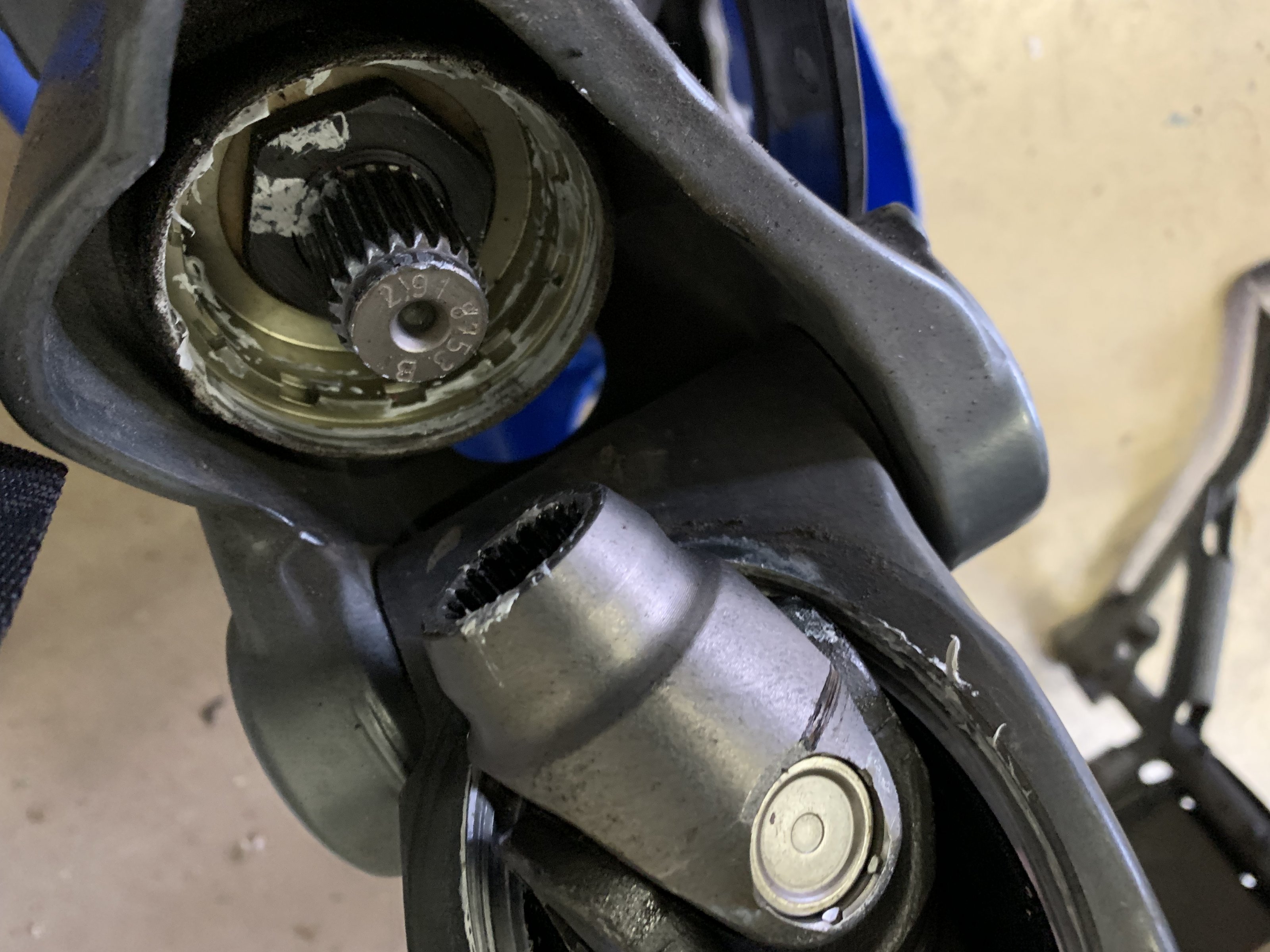

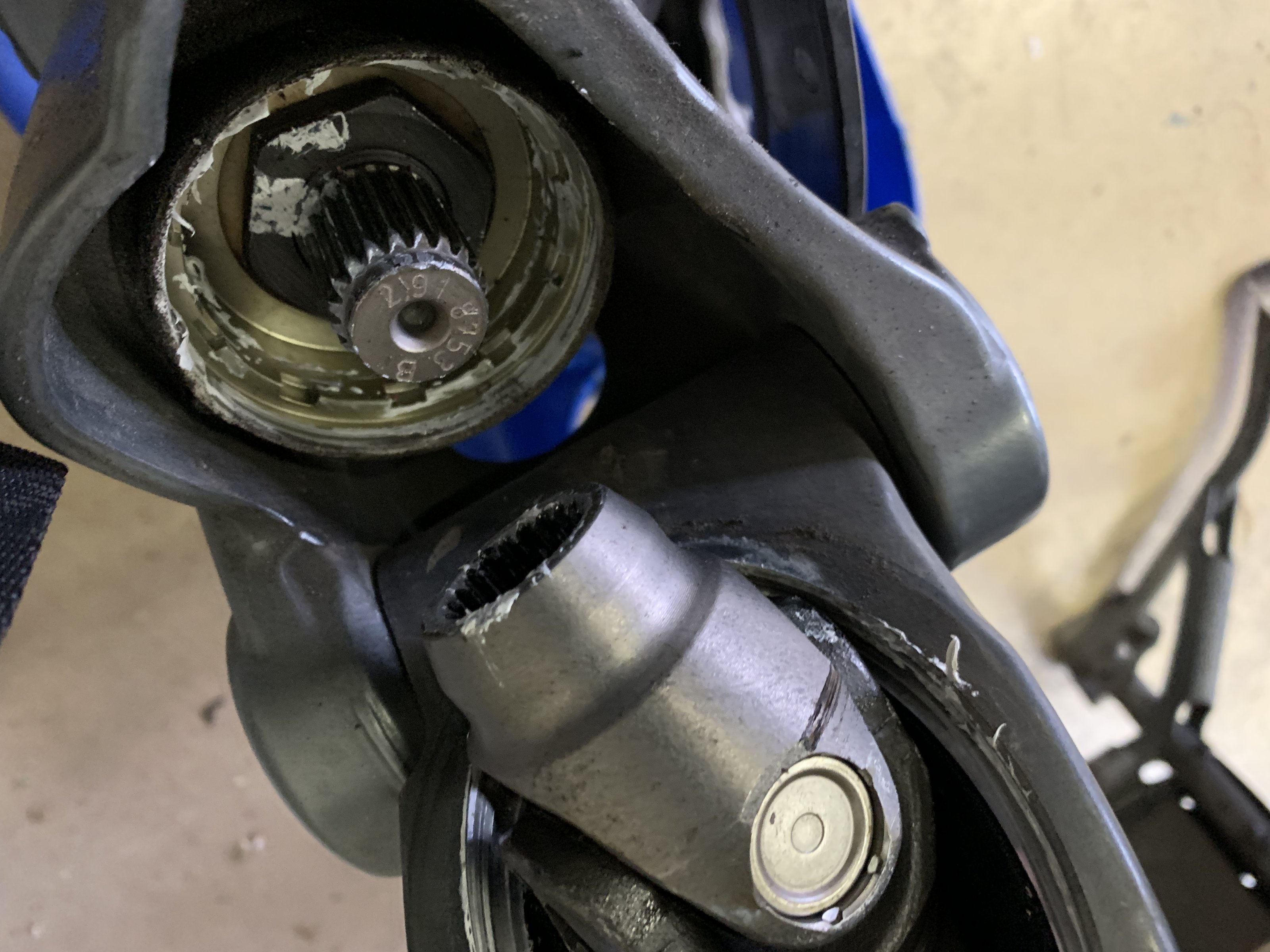

Hier beim 1250 mit 11.000 km Kardanwelle gelöst und Kardanöl gewechselt.
Nichts zu befürchten schön im Fett, Öl im Kardan auch schön rein.
Legen Sie alles schön in den Interflon HT1200.
