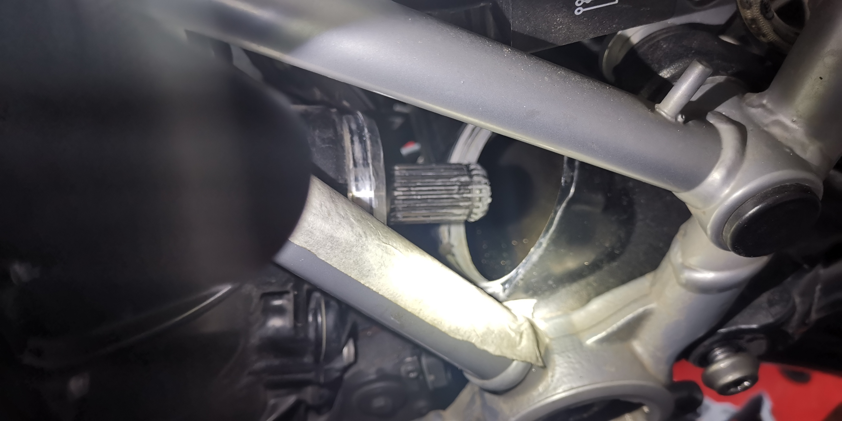

Ich war grade in der Garage um die Kardanwelle auszubauen. Kontrolle und tausch der Gummimanschetten.
Die Kardanwelle zeigt nach 75.000km keinerlei Schäden oder Spiel an den Kreuzgelenken.
Die Verzahnung am Motor war nicht wirklich trocken, aber man muss das Fett (Optimoli) schon suchen.
Was mich etwas irretiert:
Im Fred von Ride Alone wird von einem Sicherungsring auf der Kardanwelle geschrieben. Der fehlt bei mir :eekek:.
So wie ich die Welle fotografiert habe, sah sie aus als ich den Kardan abgezogen habe.
Ich hab auch im Kardantunnel nachgeschaut, ob der Ring evtl. abgesprungen ist..niergends zu finden.
Auch im WHB wird ein Ring oder ein einrasten des selbigem mit keinem Wort erwähnt/ist auf den Zeichnungen zu sehen.
Jemand ne Idee?
Bevor ich Morgen meinem Händler auf die Pelle rücke....:grin:

Wenn im WHB und auch am Motorrad keiner zu finden ist wird auch keiner dran gehören. Lief die letzten 75 000 km doch auch einwandfrei.

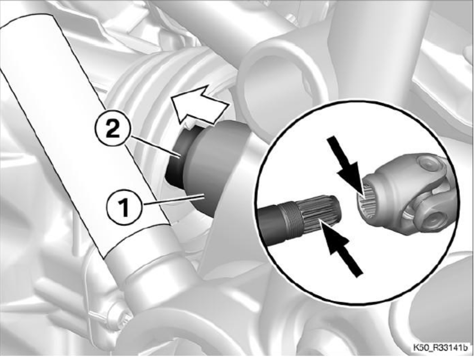

Jemand ne Idee?
Rein theoretisch, weil ich es noch nie gemacht habe, aber:
Sitzt der Ring vielleicht auf der Gegenseite der Verzahnung innen in der Welle...?
Also da drin:
Andi#87

Neee. Man kann ja die Nut für den Ring auf der Antriebsachse sehen....

Genau da sitzt sie drin! Zumindest bei mir TÜ Baujahr 2011

In der Kardanwelle ist auch nichts...rein geäugt (sogar mit Taschenlanpe..... :smile:)
