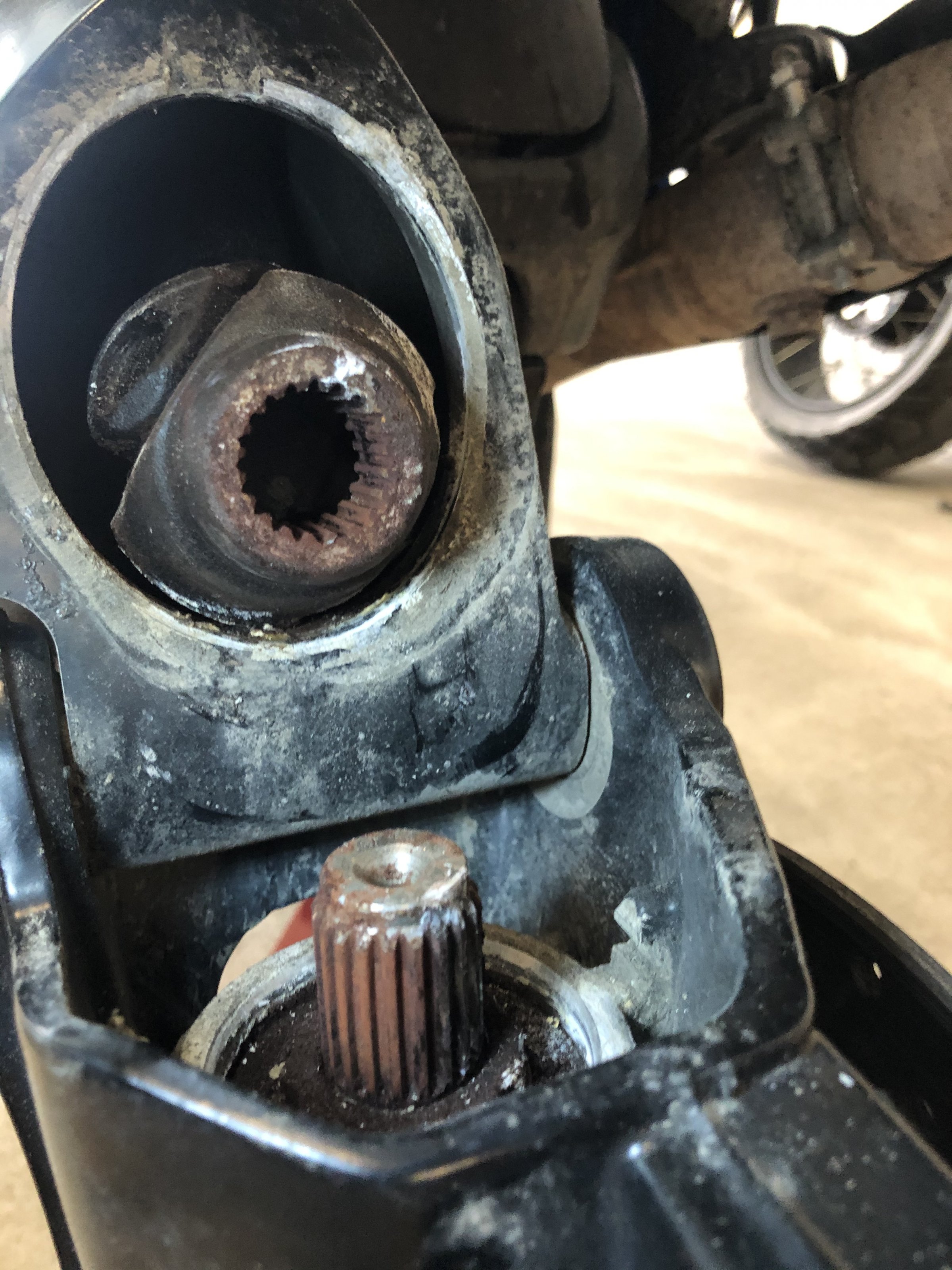

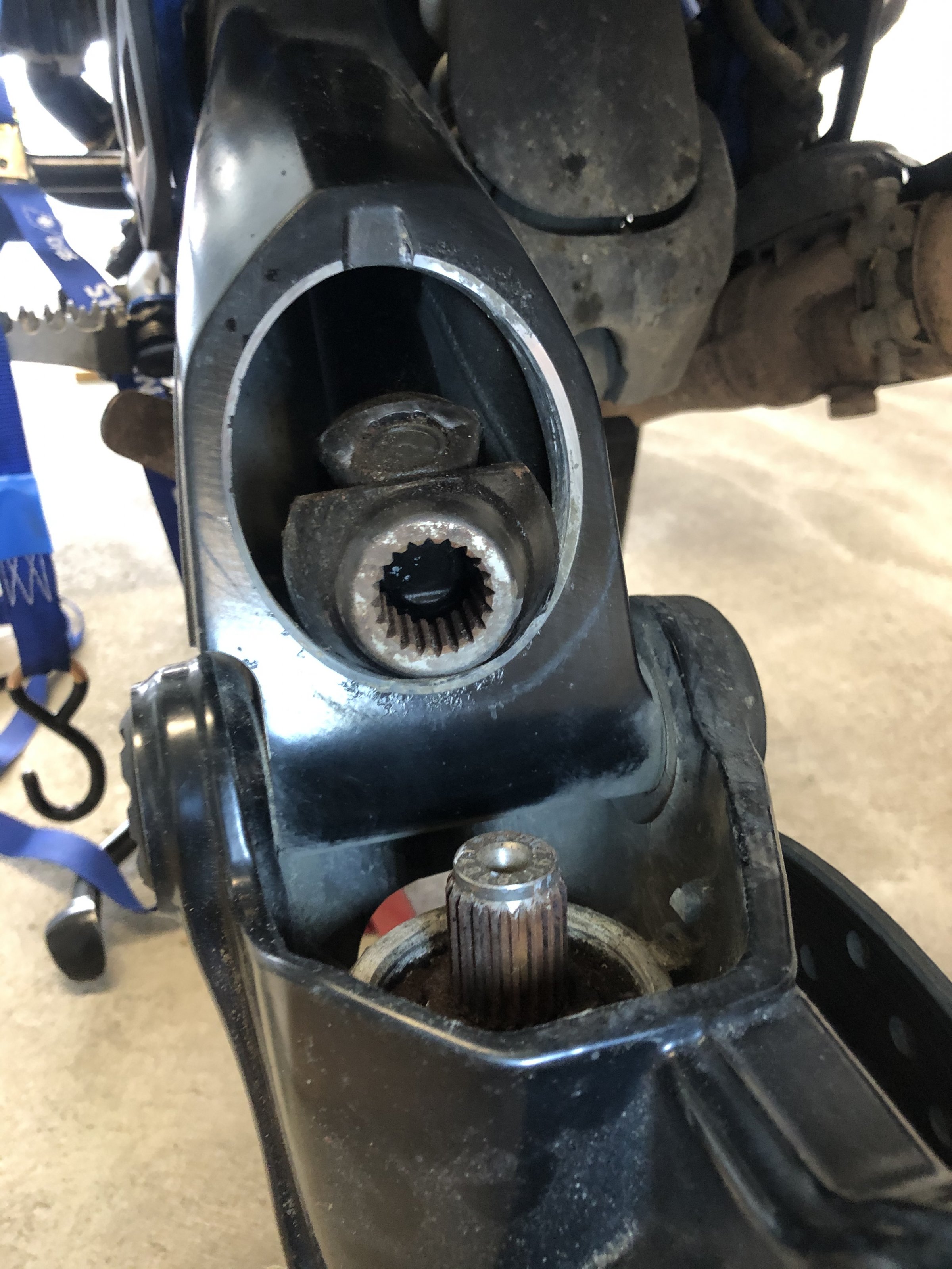

Heute bei meiner Rallye und der eines Freundes nachgeschaut (beides 2017er Modelle). Beide haben Rost, haben diesen dann so gut wie möglich entfernt, gefettet und gleich noch den Gummipuffer mit Silikonspray behandelt.
So sah das ganze aus:
(erste GS mit 46‘000km)
(zweite GS mit 41‘000km)

... irgendwie sieht das ganz schön gammelig aus bei euch beiden. Macht mir Angst. Und das soll normal sein? "Hochwertig" sieht irgendwie anders aus.

@Skywalker_Berlin
Ja es sah wirklich nicht besonders schön aus. Scheint wohl leider bei GS‘en mit schwarzem Kardan öfters vor zu kommen. Mein Verständiss von Hochwertig ist ebenfalls anders. Da ich sowieso in den nächsten Wochen bei einem BMW Händler bin werde ich da einmal nachfragen.
