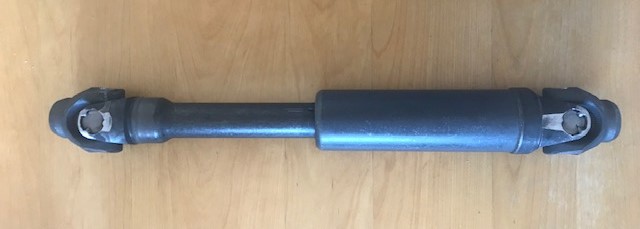

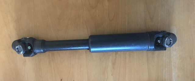

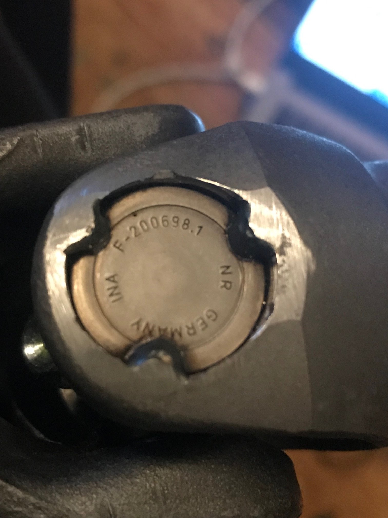

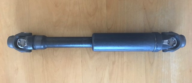

So die Welle ist zurück. Sieht soweit ganz gut aus, denke ich. Alles gut abgeschmiert und die Kreuzgelenke
laufen geschmeidig ohne Raststellen. Die Kreuzgelenke sind von INA "Made in Germany". Das beruhigt mich doch ungemein! Die blanken bzw. geschliffenen Flächen werde ich mit Hohlraumwachs gegen Korrosion behandeln, die Verzahnungen noch schmieren und die Welle ist einbaufertig.
Kosten, wie geschrieben 240EUR plus Versand. Das war der günstigste Reparaturpreis von allen bei denen ich angefragt habe. Die Preise waren bei anderen zwischen 270 bis über 300EUR gewesen. Ich bin recht zufrieden. Damit ich mich sicher fühle, habe ich mir noch eine gebrauchte Welle aus dem Forum gekauft und diese erst einmal zur Seite gelegt, man weiß es ja nie. Ich kann sie immer noch verkaufen, wenn ich sie iregndwann nicht brauchen sollte.

Ich meine, daß der "Fernreisende" die neuen Lager nicht durch Schweisspunkte fixiert, sondern Scheiben aufschweisst, unter denen die Lager durch Seegerringe fixiert werden und jederzeit ohne großen Aufwand wieder gewechselt werden können. Ob das bei der Lebensdauer der normalbewegten GS notwendig ist sei dahingestellt.
Ich habe hier eine Welle der HP2 mit defekten Lagern liegen, die ich wechseln will. Mir fehlt aber eine genaue Bezeichnung der Kreuzgelenksätze und ob die dann auch für Kardanwellen (hohe Last und Drehzahl, gekapselt?) und nicht zB. nur für Lenkgestänge geeignet sind.
Desweiteren weiß ich nicht wie ich die neuen Lager ausrichte, führt ein seitlicher Versatz des Kreuzgelenks (zB.durch zu tiefes Einpressens eines Lagers) zu eine Unwucht der Welle?
Für Tipps bin ich dankbar.
Hallo Andre,
André
Ich würde mal die Jungs anrufen, denen ich die Welle zur Reparatur eingeschickt habe. Vielleicht verkaufen sie die
Kreuzgelenke separat, das tut z.B. Manuel Schad von SWT. Ich denke man kann die Welle trotz der Schweißpunkte wieder reparieren. Da sehe ich kein Problem. Die Kreuzgelenke waren ursprünlich verstemmt gewesen.
Ich hatte blanke metallische Stellen nach der Reparatur auf der Welle. Auf meine Frage nach dem warum sagten sie, daß sie die Welle auf einer Drehmaschine auf Drehzahlen bringen und schauen, daß sie wirklich rund läuft.
Ich glaube ich würde an Deiner Stelle die Welle einschicken. Das wäre mir zu heikel das selber zu tun. Ich habe mal geschaut, was so ein Kreuzgelenk kostet. Die liegen bei etwa 80 EUR. Zwei davon 160 EUR. Dann noch die Reparatur von 80 EUR scheint mir nicht unangemessen. Das war in meinem Fall so.
Wenn es Dir hilft, hier ein Bild vom Kreuzgelenk mit einer Nummer. Ich habe selber unter dieser Nummer im Internet nichts gefunden, aber vielleicht findest Du ja was
