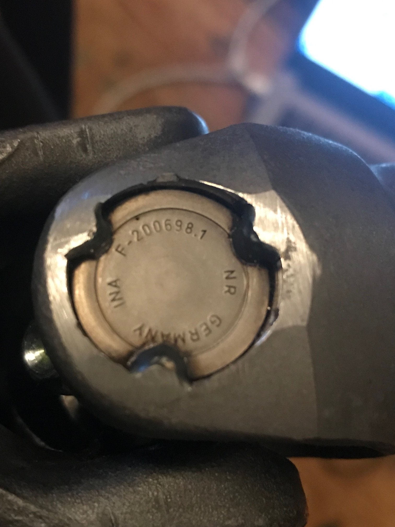

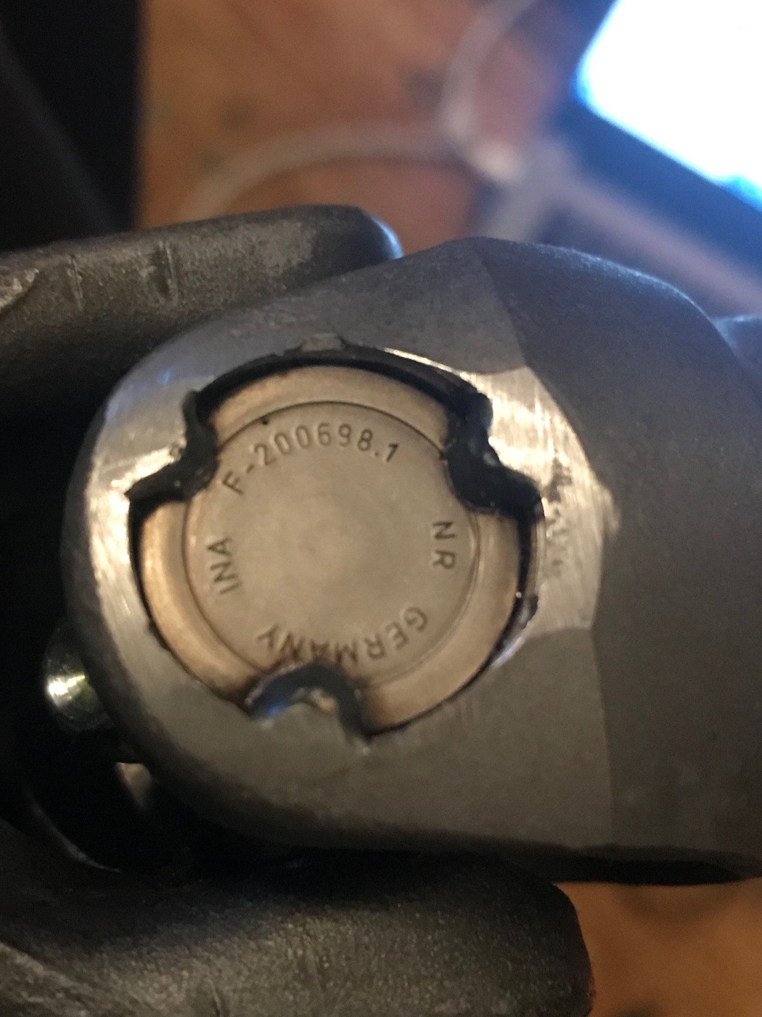

Wenn es Dir hilft, hier ein Bild vom Kreuzgelenk mit einer Nummer. Ich habe selber unter dieser Nummer im Internet nichts gefunden, aber vielleicht findest Du ja was
INA-Teile, die mit einem "F-" anfangen sind in der Regel Zeichnungsteile und somit für einen Kunden (BMW) speziell gefertigt.
Bekommt man äußerst selten auf dem freien Markt.

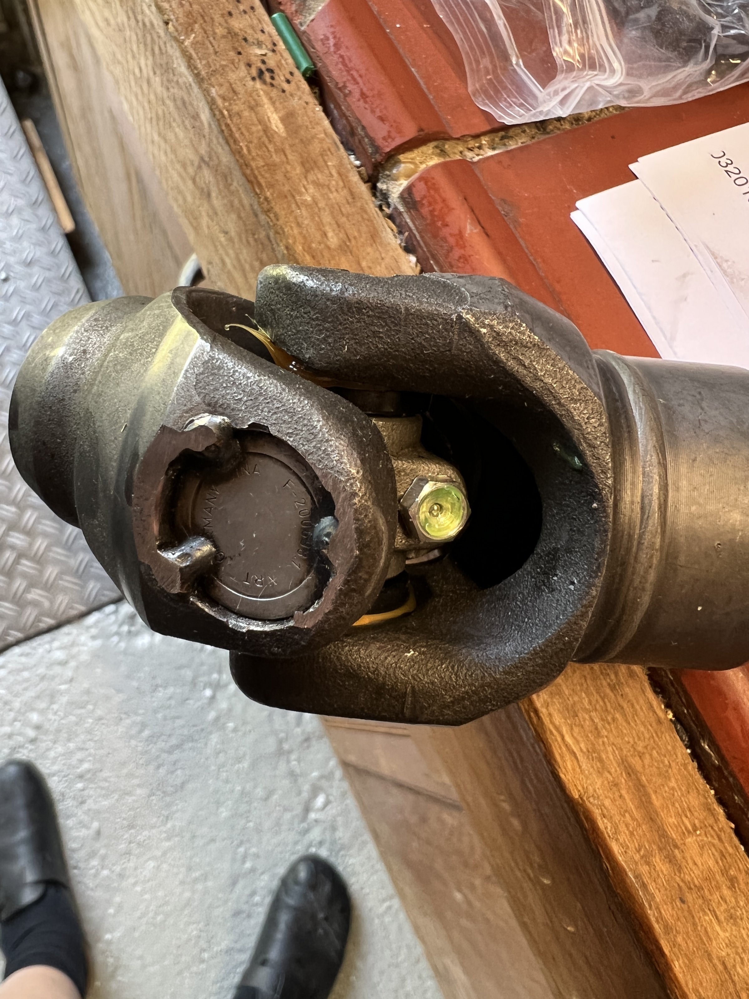

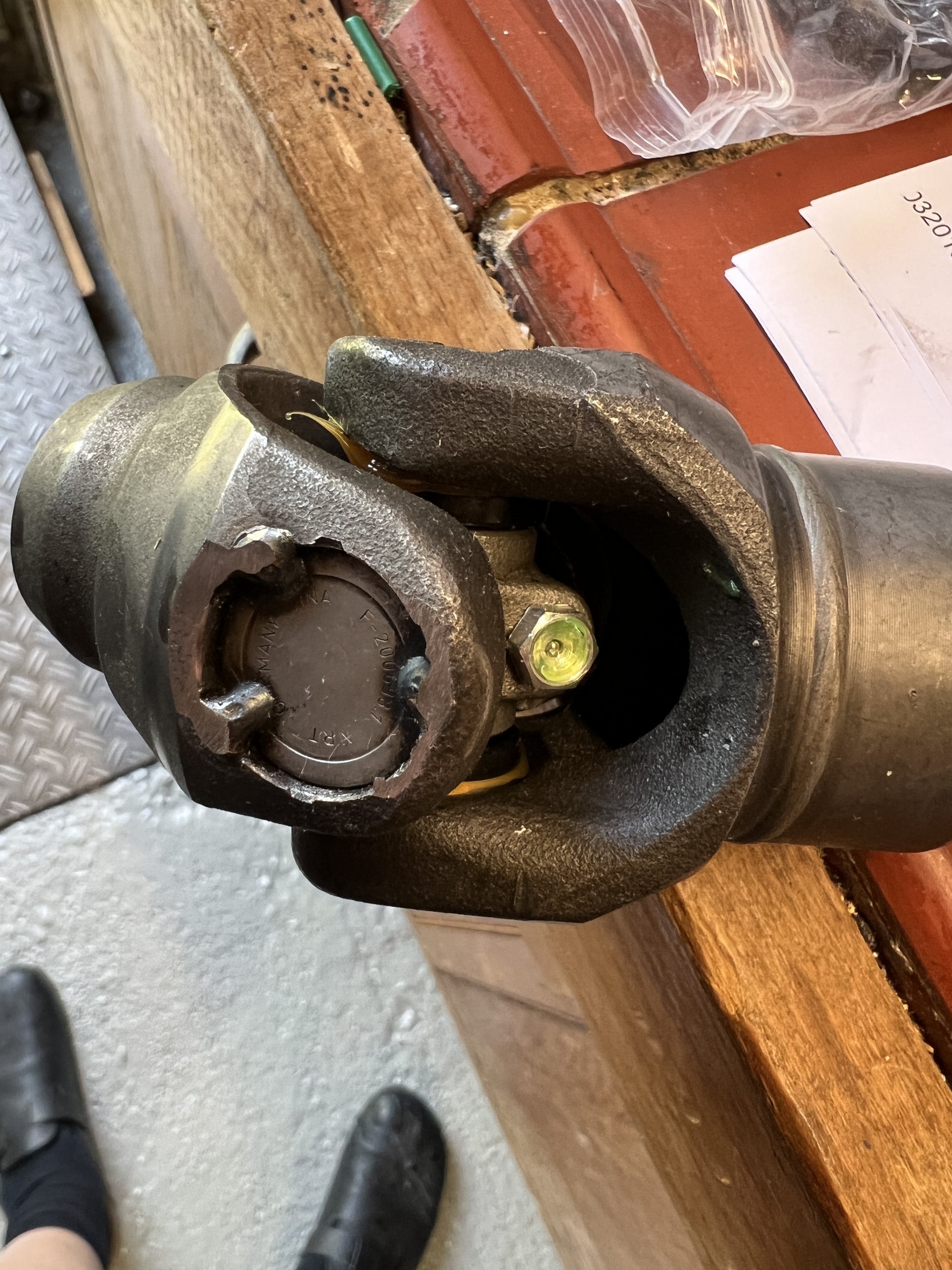

Hallo ich habe an meiner K25 die Welle machen lassen. Anbei das Foto der Schweisspunkte zur Sicherung der Lager. Ich habe natürlich Farbe drüber gemacht.
Was ist schlecht an Schweisspunkten?
Grüße Norbert
K1300S
17.05.2020
849
Grüße Norbert
Wurde die Welle mit den Schweißpunkten gewichtet auf Rundlauf? Schweißpukte sind halt endgültig also das Lager wechseln wird schwer werden.

ich würde die Schweißpunkte überschleifen, damit die Gummis / Faltenbälge wenn mal Kontakt wäre nicht gleich zerschlissen sind. Man kann die Punkte auch wieder auffräsen, sollte das noch mal vorkommen, am Besten dem schicken der das gemacht hat, dann ist das sein Problem,
Der Punkt wie Rechts wäre ausreichend wenn drei davon wären.
Da muss man halt den Schweißstrom hoch und die Zeit ultrakurz einstellen.
Und nicht an der Welle eine Schweißprobe machen, sondern an was Ähnlichem.
Ich kann auch nicht viel besser, aber so finde ichs nicht schön.
