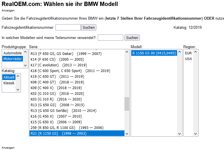

Schon bei der ersten R1150GS in 1998 ist im ETK kein Vorschalldämpfer ohne Kat aufgeführt.
Ach ja ... die 1150GS gibts lt ETK in EUR und USA Ausführung.
Bei beiden ist kein VSD ohne Kat gelistet.
Eine separate Ausführung für zB Osteuropa ist nicht aufgeführt.
Bin gespannt, wann @Moritzmax mal etwas Licht ins Dunkel bringen will.
