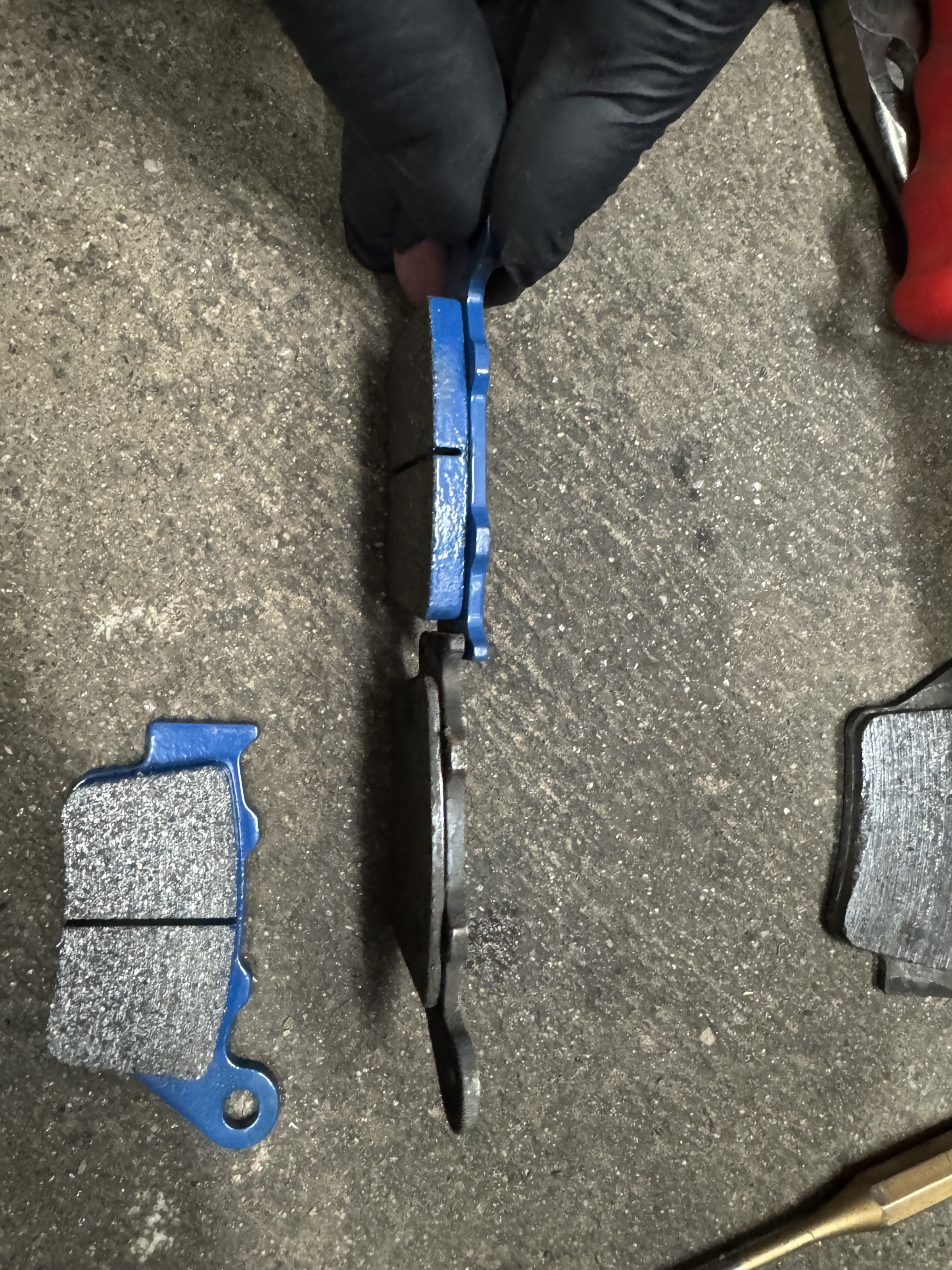

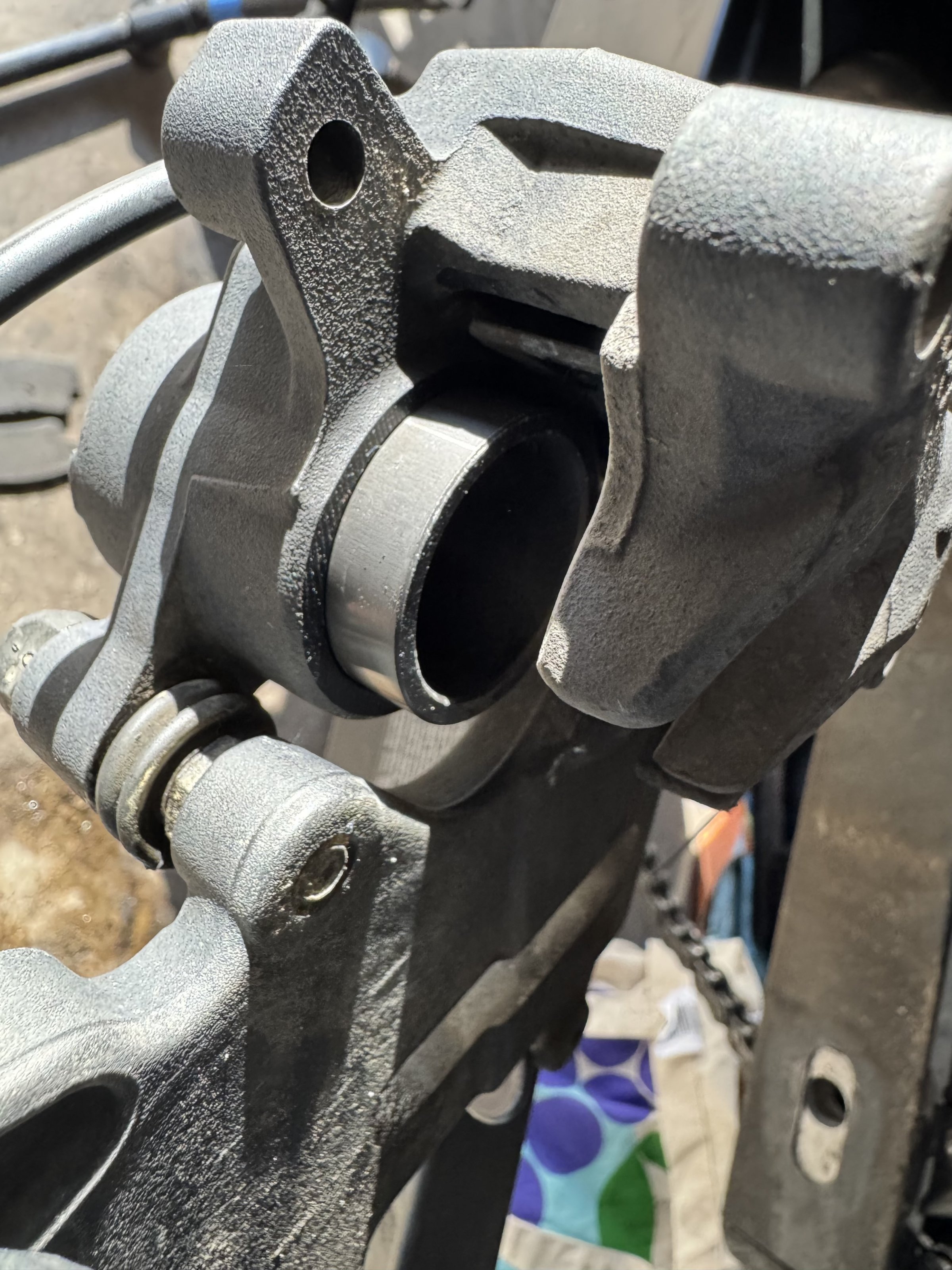

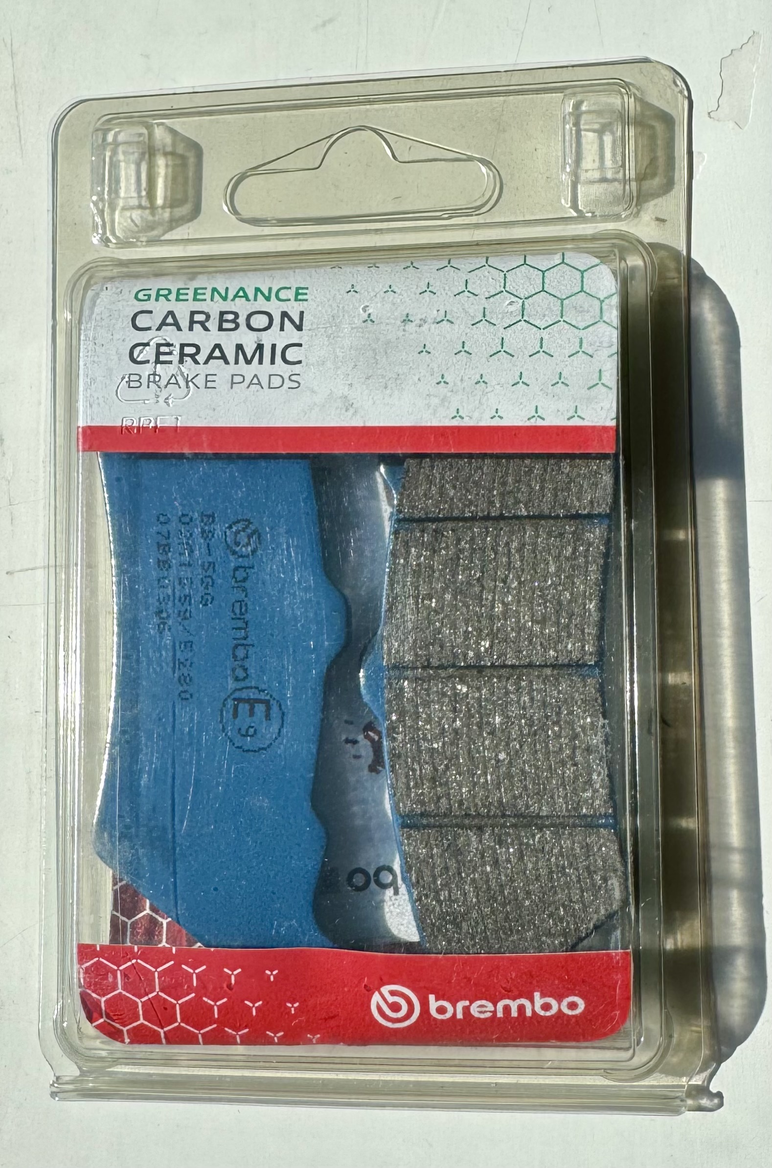

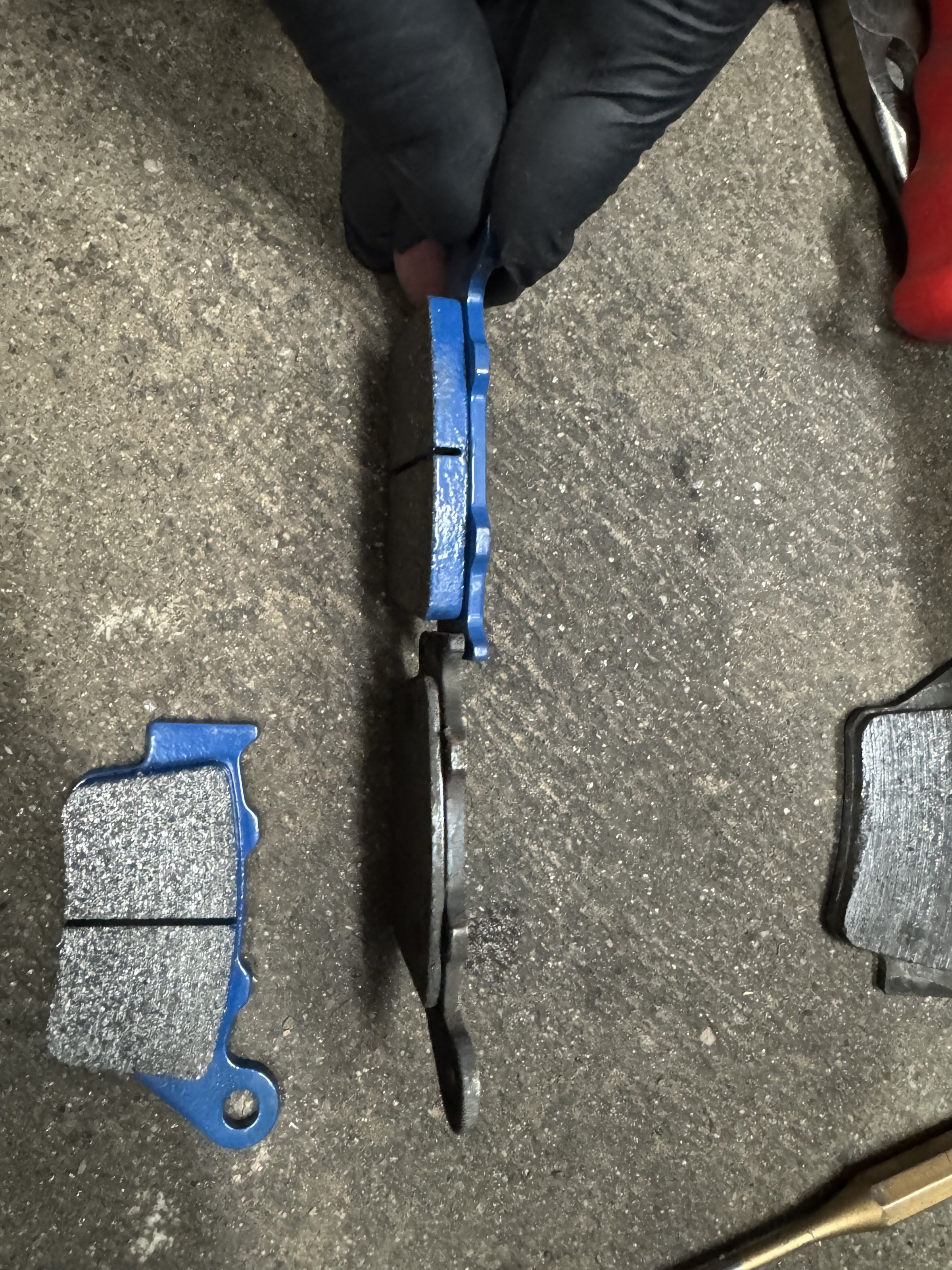

Heute habe ich endlich die Zeit gefunden, mal die Bremsklötze hinten zu tauschen. Und, wie sollte es anders sein bei mir Glücksritter, zunächst die Falschen bestellt …
Falsch, viel zu lang:

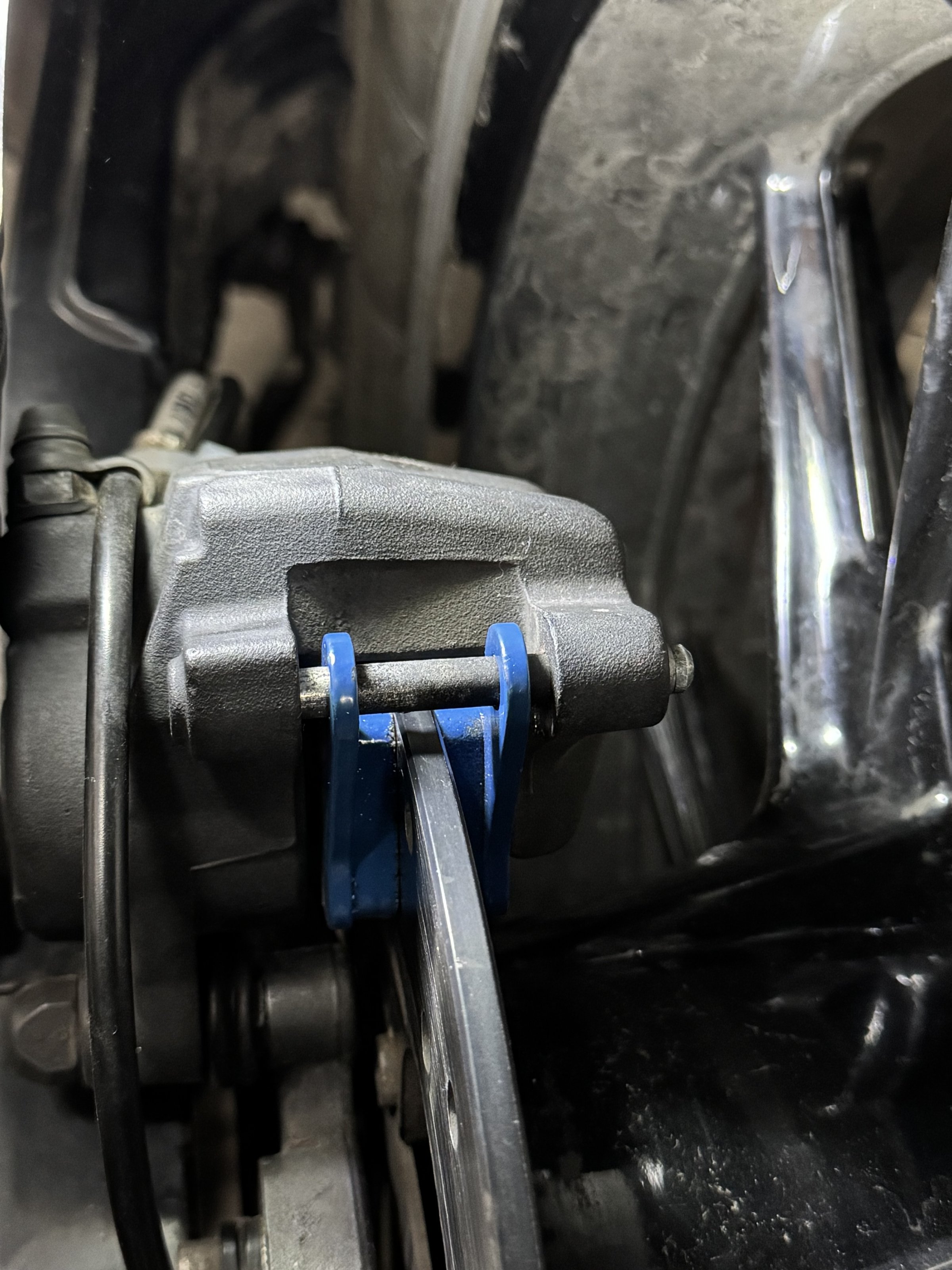

Einmal die alten Belege raus

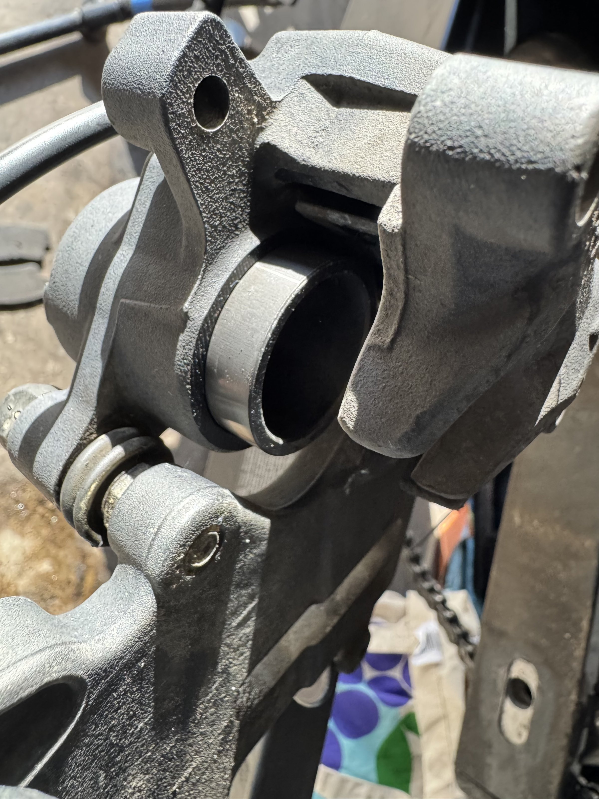

Kolben gesäubert und inspiziert bevor ich ihn zurückdrücke, sieht jungfräulich aus
Gleitbleche gereinigt, sind auch noch sehr gut

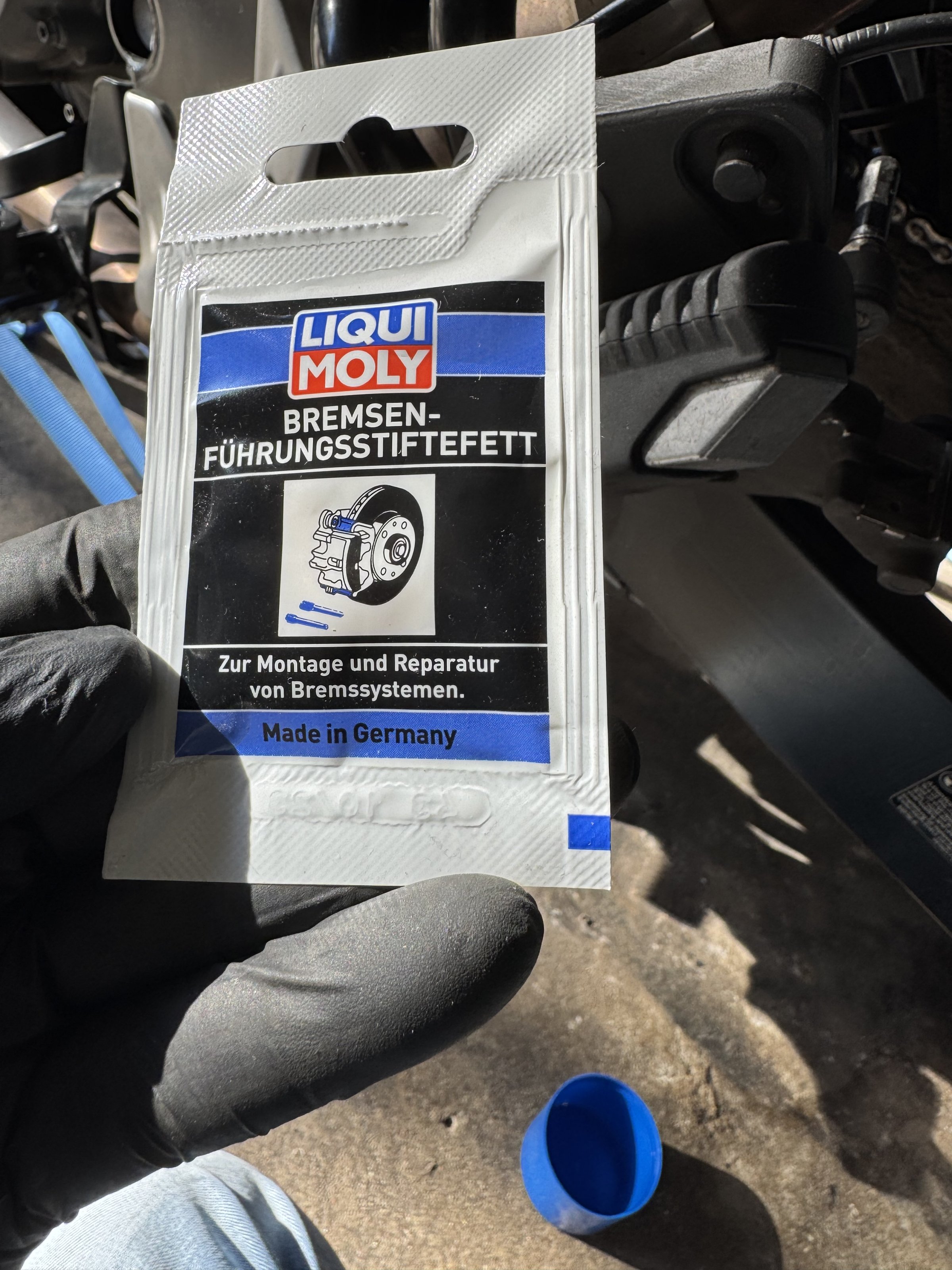

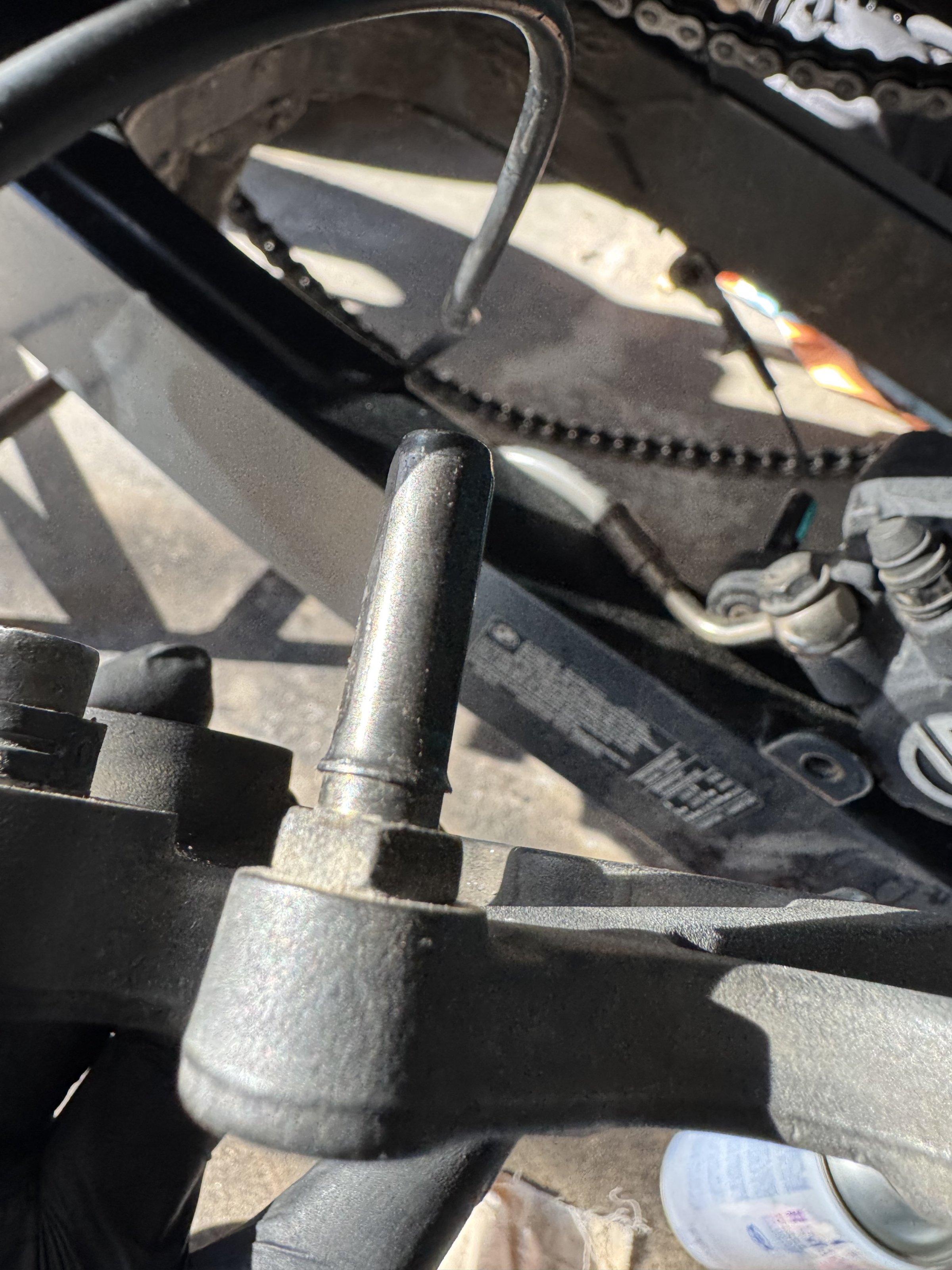

Dann die Stifte vom Schwimmsattel gesäubert und mit neuer Schmiere versehen, Gummis sind noch völlig OK

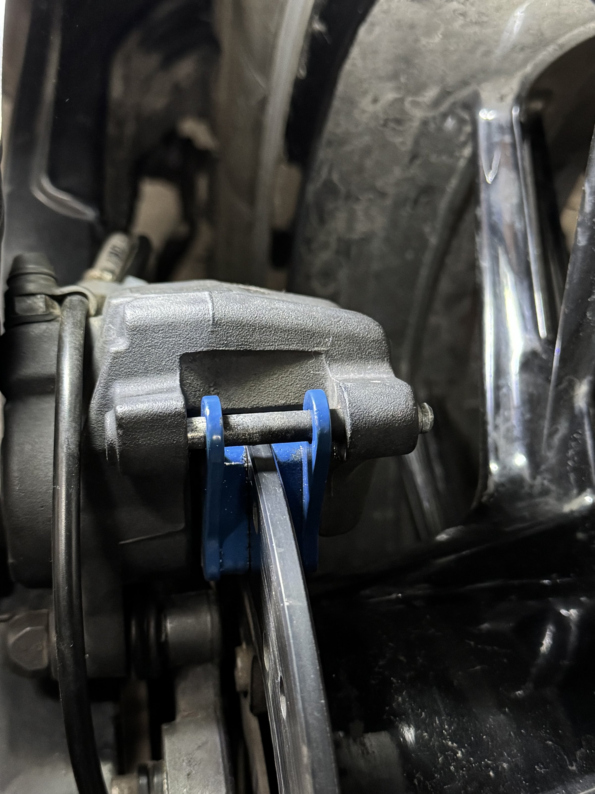

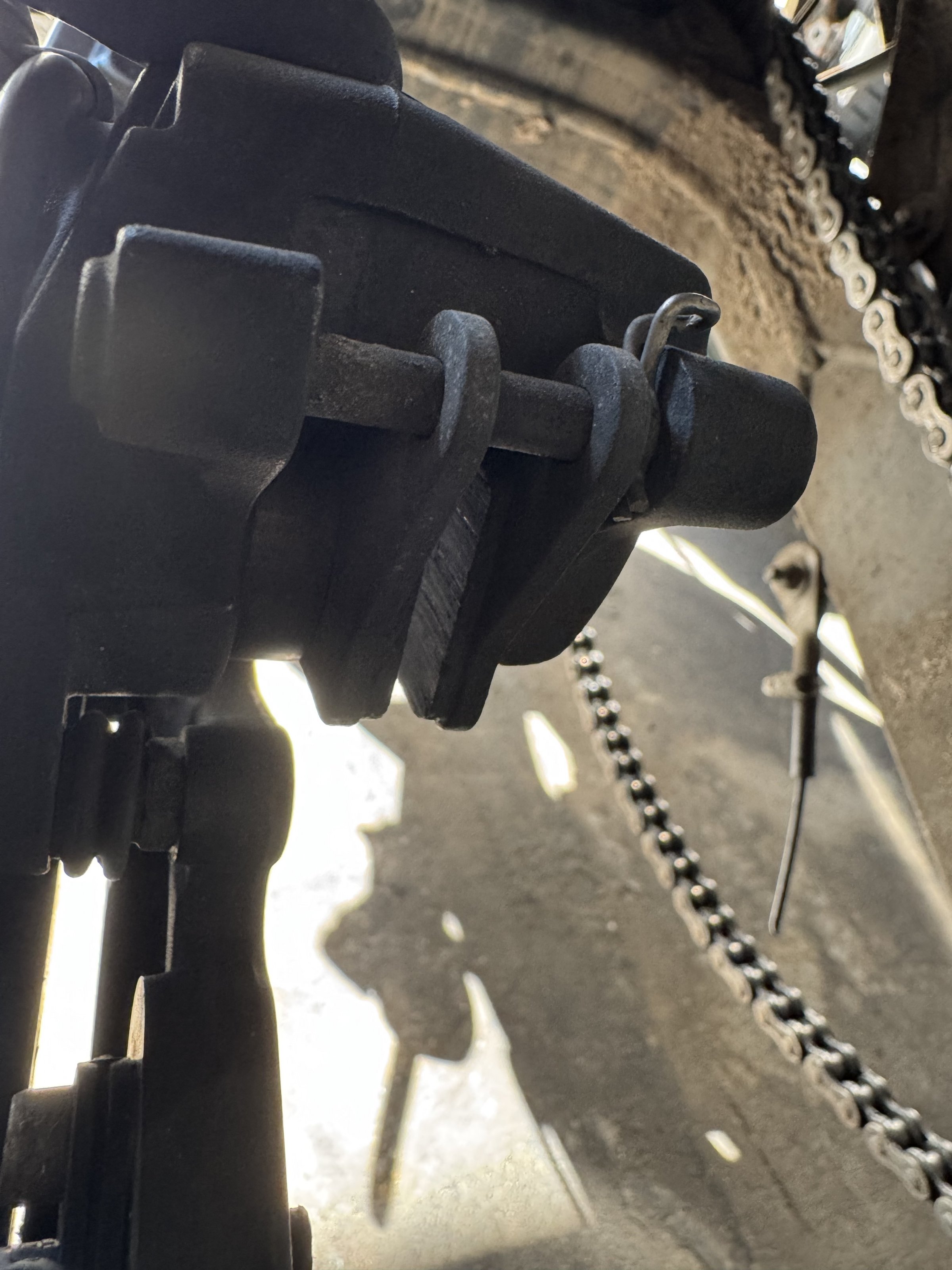

Einmal alt, einmal neu
Und wieder drin (die kleine Sicherungsklammer ist natürlich noch reingekommen, fehlt noch auf dem Bild)

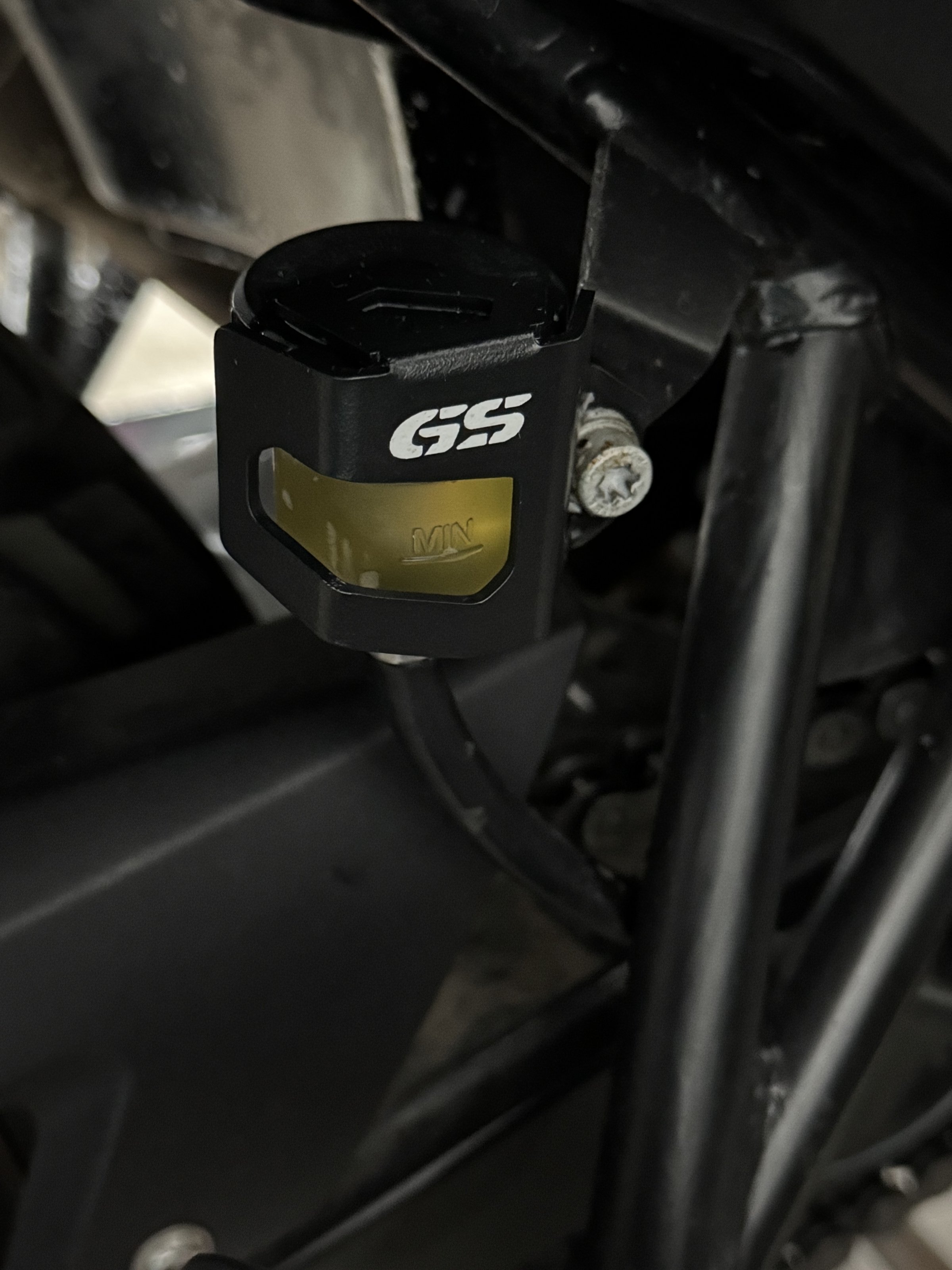

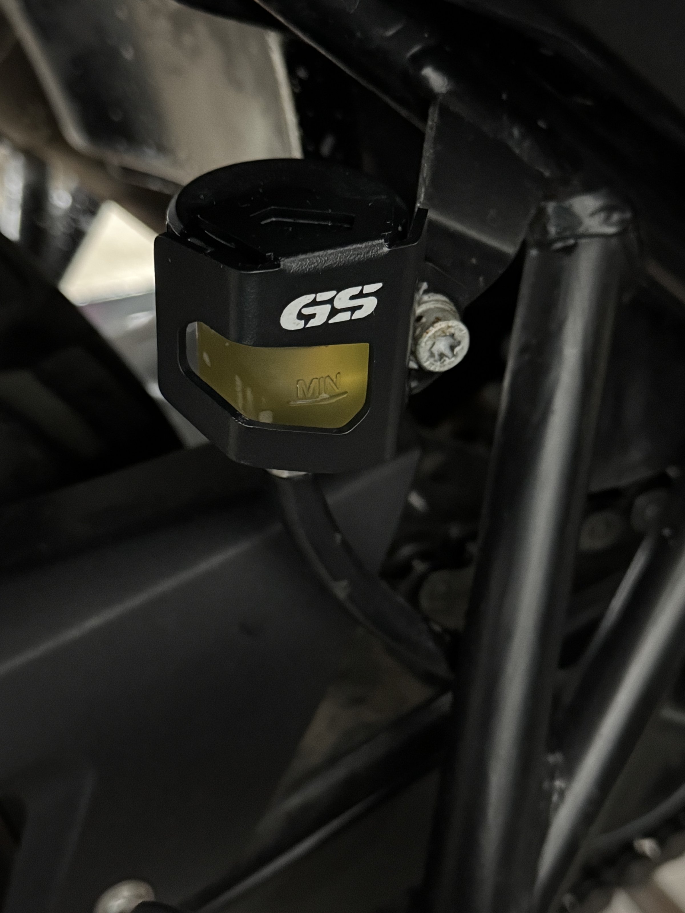

Noch die Flüssigkeit wieder auf fast Max gefüllt
Nun kann’s wieder losgehen:grin:

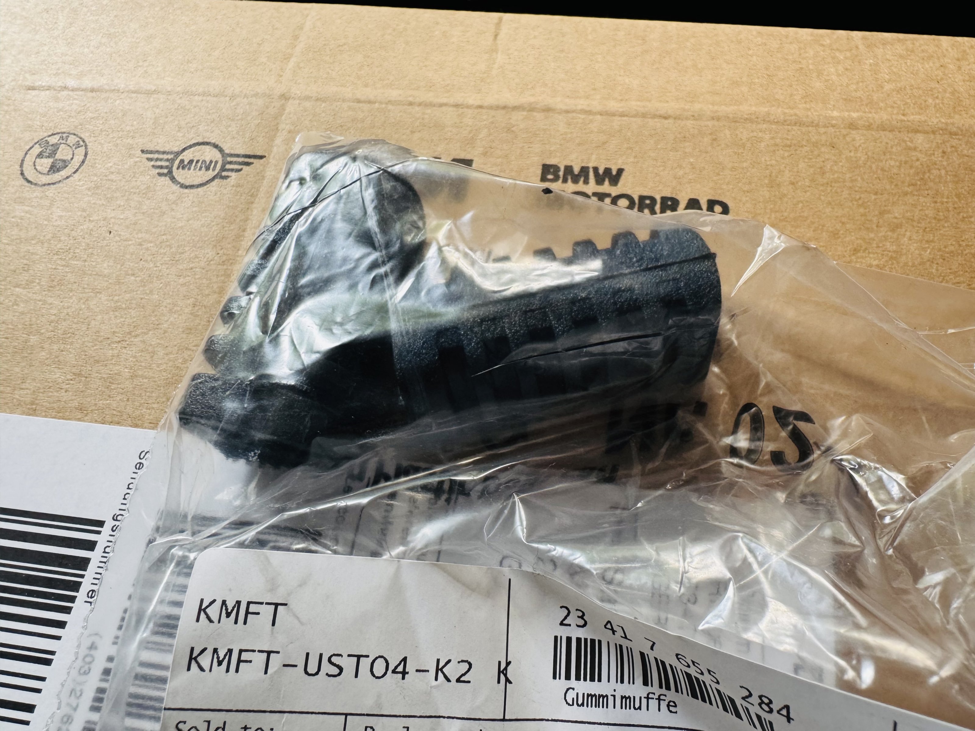

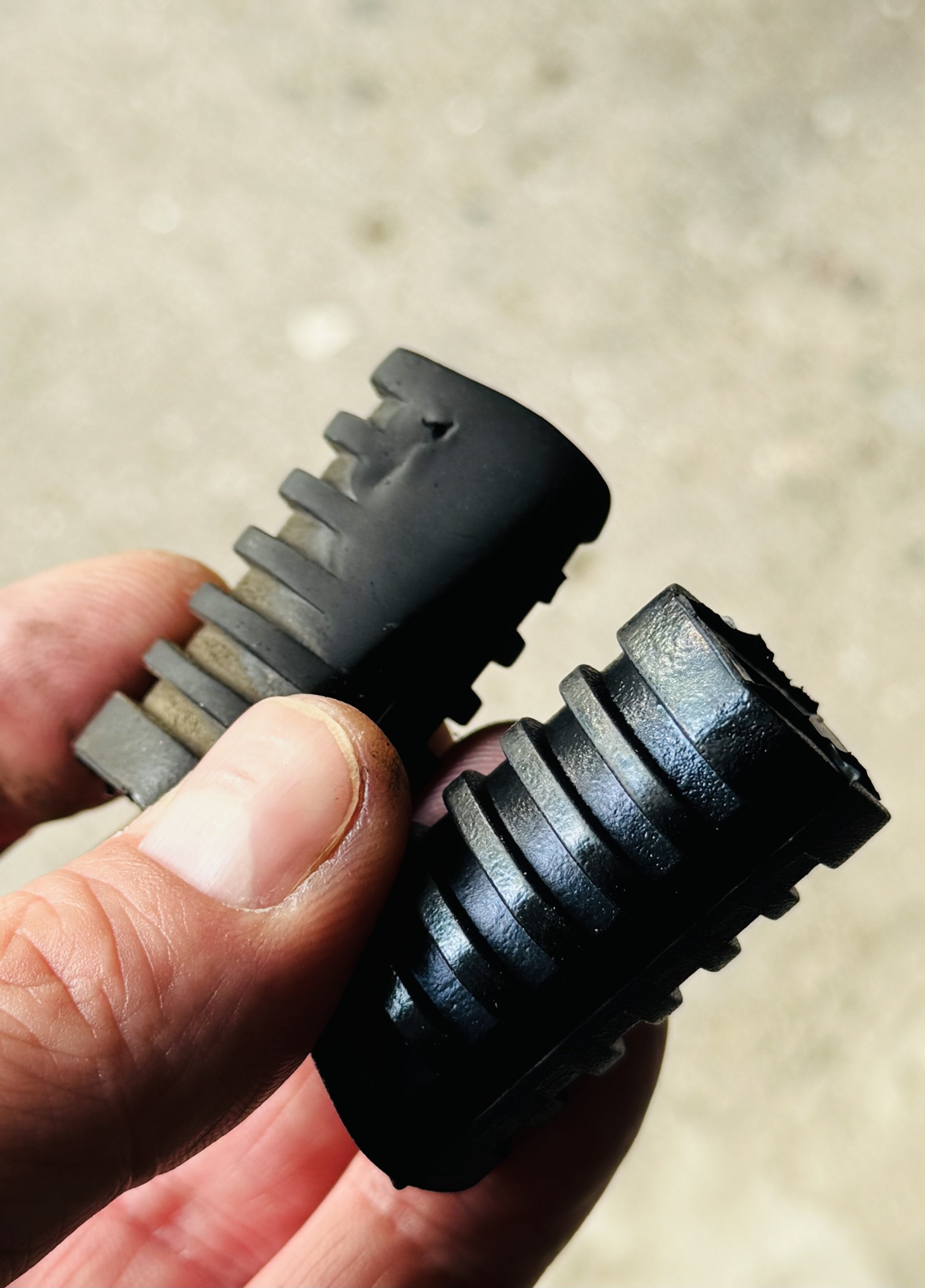

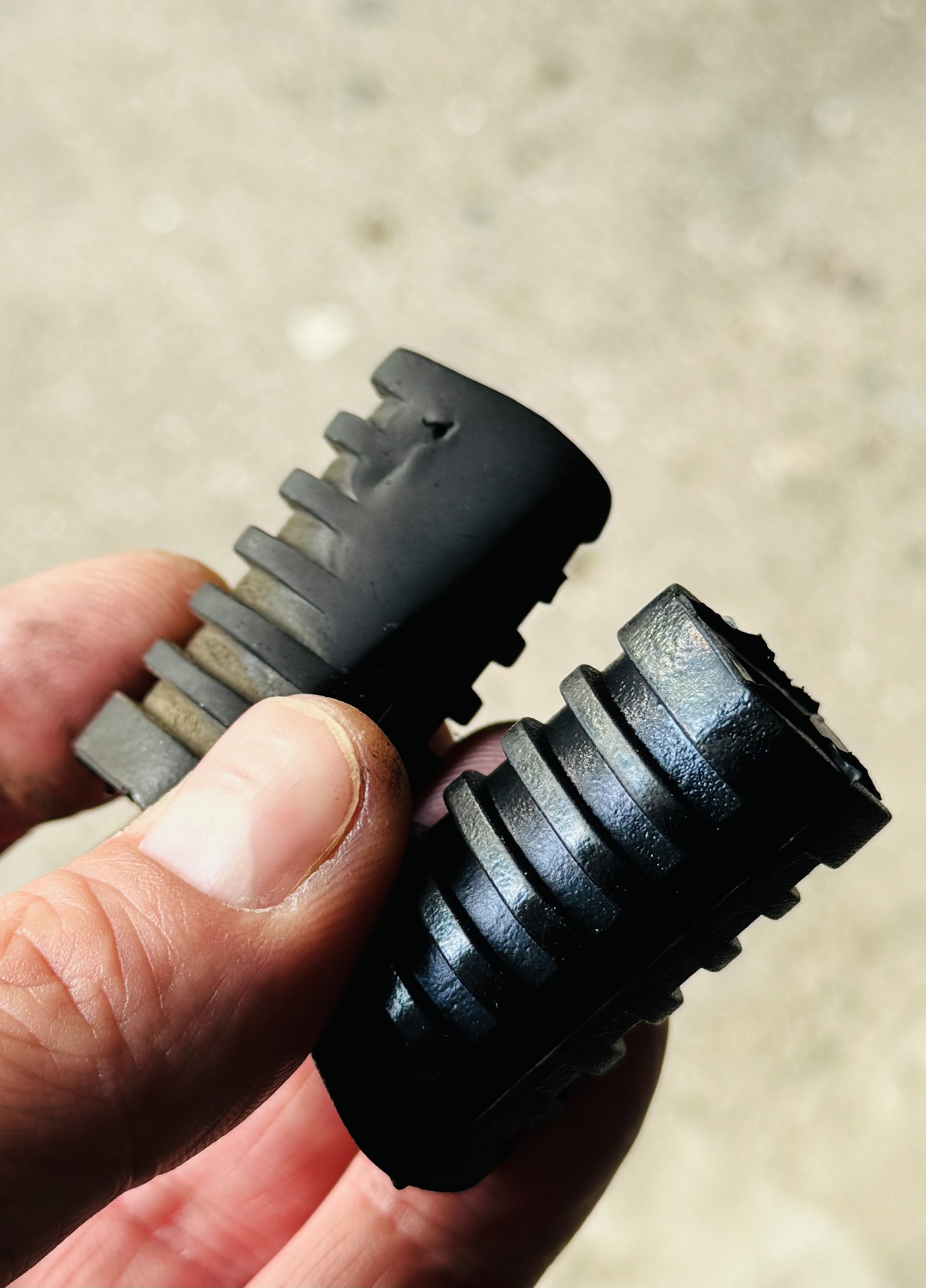

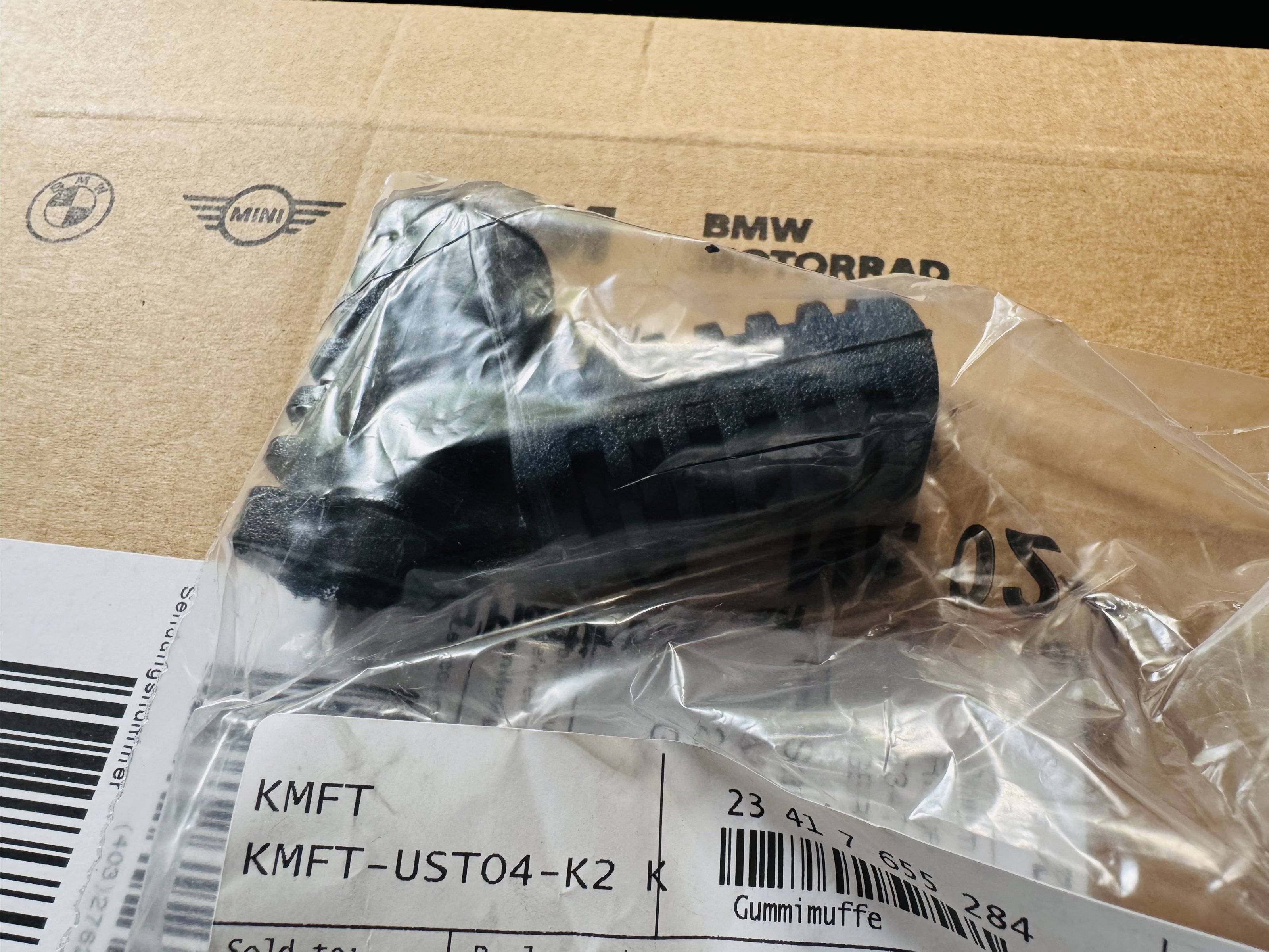

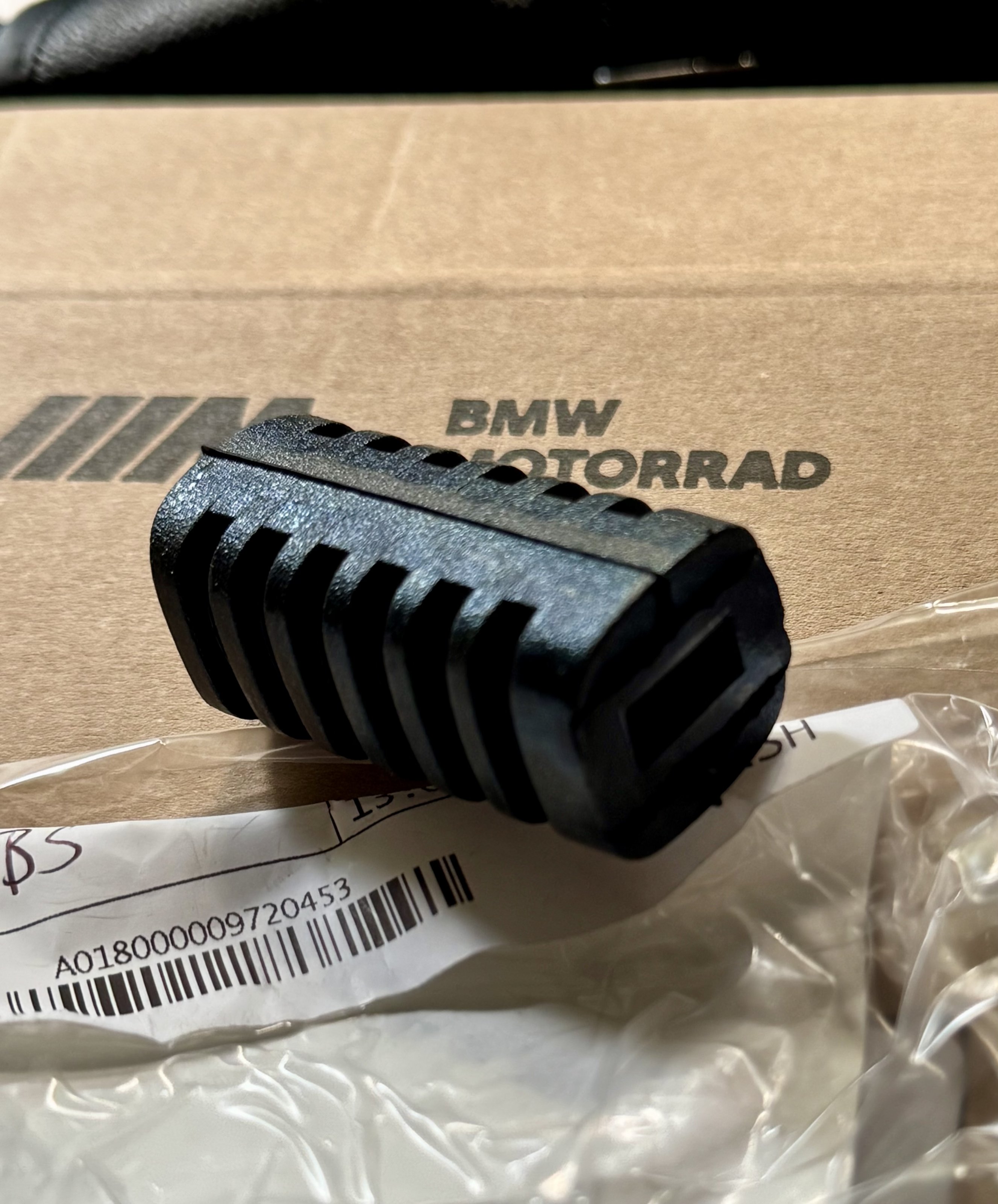

Und noch einmal das Gummi für den Schalthebel bestellt, das ist schon ziemlich Glatze :rolleyes: - wird Zeit..
mmo-bassman
mmo-bassman
30.11.2013
6.005
Kassel
Ja, das is auch so ne Fehlkonstruktion.
Wie kann man um alles in der Welt auf die Idee kommen für den Schalthebel ein senkrechtes Stahlprofil zu verwenden. Genau dort, wo das Gummi sich am schnellsten abnutzt, nämlich oben und unten, ist am wenigsten Material. Würde das Profil waagerecht stehen (wie an meiner Simson) würde es ewig halten. Noch besser ist natürlich eine Rundachse, hier kann das Gummi von Zeit zu Zeit ein bisschen weiter gedreht werden und hält ewig.
Btw: wolltest Du nicht einen anderen Schalthebel montieren?
Der erste passte ja nicht, was ist daraus geworden?

Ziemlich genau das habe ich auch gedacht: Genau an den Druckstellen ist das wenigste Material - äh...ok....da besorg ich wohl gleich mal zwei Gummis...
Die kann man übrigens getrost bei BMW direkt kaufen - haben nur 7 EUR gekostet. Waren allerdings hier in HH nicht auf Lager, mussten bestellt werden. Bei Ebay&Co. werden diese kleinen Gummis tlw. für 20 EUR angeboten, das ist frech. Da gilt es - wie auch schon in jungen Jahren - Augen auf beim Gummikauf!
Das mit dem anderen Schalthebel habe ich erst einmal verschoben. Den Hebel werde ich beizeiten hier in den Verkaufsfaden mal reinstellen. Ist ja nagelneu, qualitativ richtig gut passt ja zumindest bei der Zweizylinder "650ern" und bei den 1200ern.

Heute Nachmittag ist dann noch ne Sendung von BMW angekommen mit den Gummis für den Schalthebel.
So, wieder schön :tanz:

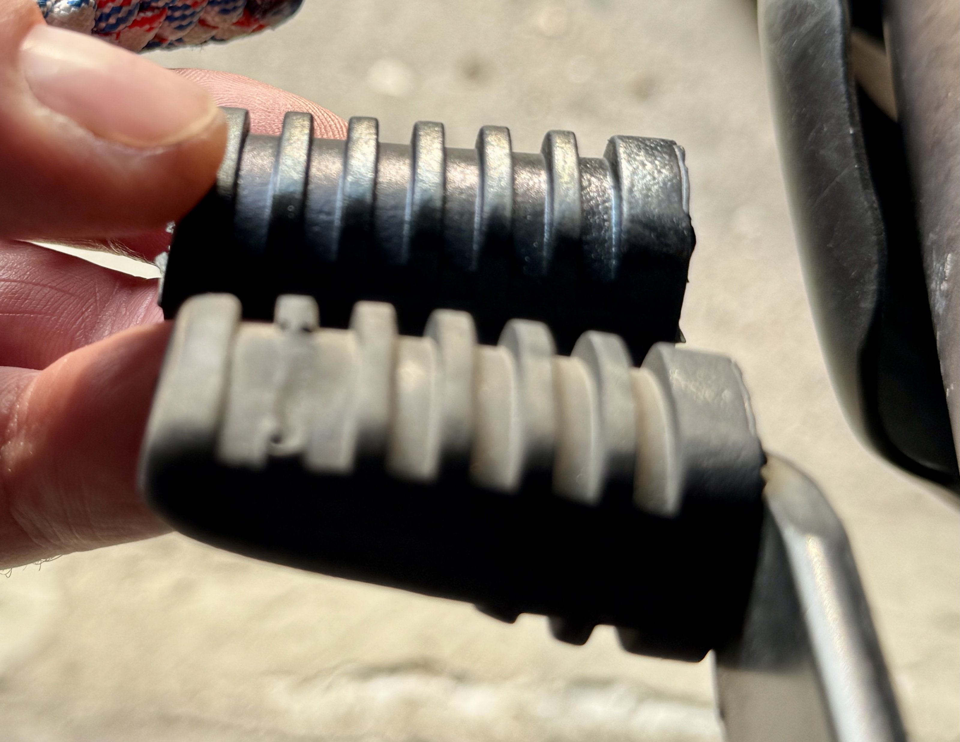

Oben, ging noch…
Unten war‘s schon durch…
