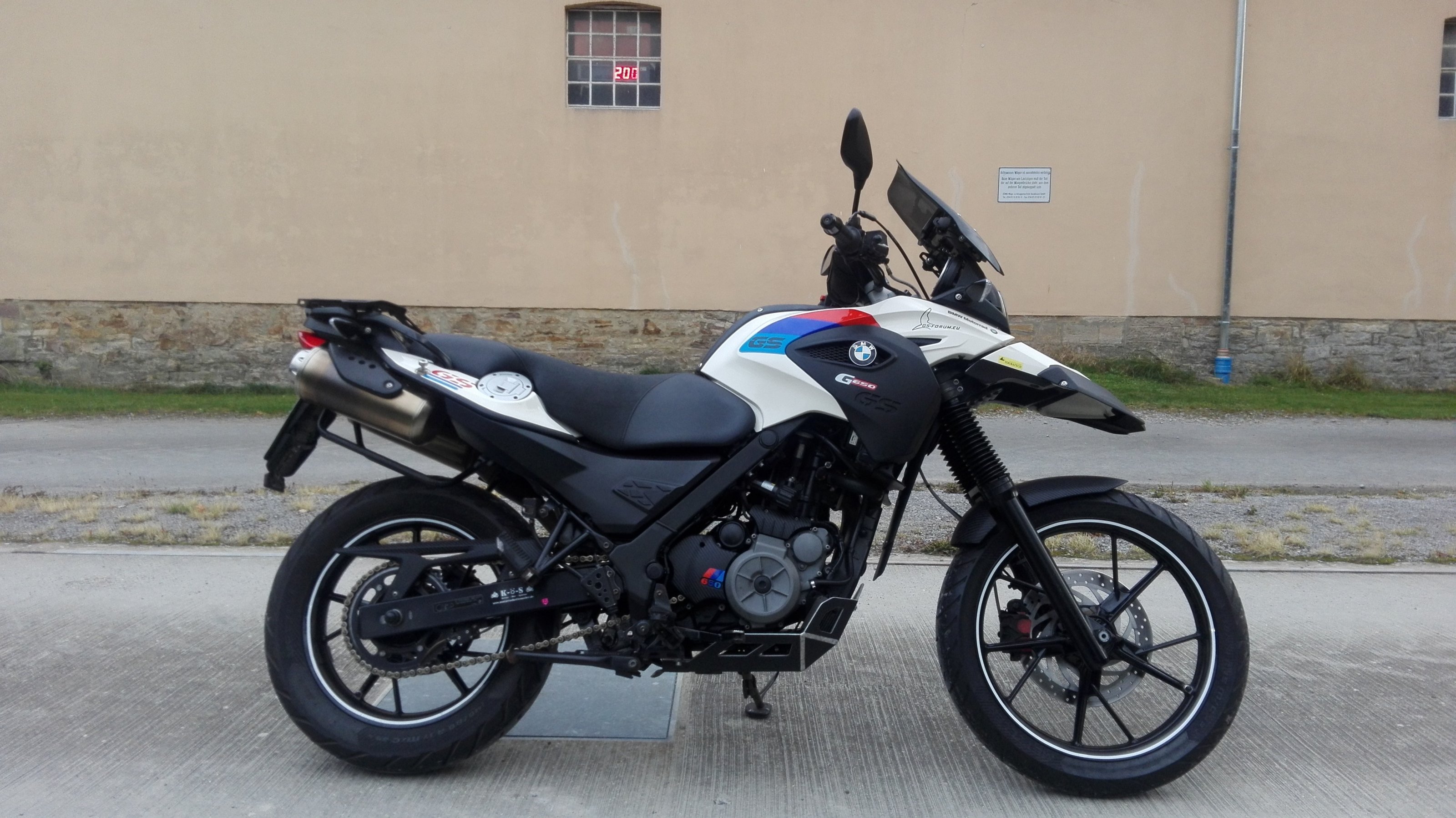

Es gab eine „hohe“ Bank von BMW, komplett schwarz, die war aber auch nur 4 cm höher als die Originalbank. Dann gab es Zubehörbänke von Wunderlich und von Touratech (Kahedo), die waren noch höher. Ich war nach mehreren Versuchen mit der Wunderlich Evo- Bank sehr zufrieden, die hatte +70mm und die lästige Kuhle war weg. Aber wer so eine hat, der gibt sie nicht mehr her. Immer mal bei Kleinanzeigen gucken und bei Gelegenheit schnell zuschlagen.
So sah das damals bei mir aus, zur Info: bin 1,87m groß, 34er Hosenlänge.

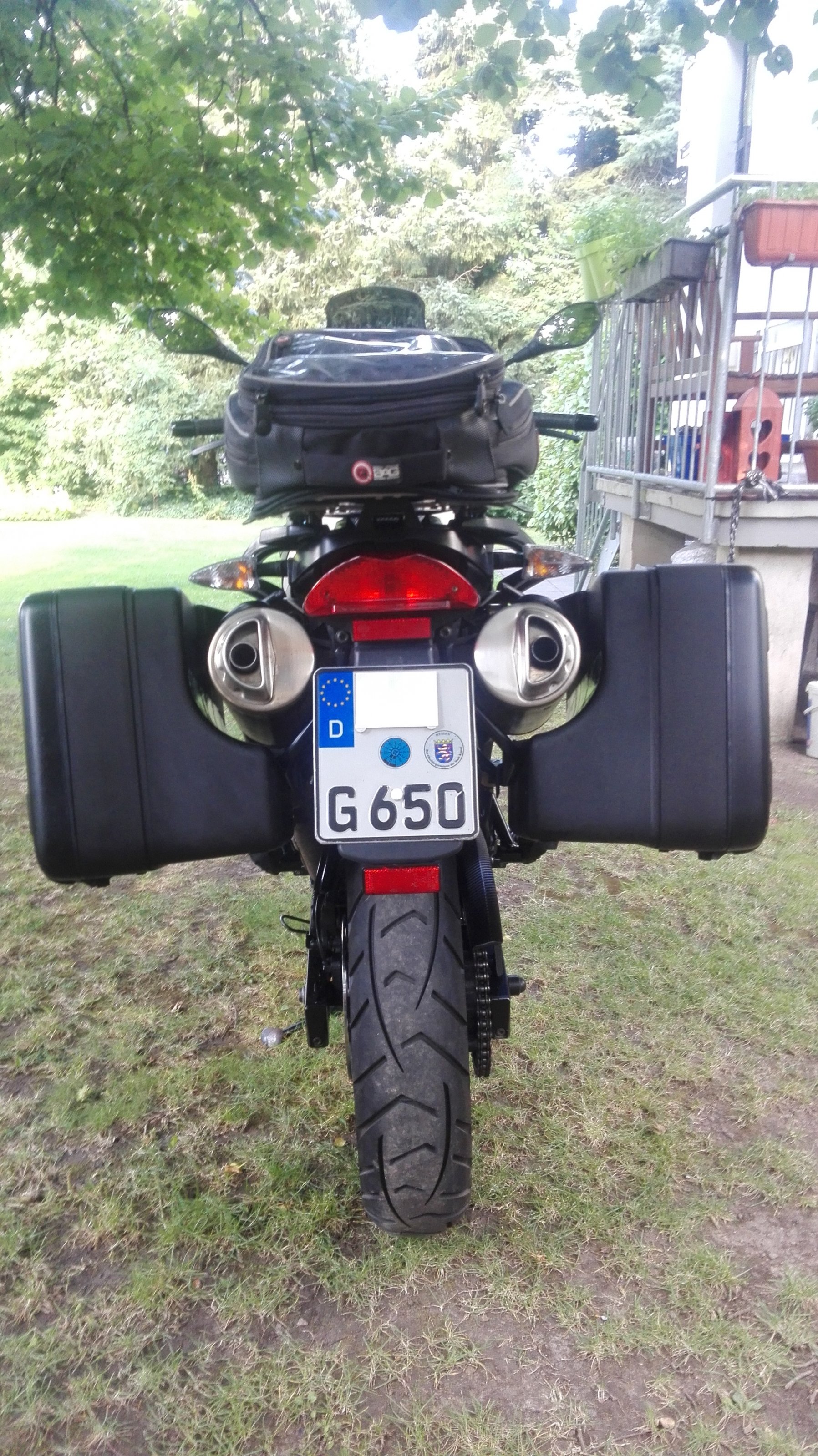

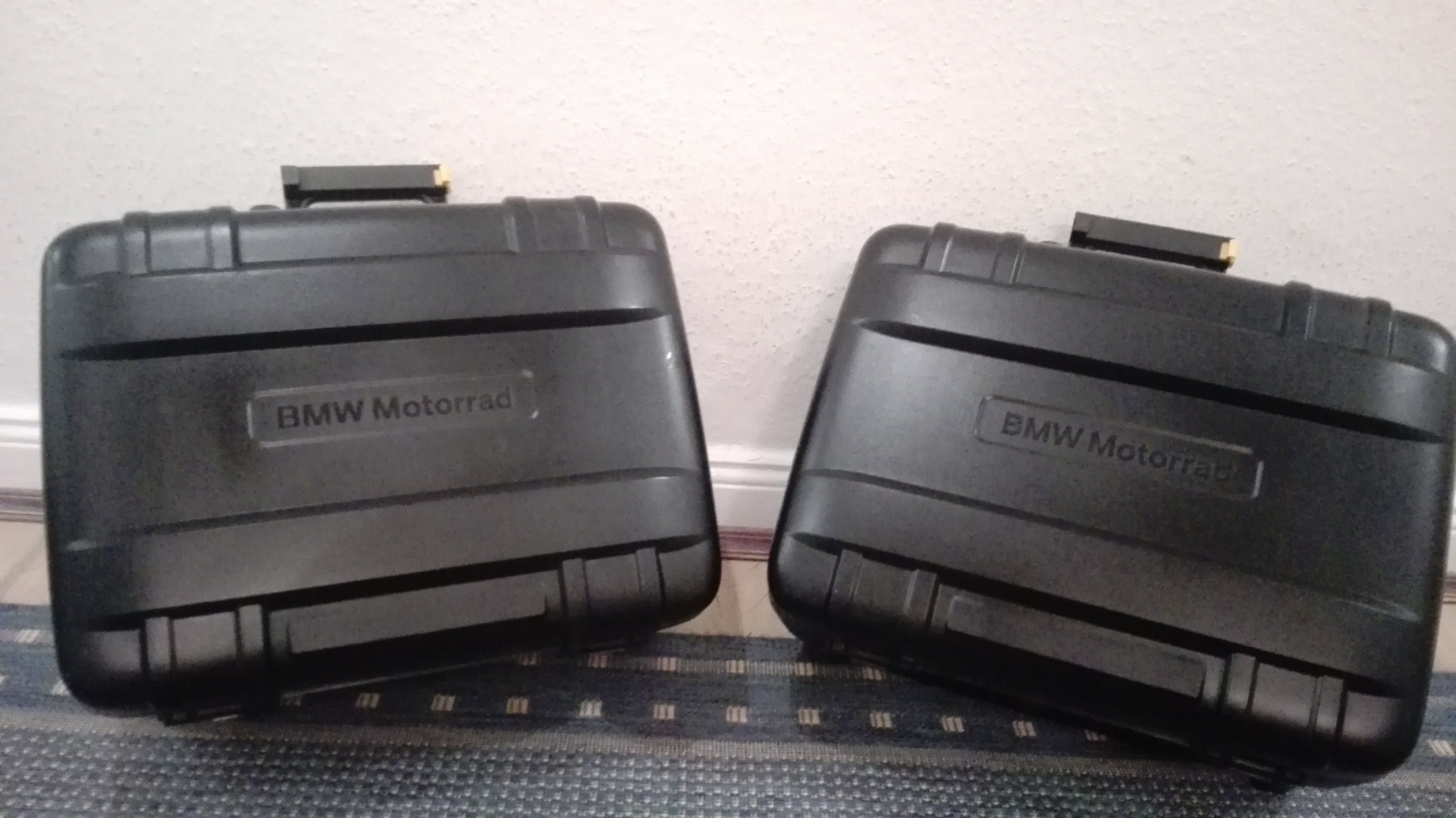

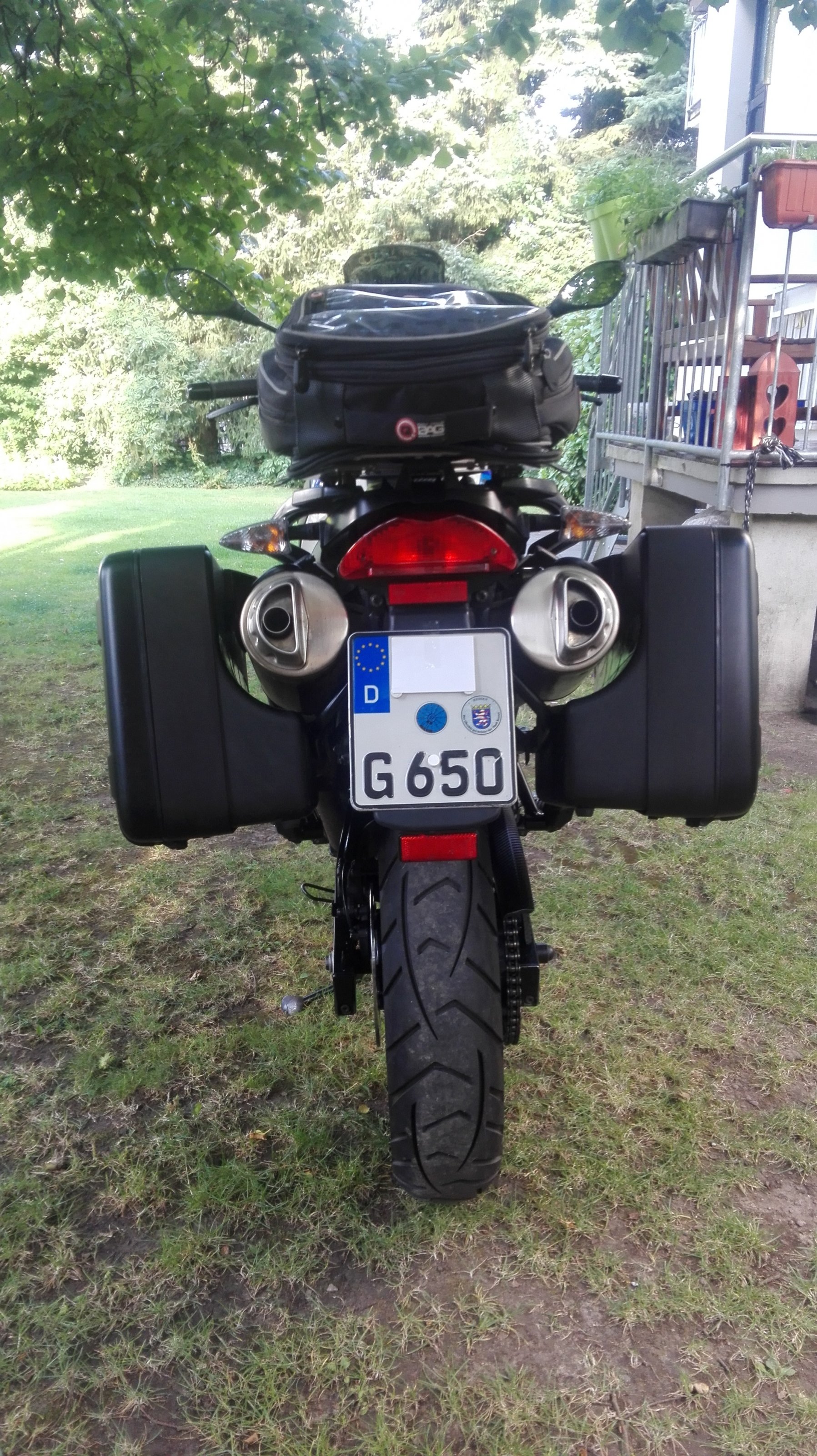

Nee, die G is schon ok und ich bin auch viel damit gereist, das geht auch alles mit 48PS, wenn man kein Raser ist. Sammel erstmal Deine Erfahrungen, und wenn Du nach 2 oder 3 Jahren das Gefühl hast, es darf ein bisschen mehr sein, dann gibts noch Steigerungen in Form einer Ténéré. Wer gleich mit ner 1300er GS anfängt hat keine Luft mehr nach oben.
Für die kleine G empfehle ich Dir noch die Variokoffer, teuer aber wirklich brauchbar, gibts auch gebraucht.
MarioD
MarioD
11.09.2012
398
Landkreis Bautzen / Oberlausitz
R1200 GSA TÜ (BJ 2013); G650GS Sertao
Wir sind von den Varios abgekommen, da diese bei einem Umfaller nicht viel vertragen. Dann steht man schon sehr blöde da auf einer Reise. Meine Frau hat jetzt von TT die kleinen Alu´s dran, die haben bei einem Umfaller einfach gehalten. Bei den Vario´s sind die Aufnahmen dezenter, bei den Alukoffern ist das Gestänge immer am Bike.

Die Koffer wären auch grad bei Kleinanzeigen lieferbar😉
die Originalen find ich persönlich schick da die Halterungen optisch gut gemacht sind und du nicht, wenn die Koffer runter sind, mit diesen „Sturzbügeln“ rumfährst.

Natürlich sind die Varios nur bedingt offroadtauglich, aber sämtliche Alukistenoptionen bauen unheimlich breit, da durch die hohen Endtöpfe alles sehr weit herausragt. Modernes Softgepäck wie ich es an meiner Tenere benutze kommt praktisch nicht infrage, weil es an den hohen Endtöpfen verschmort. Von daher sind die Varios ziemlich elegant und machen das Moped nicht allzu breit. Irgendwas braucht man ja, wenn man reisen will.
