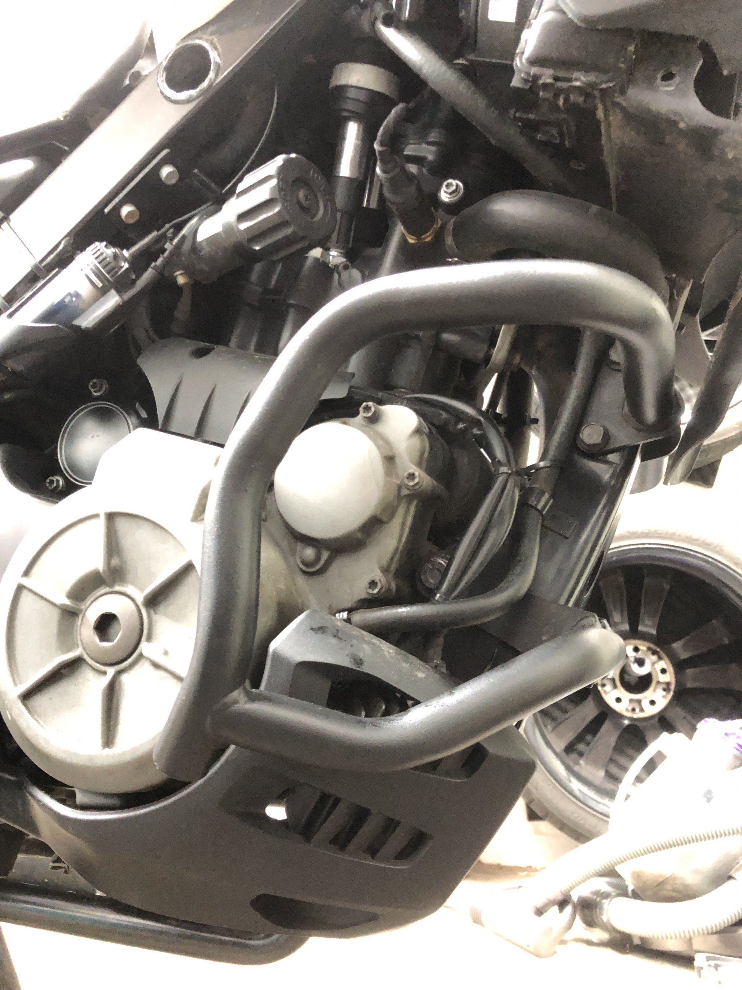

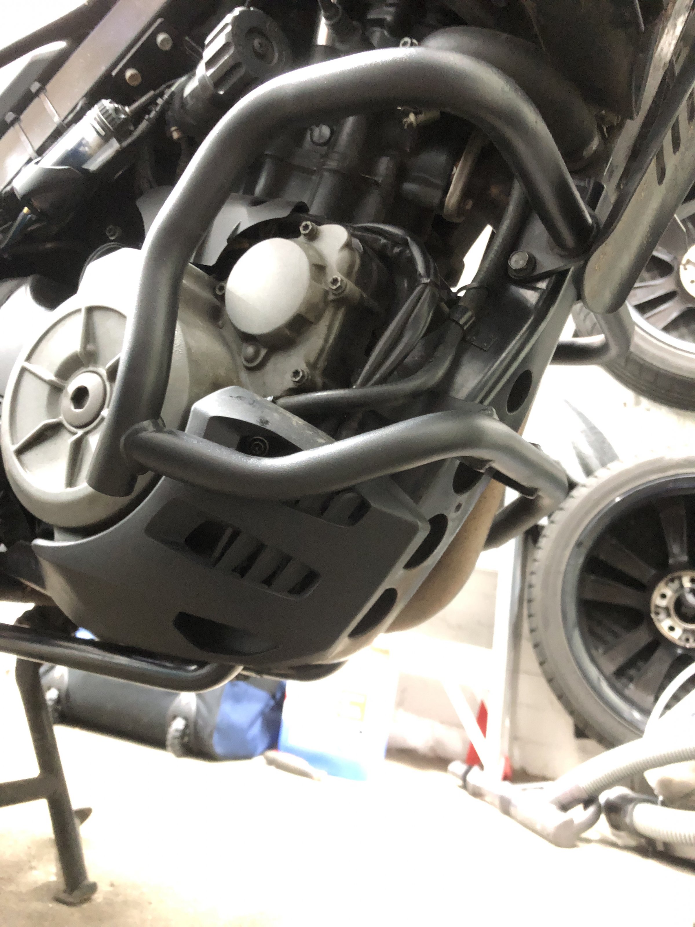

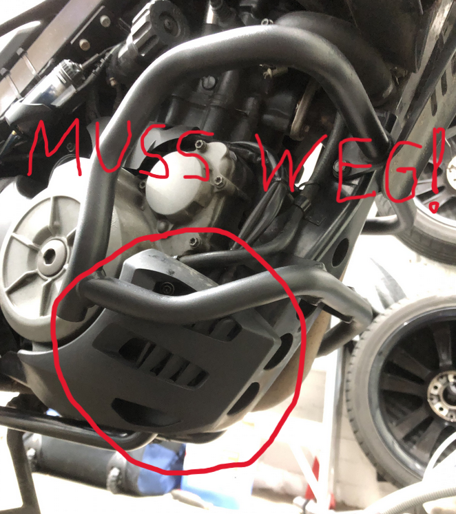

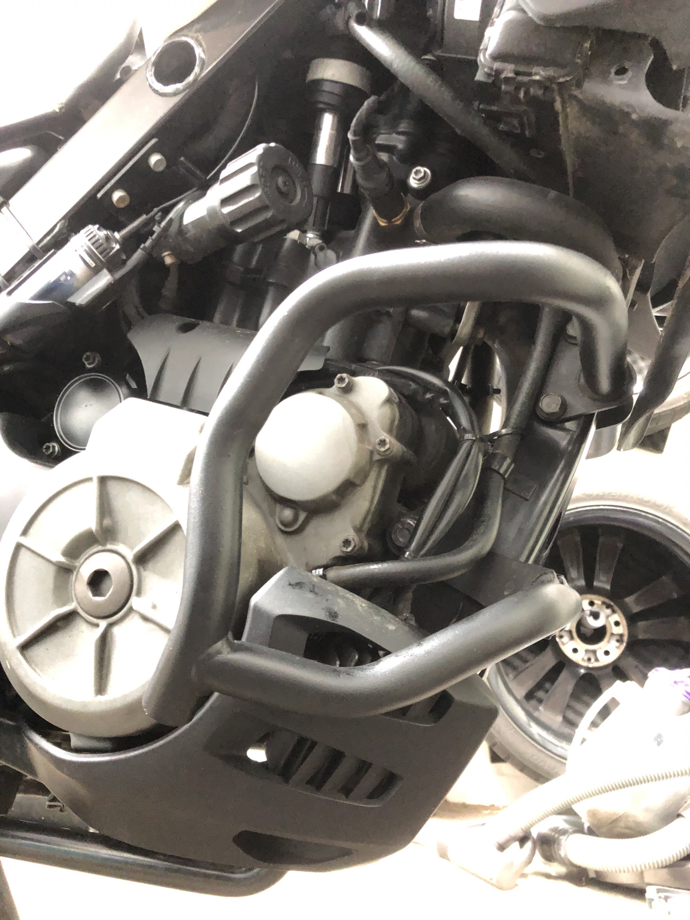

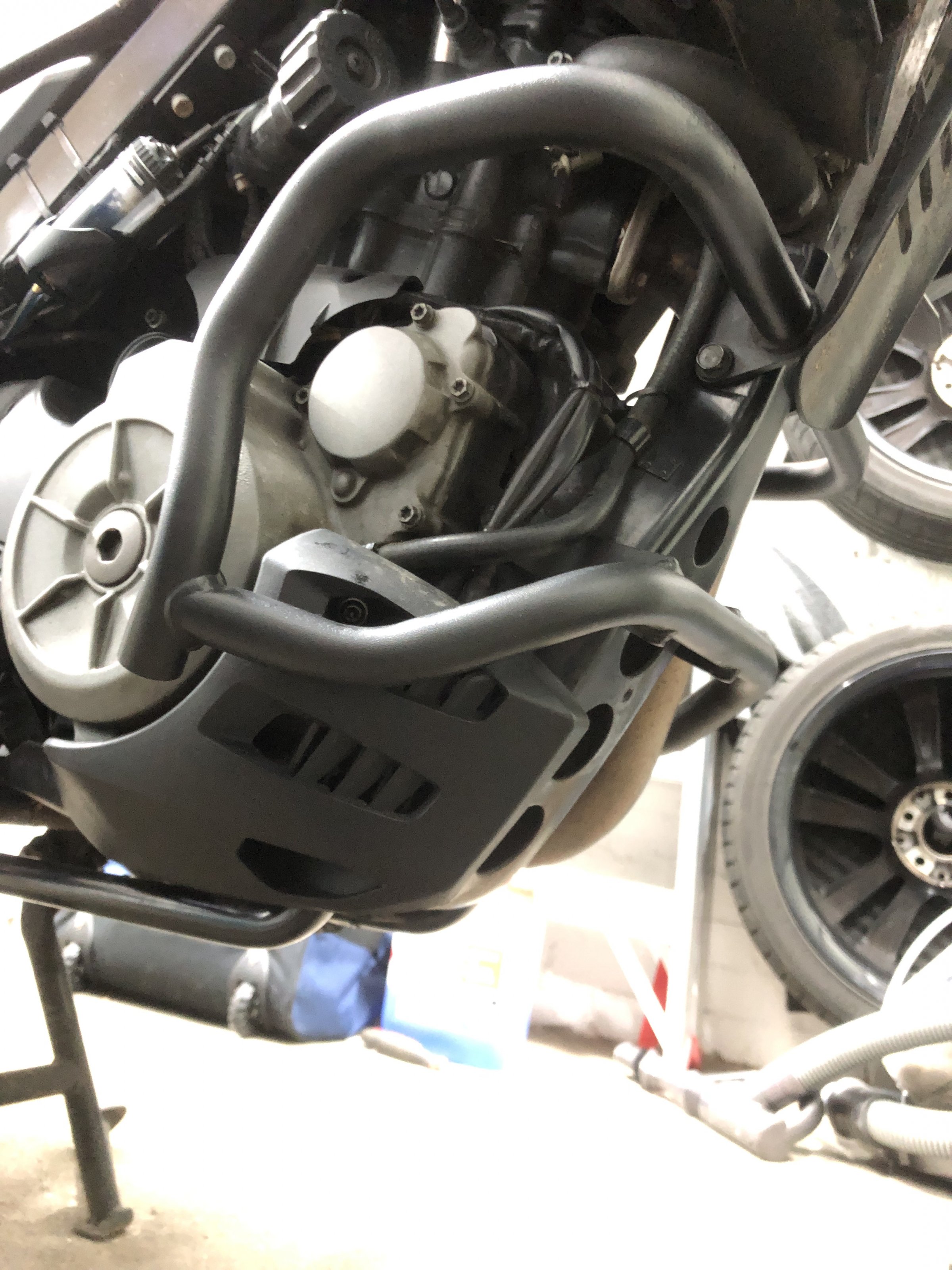

Schade, der BMW Unterfahrschutz passt nicht mit dem montierten Motorschutzbügel zusammen. Der Unterfahrschutz baut zu breit und kollidiert dann mit dem unteren Teil des Bügels…scheint dann wohl kein BMW Bügel zu sein (Foto des Bügels anbei)…doof…
Mhhh….neuer Bügel???…anderer Unterfahrschutz???
Aber sie ist umgemeldet und das neue Nummernschild ist dran - sieht sogar einigermaßen gerade aus:rollleyyes:

Ob dieser Bügel von BMW stammt kann ich nicht beurteilen, aber das Teil ist eh komplett unnütz.
Der orig. BMW Bügel passt mit dem Unterfahrschutz, aber viel nutzt der auch nicht.

Mach die Bügel ab, sehen aus wie die von SW-Motech.
In der Tat bringen die da unten nix, im Gegenteil, bei richtigem Offroad bleibst Du damit schnell an Ästen o.ä. hängen.
Ich finde den Unterfahrschutz wichtiger, der hält alles ab, was das Vorderrad so hochwirft und dient zudem als guter Dreckschutz.
Bevor Du den Unterfahrschutz montieren kannst musst Du noch den kleinen Plastikschutz vor dem Regler auf der rechten Seite mit zwei Schrauben entfernen, sonst passt der Motorschutz nicht dran.

@mmo-bassman dsnke Dir! Ja, das Plastik Teil hatte ich schon ausgebaut als ich den Unterfahrschutz mal ohne den Bügel dran hatte. Der Einbau funktionierte auch einwandfrei, nur in Kombination mit dem Bügel halt nicht…
@sigma : danke Dir!
mal sehen, wie ich´s lösen werde

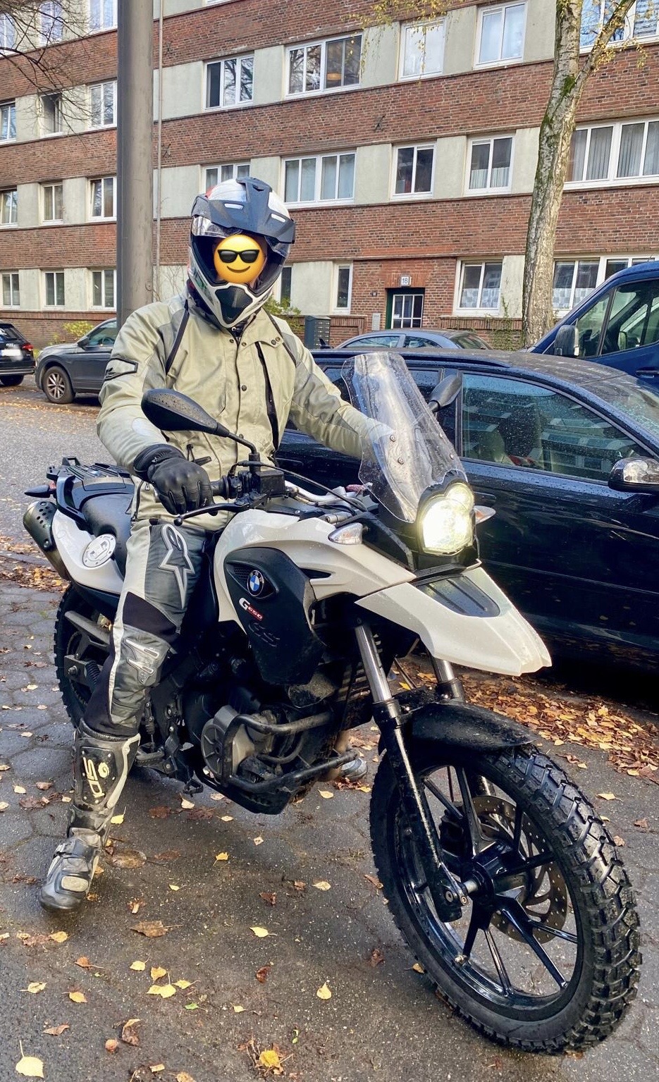

Heute ne schöne kleine 2h Herbsttour gefahren 👍

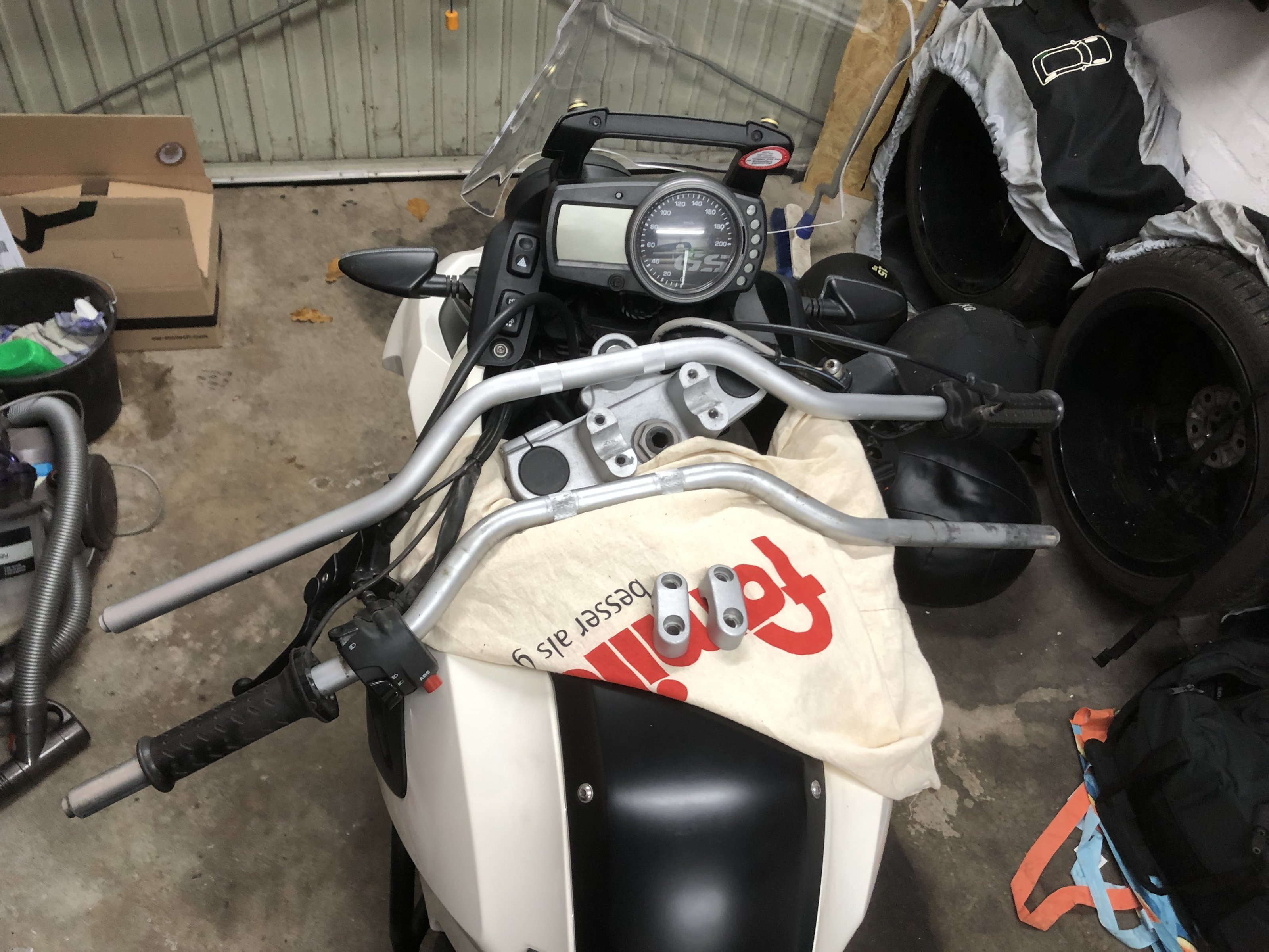

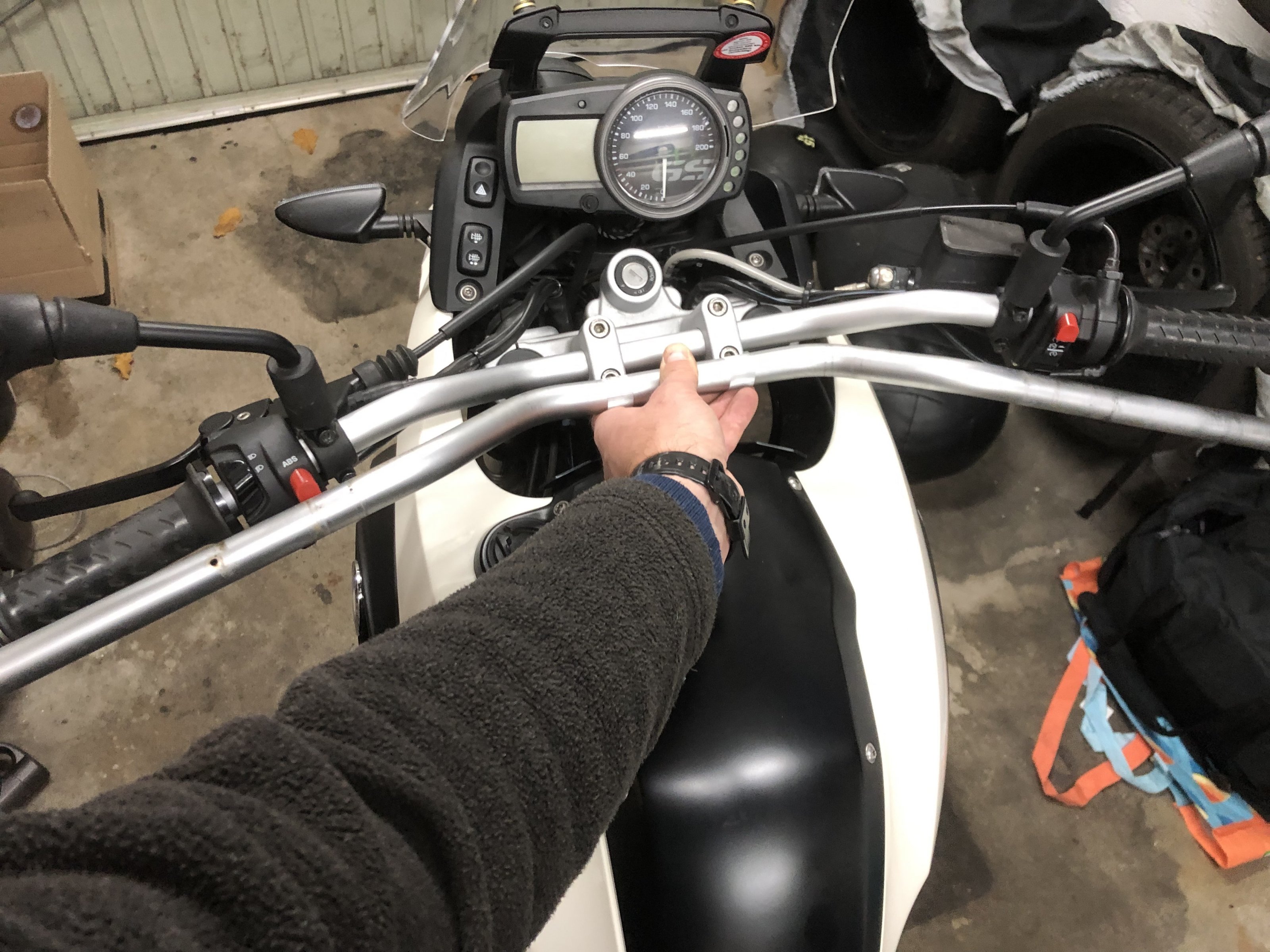

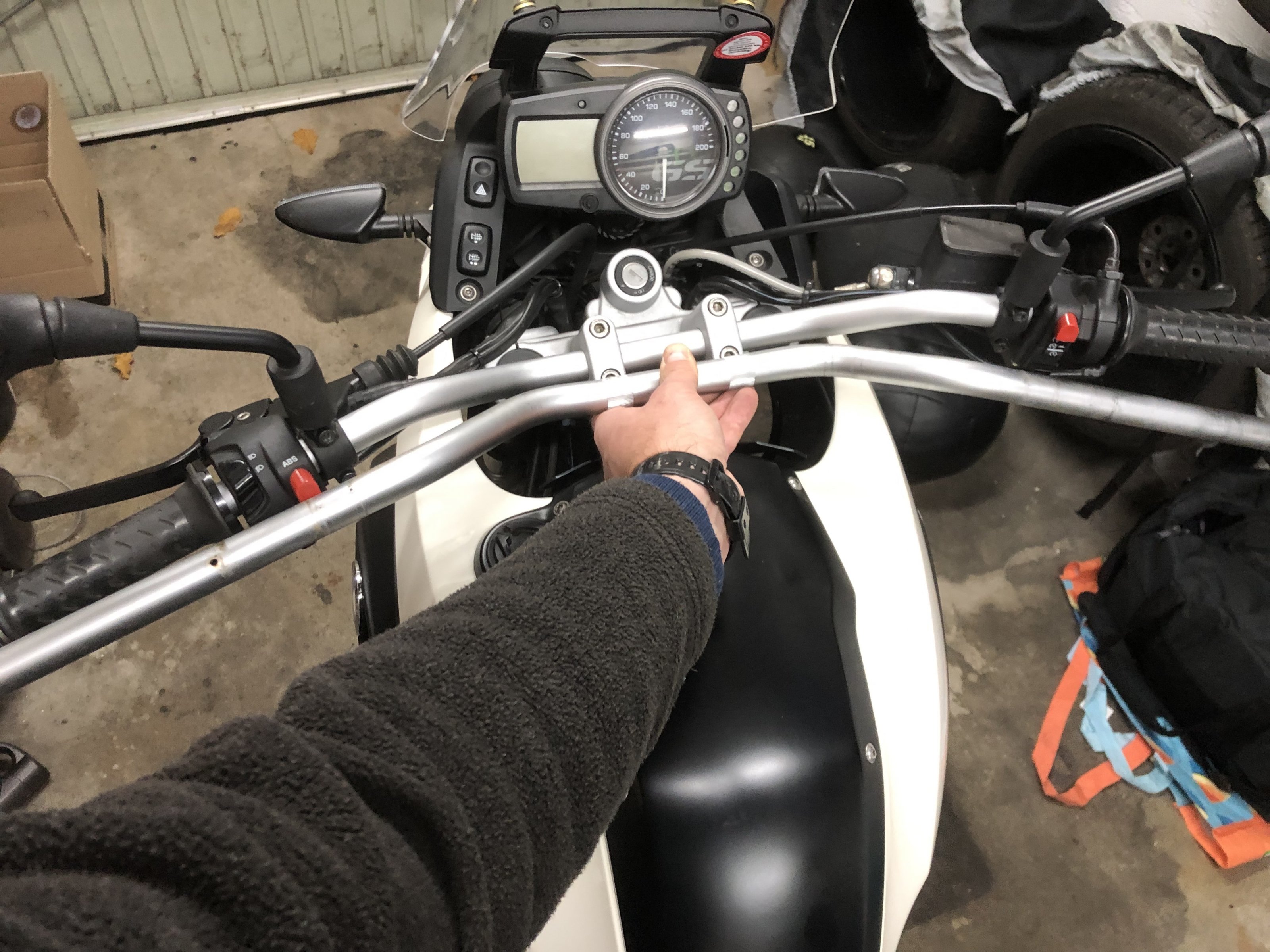

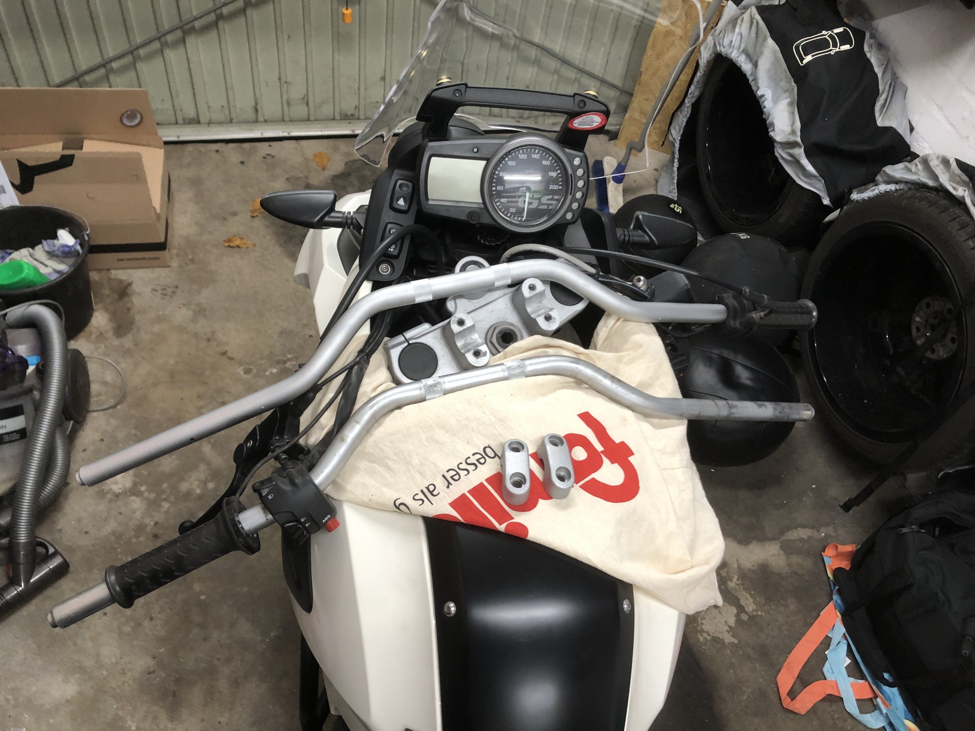

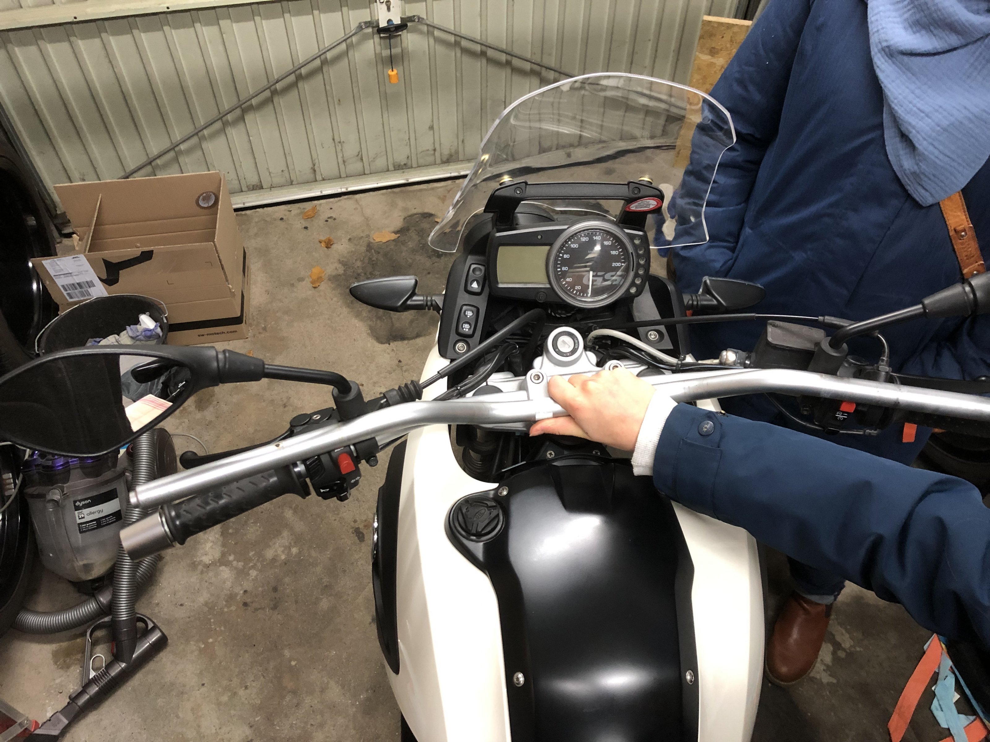

Die Tage ist mir aufgefallen, dass mein Lenker verbogen ist, im Stand fiel es kaum auf. Bei der längeren Ausfahrt vor einigen Tage ist’s mir dann aber deutlich aufgefallen.
Naja, nun ist ein neuer originaler Lenker drangekommen, Armaturen alle wieder installiert und morgen werden alle Schrauben noch mit den korrekten Drehmomenten angezogen.

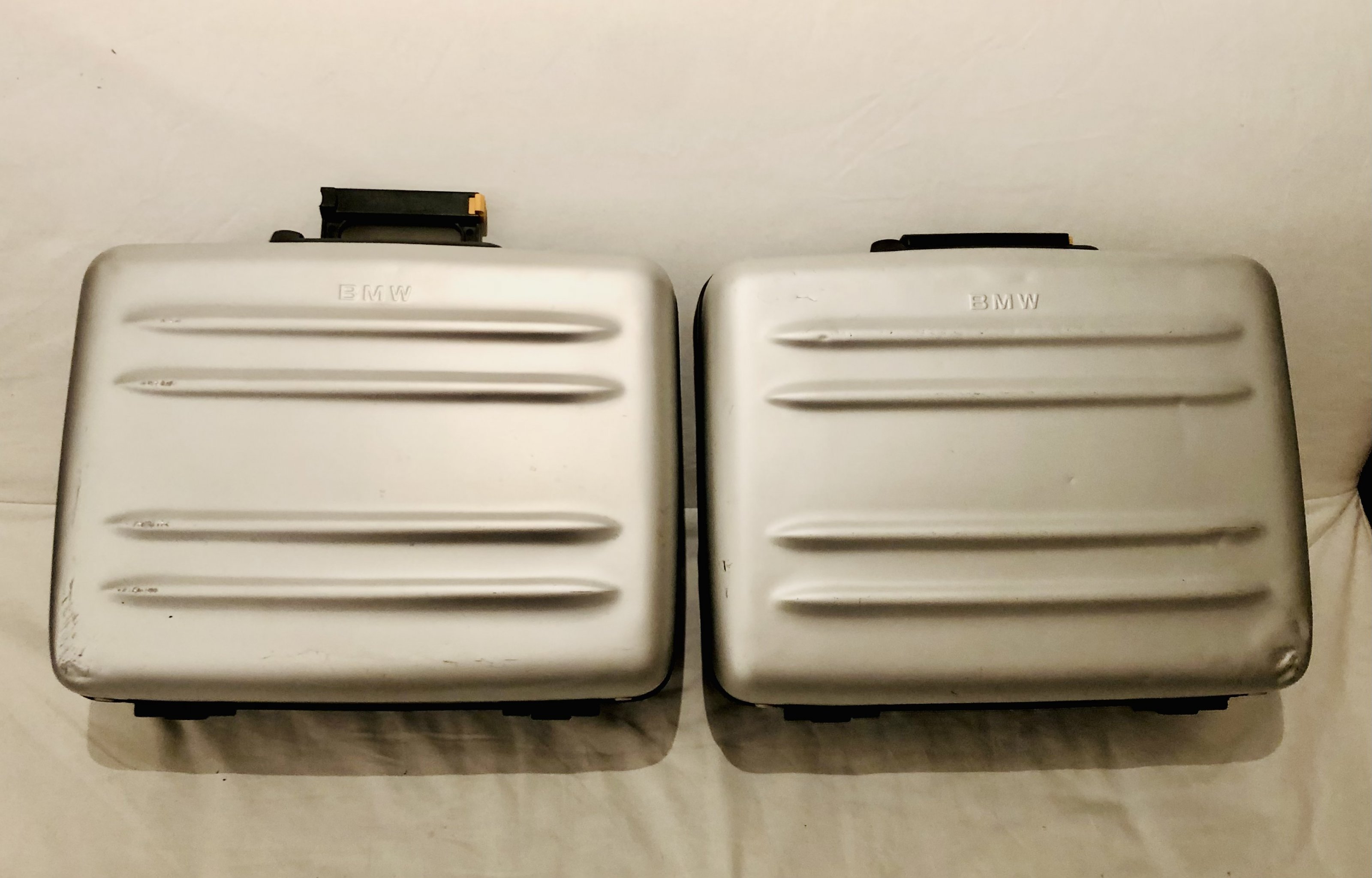

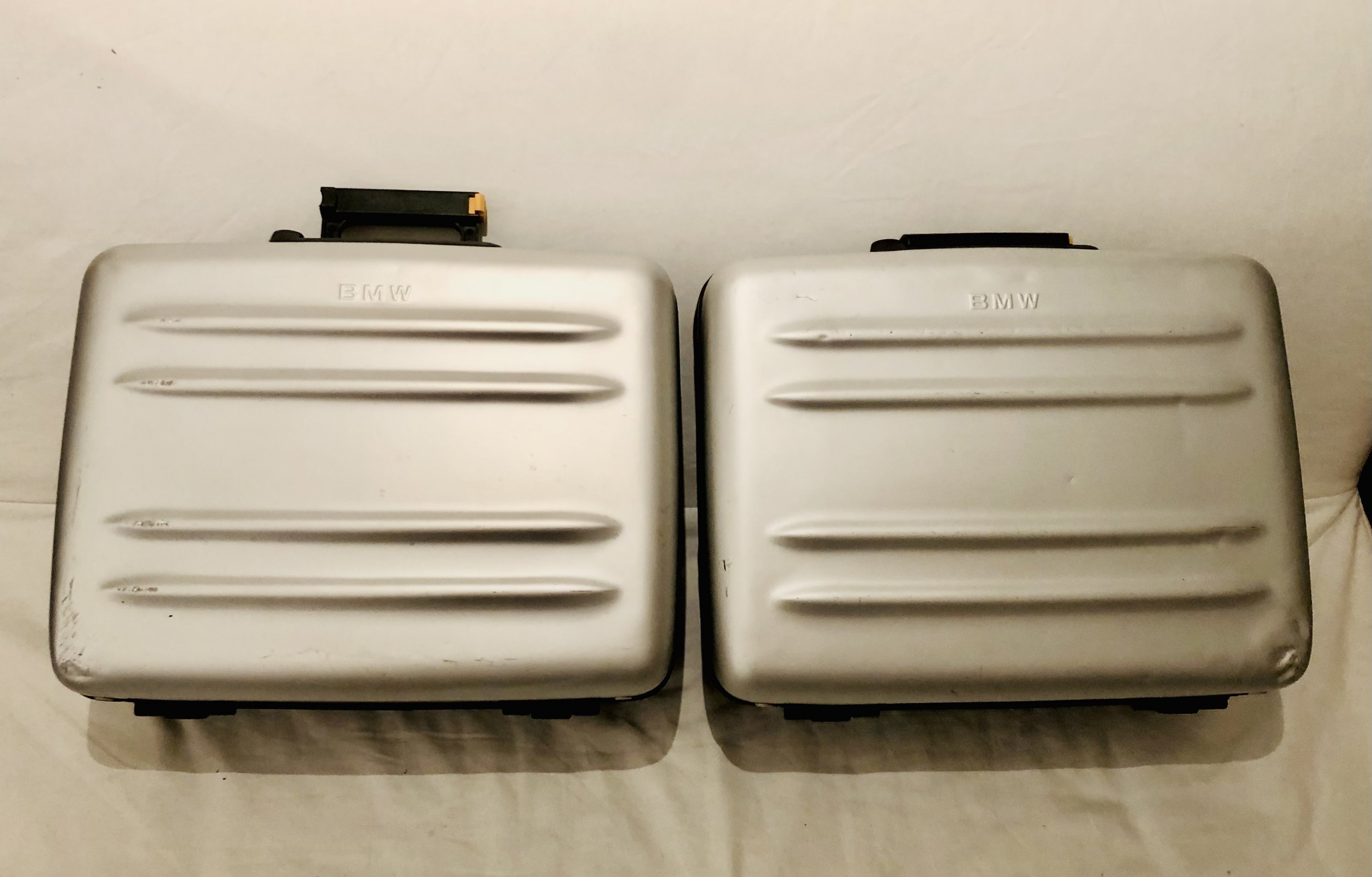

Und heute sind noch gebrauchte Vario-Koffer angekommen. Für nen guten Kurs bei Kleinanzeigen ergattert, Zustand völlig in Ordung. Nun fehlen noch die Halter für die Koffer…

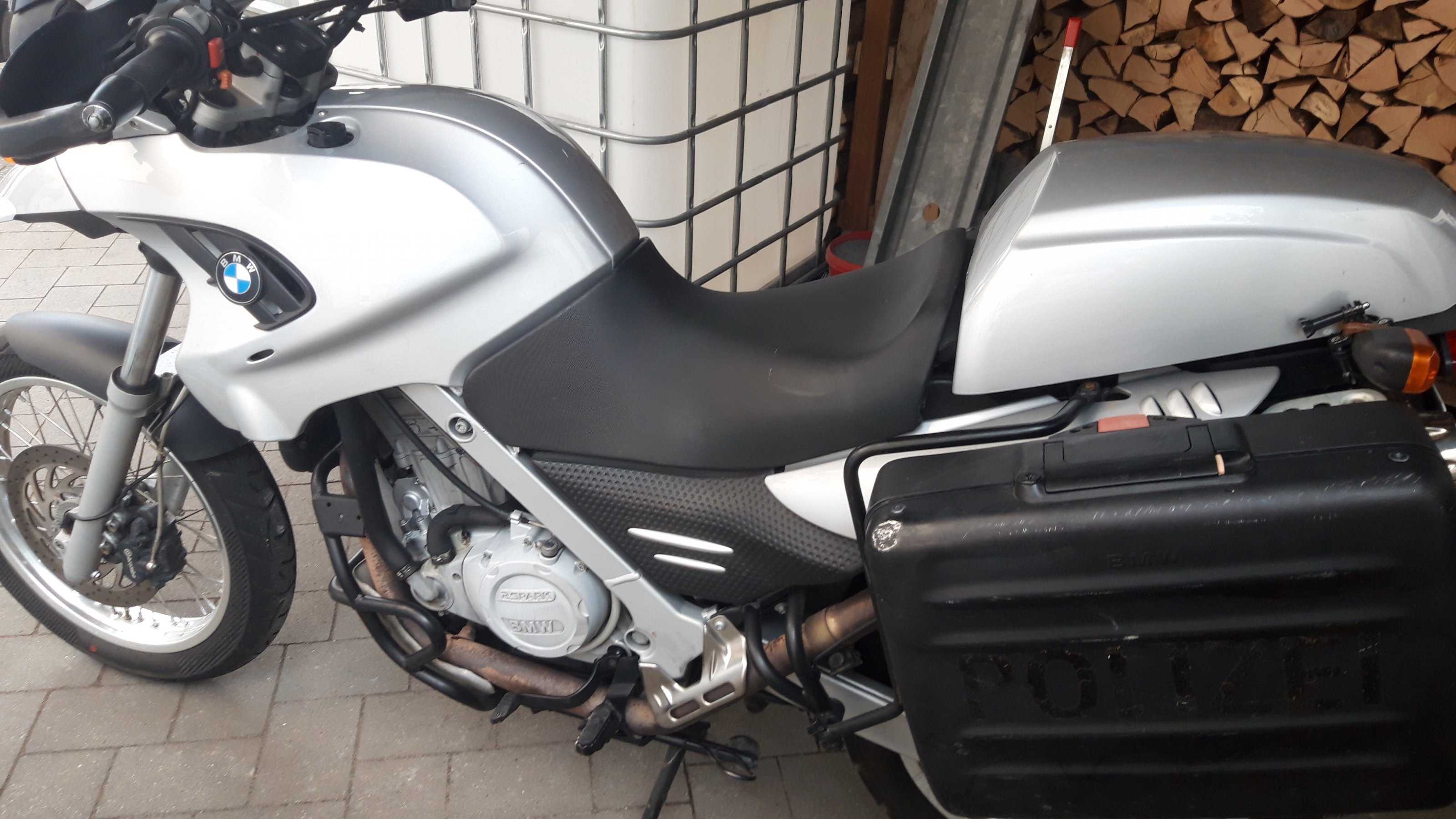

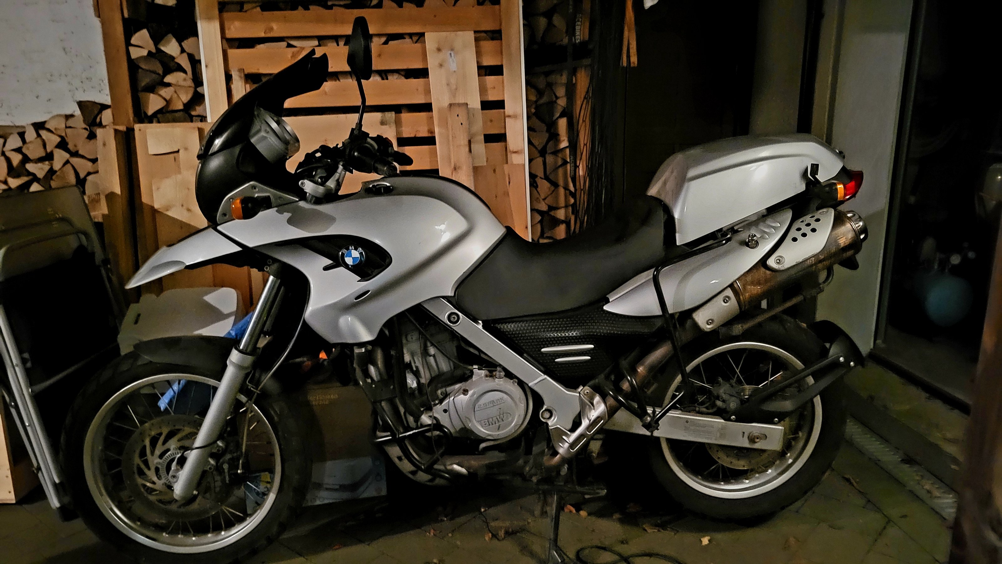

Kofferträger könnte ich abgeben, hier steht noch eine zweite ungenutzte ehemalige Behörden-F rum, da gehe ich aber erst im Urlaub zum Jahreswechsel dran...

@sigma: Super! Darauf komme ich gerne zurück 👍
Nimmst Du die Maschine als reinen Ersatzteilträger oder baust Du sie für etwas Bestimmtes wieder auf/um?

Als Teileträger ist sie zu schade.
Steht seit Jahren, startet mit Hilfe auf Knopfdruck und hat nur 32.000 gelaufen.
Benötigt aber ganz sicher noch einiges an Zuwendung.

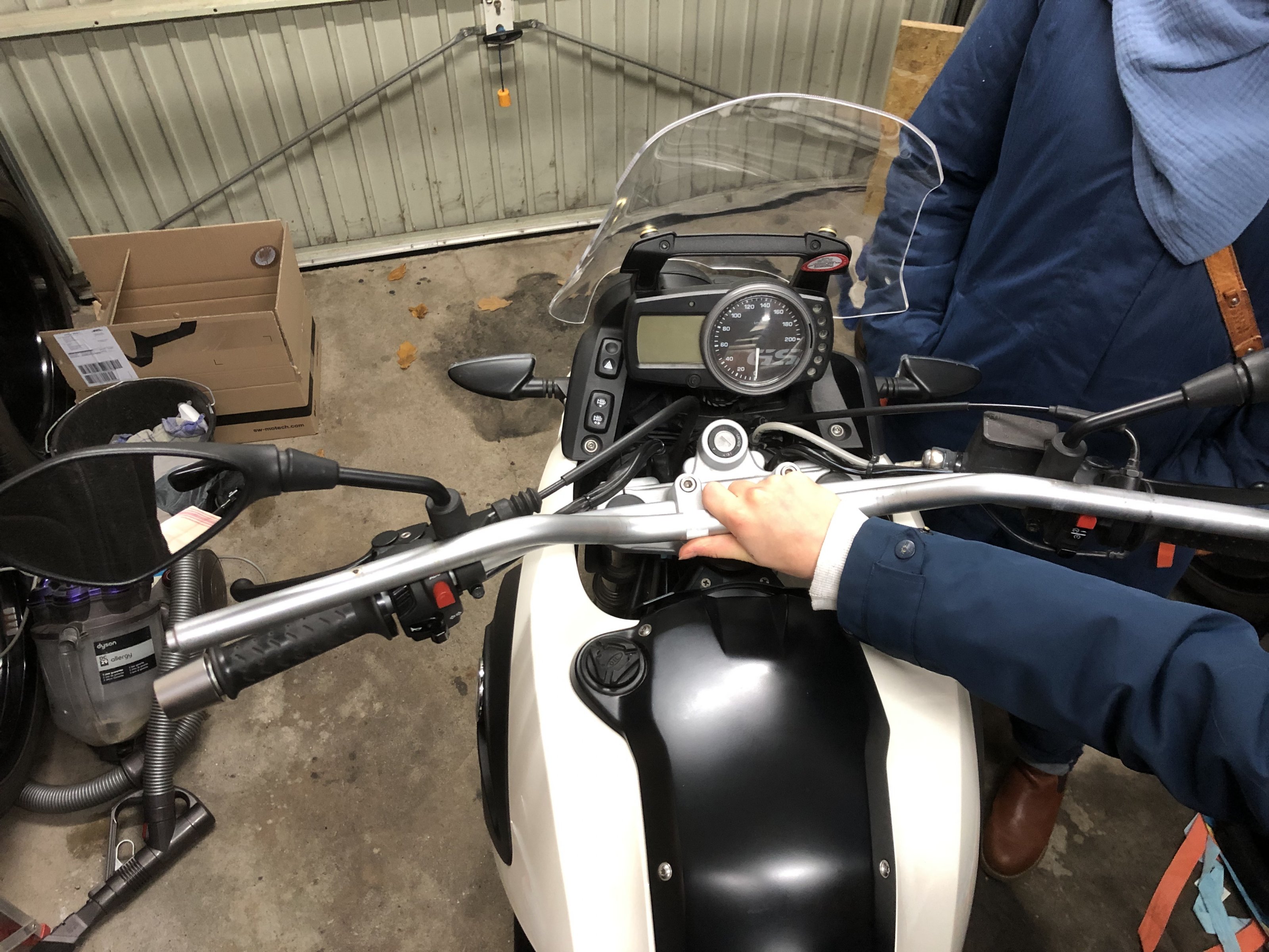

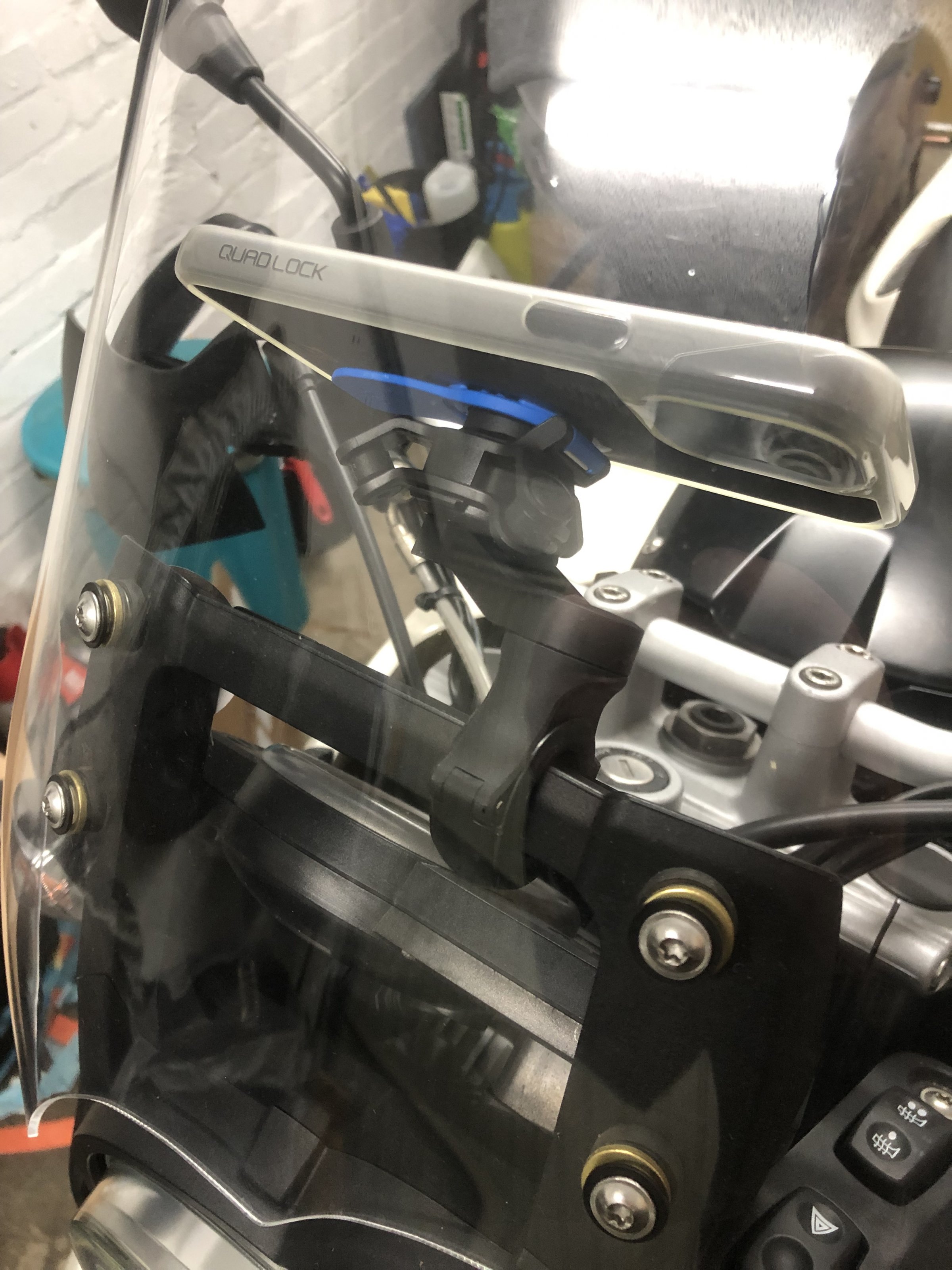

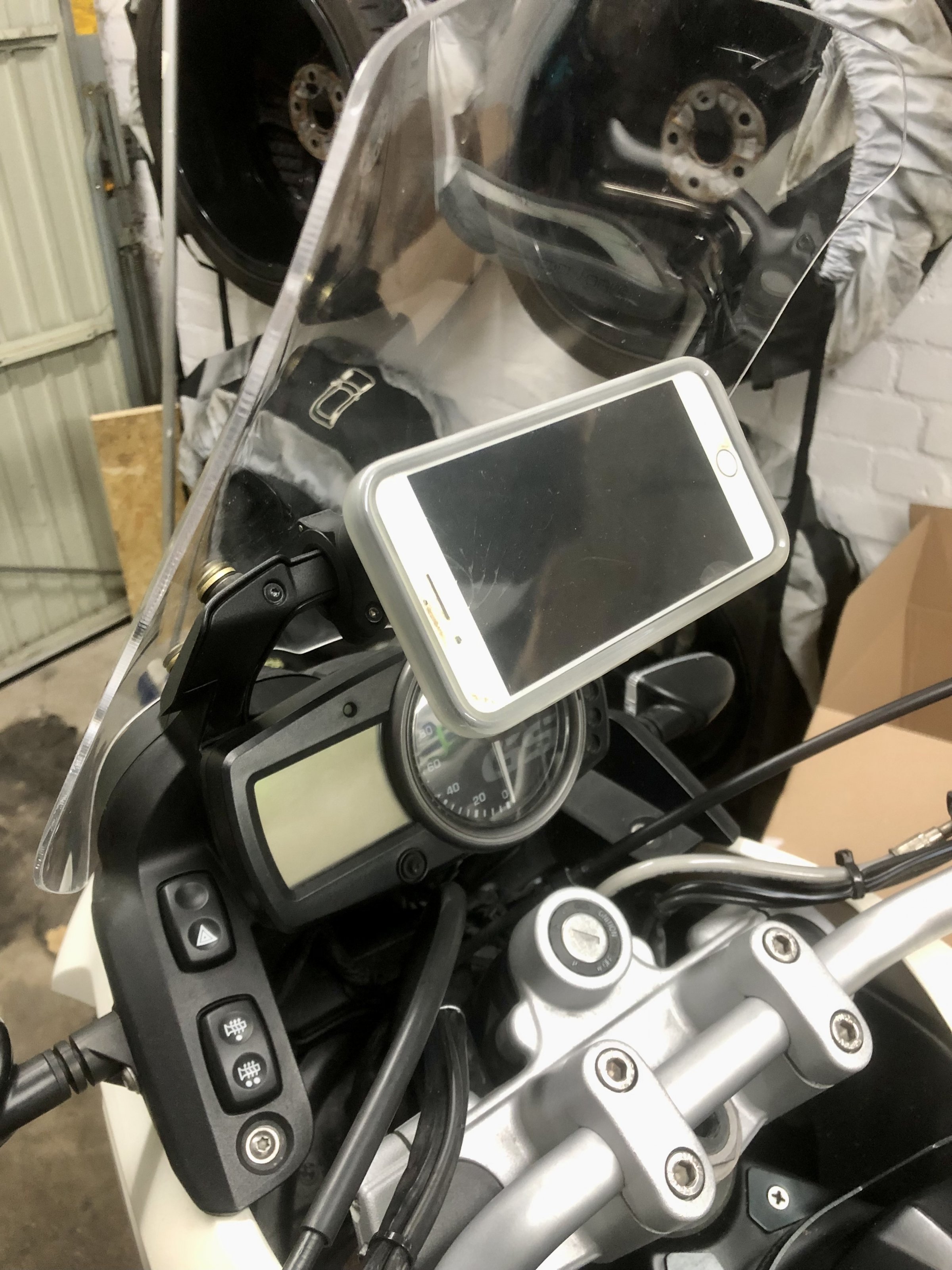

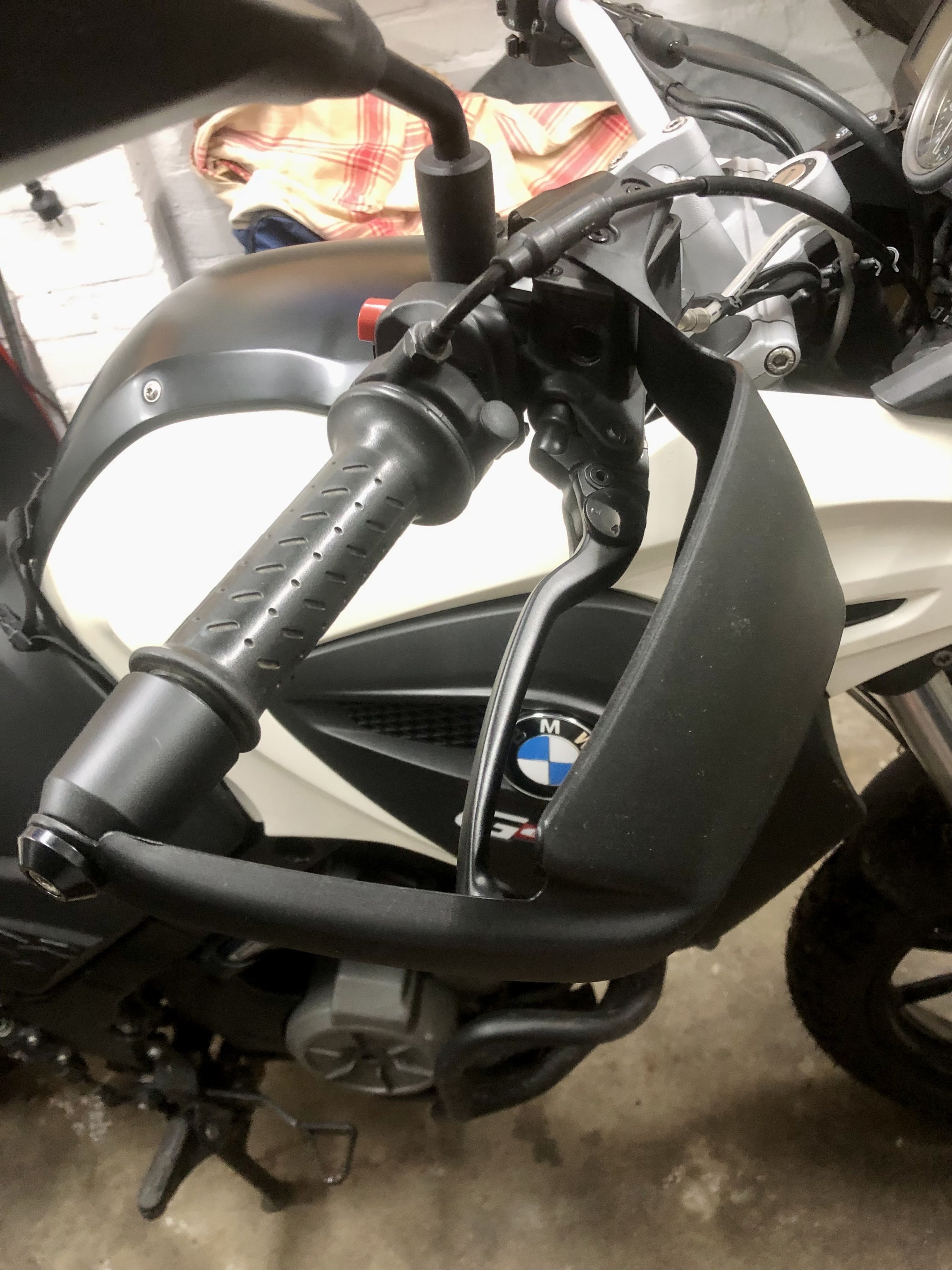

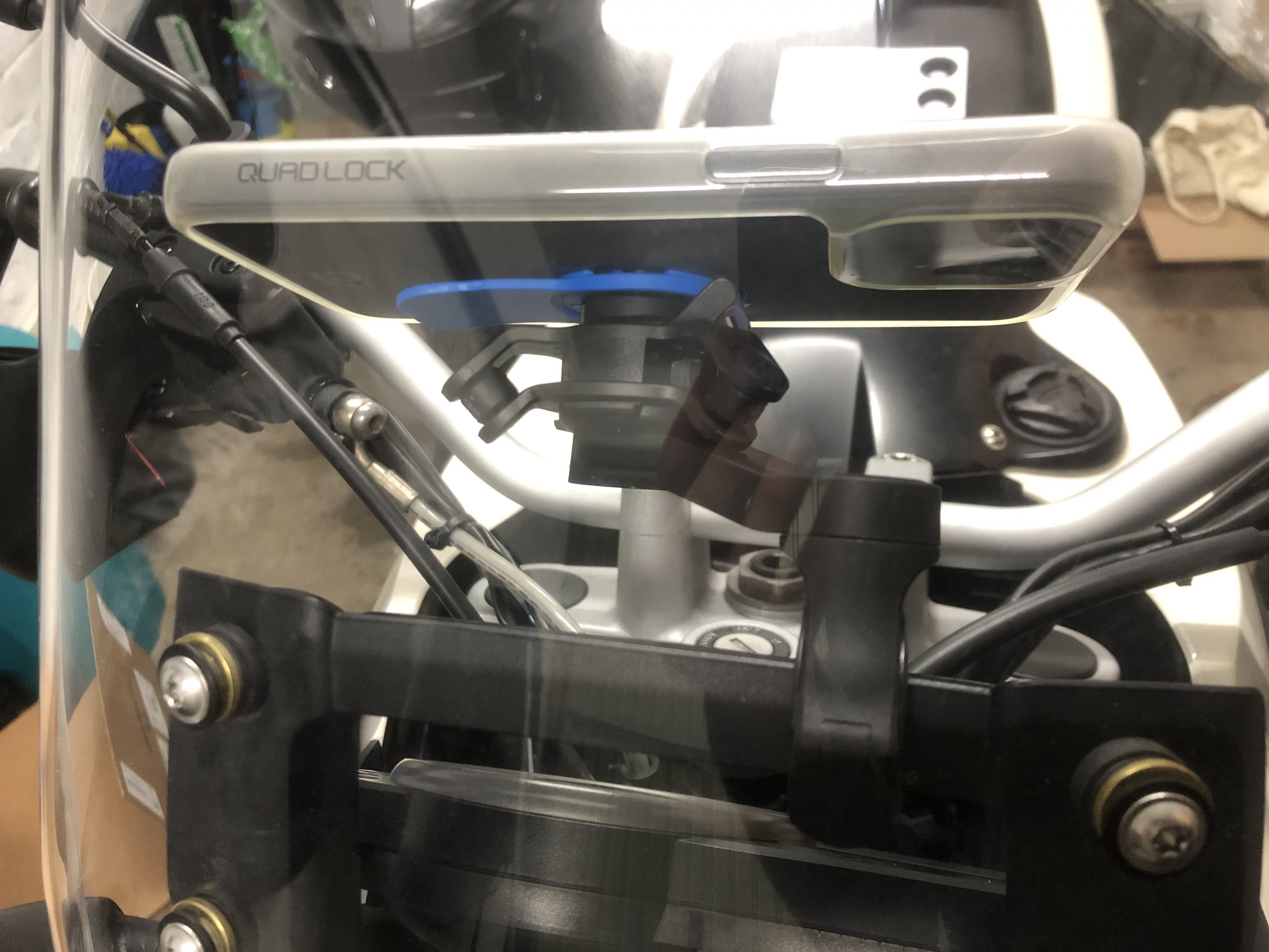

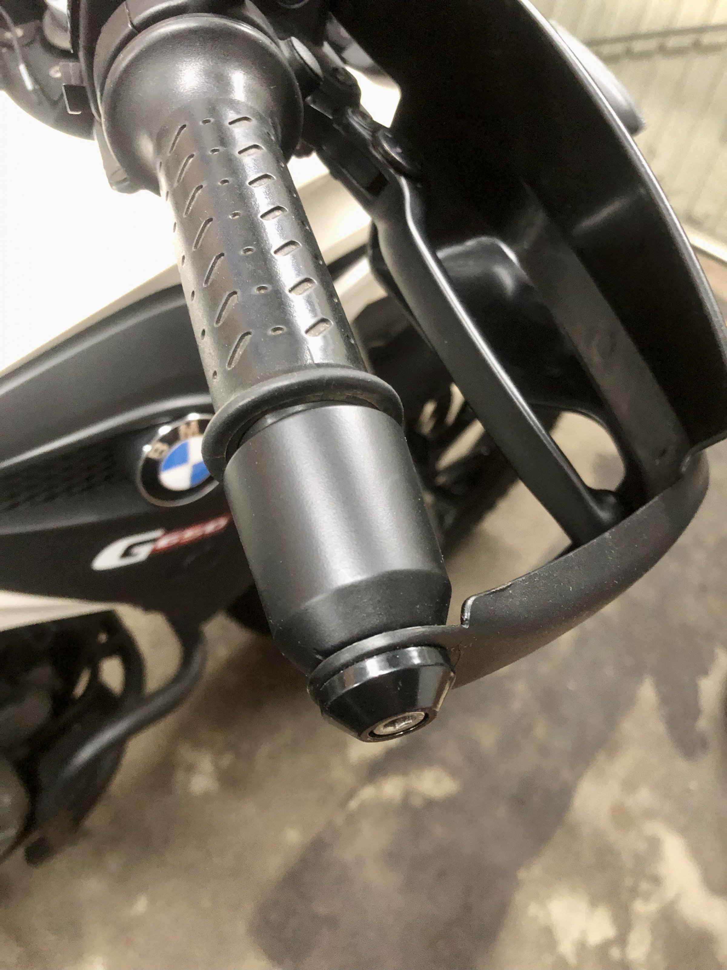

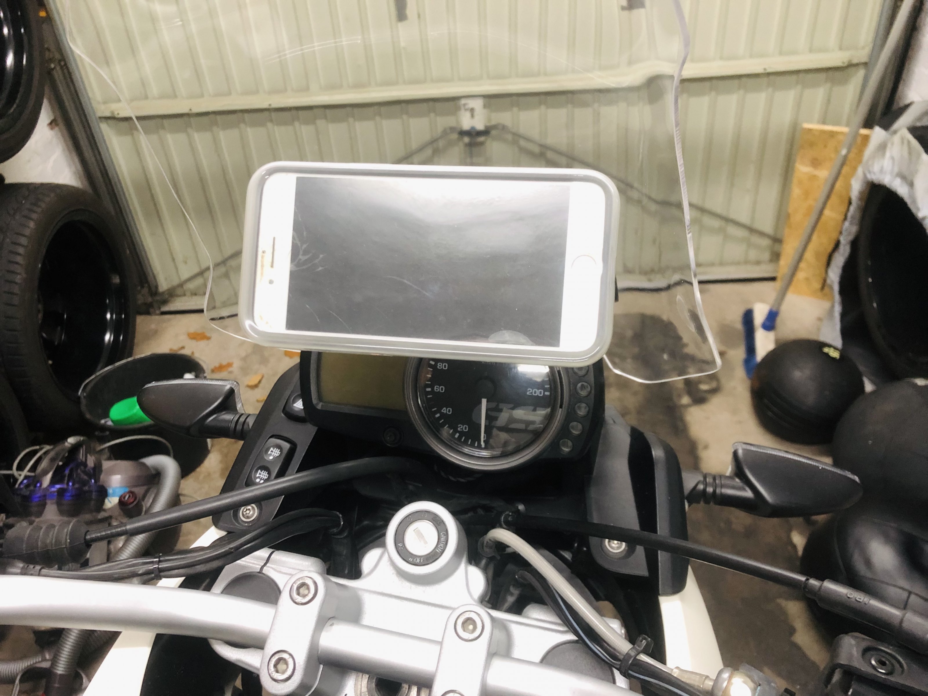

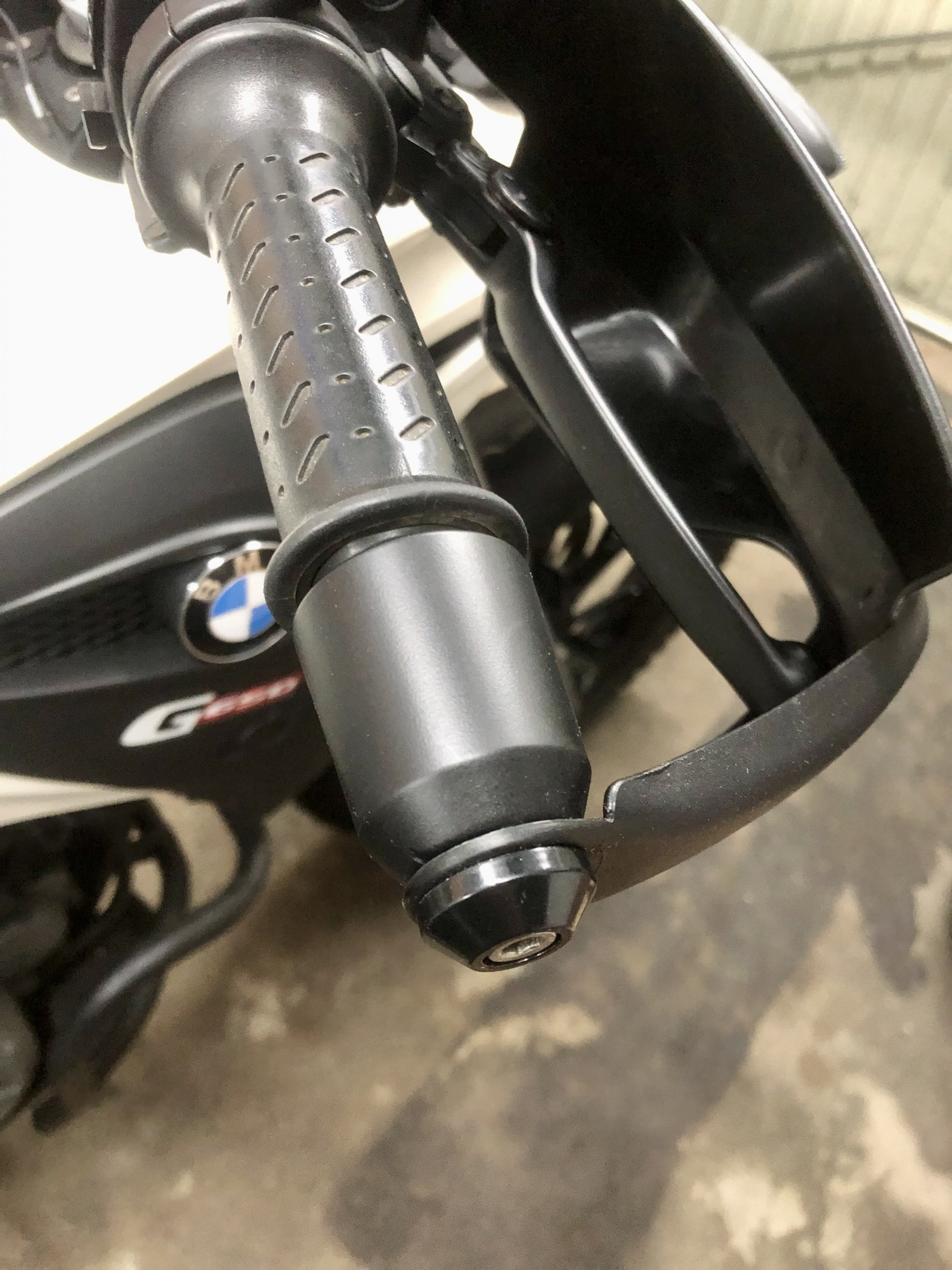

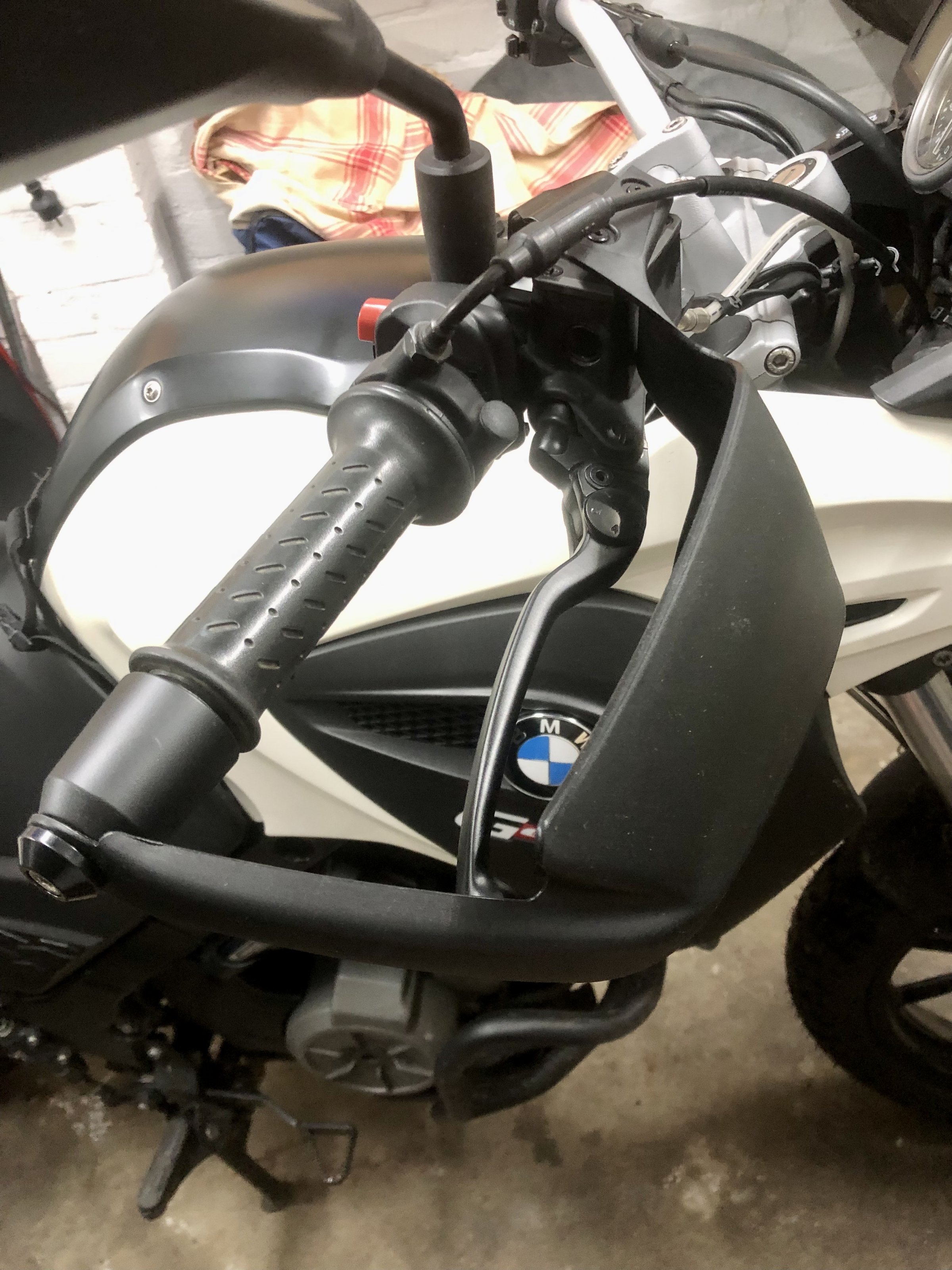

Heute ein wenig weiter gemacht, die Maschine zu „meiner“ zu machen.
Dazu hatte ich die originalen Lenkergewichte der G650 gekauft damit die - ebenfalls neuen - BMW Handschützer auch vernünftig passen.

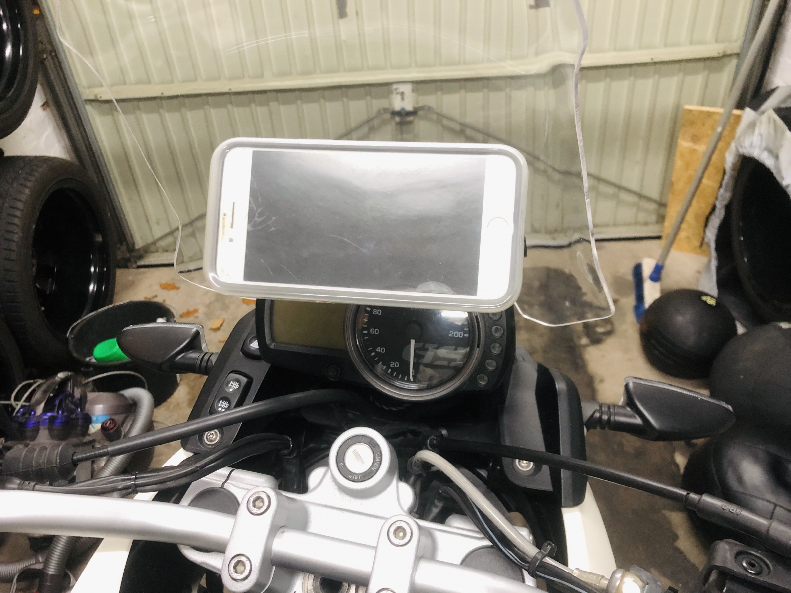

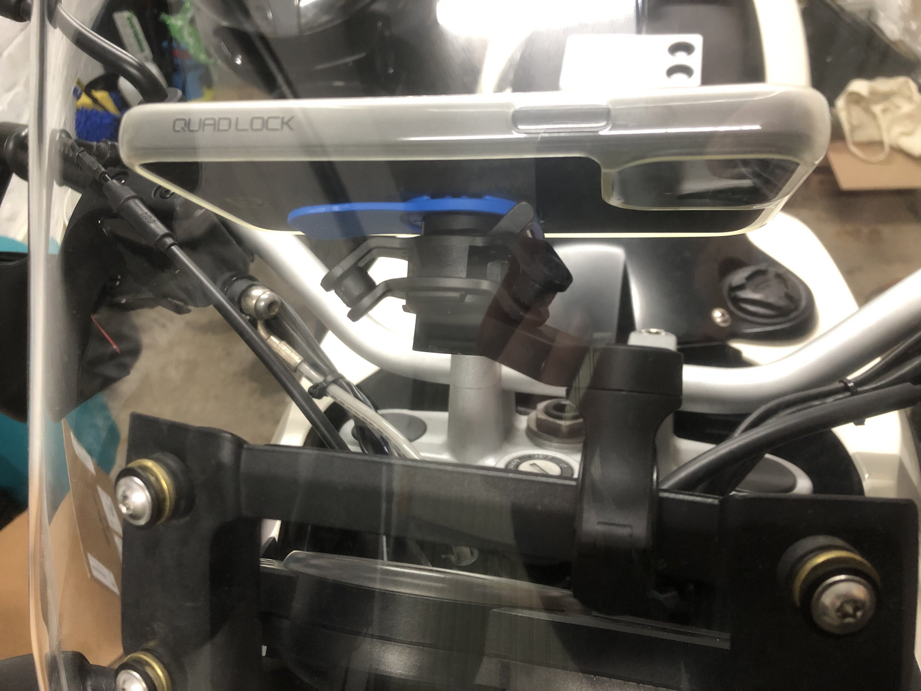

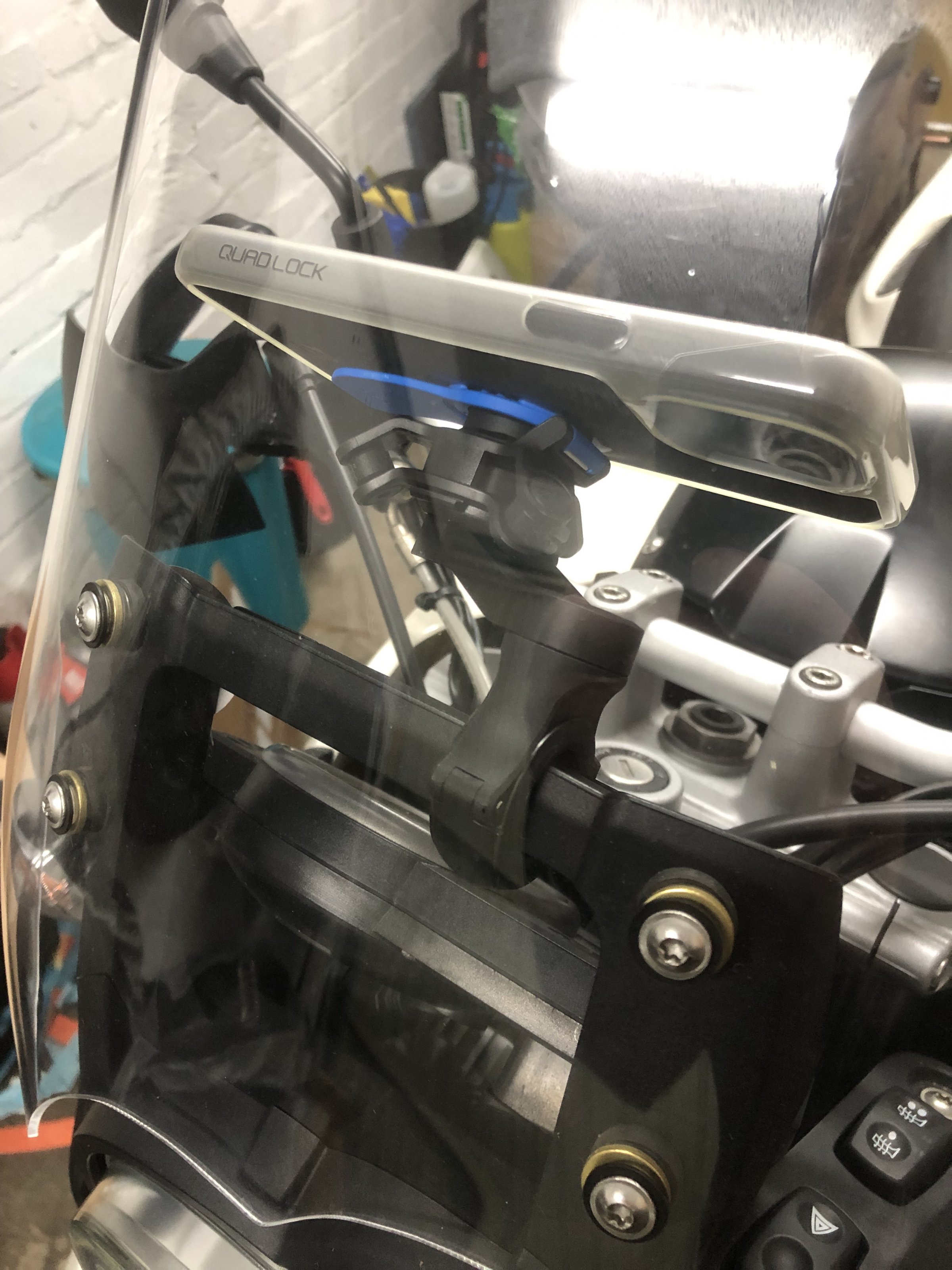

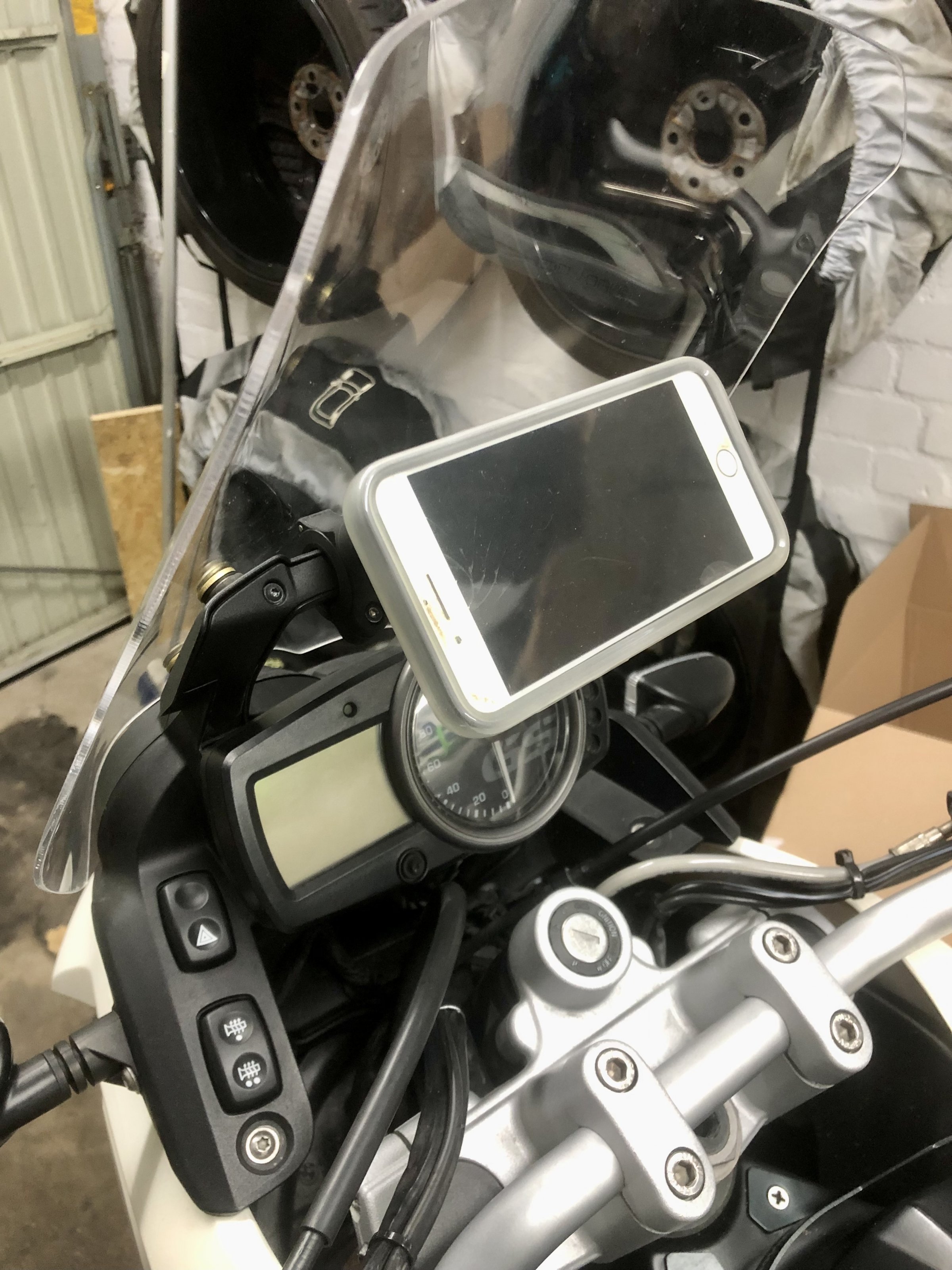

Ich hab noch mein altes IPhone aktiviert und werde es als einfaches Navi nutzen, fixiert mit einer Quadlock-Halterung. Das wird aber noch einmal etwas verändert, da ich für‘s Cockpit noch eine andere Halterung ans Motorrad bauen werde. Diese wiederum muss ich aber noch leicht modifizieren, da sie eigentlich für die 310er konzipiert ist, kommt beizeiten. Nun erst mal so:

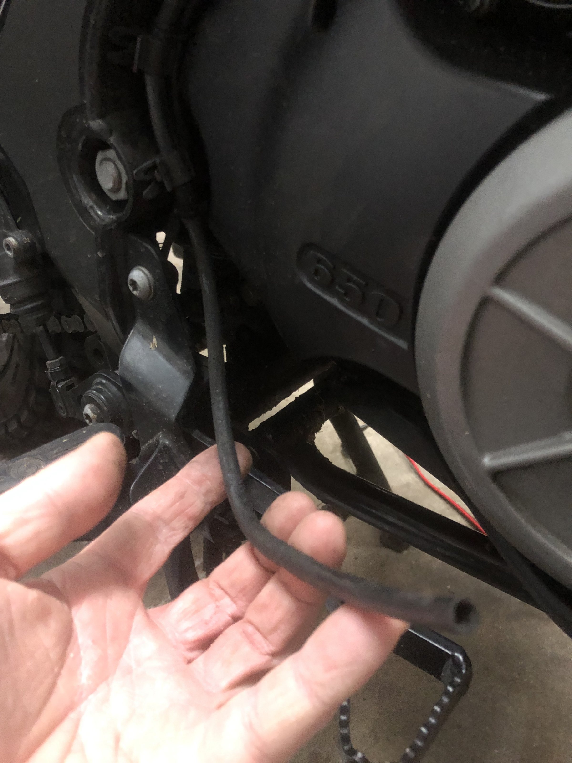

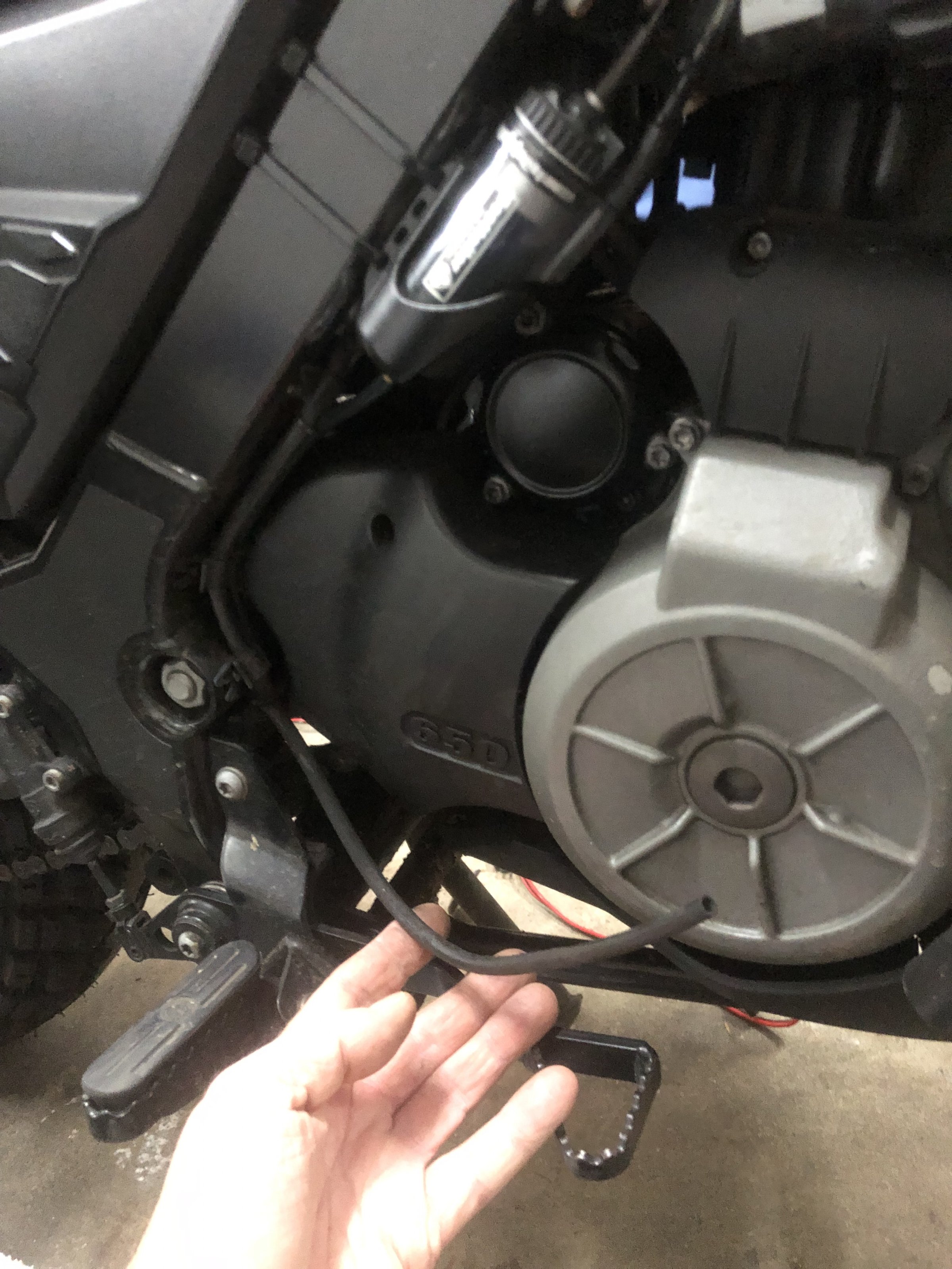

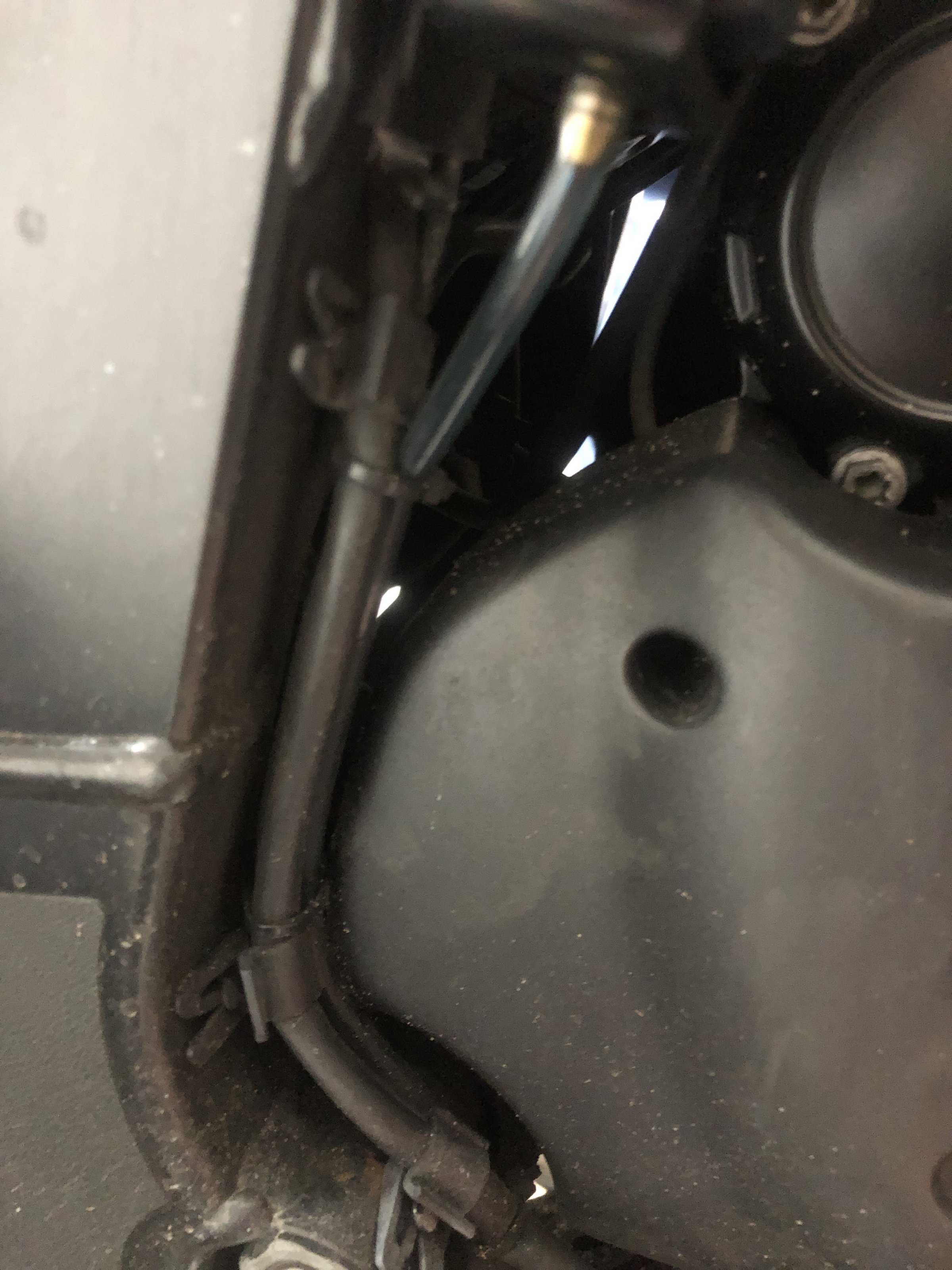

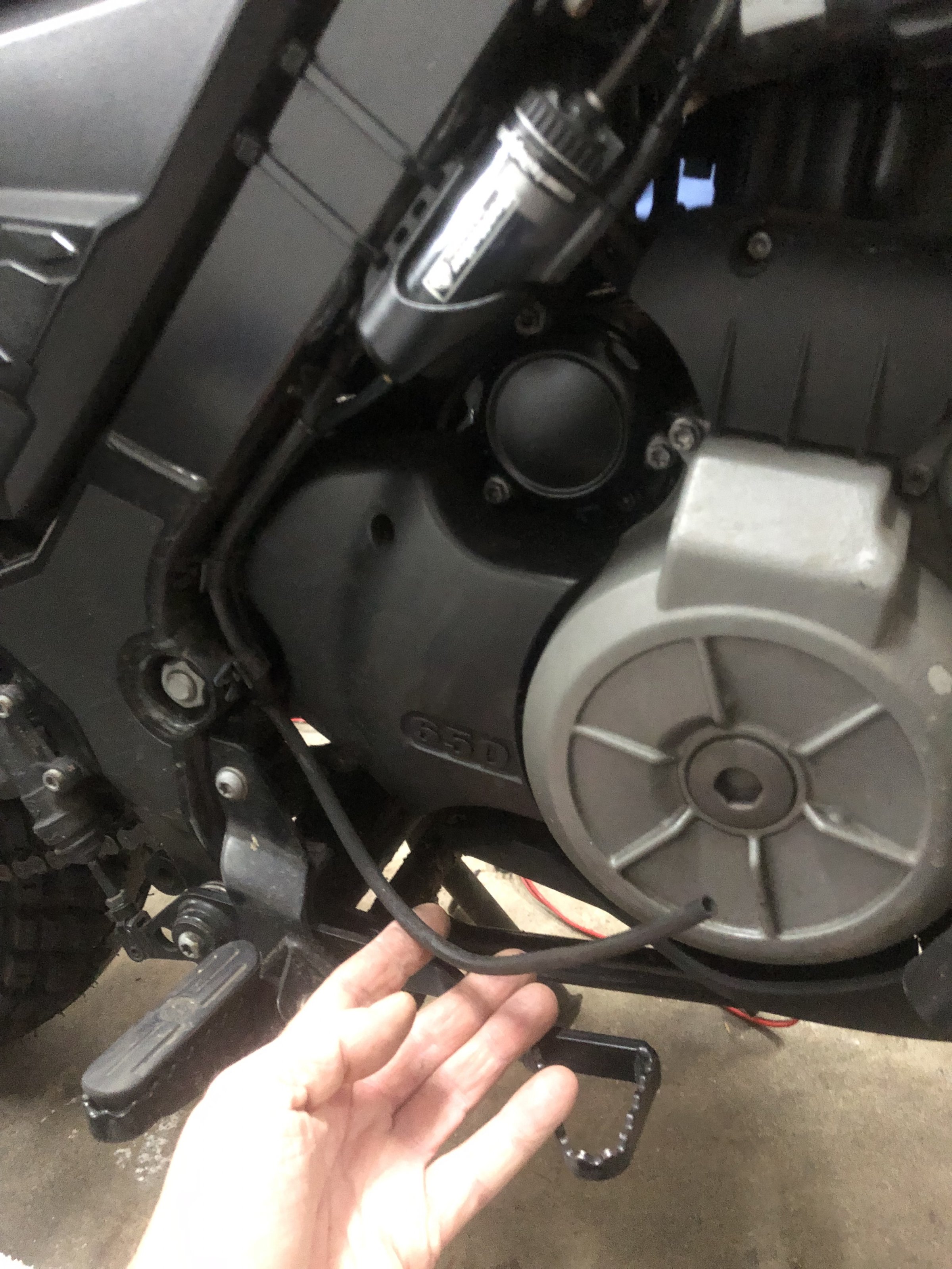

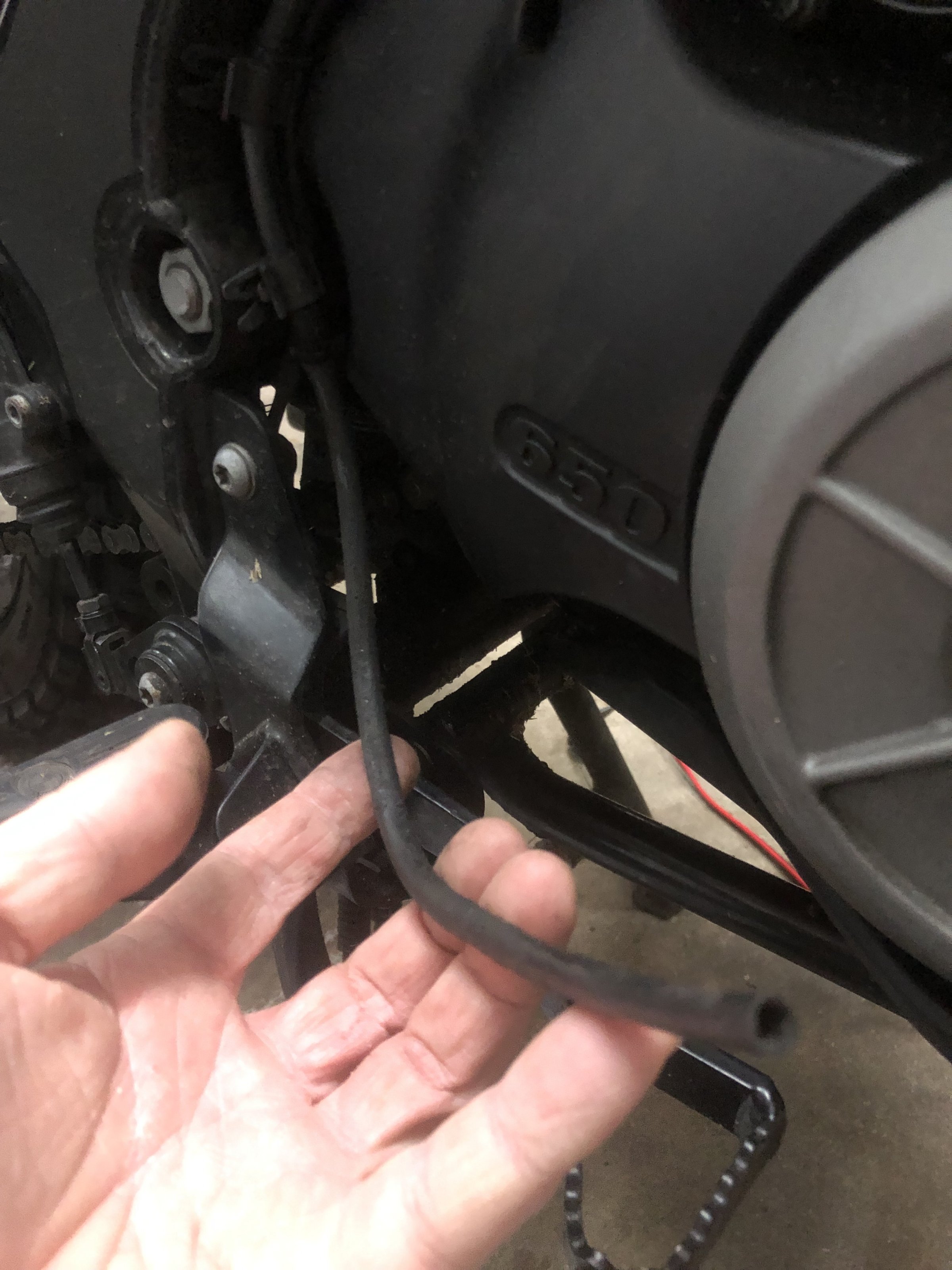

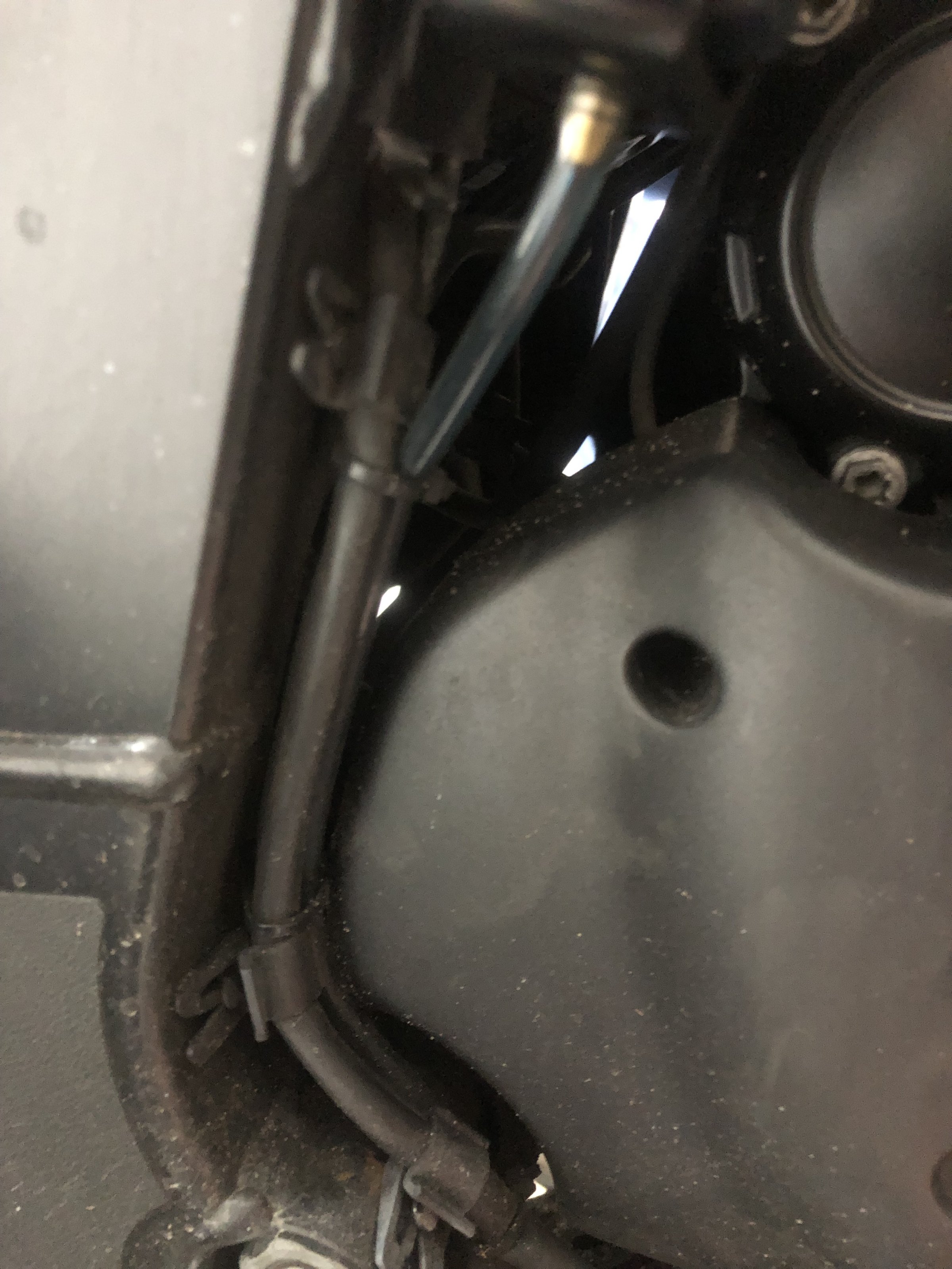

und beim Kette reinigen flabberte mir plötzlich ein Schlauch entgegen…
Kann den jemand zuordnen?
Hat die Maschine eigentlich ein Unterdrucksystem (wie z.B. beim Auto)? Sieht aus wie ein Unterdruckschlauch…

Batterieentlüftung.
Der Handbremshebel steht viel zu tief.

Stimmt! Der Kupplungshebel auch noch….
Unten an Mopeds hängen meist diverse Schläuche rum - vom Tank, Tankdeckel, Luftfilter, Vergaser... - erstmal normal.
Manchmal liegen sie nicht mehr an der richtigen Position.
Ich versuche die Dinger meist irgendwie am Unterfahrschutz so rauslaufen zu lassen so das sie nicht stören und nicht abgeknickt werden können.

Super! Vielen Dank an Euch 👍
Wieder was gelernt!
