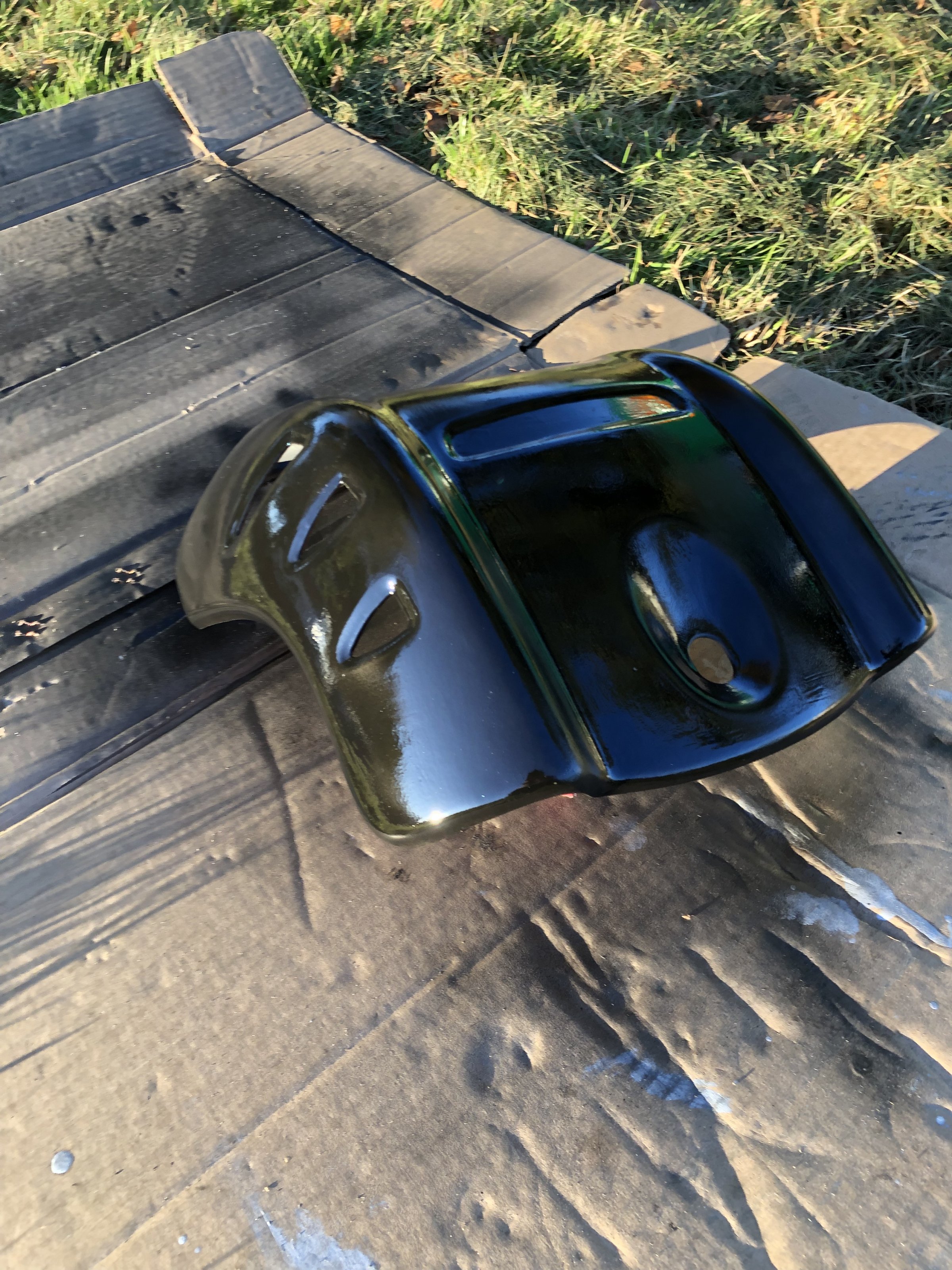

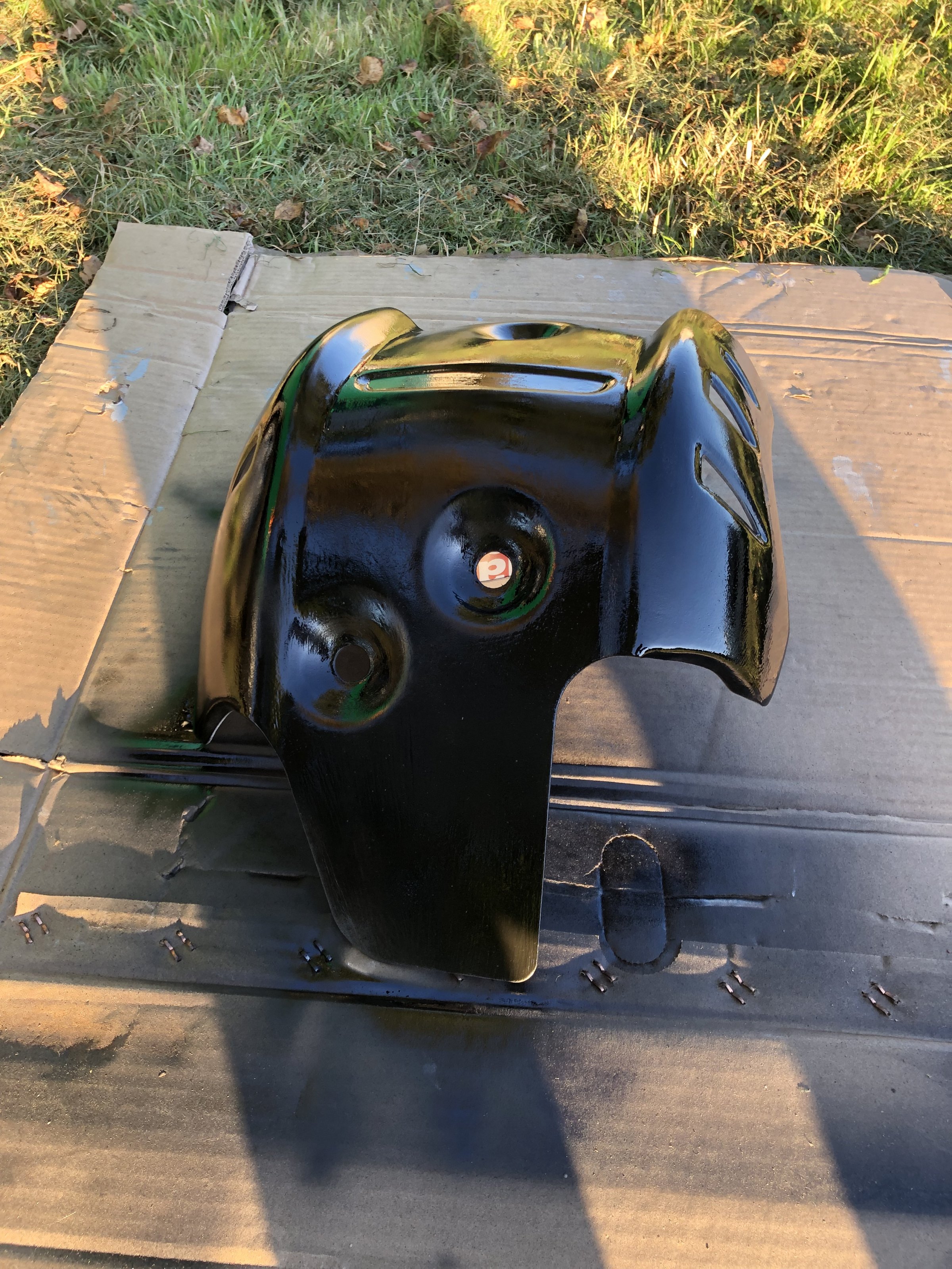

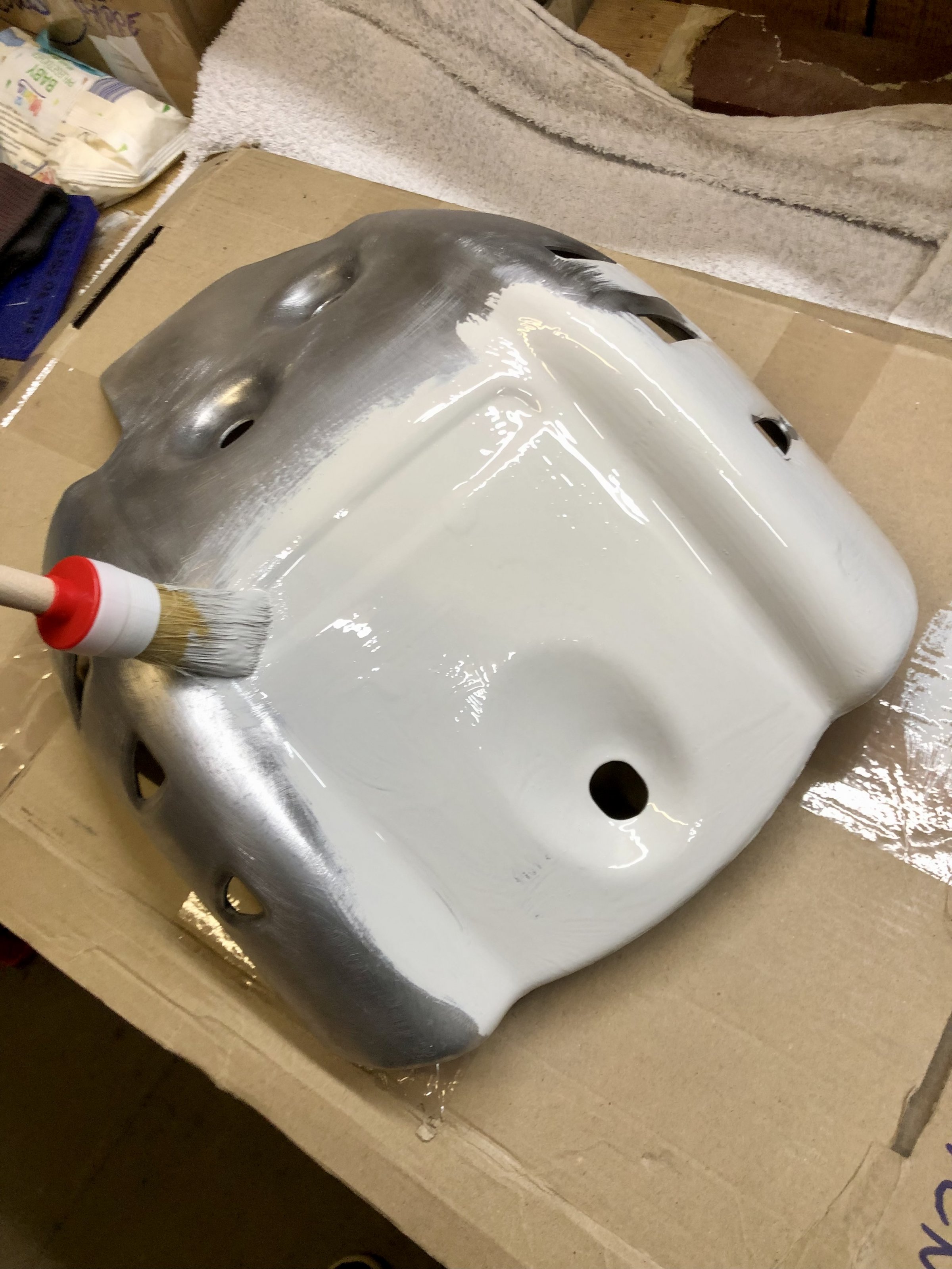

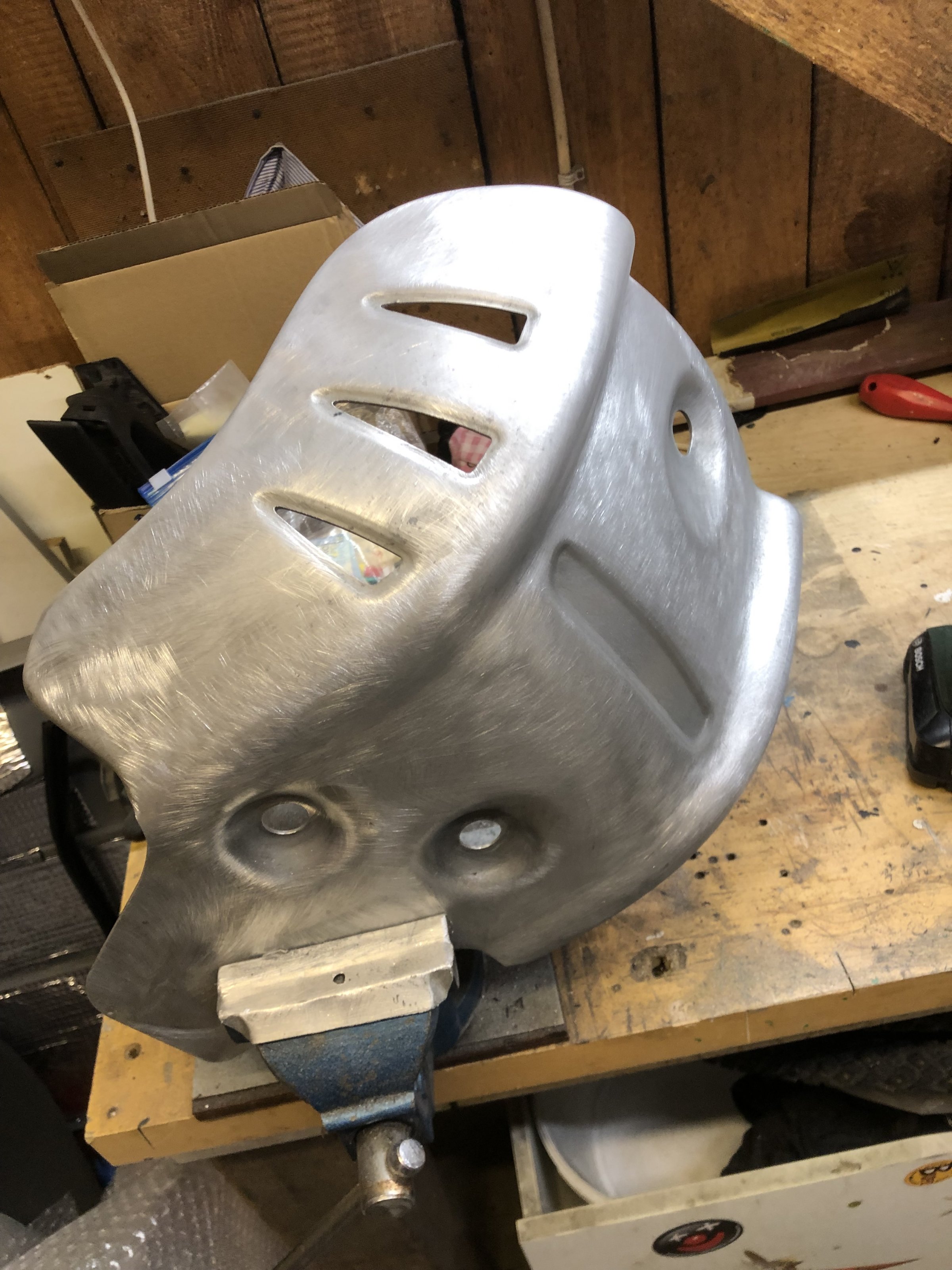

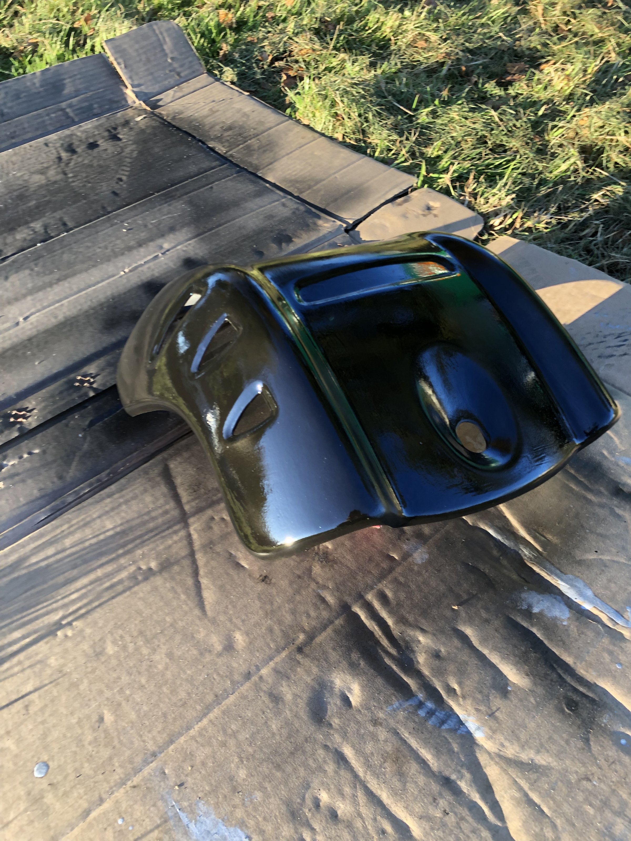

Heute angefangen das erste Teil zu restaurieren - gebrauchter Unterfahrschutz. Schmutzig, aber absolut heile, ohne Beulen oder Risse o.ä., für einen sehr guten Kurs.
Wird final dann natürlich mattschwarz 😎
schleifen
grundieren
Zwei Schichten und dann kommt der Decklack.

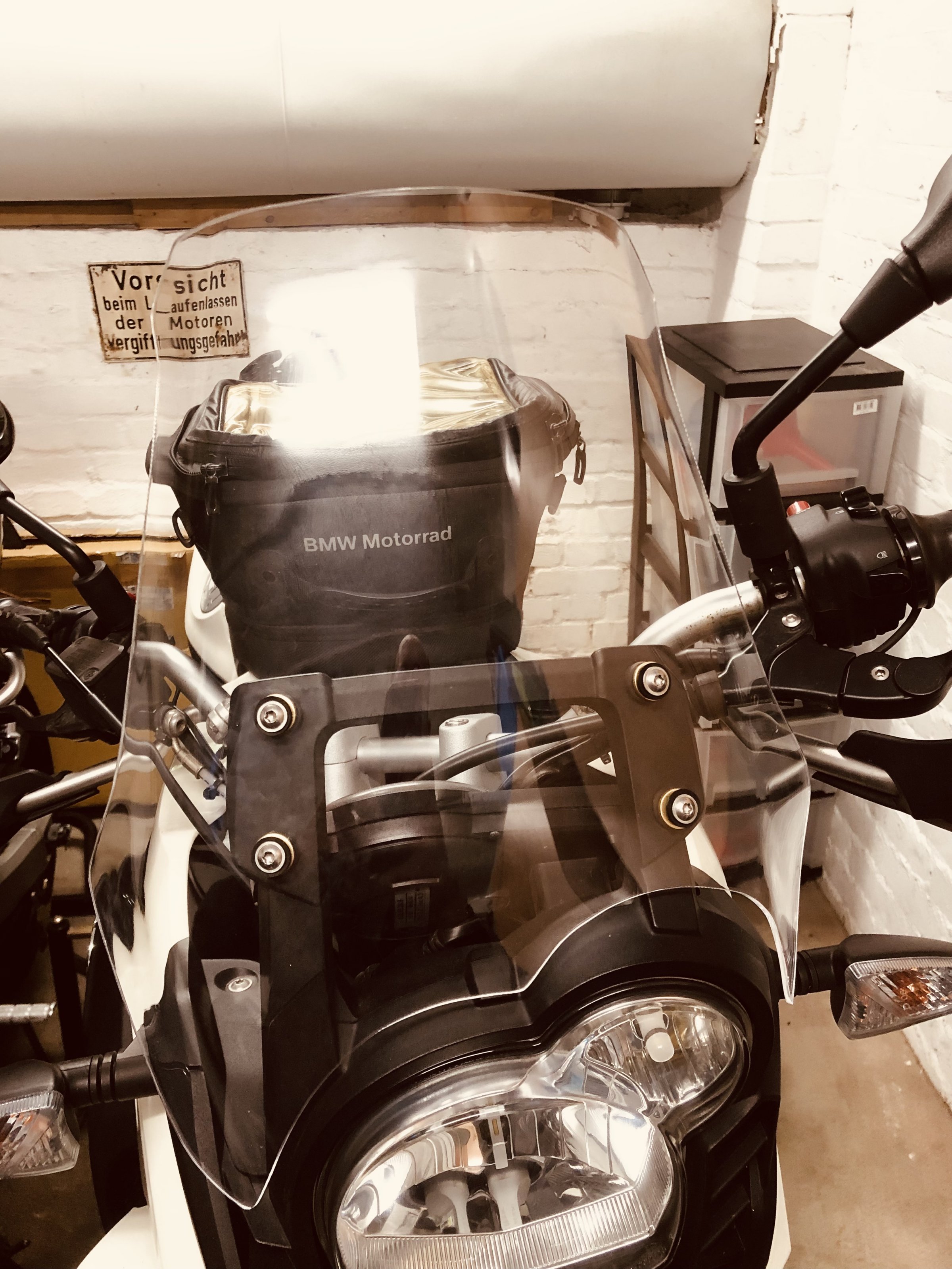

Vor ein paar Tagen habe ich noch die Philips LED H4 und vom Standlicht die W5W eingebaut. Es ist wirklich Plug&Play, wenn man sich ein klein wenig auskennt.
Eine kleine Offenbarung, was da nun auf die Straße geworfen wird und gefühlt wird mir auf der Straße „vorsichtiger“ begegnet, ich werde besser wahrgenommen. Prima!

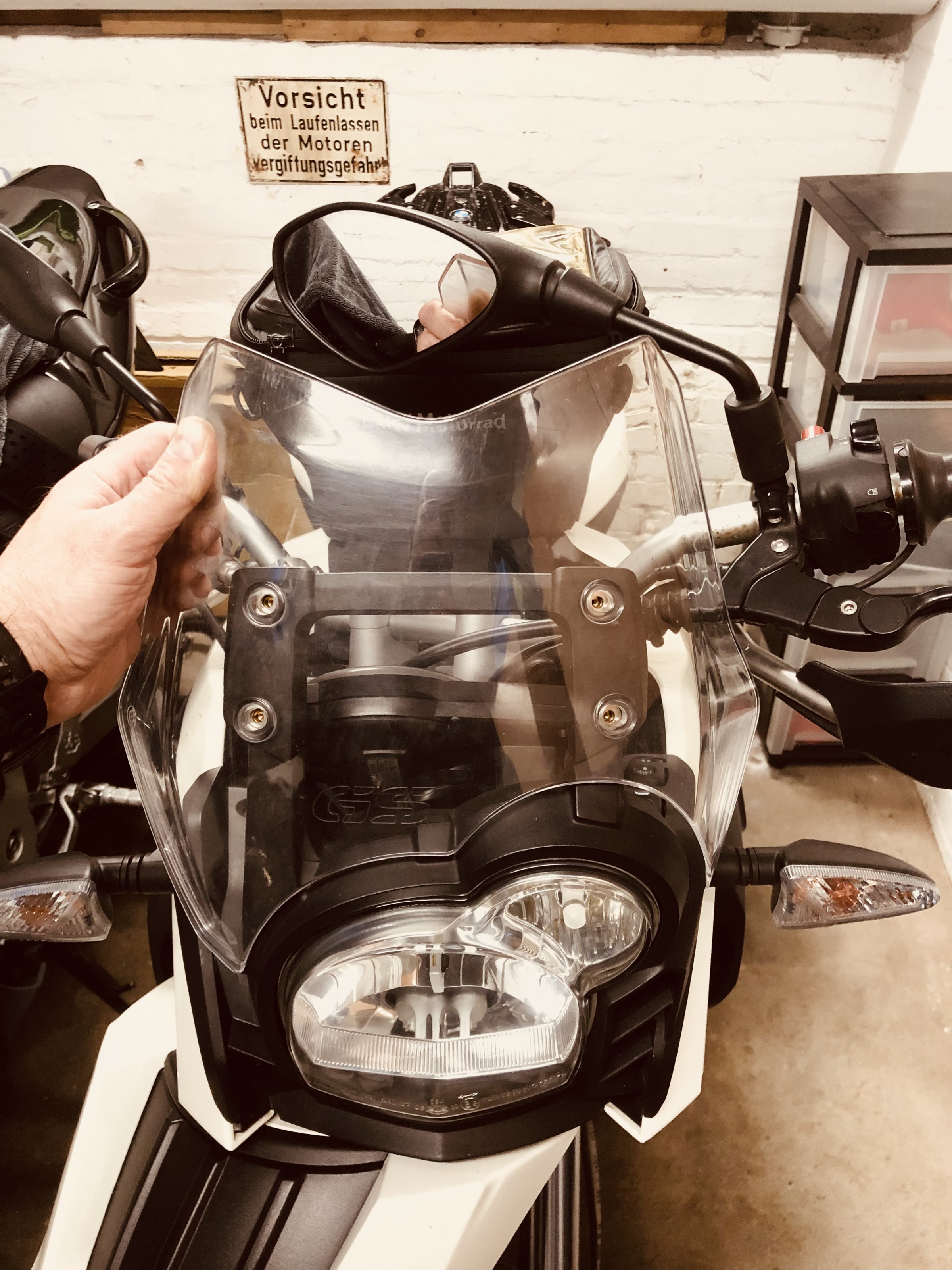

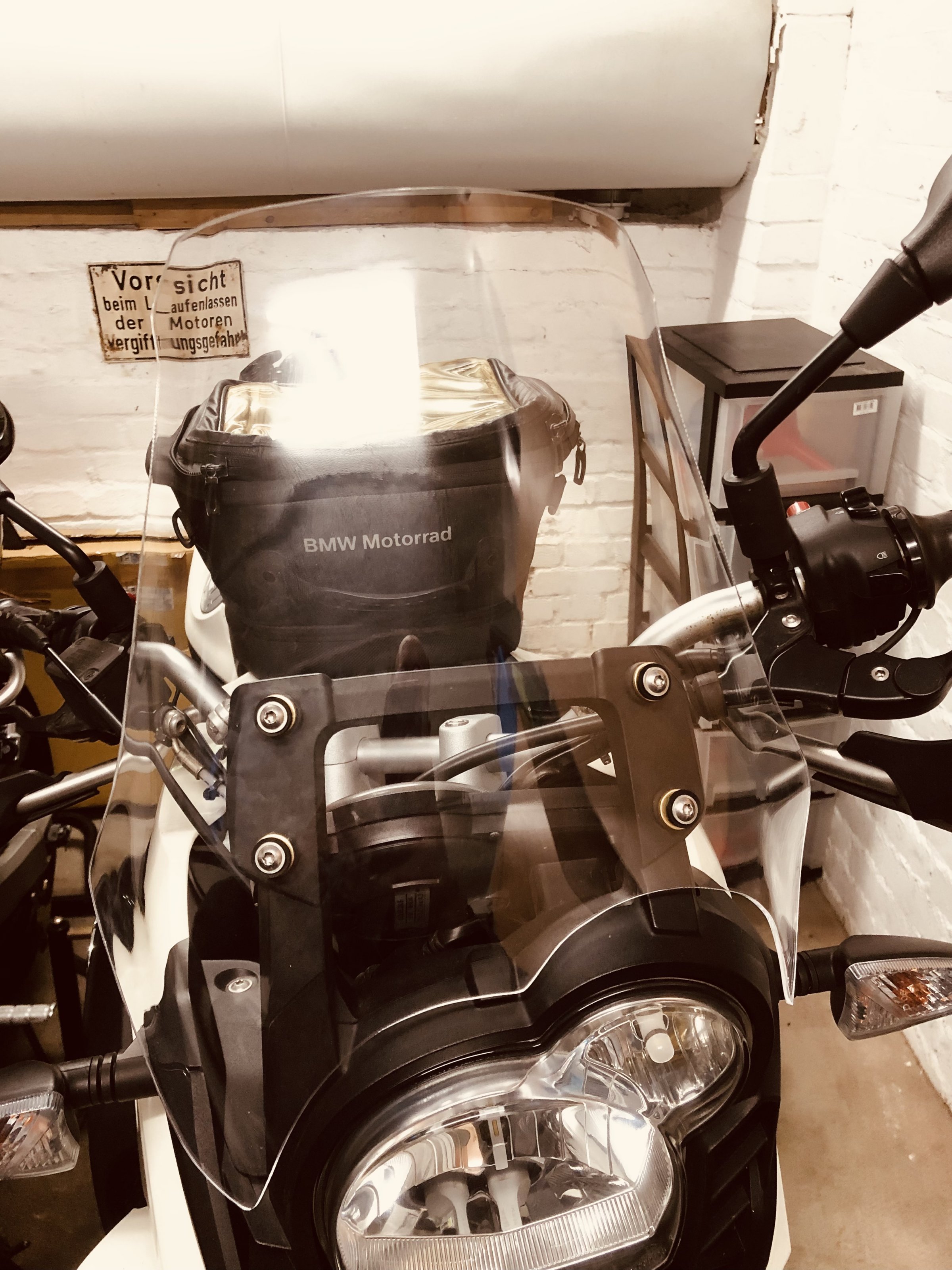

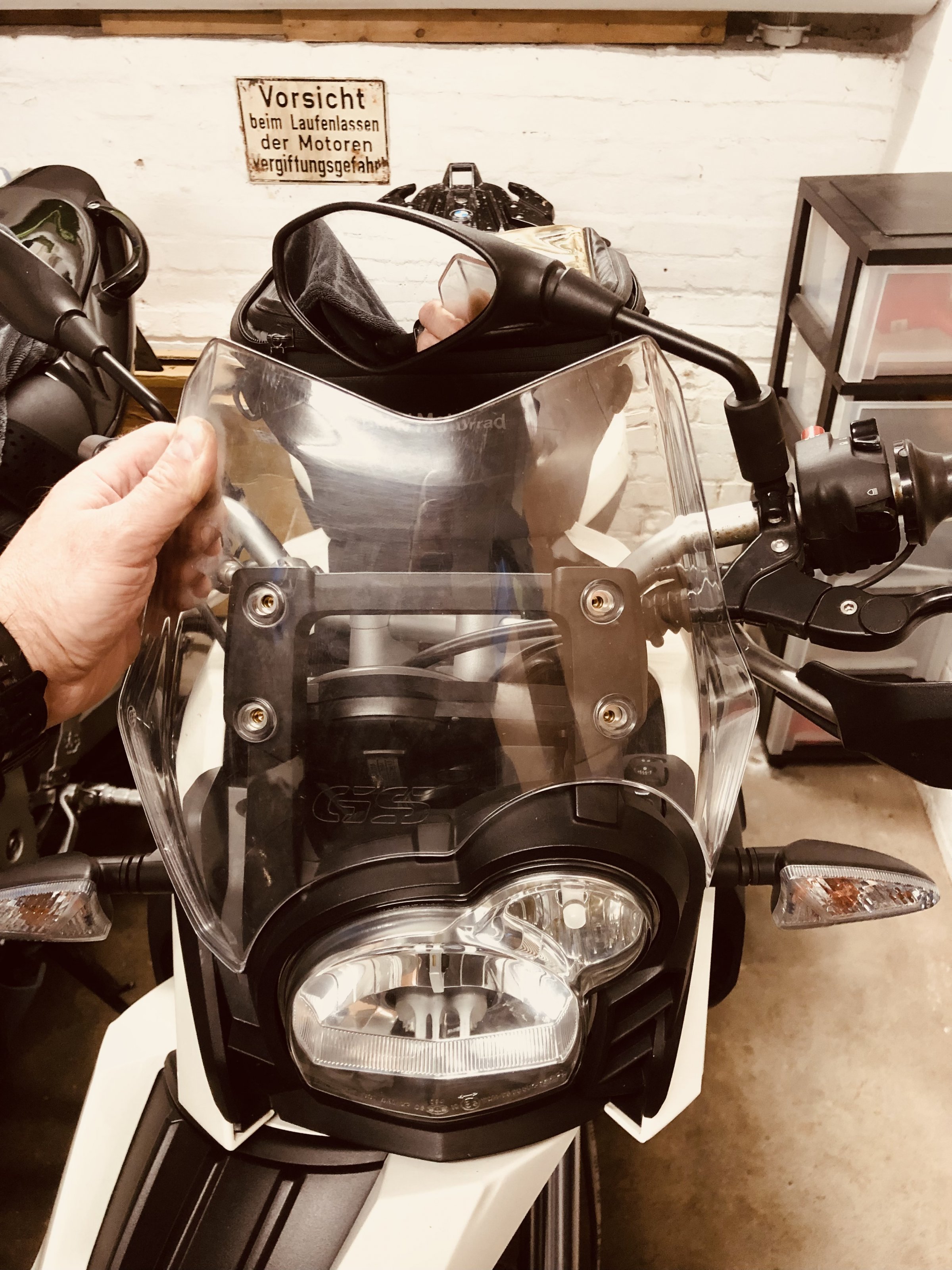

Die neue Sertao Scheibe ist ebenfalls installiert, ich bin gespannt, ob sie sich so auswirkt, wie ich es erhoffe. Mal sehen…

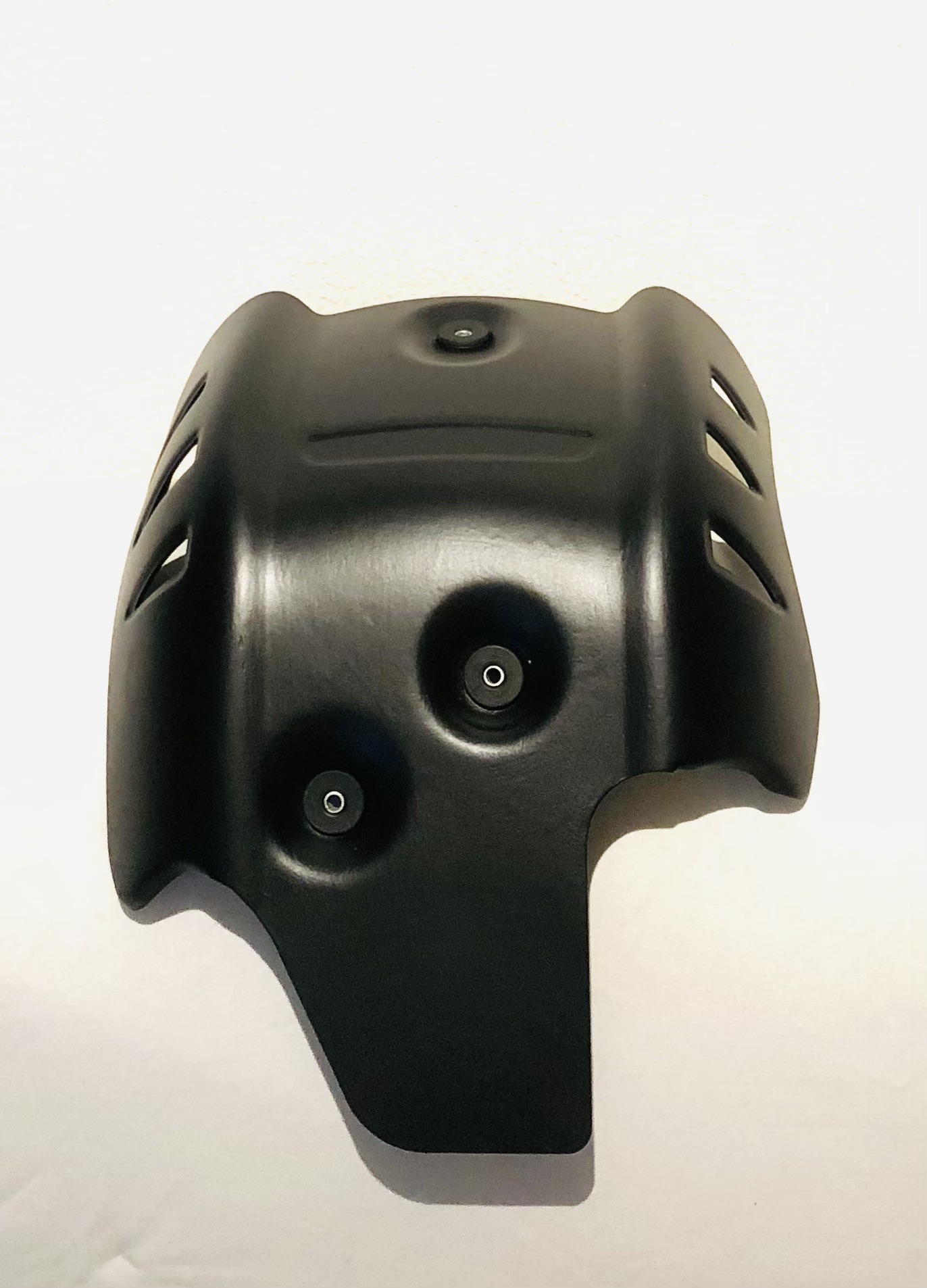

Der Unterfahrschutz ist (fast) fertig lackiert und findet in den nächsten Tagen seinen Weg unter die Maschine.
Die bisherigen Handschützer aus dem Zubehör habe ich abgebaut, weil sie eine merkwürdige Position hatten - Schutz gleich Null…
Ich werde mal sehen, ob ich die Originale noch irgendwo bekomme.

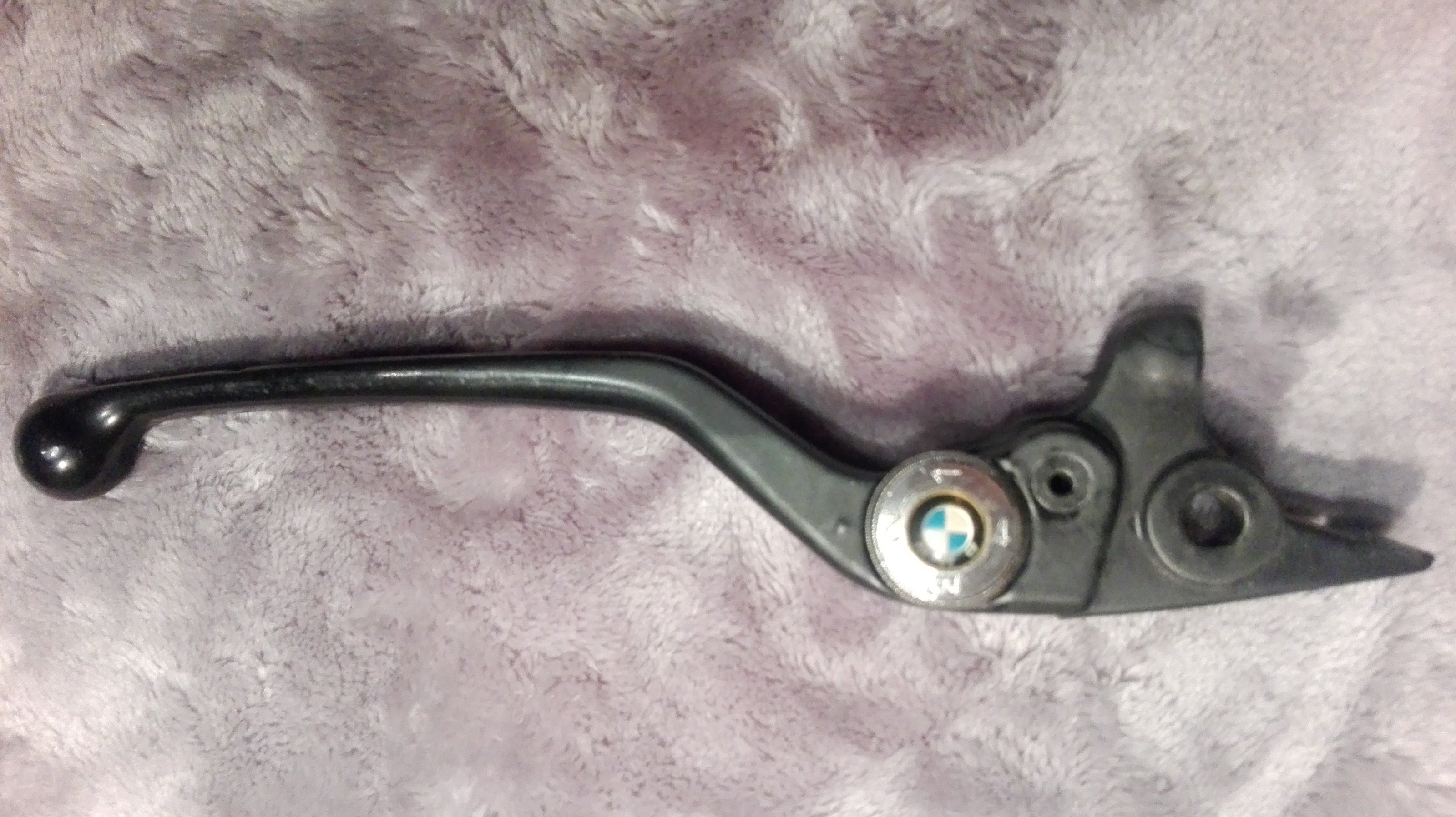

Na, so langsam wirds doch.

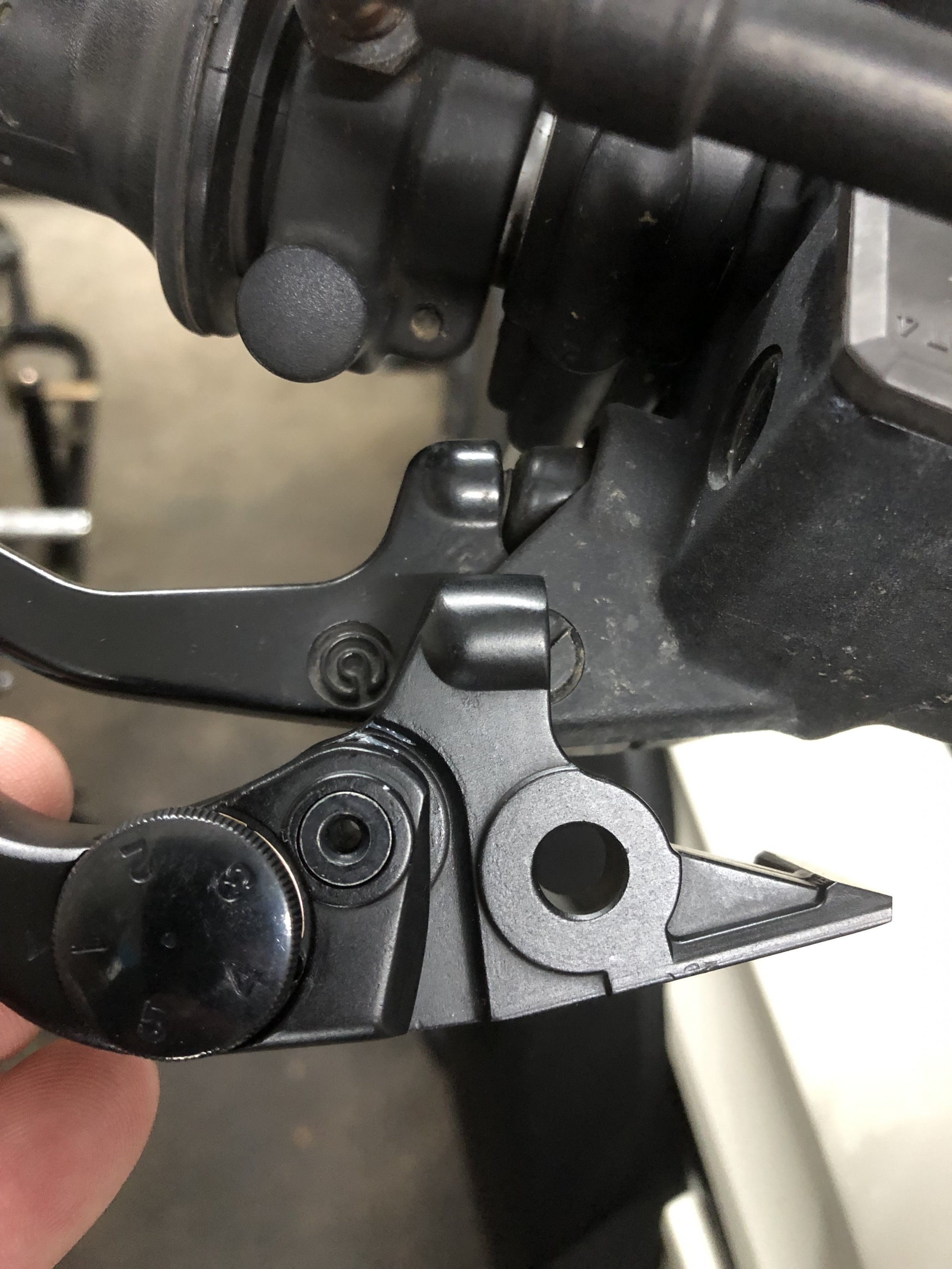

Guck mal wie’s mit der Sitzposition ist, wenn Du nun wegen der höheren Bank zu gekrümmt sitzt, dann brauchst Du noch eine Lenkererhöhung. Aber max. 25mm, mehr machen die Kabel und Züge nicht mit, vor allem die Bremsleitung ist etwas knapp bemessen.

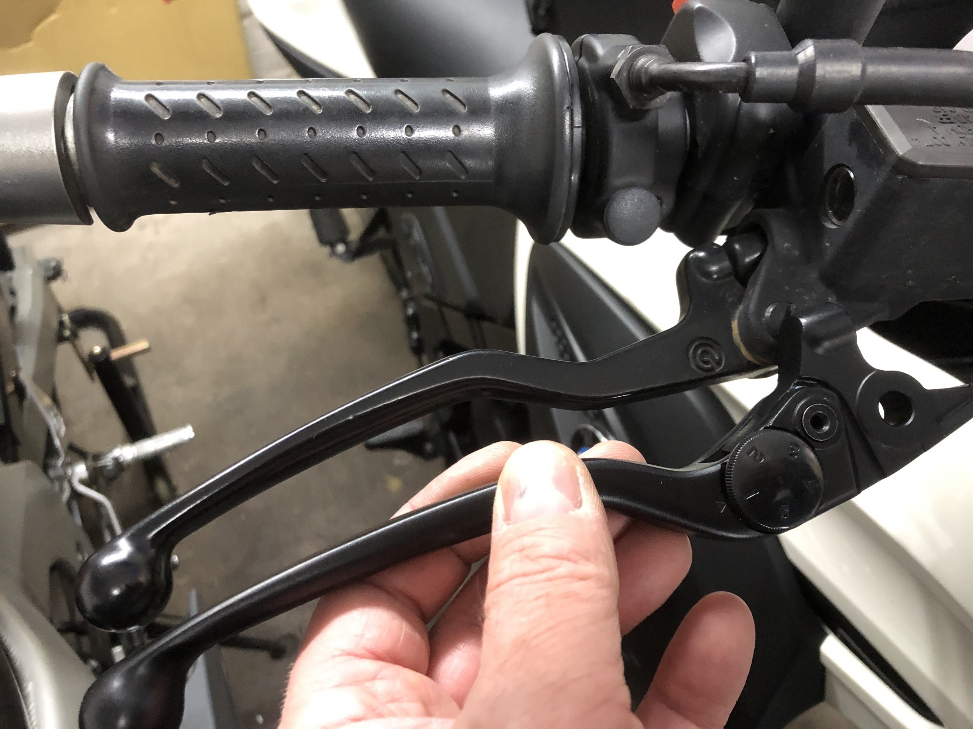

Was noch empfehlenswert ist, ist ein verstellbarer Bremshebel. Völlig beknackt, dass der Kupplungshebel in der Weite verstellbar ist, aber der viel wichtigere Bremshebel nicht.
Ich hatte damals einen von Wunderlich, aber den wird es nicht mehr geben. Is aber Standardware, der von meiner Yamaha hat die gleichen Abmessungen, müsste auch passen.
So sah der aus damals:

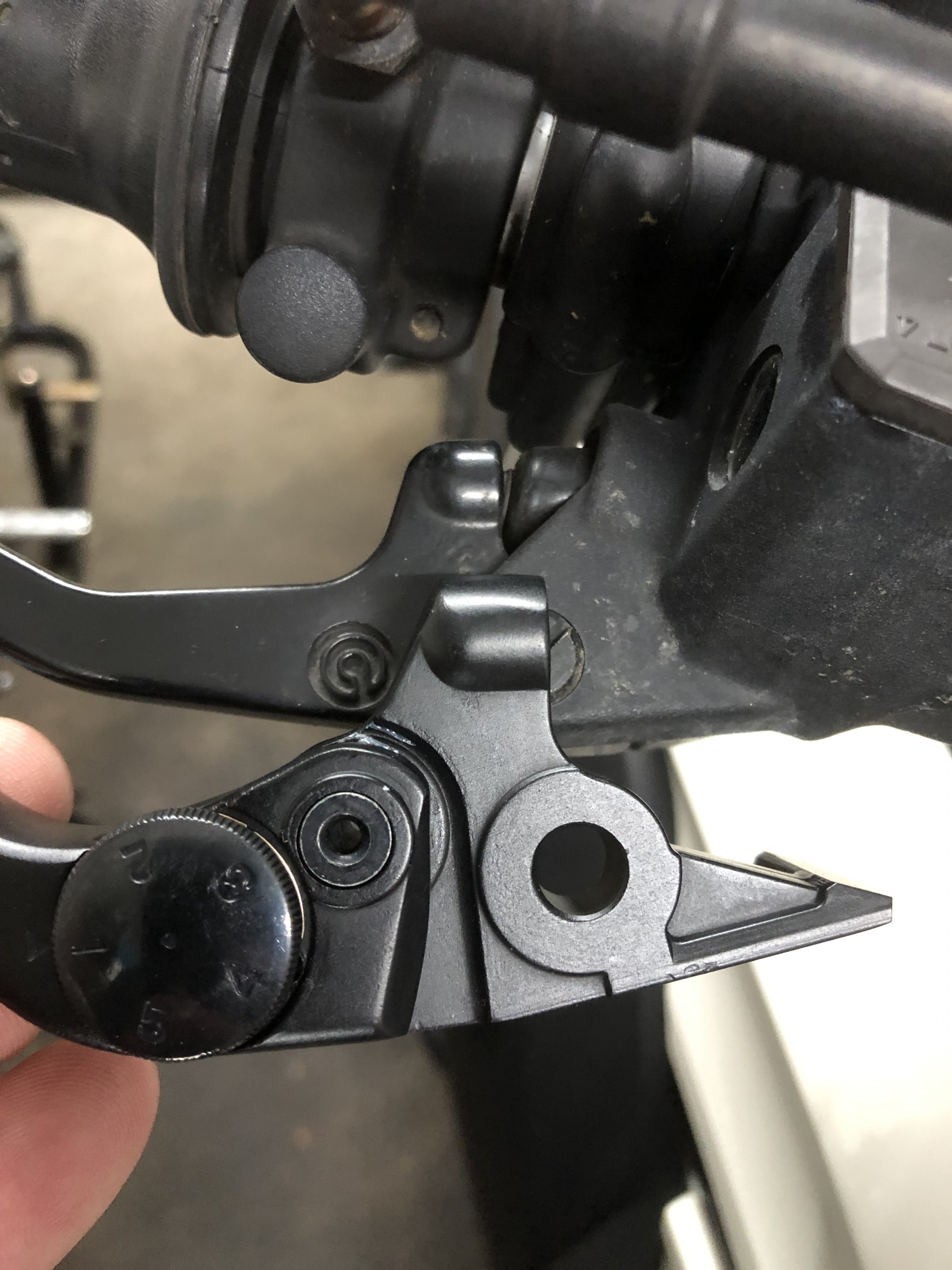

Ja, über die nur einseitige Verstellbarkeit der Hebel hatte auch ich mich schon gewundert. Ich habe mir nun einmal einen verstellbaren Hebel besorgt. Müsste ziemlich genau der sein, soll passen, ich berichte gern.
Der Unterfahrschutz ist fertig und kommt die nächsten Tage drunter.…

Heute habe ich den Bremshebel gewechselt. Passte 1:1 an die Maschine, ist wirklich baugleich mit dem originalen Hebel, nur dass ich ihn jetzt verstellen kann. Super!

Na also!
Du bist übrigens das Versuchskaninchen, 100%ig sicher war ich mir nämlich nicht das der passt, nur 99%ig.
Ich würde sagen, ich klopf mir mal selbst auf die Schulter, auch wenn Eigenlob stinkt, hier ist es angebracht. :dancing:

Hast Du gecheckt, ob der Bremslichtschalter auch schaltet? Eventuell musst Du den noch auf den neuen Hebel einstellen.
ich will Freude nicht schmälern, deshalb nur zur Info (falls sich die Regelung in letzter Zeit nicht geändert hat)
Wenn der Bremshebel eine KBA-Nummer + ABE oder E-Nummer hat ist alles i.O..
Wenn der Bremshebel keine KBA-Nummer + ABE und keine E-Nummer hat, dann ist mit dem Einbau die BE erloschen.
Kann bei Verkehrskontrollen oder HU wichtig sein.

Ja, der Schalter schaltet ganz wunderbar, ich musste nicht modifizieren
