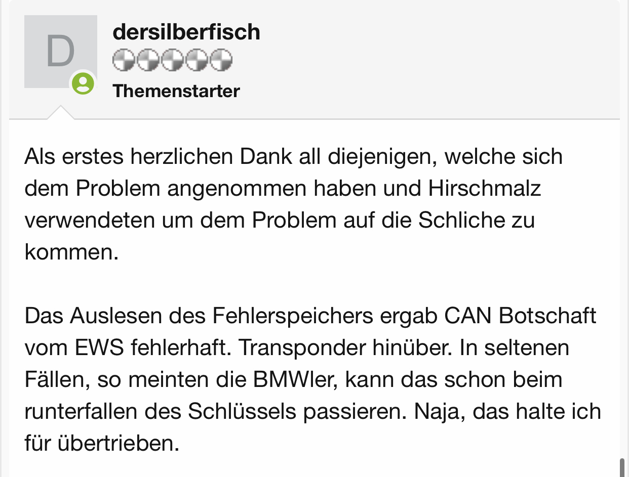

Hallo Leute,
vielen Dank für eure Anteilnahme. Ich bin nun wieder zu Hause. Das Motorrad sollte in den nächsten Tagen in der Werkstatt ankommen. Mal schauen was dabei heraus kommt, ich hoffe nur, dass sie dann noch genau so leblos ist.

Am Auto eines Freundes war der Schlüssel so beschädigt, dass eben die Wegfahrsperre nicht freigegeben hat. Dass beide Schlüssel nicht halfen, lässt ja nur Antenne / Steuergerät als nächste in der Überprüfung zu, wenn nichts die Elektronik störendes in der Nähe reingrätscht.
Mit einer PIN kann man die BMW nicht starten, nur die "Keys" für Keyless/Diebstahlschutz helfen da weiter?
Wenn die LC nicht mit PIN im Notfall gestartet werden kann, dann möge BMW das doch bei der nächsten Generation in Erwägung ziehen. Das Verfahren hatte mein FIAT schon in den 90ern, kann nicht so schwierig sein und erspart so viel Ärger.
