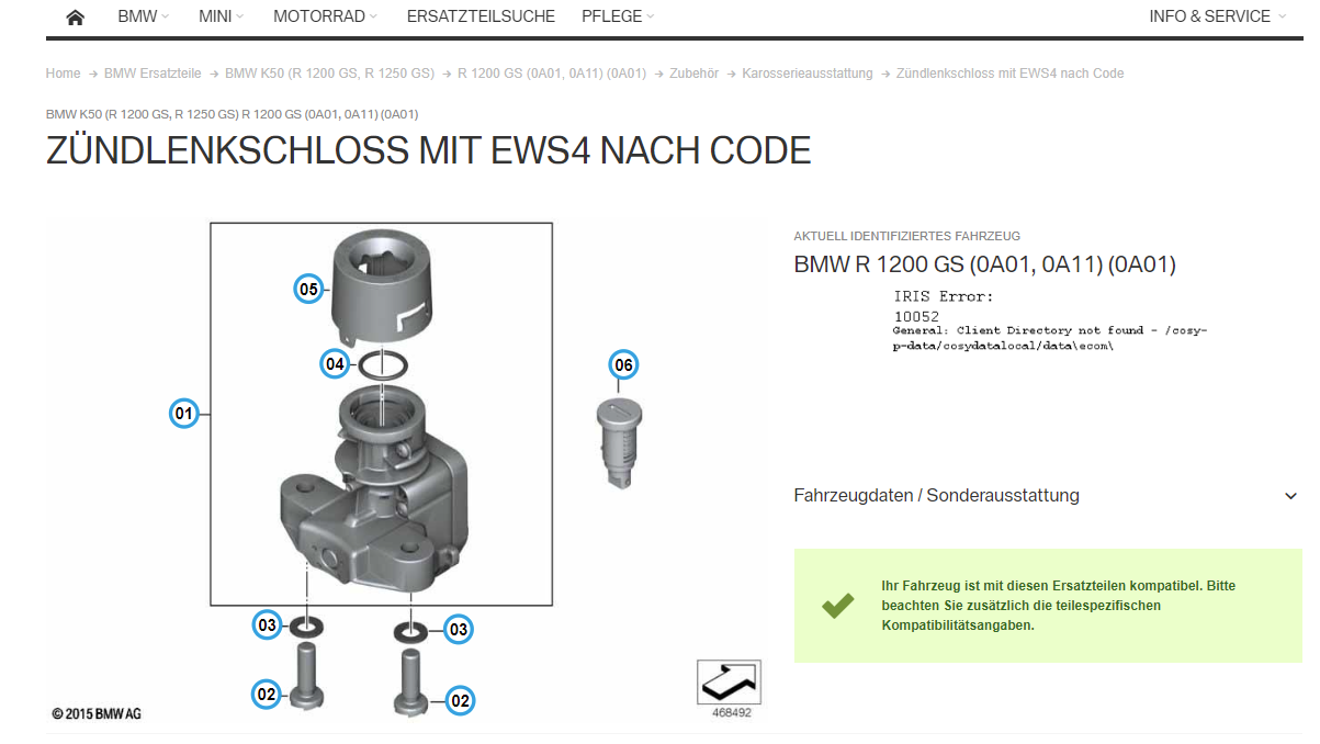

Neuigkeiten und ein paar Fragen...
Nach den "bad news" bei der Terminvergabe, hatte ich mir eine Firma kontaktiert, welche das Motorsteuergerät auf Fehler überprüfen und eventuell auch gleich reparieren kann.
Also kurze Anfrage gestellt mit Fehlerbeschreibung.
Antwort kam umgehend:
Als erstes bitte den Killschalter prüfen, sie hätten mal eine BMW gehabt, welche 2 BMW Werkstätten durchlief, mit gleichen Symptomen. Man hatte nichts gefunden. dann Die Erlösung: Killschalter!
Hab einen neuen bestellt, Einbau ist unproblematisch. Außerdem habe ich das Zündschloss mit ESW Steuergerät geordert. Dies kommt direkt von BMW und wird ab Werk auf mein Fahrzeug codiert.
Jetzt die Frage: Da es codiert ist, sollte es am Ende auch auch via plug and play, ohne anlernen, funktionieren. Oder muss die GS dafür an das Diagnosegerät? (über die Spezialschrauben muss jetzt hier nicht diskutiert werden)
Als ich 2020 einen neuen Schlüssel bestellte, kam der ebenfalls ab Werk codiert und konnte direkt verwendet werden, ohne anlernen oder ähnliches.
Meine Befürchtung ist, bis September warten zu müssen, damit der Händler Zeit für die Anlernprozedur hat.

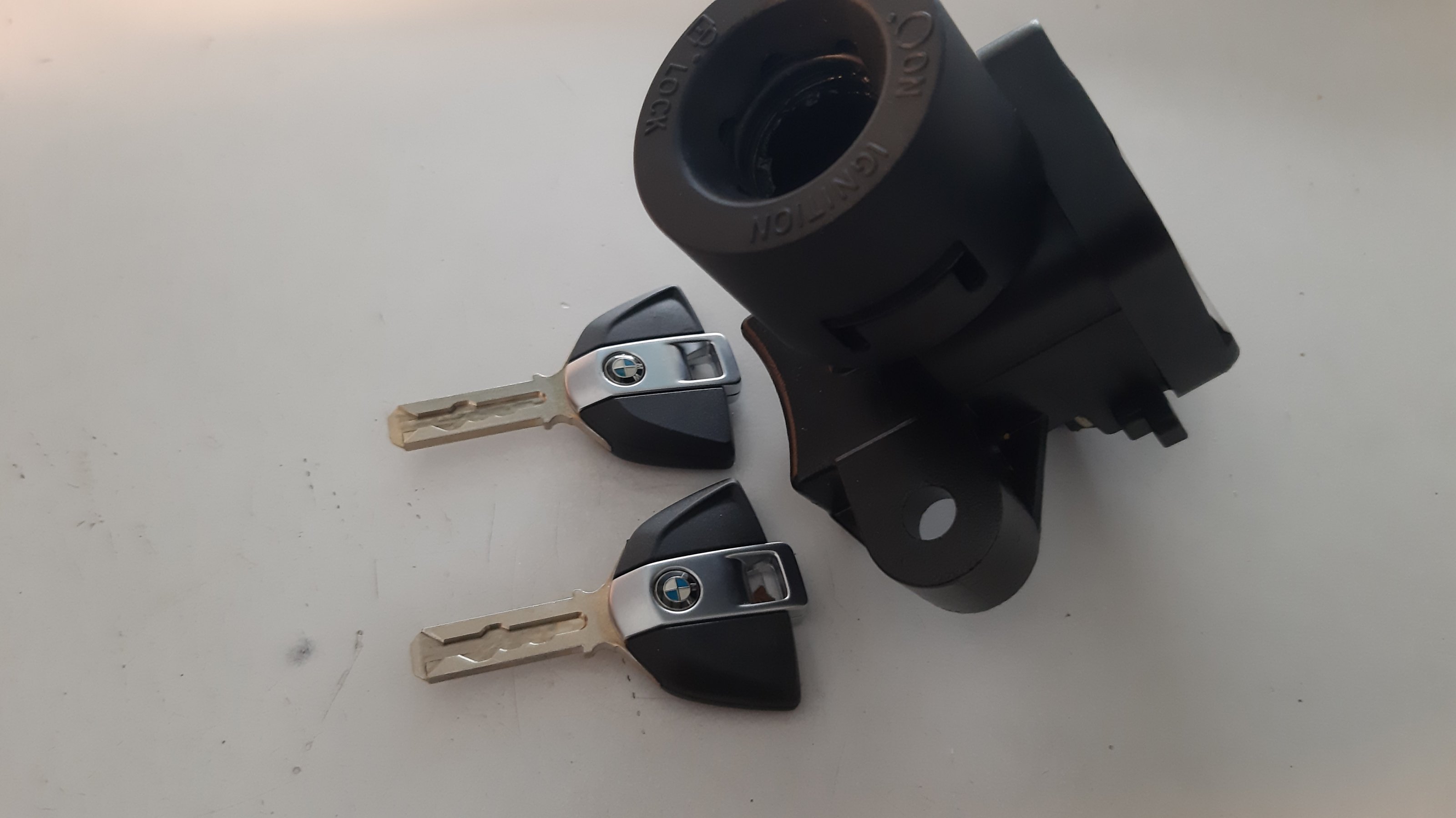

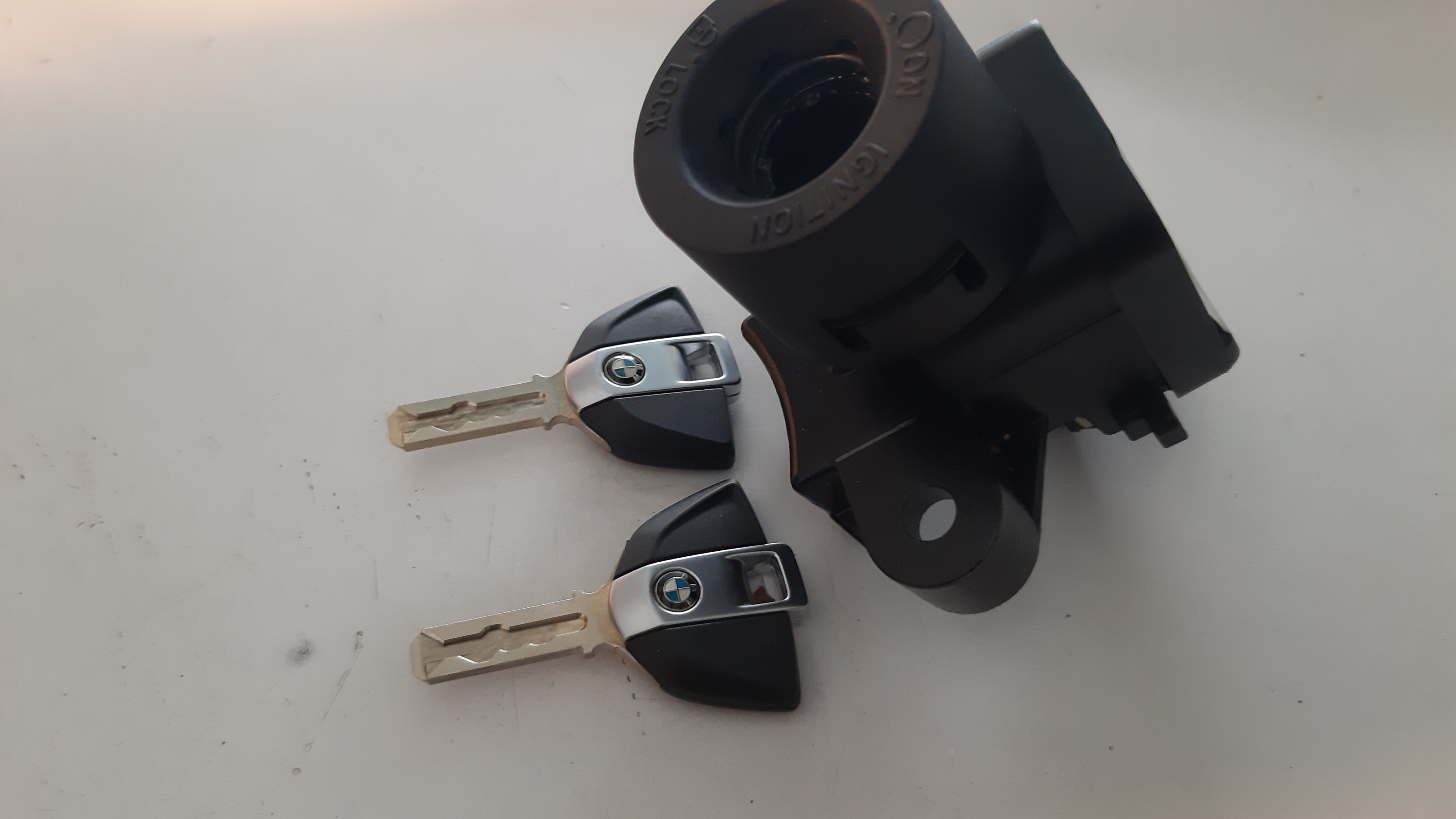

Für meinen Ersatzteilfundus hatte ich mir eine zweite Wegfahrsperre besorgt. Wenn man mal fern der Heimat ein Problem hat, ist es einfacher, wenn man die Teile schon hat, dann kann man kurz heimfliegen oder ein Kurier bringt sie. Glücklicherweise war das noch nie notwendig.
Diese Wegfahrsperre kommt mit zwei neuen Schlüsseln. Die EWS ist für das betreffende Motorrad kodiert und muss nicht angelernt werden. Ich habe sie natürlich ausprobiert. Dazu den Stecker von der einbauten Wegfahrsperre abziehen und auf den Ersatz aufstecken.
Das Mopped springt ganz normal an und läuft einwandfrei.
Die Schlüssel sind von der Bart-Form identisch mit den ursprünglichen, nur der Transponder ist anders.
Die Ersatz-EWS hat kein Schloss verbaut, zum Umbau müßten die Sicherungsschrauben aus der ursprünglichen EWS ausgebohrt werden, um das Schloss zu wechseln.
Zum Testen oder zum Notbetrieb en route ist das jedoch nicht notwendig. Einfach den neuen zugehörigen Schlüssel an die neue EWS halten und mit einem breiten Schraubendreher anstelle Schloß/Schlüssel die Kontakte drehen.

Hallo Rebu999,
vielen Dank für deine Antwort, diese hilft mir sehr weiter. Ich konnte die ESW Einheit allerdings nur komplett mit Schloss bestellen, von Schlüsseln war aber nicht die Rede. Wenn sich der Preis nicht ändert soll mir aber auch das egal sein.
Gruss Oliver
