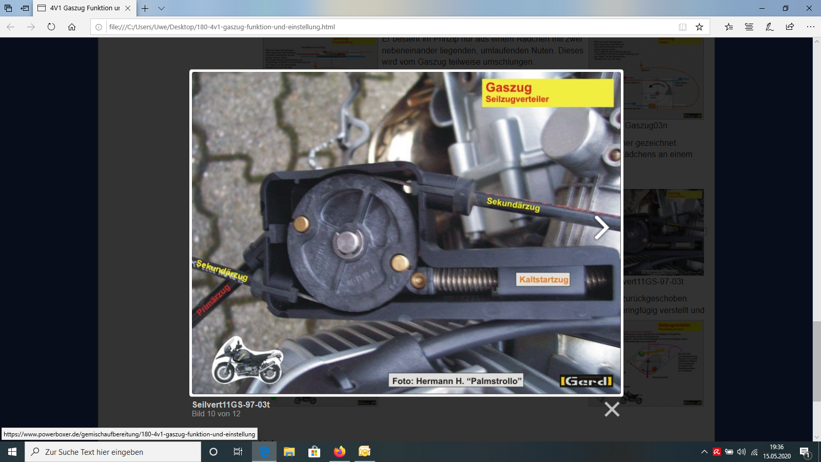

Nur mal theoretisch gedacht, ist es möglich den linken Gaszug am Verteiler auf Rechts einzuhängen und anders rum ??????? Nur um meine Ideen morgen auszuschöpfen

Ich mein halt den wenn ich mir das Foto so ansehe könnte es wohl so sein

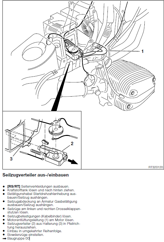

Jetzt mal für mein Verständnis: Ist der Seilzugverteiler in Fahrtrichtung quer eingebaut? Also in der Lage wie er oben im Bild gezeigt ist, oder um 90° gedreht.....
Wenn quer dann kann ich das vertauschen der Gaszüge ja eigentlich ausschliessen, weil technisch garnicht möglich

Das Vertauschen der Gaszüge (l/r) dürfte auch baulich nicht möglich sein. Die haben unterschiedliche Verriegelungsflansche, wenn ich mich nicht irre.
Es würde auch auf einer Seite gar nicht mehr passen, nicht ansatzweise.
