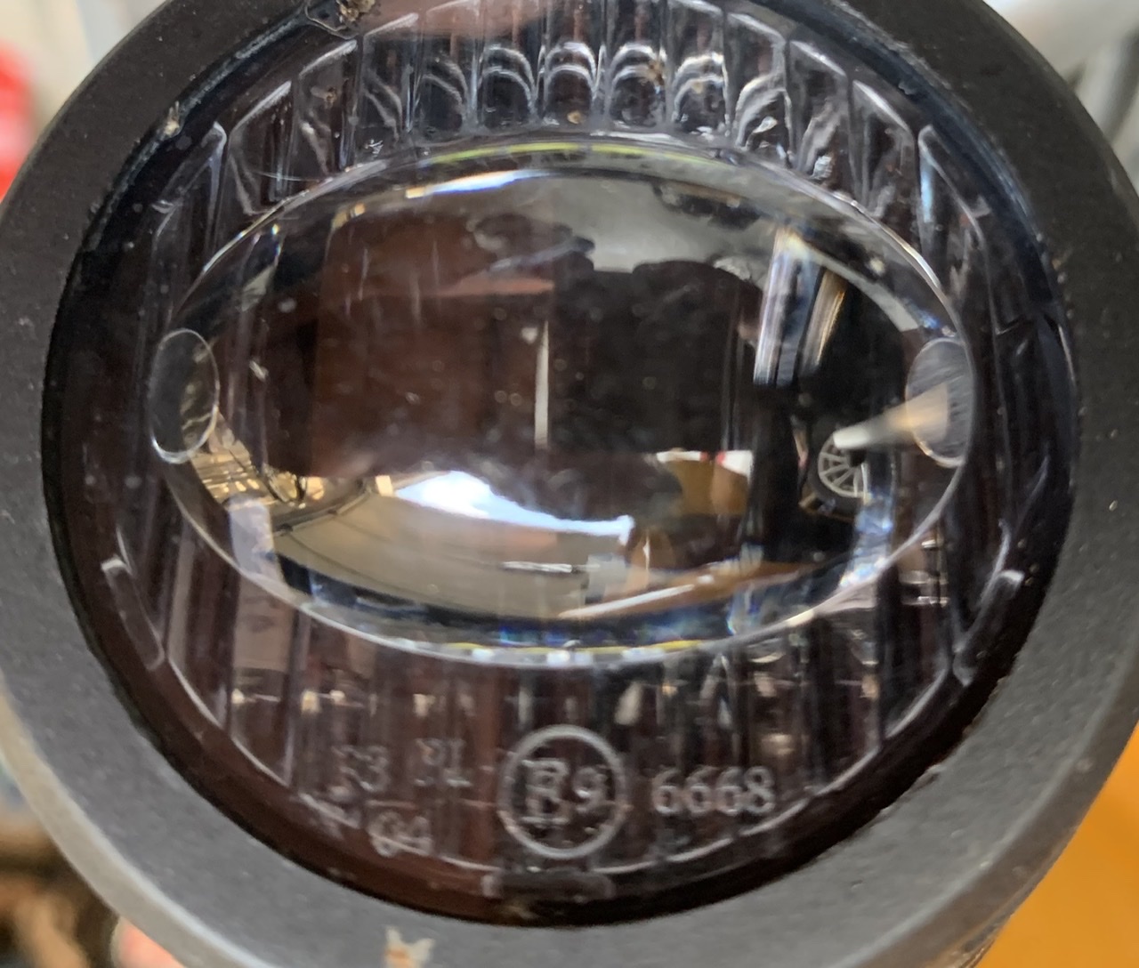

mich habe meine Gs schon etwas länger in dem Zustand wie sie ist . Und zum erstellst kein tüv bekommen bei der Dekra .
Grund : Reifenfreigabe fehlt und meine Nebelscheinwerfer sind nicht zulässig
Ich habe noch nie ne reifenfreigabe gebraucht , fahre Orginal Größe wie im Schein
F3 Pl E9
hatte noch nie Theater
seit wann braucht man ne Freigabe für die Orginal Reifengröße ? Hab ich was verpasst ?

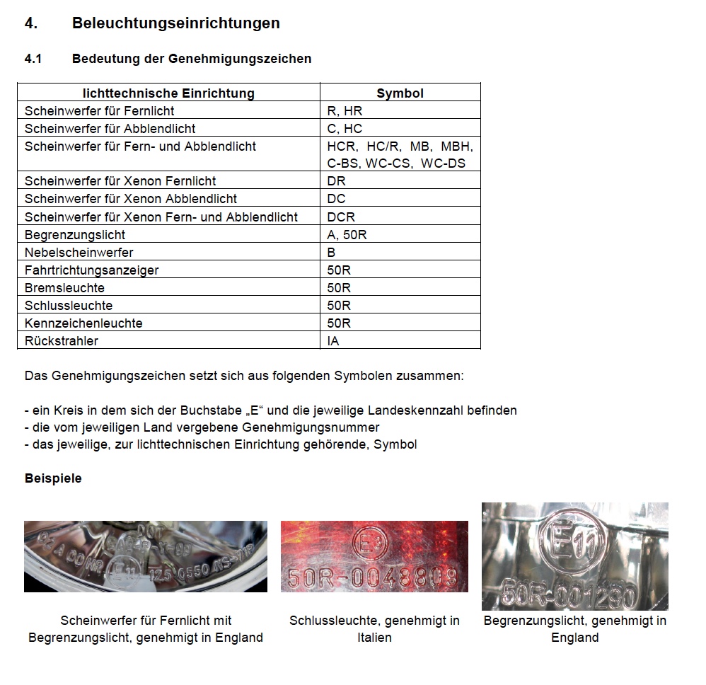

kann mir jemand durch den Nebelscheinwerfer Kennzeichen Dschungel helfen . Das einzigste was ich gefunden hab ist F3 ist gleich wie B für Nebelscheinwerfer aber keine offizielles Schreiben
