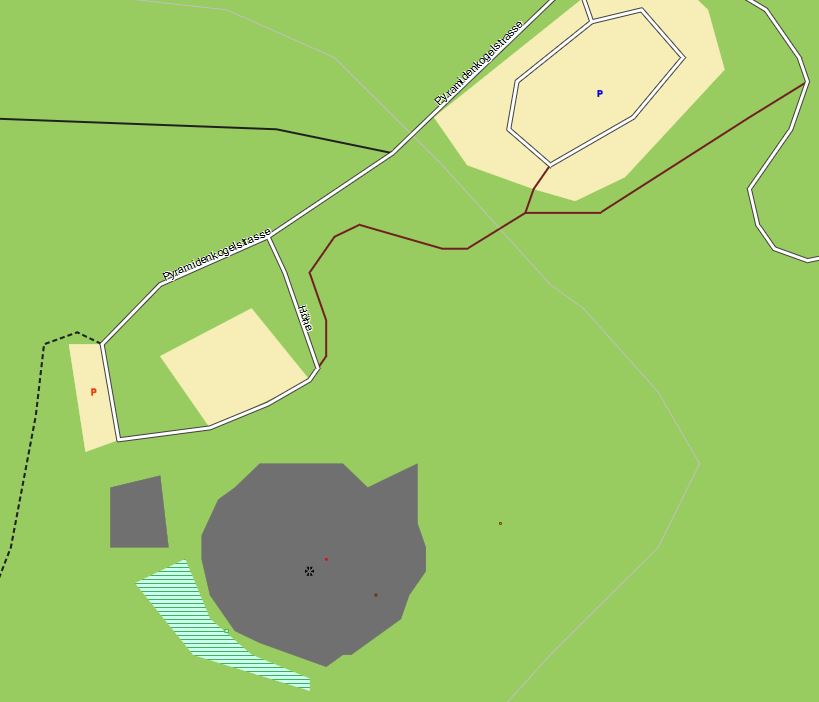

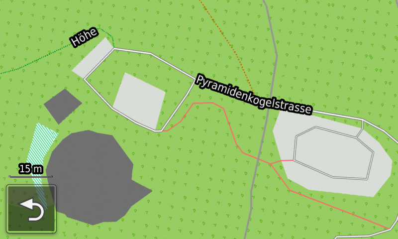

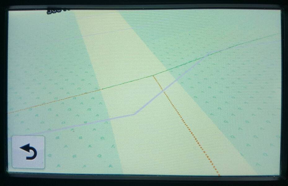

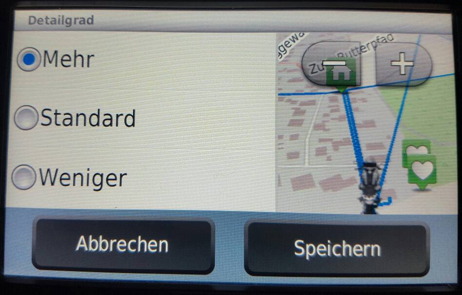

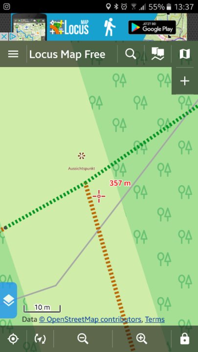

Ich habe für Locus auf dem Handy (Android), Basecamp und auch auf dem BMW Navigator 5 Freizeitkarten installiert. Dabei sehe ich in Basecamp und Locus viel mehr Details, auch sowas wie z.B. Symbole für Aussichtspunkte, Hütten, Funkmasten, usw.... wieso sehe ich die nicht auf dem Navi selbst? Kann ich das irgendwo einstellen? Hab dazu nichts gefunden?
Am Nav hab ich die Details auf "Mehr" stehen
Locus zeigt z.B. Symbole für Aussichtspunkte
Gleiche Stelle im Nav 5, nichts... egal wie weit ich reinzoome.
Kann das "Problem" jemand bestätigen, oder ist das gar kein Problem sondern normales Verhalten. Denn auf dem Montana wird alles angezeigt wie bei Locus.

Die Karten-Ebenen dort sind alle aktiviert.
Ich weiß echt nicht ob das tatsächlich ein Darstellungsfehler ist, oder das Nav 5 im Vergleich zum Montana das einfach nicht kann.
Deshalb wäre für mich mal interessant zu wissen ob jemand die Freizeitkarten nutzt und bei ihm Aussichtspunkte, Hütten, usw. als Symbole auf der Karte zu sehen sind.

Hatte ich schon alles durch. Das Nav 5 zeigt definitiv nicht alles an, was in Basecamp oder mit Locus zu sehen ist, auch bei identischen Karten :(
