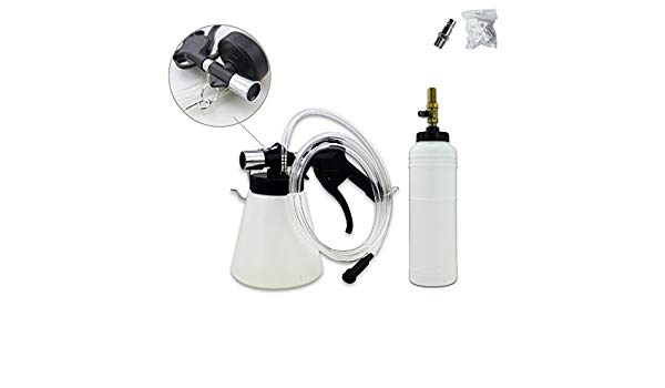

Behälter voll machen. Pedal drücken. Nippel öffnen. Pedal geht nach unten und dort halten. Nippel schließen. Das ganze immer wieder wiederholen am ABS und am Sattel.
Nachfüllen nicht vergessen oder eine Nachfüllflasche besorgen
Die rechte auf dem Bild
Grüße Volker

Hi,
Ich hab das Teil und nutze es nicht mehr. Nur zum wechseln der BF geht es vielleicht noch, aber zum echten entlüften ist es Mist. Wenn man den Nippel gut ne Umdrehung öffnet, zieht sich Luft am Gewinde vorbei und man sieht immer nur Luftblasen. Wenn man nur wenig öffnet, kriegt man nicht sauber entlüftet. Ich hab schonmal erfolglos versucht das Gewinde abzudichten. Spart euch das Geld und holt euch Stahlbus Ventile. Geht viel besser und man braucht keinen Kompressor...
Danke fuer die Information, Volker. Ich war schon ewig dran mir so ein Teil zu kaufen, nachdem ich mit dem Mityvac Bremsenentluefter auch immer ein wenig mehr Sauerei habe als es mir gefaellt. Das Problem mit den Luftblaeschen entlang des Nippelgewindes kenne ich dabei nur zu gut und es kommt dort zusaetzlich mit ins Spiel.
Um die Stahlbus-Ventile bin ich aber auch schon mehrfach herumgeschlichen und sie sind mir im Endeffekt einfach zu teuer. Ich war da fuer zwei Mopeds ohne Anstengung schnell auf deutlich ueber 200 Euro, was mir doch zu grob war. An der GS koennte man dabei auf die des ABS Aggregates noch am ehesten verzichten um die Kosten zu druecken, weil sie und deren Sitze praeziser gefertigt sind und den Luftblaescheneffekt praktisch nicht zeigen. Ich muss nochmals in mich gehen.

Natürlich hast du recht Klaus. Im Normalfall ist es so. Wie ich schon schrub....... nur zum Wechseln der BF in einem ansonsten luftfreien System, funktioniert das Vakuumgerät. Man darf sich nur nicht von den Blasen im Schläuchlein verwirren lassen. Wenn ich aber schon Luft im System habe (Behälter leergepumpt, neue Bremsschläuche, ABS getauscht usw.), dann kann ich nicht sauber feststellen wann das System wirklich luftfrei ist, eben wegen der undichtheit des Entlüftergewindes. Abdichten hat bei mir nicht funktioniert. Sollte jemand den Stein der Weisen gefunden haben, so lasse er es uns wissen. Ich habe mit den teuren Stahlbus meinen Frieden und ein Luftfreies System gefunden. Hab grad am vergangenen Wochenende unsere K 100 mit neuen Schläuchen und neuer Bremspumpe und neu gemachten Sätteln und dem dicken Alu Rohr im Lenkkopf, problemlos entlüftet....

Ich benutze den Aparat ungefähr 10 x im Jahr an verschiedenen Motorrädern und Autos. Dass etwas Luft am Gewinde danebengeht ist kein Drama, diese Luft wird ja direkt über den Saugschlauch abgeführt. Lediglich die optische Diagnose "Blasen im Schlauch" wird erschwert. Und es braucht wie gesagt einen großen Kompressor, der diese "Nebenluftverluste" wegstecken kann.
Soll das Gewinde trotzdem abgedichtet werden empfehle ich Teflonband.

Hallo, ich verwende keine Absauggeräte, weil man da eben Luft mitreinsaugt in den Ablaufschlauch. (Und meint noch entlüften zu müssen) Zudem werden mitgeführte Luftblasen tendenziell unter dem Saugen größer, was das erschwert.
Überdruckgeräte pressen sowohl von unten über das Ventil, das man ja mit Teflonband etwas abdichten kann, wenn man die 2 Tropfen nicht haben will. Oder professioneller mit einem herzustellenden Deckel und Schlauch direkt auf dem Vorratsbehälter.
Vor allem ist langsame Vorgehensweise angesagt, damit Microblasen durch heftiges Pumpen und die Nachfüllerei verursacht, nicht entstehen. Solche Bläschen vereinen sich unter Druck und Entspannung zu einer Blase die irgendwann nach Tagen Fahrt oben ansteht und wieder raus muss. Seit ich das Honda ST1100 ABS repariert habe und die Druck Pump Flasche habe, finde ich das ganz entspannt.
