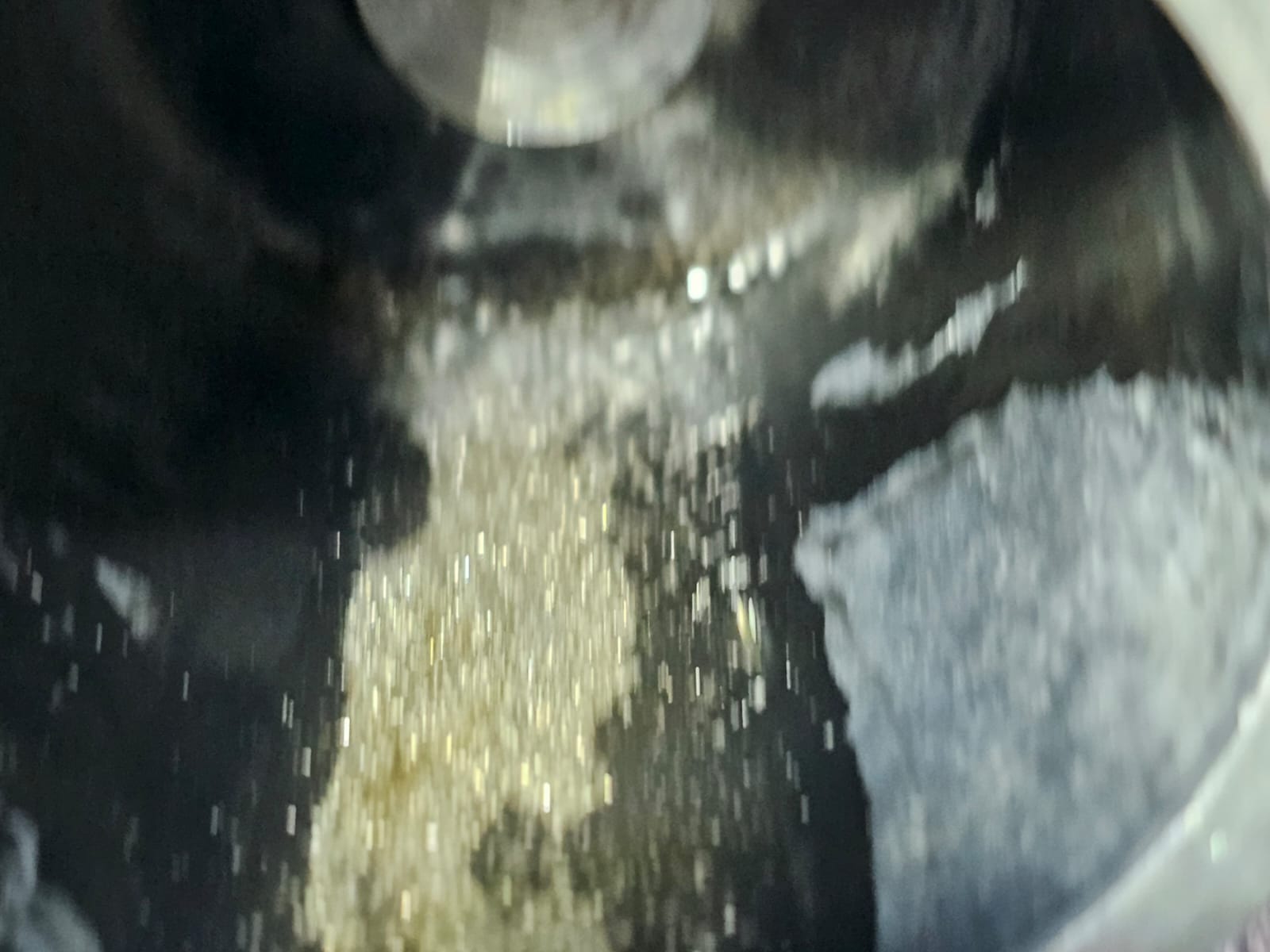

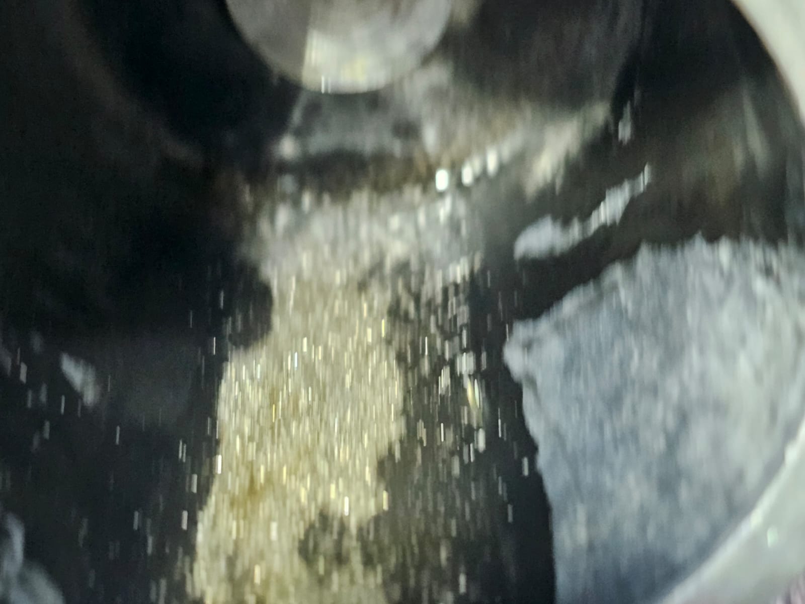

Aber im Motor waren noch sehr viele Späne.
Haben Ölwechsel und Filter gemacht, Vergaser sauer und alles eingestellt.
Läuft auch ziemlich gut, außer das es im Bereich unterm Kupplungskorb etwas klappert.
Ob das normal ist oder nicht, keine Ahnung.
Wollten eben erstmal alles auf Normal bringen, bevor man Fein einstellt.

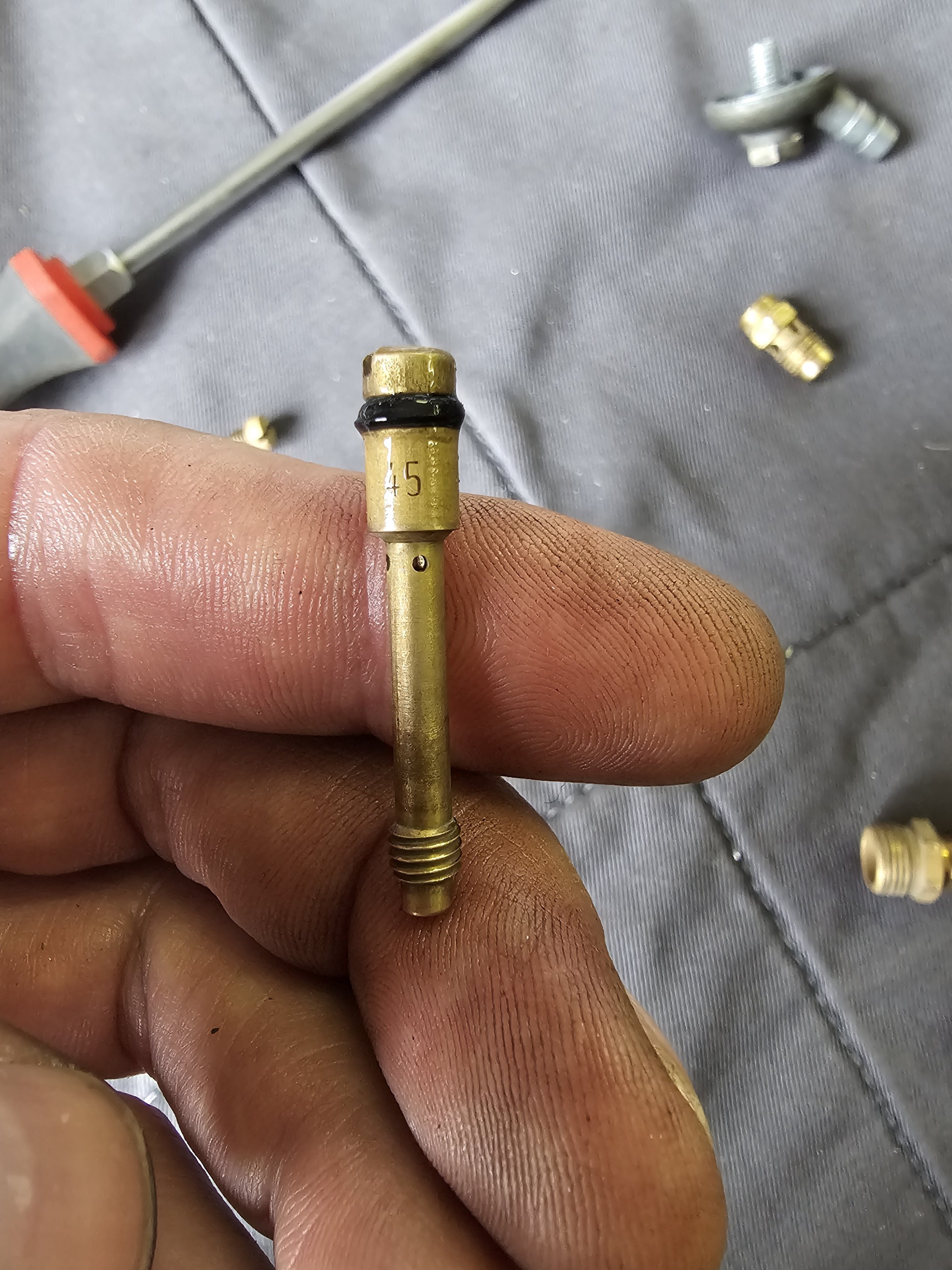

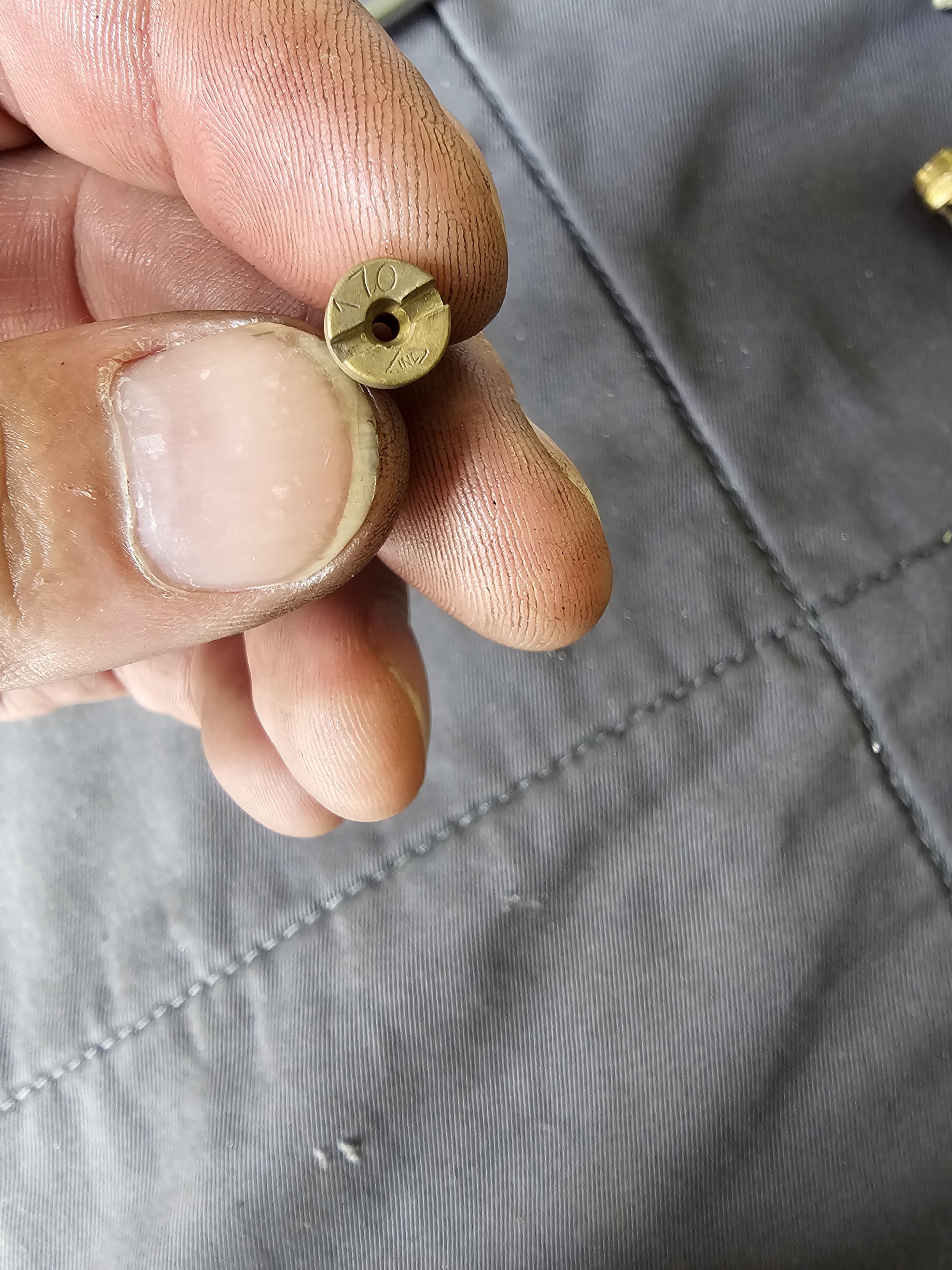

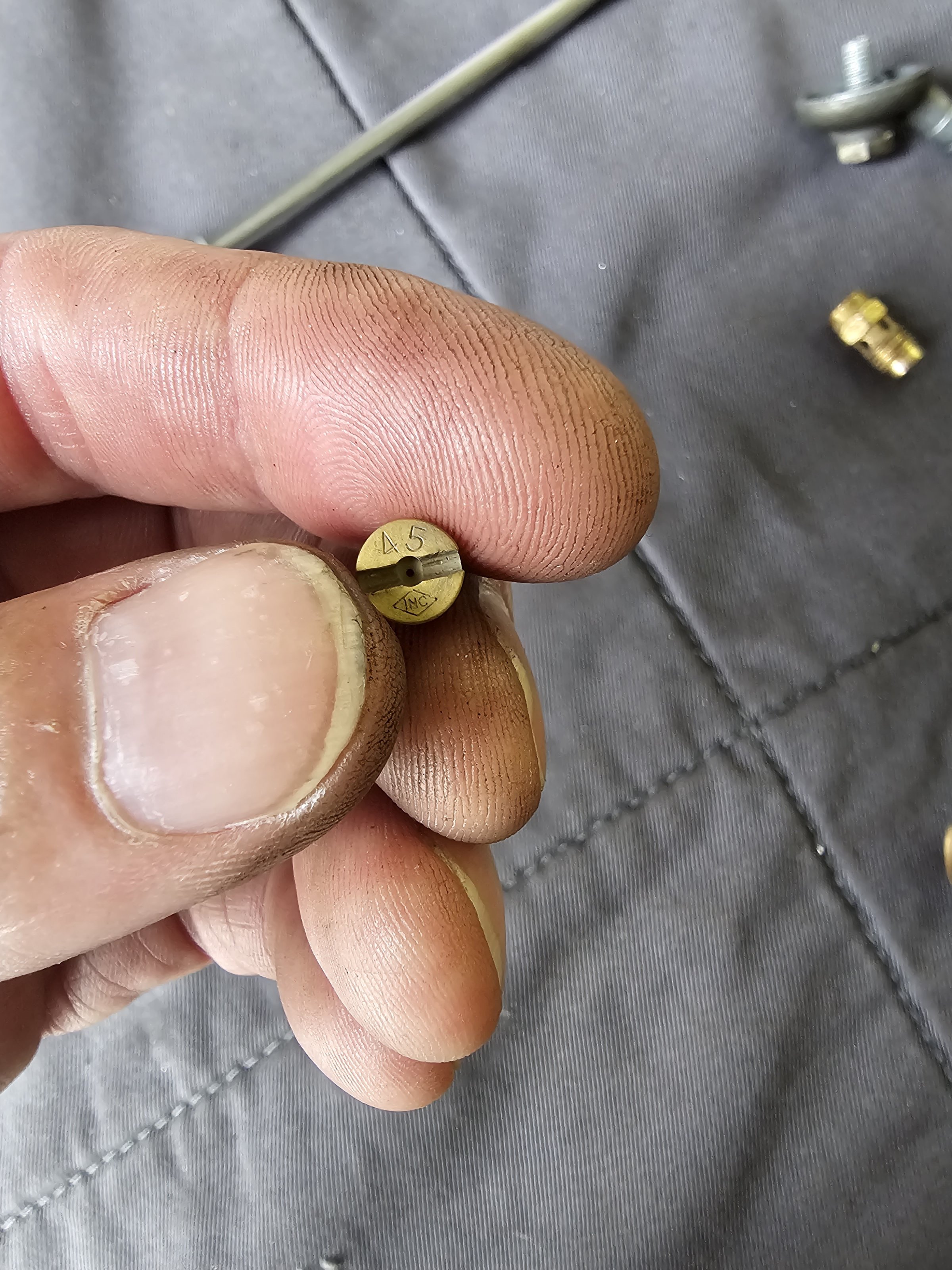

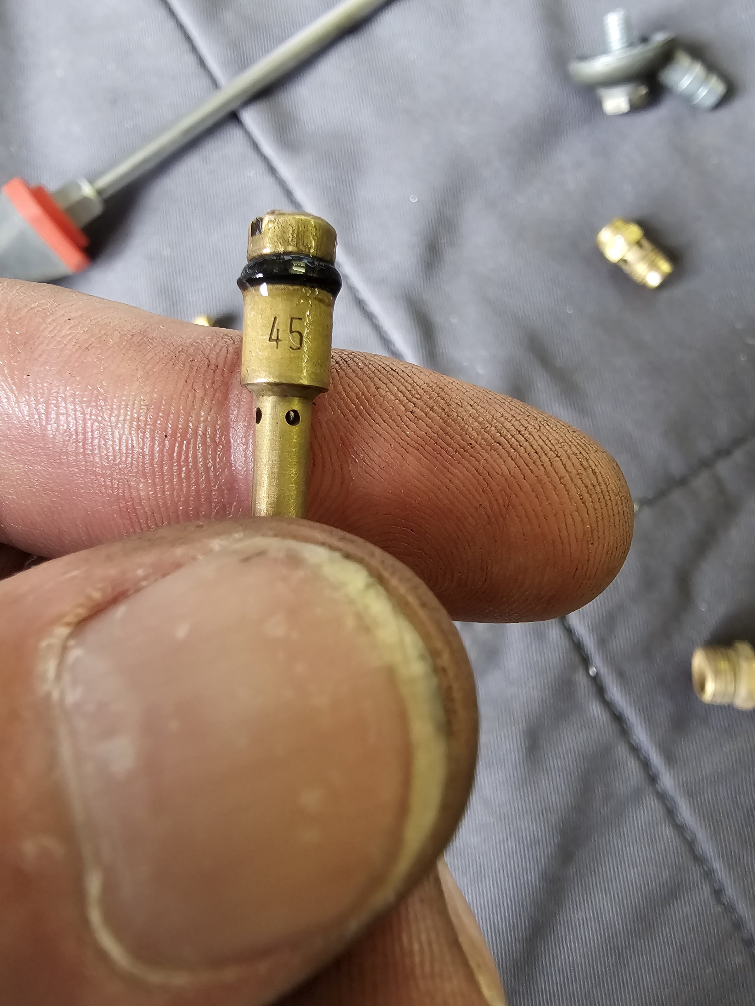

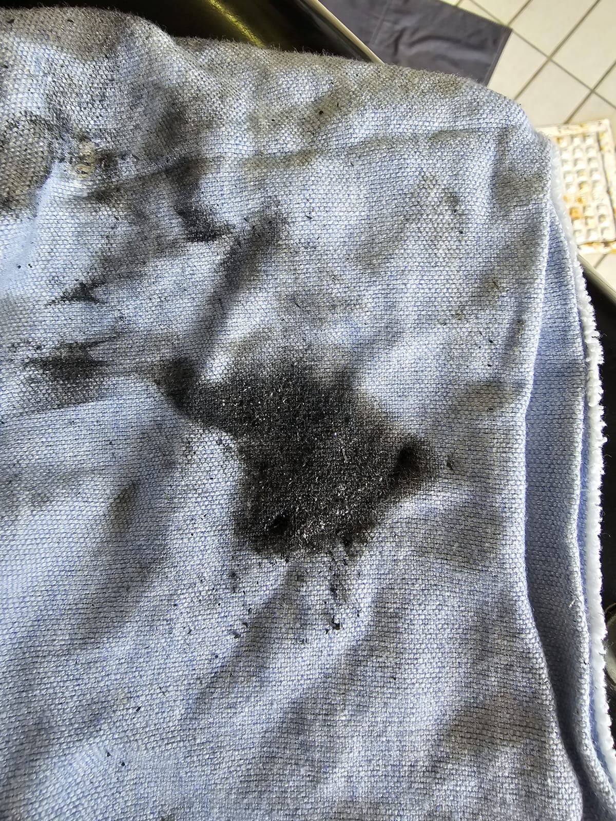

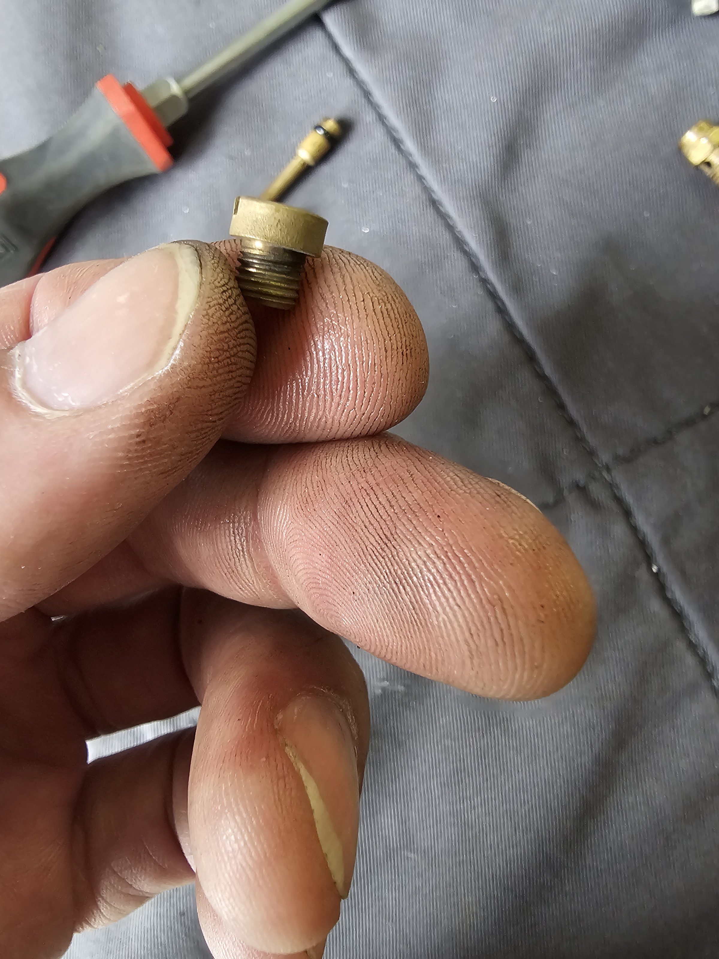

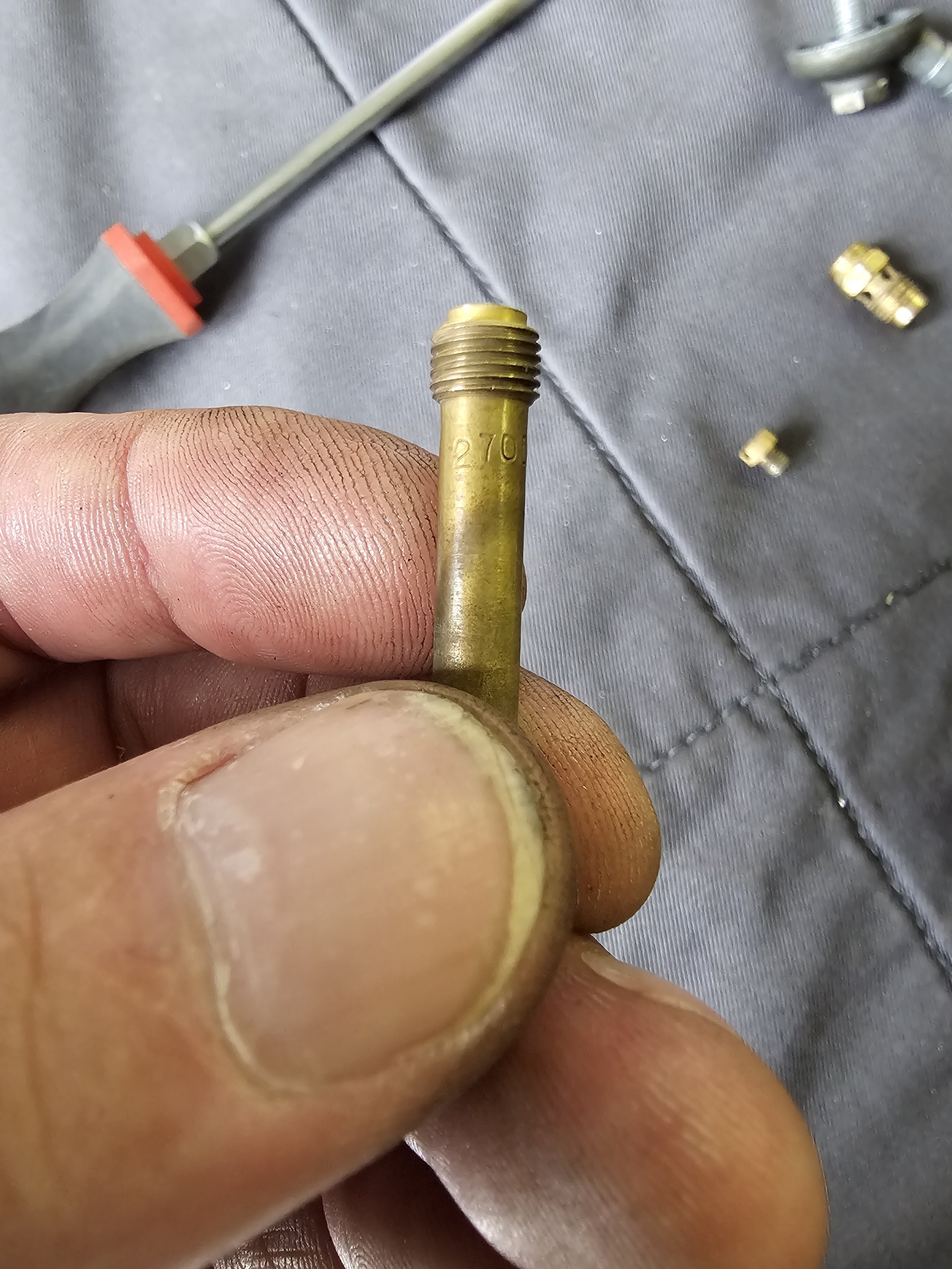

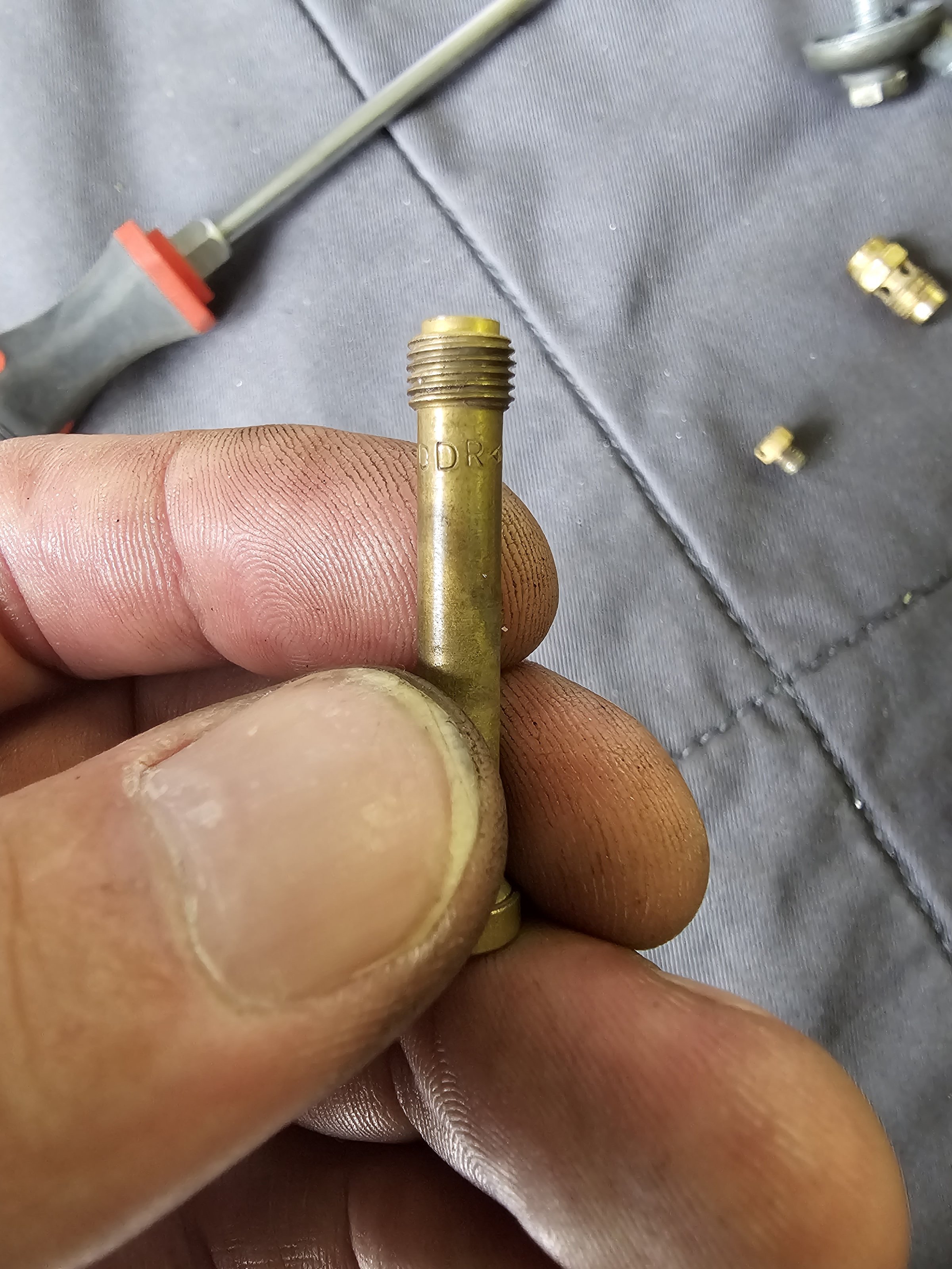

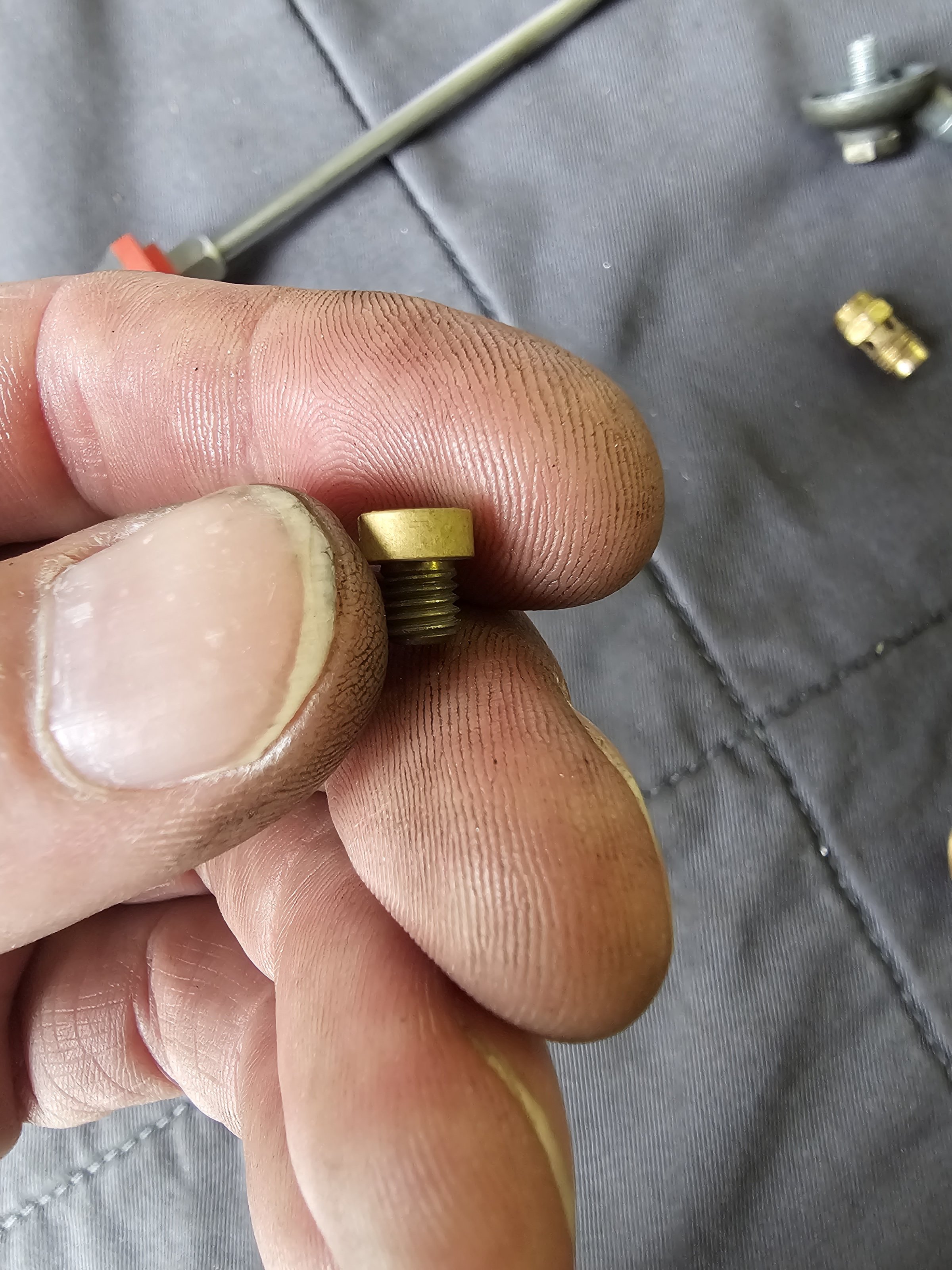

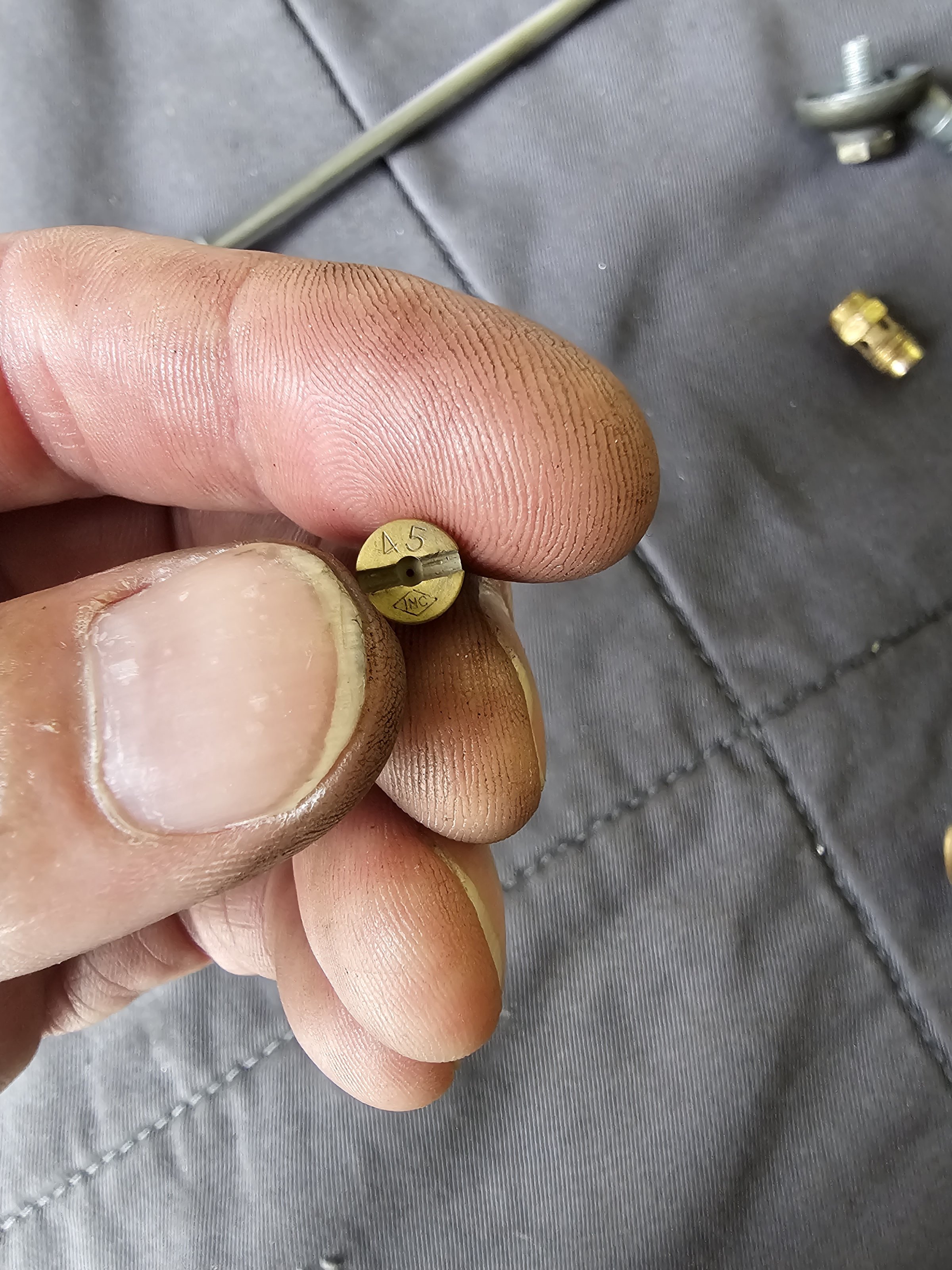

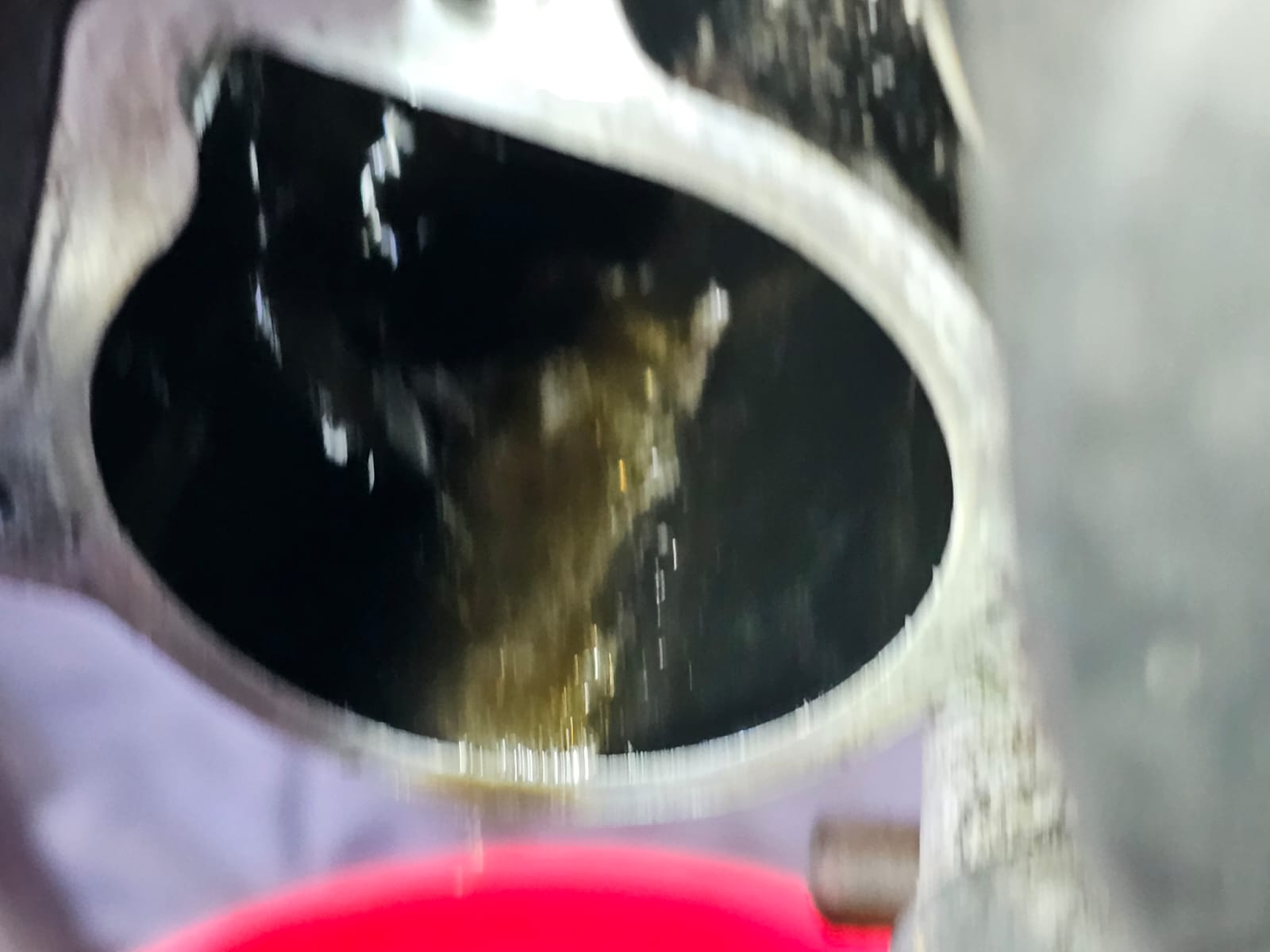

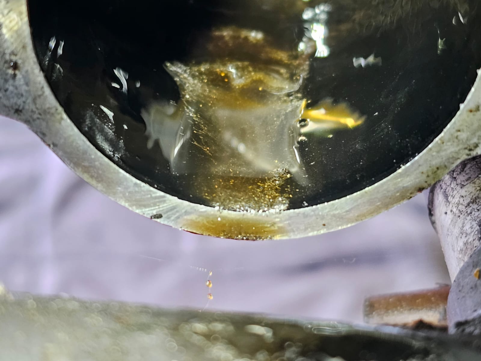

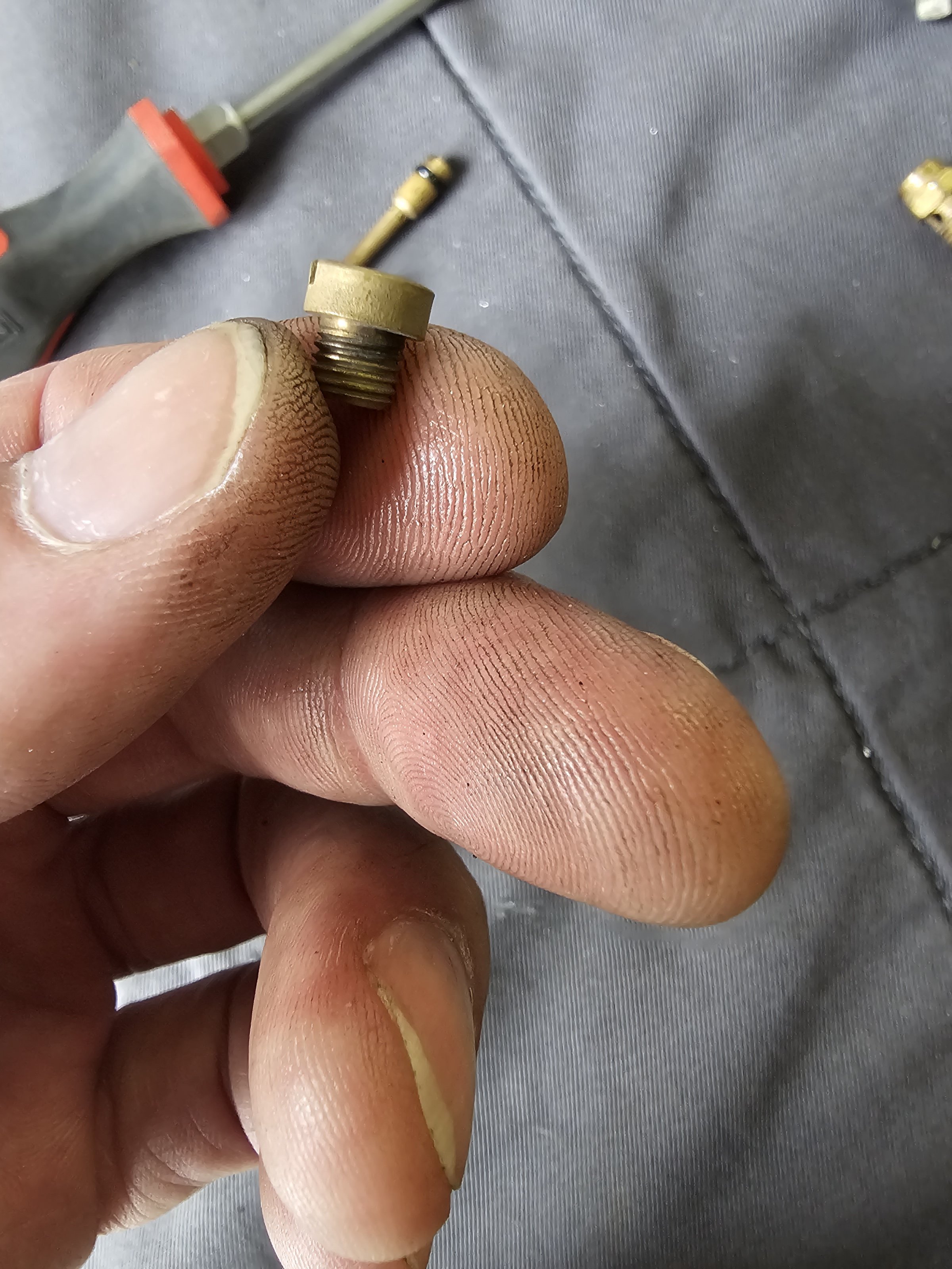

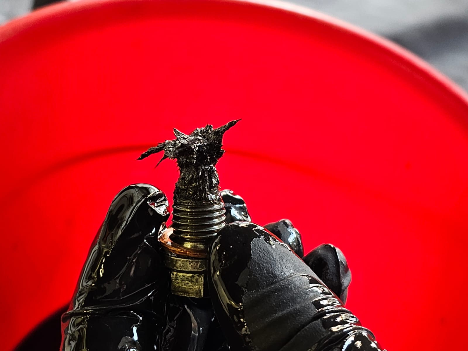

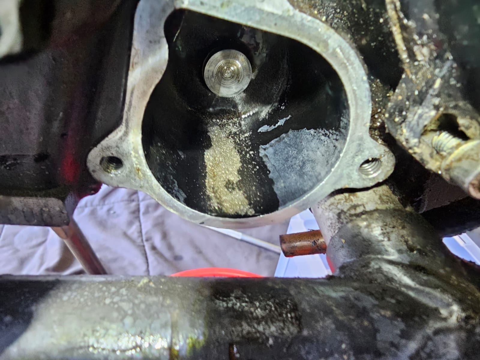

Folgendes an Späne waren im Motor und Folgende Bilder an Düsen sind im Vergaser verbaut.
Wie gesagt, Motor war wohl kaputt und wurde neu gemacht, darum hoffe ich das die Späne restspäne sind.

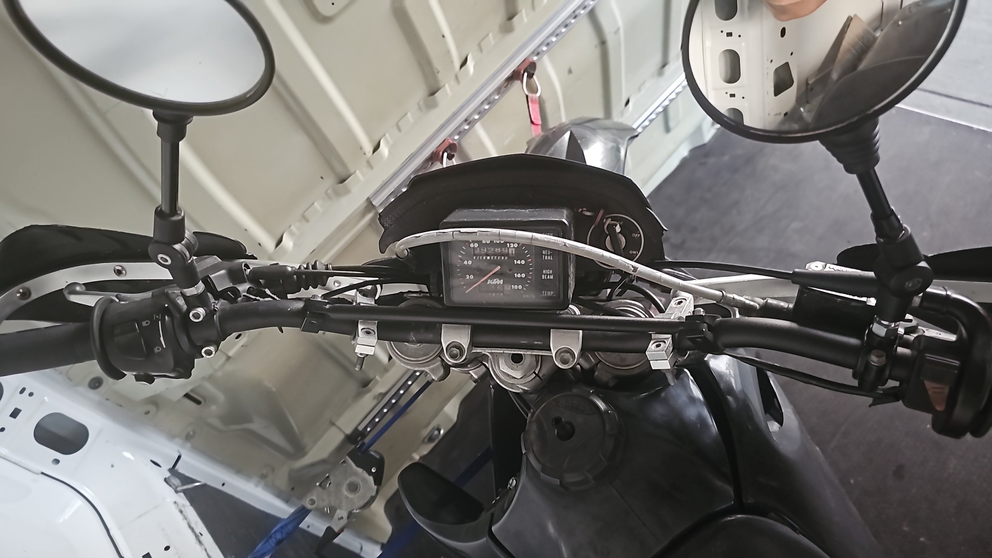

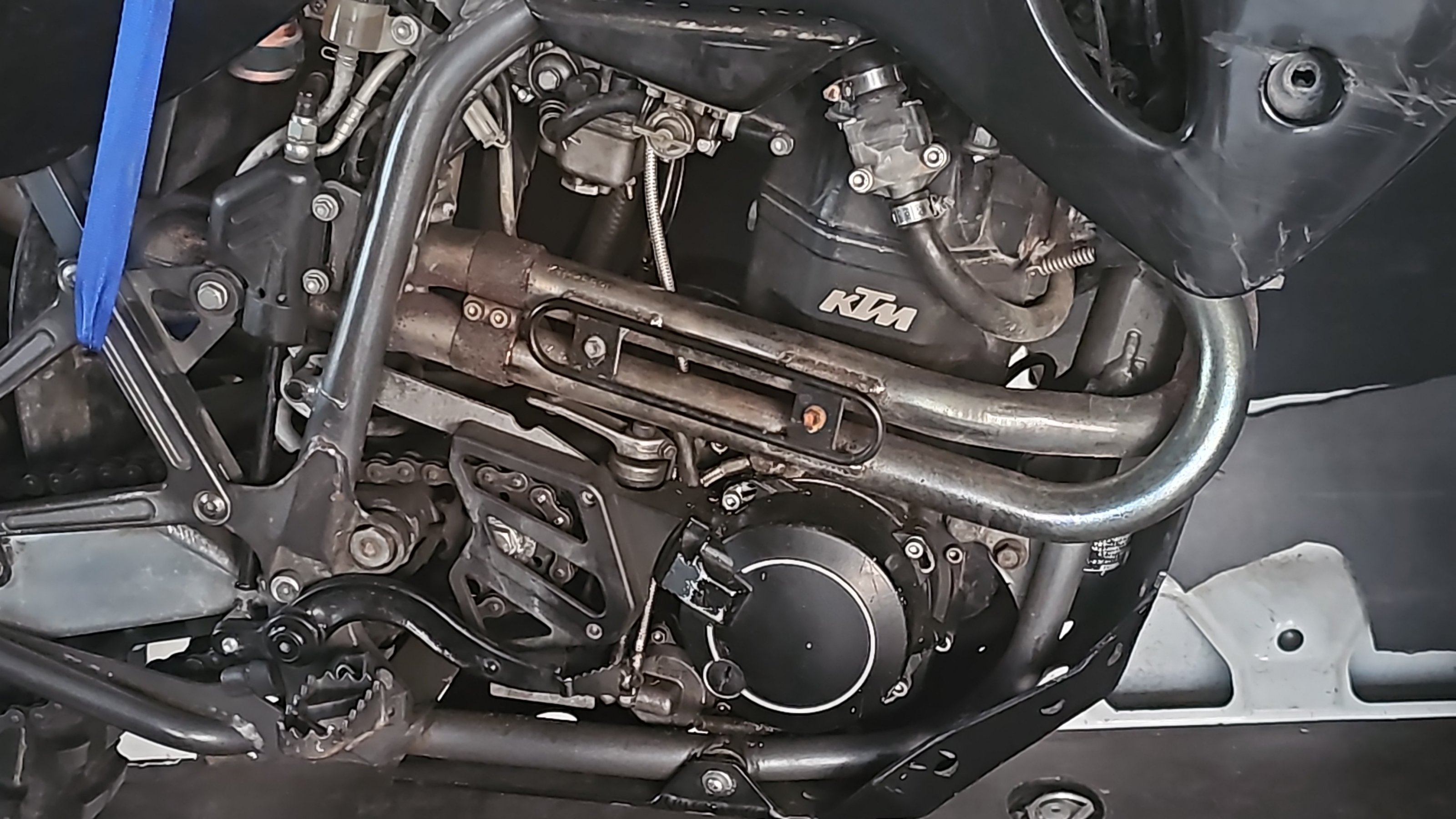

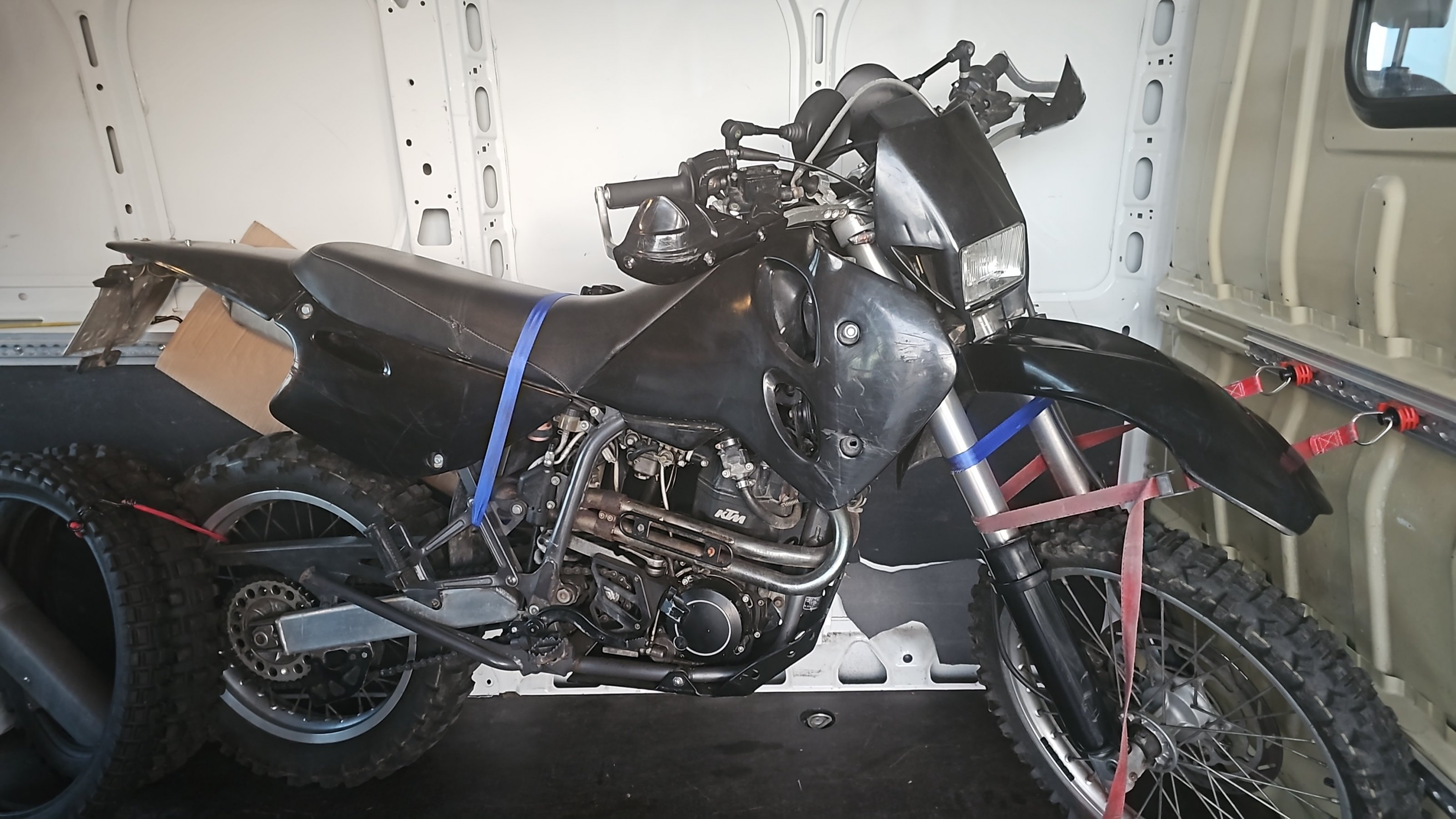

Hier noch das Mopet.
Keine Schönheit und muss was gemacht werden, aber das ist ok so. Wird ein Vater Sohn Projekt.
Ich Schraube mein Leben lang schon an Motorrädern und mein Sohn ist KFZ Mechatroniker.
Was nicht bedeutet das wir Spezialisten sind !!!
KTM ist für mich Neuland, für mein Sohn nicht, er hatte ne 660 SMC bis ein Arschloch sie nachts weggeschoben und angezündet hat !
Diesem Menschen wünsche ich Hodenkrebs !!!

Ist der Motor mit der Späne schon mal gelaufen?
Dann kannst Du ihn gleich wieder aufmachen, weil er in spätestens 500km das Geklappere anfängt.
Ich kann mir überhaupt nicht vorstellen, dass jemand einen Motor überholt und den Dreck drinnen lässt.

Wir haben alles sauber gemacht und gefahren ist er auch schon.
Nix sonderlich auffallenden.
Läuft gut.
Wenn wir aber merken, daß der Verkäufer als KFZ Mechaniker übern Tisch gezogen hat, freut sich schon mein Anwalt.
Ich hoffe das das noch Reste sind, die man nicht rausspühlen konnte oder so.
Er soll jetzt mal ne Weile fahren und dann mal schauen, was passiert.

Zu Anfang hörst Du natürlich nichts. Erst wenn die Lager sich durch den Spanabrieb aufgeweitet haben, geht das Geklappere los.
Die einzige Lösung, meiner Meinung nach, den Motor komplett aufmachen und spülen.
Natürlich musst Du dabei dann schon schauen, inwiefern die noch vorhandenen Späne die vorhandenen Gleitlager neu geschädigt haben.

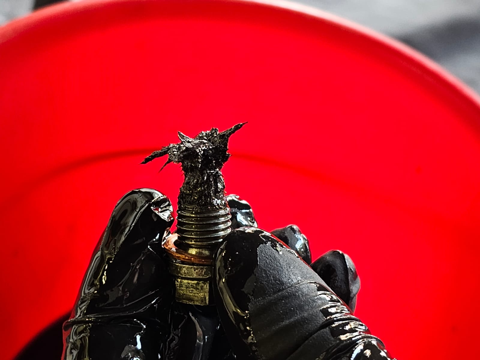

problem aus dem BMW Lager ist bekannt, das sich Späne gerne im Ölküher anlagern die auch gespült erst mal nicht rausgehen, entweder wenn es möglich ist einen Lenkungsölfilter einschleifen oder den Kühler gegen einen ohne Motorschaden oder neu zu tauschen. Nuggets sind Lagerkiller.
Du weiß dass du einen Schrottmotor gekauft hast, also sehe ich da erst mal kein Verkäufer Verschulden.
Jeder der einen solchen Defektmotor mal neu gemacht hat weiß dass es da ein mitfahrendes Risiko gibt,
a u c h wenn man gespült hat.

Neue Dichtungen sagen nichts aus, bei den Spänen am besten einmal komplett zerlegen ( ist kein rocket science) und alle Lager neu. Kostet nur paar Hunderter. Nur das Pleuellager würde ich machen lassen, die KW muss danach wieder verpressen wieder gerichtet werden auf Rundlauf. Im Vergaser sind ein neuer Düsenstock und neue Nadel Pflicht. Extrem viele Pfuscher vergehen sich an KTMs und verkaufen sie dann als generalüberholt weiter. Getriebe muss man auch prüfen, ob die Räder der oberen Gänge noch ohne grossartige Hammerspuren sind ( der Einzylinder schlägt niedertourig auf die Getrieberäder ein wie sontswas. Wenn sie läuft, ist die Kati ein grosser Freudenspender für Biker mit Nehmerqualitäten ( der Sitzkomfort und die Vibrationen)

Eben! Kann man gut selber machen. Und wenn offen, einmal ALLE Lager neu statt nach kurzer Zeit wegen eines nicht revidierten 10 Euro Lagers alles wieder aufzumachen. Ach ja, Ölpumpen kontrollieren ( oder hatte erst der high-flow 2 Ölpumpen) ich weiss es nicht mehr. Wenn Riefen, Ölpumpen neu.

Problem dass kein goldener Ölschimmer auf dem Öl schwimmt, würde ich mit Zeitnahem 2. Ölwechsel durch ein Tuch oder Kaffee Papierfilter machen. Magnetschraube auf metallische Partikel rechtzeitig und widerholt prüfen.

ausgelaufene Gleitlager oder Reste von Rollen oder Nadellagern führen bei allen Motoren von der 2 V bis zur S1000RR oder anderen Marken zu Motorschrott ohne Ansehen des Herstellers.
Das Ziel ist ja, nach der Reparatur Jahre oder Zig tausend KM Ruhe zu haben.
Ein Metallbrösel der sich später löst und die Ölpumpe ausnudelt den Öldruck senkt die Lager plattgewalzt passiert um erneut durchgepumpt zu werden, bedeutet das mechanische Aus..

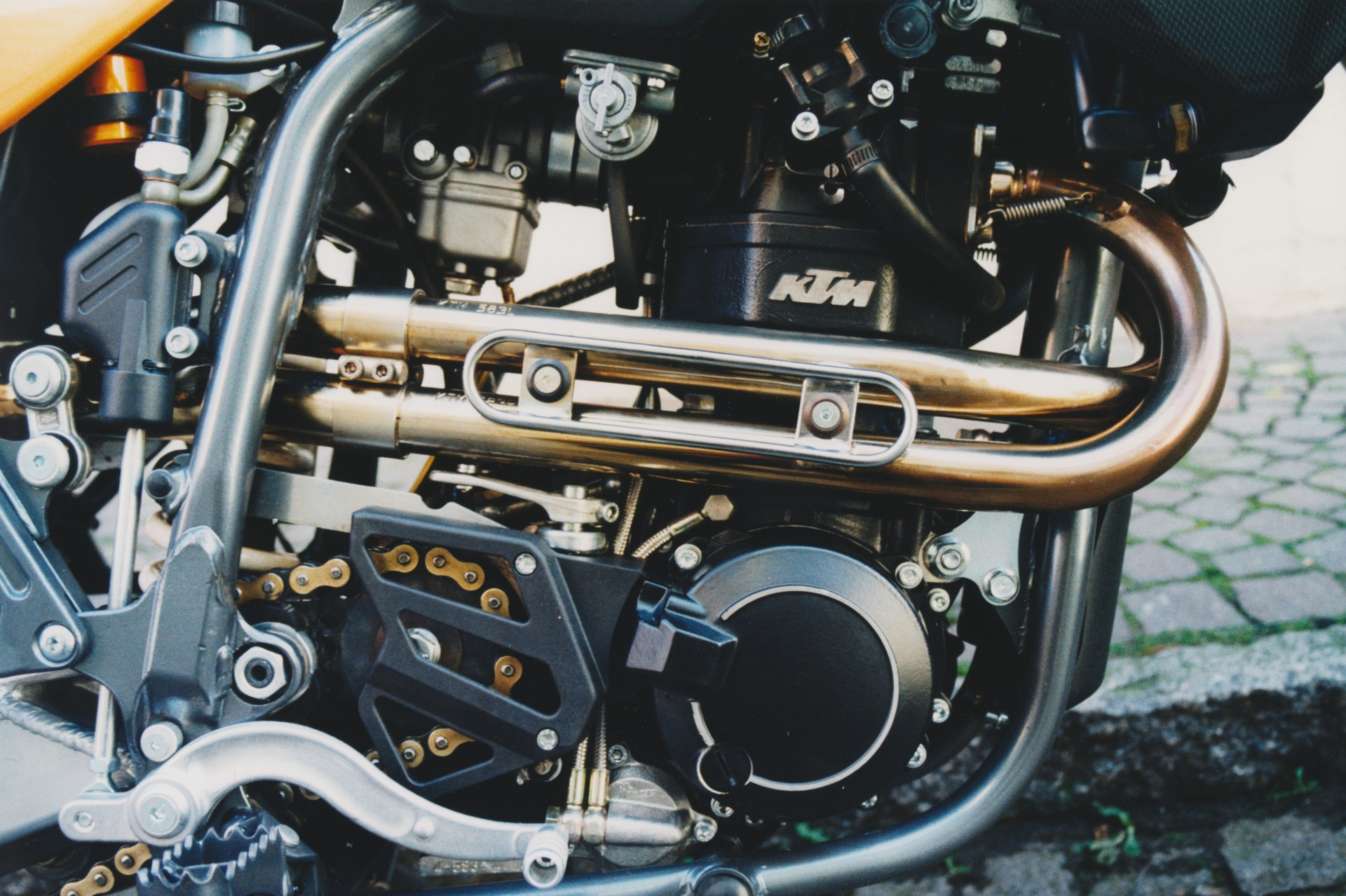

Ciao
Alex
on2wheels
on2wheels
14.11.2012
1.233
Sachsenheim
Guzzi V85TT, Duke 690 R, RD350YPVS, RE Classic 500, Hercules Ultra50, Honda MB 80, Honda SH150i
Sodele,
der Motor ist sicher der gleiche
