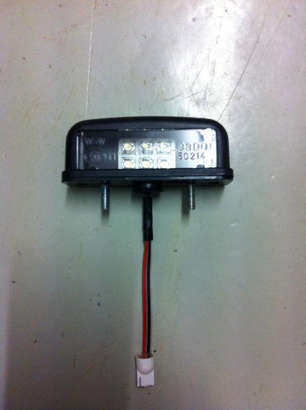

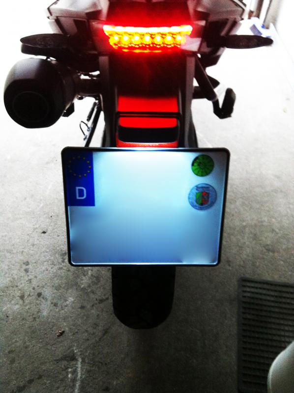

ich war auch bei atu und habe mir folgendes gekauft:
http://www.atu.de/online-shop/tuning-5359/beleuchtung-6229/led_hyper_dome_weiss_6_led-FO4036.html
das sieht dann eingebaut so aus:
Das sieht gut aus, aber ...
Obgleich die Ausleuchtung auf den ersten Blick homogen erscheint, will mir scheinen, dass man das Kennzeichen nicht mehr ablesen kann.
Falls doch und das Foto nur getürkt war, hätte ich weitere Bedenken:
Der Link verweist auf eine Innenbeleuchtung; ist das Ganze denn auch wetterfest ?
Müssen Kennzeichenbeleuchtungen nicht auch das E-Prüfzeichen haben ? Ich wittere Schwierigkeiten beim nächsten TÜV !

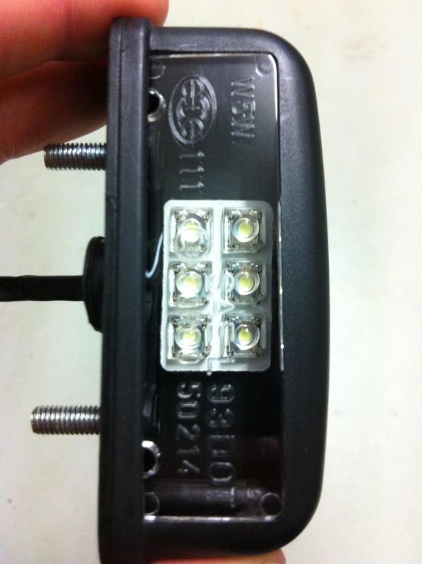

die ausleuchtung ist natürlich viel besser als bei der original w5w birne... deutlich heller und vorallem weiß.
natürlich kann man das Kennzeichen ablesen. die Zahlen und Buchstaben habe ich für das Foto entfernt...
mit den LED in dem gehäuse passiert nichts. man könnte es aber abdichten, wenn man wollte...
und was den TÜV betrifft: innerhalb von 2 minuten ist die W5W wieder drin... :-)
