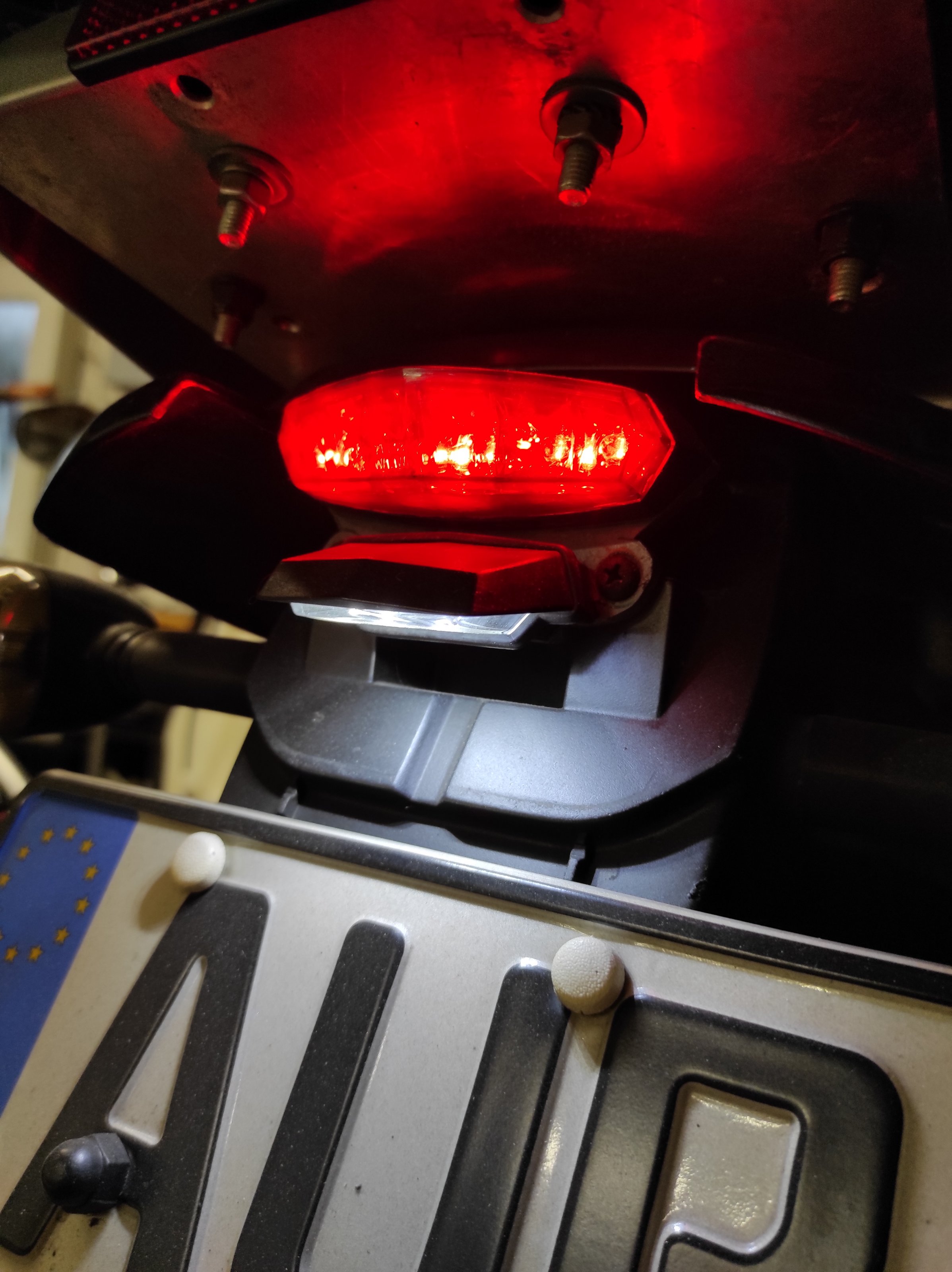

Ich habe diese Rückleuchten (siehe Bild), da ich alle anderen Leuchten auch schon auf LED umgebaut habe fehlt mir nur mehr die Kennzeichenbeleuchtung.
