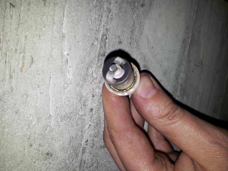

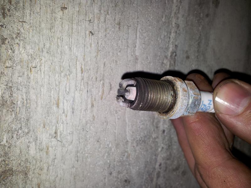

Kerzenbild zu hell oder ok für ngk ??
Diskutiere Kerzenbild zu hell oder ok für ngk ?? im Technik & Bastel-Ecke Forum im Bereich Modellunabhängige Foren; was sagen die Spezies ??? ( y-rohr,bluelufi,remus, gekürztes und erweitertes ansaugrohr ,chip) ps: ja ich weiß das die kerze rostig ist:rolleyes:
qhammer
qhammer
03.10.2011
2.813
030

Also ich würde sagen, dass das Moped ein bisschen mager eingestellt ist. die Verbrennung läuft zu heiß.
Hallo Zusammen,
der Meinung bin ich auch. Es ist nicht viel aber zu Mager. Etwas mehr Sprit wäre angesagt.

wenn Du "ganz normal" gefahren bist, bevor Du die Kerzen raus gemacht hast, dann würde ich auch sagen, dass ein bisserl "fetter" nicht verkehrt wäre...

ja die schei...... lamdaregelung - dafür brauchts nen pc3 oder rapidteuer....
:mad:
die q geht (subjektiv) richtigt gut und hebt trotz meiner 120 kg das vorderrad - aber die kerzen gefallen mir auch nicht wirklich.
da gab es doch mal was mit den codiersteckern ( brücken etc)?

meinst Du das Widerstandstuning, bei dem dem Steuergerät eine tiefere Ansaugtemperatur vorgegaukelt wird?
Würde mal die Abgaswerte messen und beim :) vorstellig werden. Vielleicht gibbet ja ein Update für Dich.

@muemi: das funktioniert nur oberhalb der verwendung der lamdawerte
(soweit mir bekannt)

Oberhalb der Lmbda-Werte???
Lambda Werte werden doch immer in Betracht gezogen.

Ja für die 1150er gab es verschiedene Codierstecker vielleicht mal einen anderen probieren. Frag mich aber nicht welcher der richtige ist :rolleyes:

morgen gibtdet erstma nen neuen satz kerzen und ich reduziere den lufteinlass wieder etwas :D.
mit der rolle wird das noch dauern -die boxerschiede nimmt ihren wohl erst nach ostern wieder betrieb. wo gibt es in berlin noch einen ?:confused:
