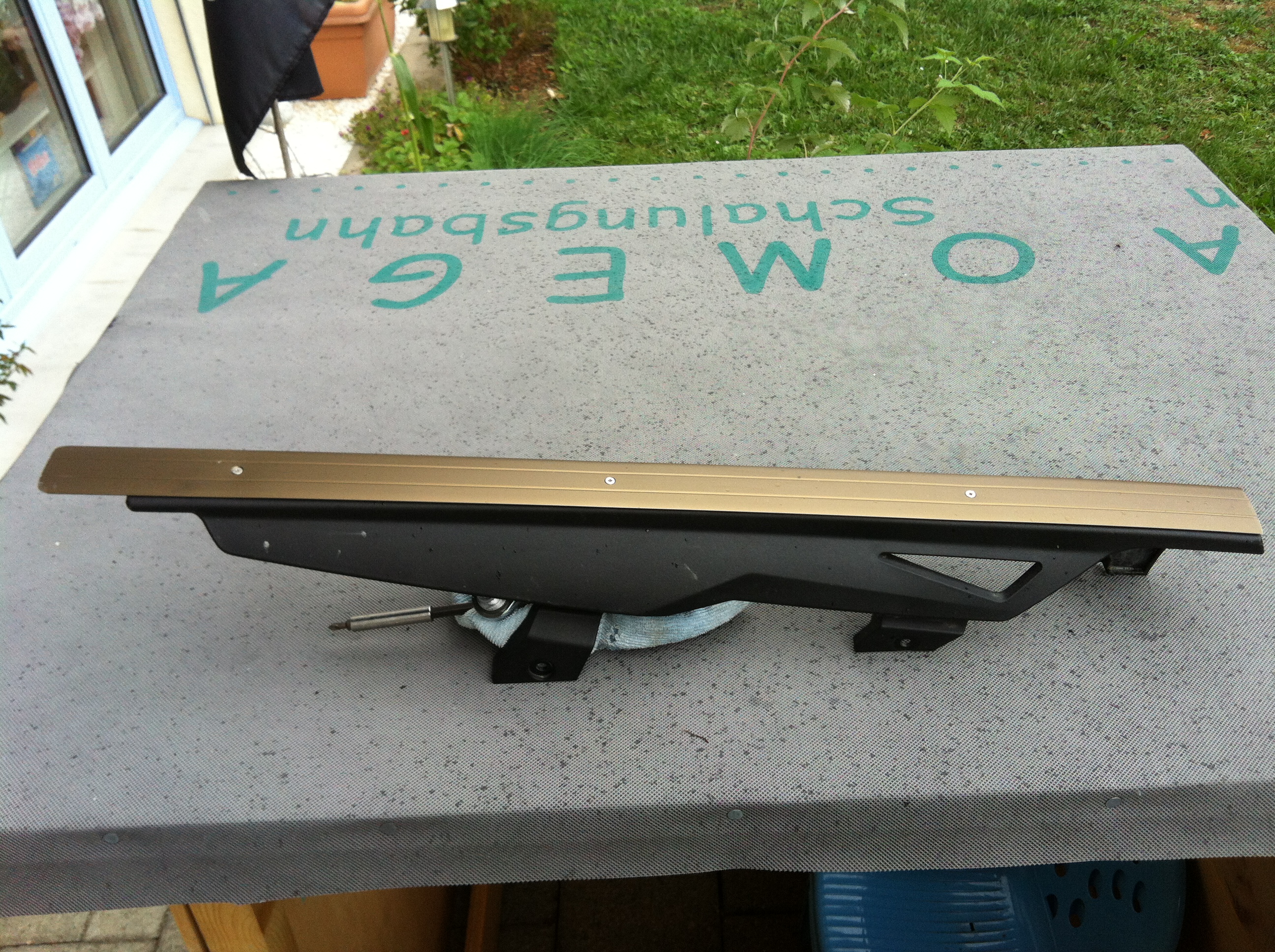

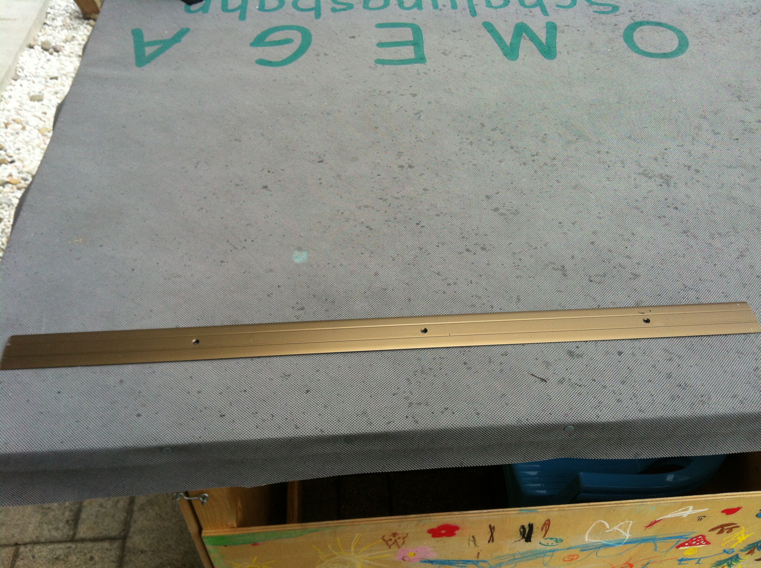

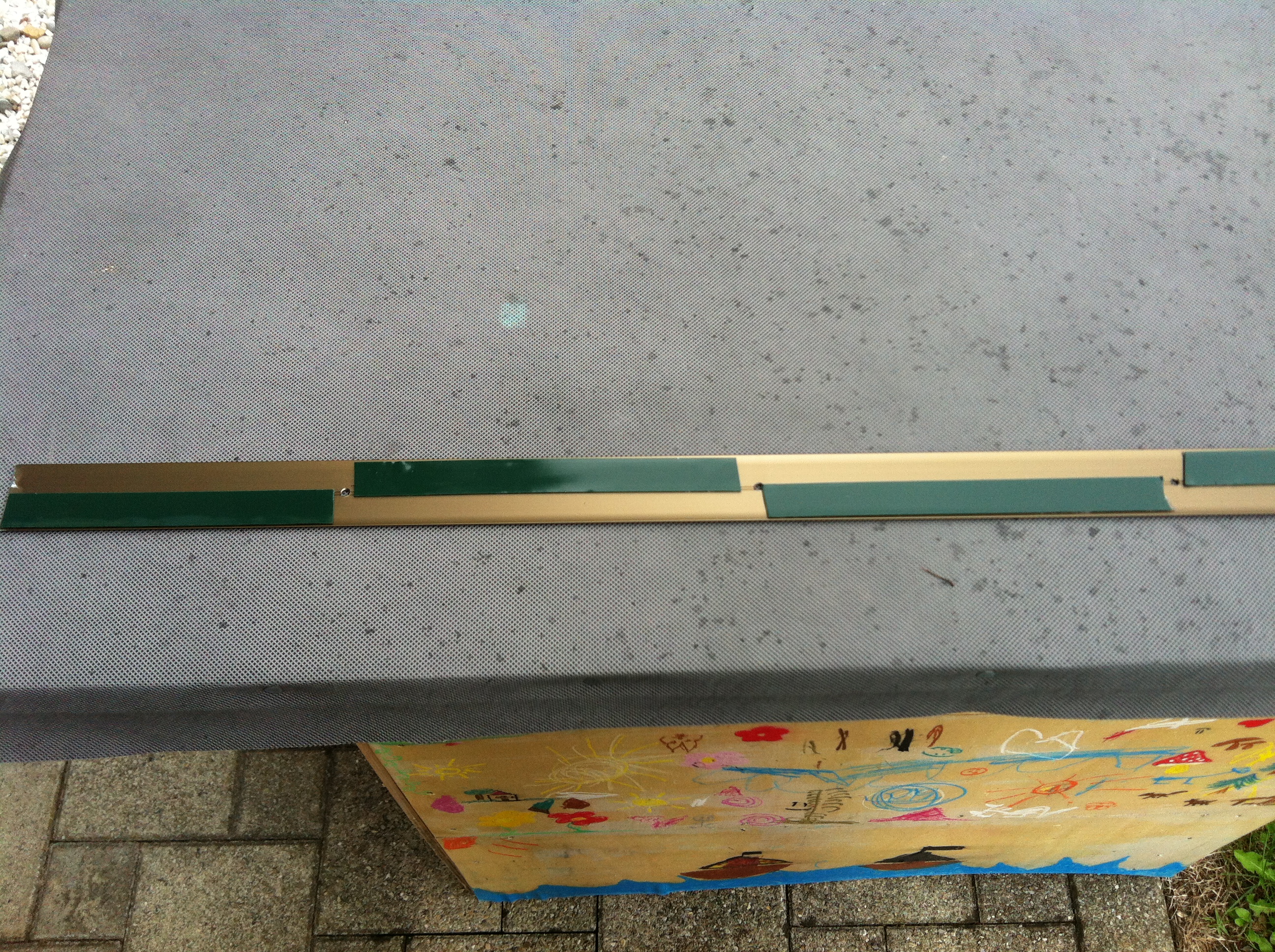

Ich habe gleich von Anfang den Kettenschutz mit einer Teppichleiste verlängert. Mittlerweile habe ich auch den Nemo Kettenöler montiert.

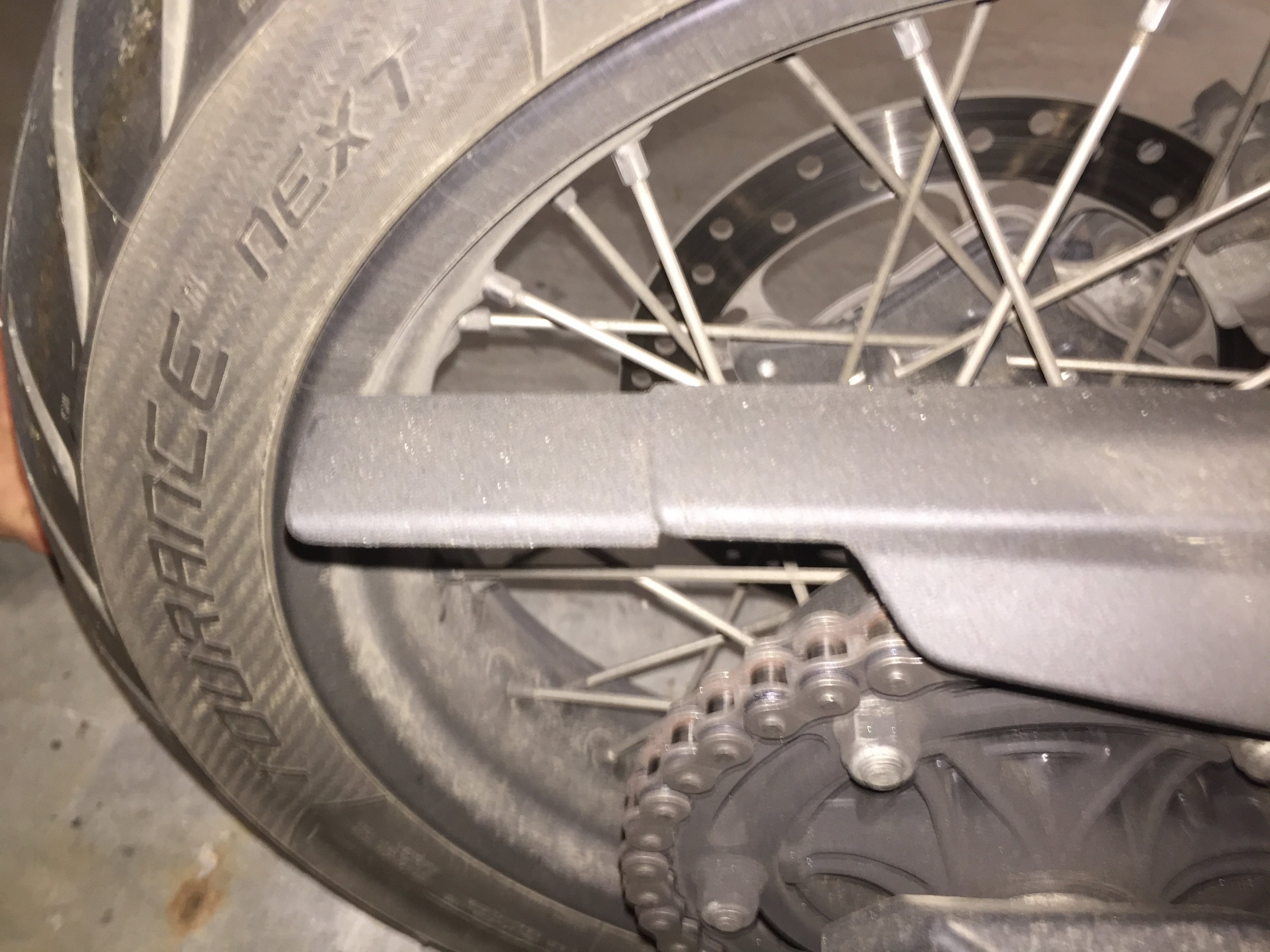

Hallo zusammen,
meine Kettenschutzverlängerung habe ich bereits vor knapp 5 Jahren im Partnerforum gezeigt. Sie funktioniert immer noch perfekt und da die Materialien identisch sind, passt es auch optisch.
Zur Verbesserung des Kettenschutz habe ich mir einen zweiten originalen Kettenschutz besorgt. Davon habe ich das hintere Stück abgetrennt, angepasst und für die Klebefläche etwas zur Verringerung des leichten Höhenunterschiedes in der Kontaktstelle verjüngt (abgeschliffen) und nach einer gründlichen Reinigung beider Kettenschutzteile die Teile mit einem Komponentenkleber miteinander verbunden. Hält so seit knapp neun Jahren. Fett- bzw. Ölspritzer erreichen so kaum noch das Mopped, allenfalls mal das Nummernschild. Ich öle mit Stihlöl und bin seit Jahren sehr zufrieden so.
Die Teppichleistenlösung käme mir niemals an meine Moppeds aber kann ja jede bzw. jeder machen wie er sie es sich wünscht. .

@Ralf29 Respekt , da hast Du Dir mal richtig Mühe gegeben! :jubel:
Nur die Kette auf dem Bild ist so trocken, die braucht kein extra Kettenschutz :-) :-)
