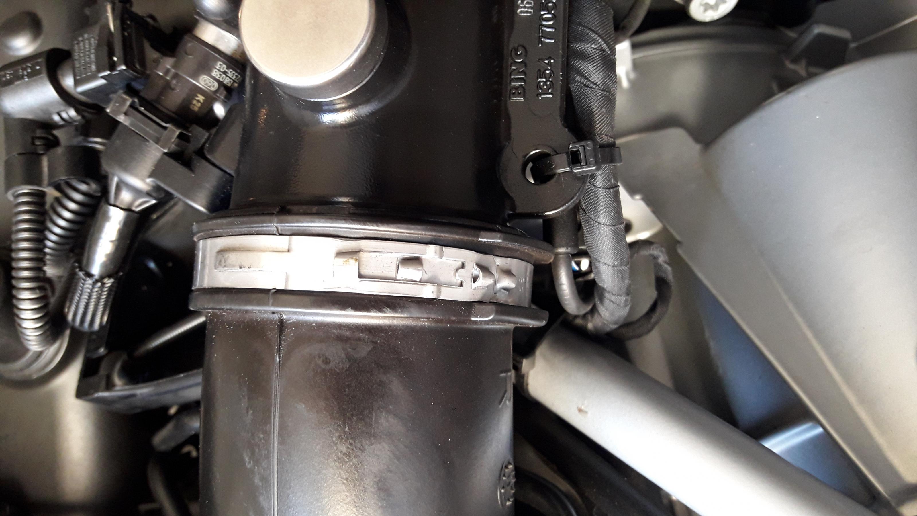

Was für eine Zange wird denn dafür benötigt?
Ich habe das mal mit einer Wasserpumpenzange gemacht, war eine elende Quälerei bis die "Schellen" wieder zu waren.

Es gibt eine spezielle Zange für die original Schlauchbriden(schellen), die hab ich noch nicht.
Der (Schweizer) Hersteller der Spannschellen heisst Oetiker und danach muss man bei der Beschaffung der Zange suchen. Bei tills.de koennte es passende geben.

@ Franz Gans
Danke für den Tipp.
Falls da noch jemand interessiert ist:
Die Bezeichnung lautet: Stufenlose Spannschelle (Fa. Oetiker)
Die entsprechende Zange: Klemmzange f. stufenl………., Artikelnr. 2000000156869 für 73,78€ :eek:.
Die Anschaffung lohnt sich für mich als Gelegenheitsschrauber nicht.

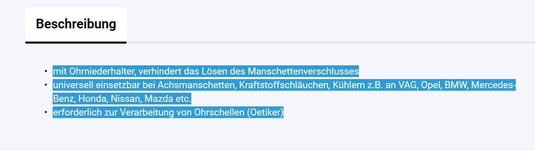

Ich habe diese Zange auch gesehen (ja mein Freund, ich kann lesen:wink:!), aber aufgrund der Beschreibung dachte ich sie wäre nur für Oetiker Ohrschellen (um die es hier aber nicht geht) zu benutzen.
Die Beschreibung der Zange Art.Nr: 80210 lautet:Zitat ". mit Ohrniederhalter, verhindert das Lösen des Manschettenverschlusses
. universell einsetzbar bei Achsmanschetten, Kraftstoffschläuchen......
. erforderlich zur Verarbeitung von Ohrschellen (Oetiker)" Zitat Ende
Es geht um "Stufenlose Spannschellen", bspw. Art.Nr: 2000000169157 der Fa. Oetiker.
Sollte die Zange auch für diese Schellen zu gebrauchen sein,
bedanke ich mich für den Tip.
