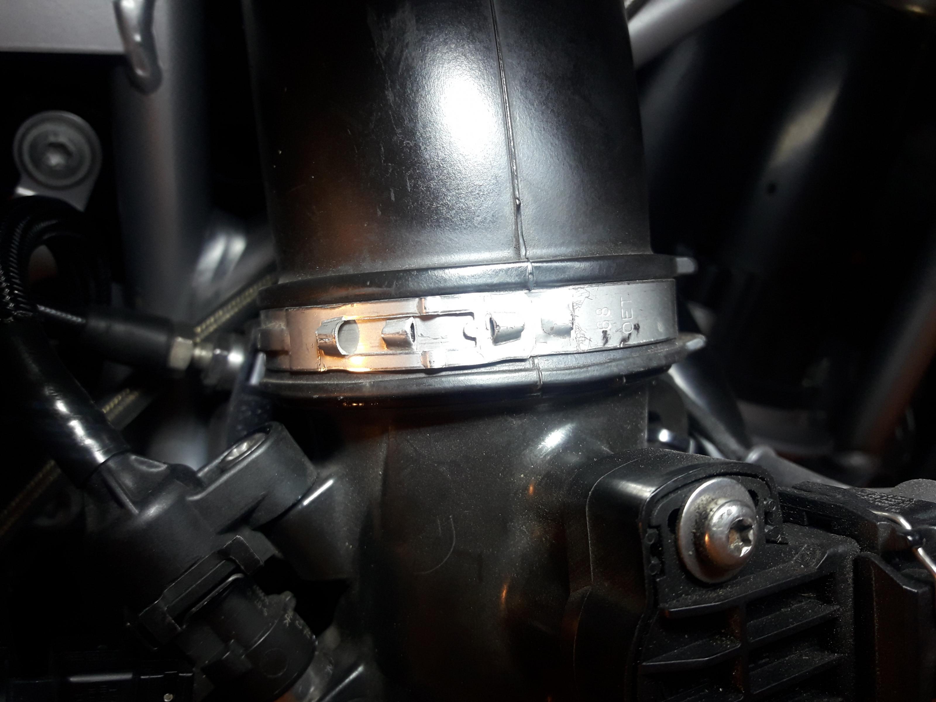

Also:
Mit der besagten Zange die Schellen gelöst,das Drosselklappenteil mit einer Schnur soweit wie möglich nach hinten gezogen und verzurrt
und mit einem Ring/Gabel Schlüssel den Kettenspanner ausgebaut ,Dichtung ersetzt und nd wieder zusammen gebaut!

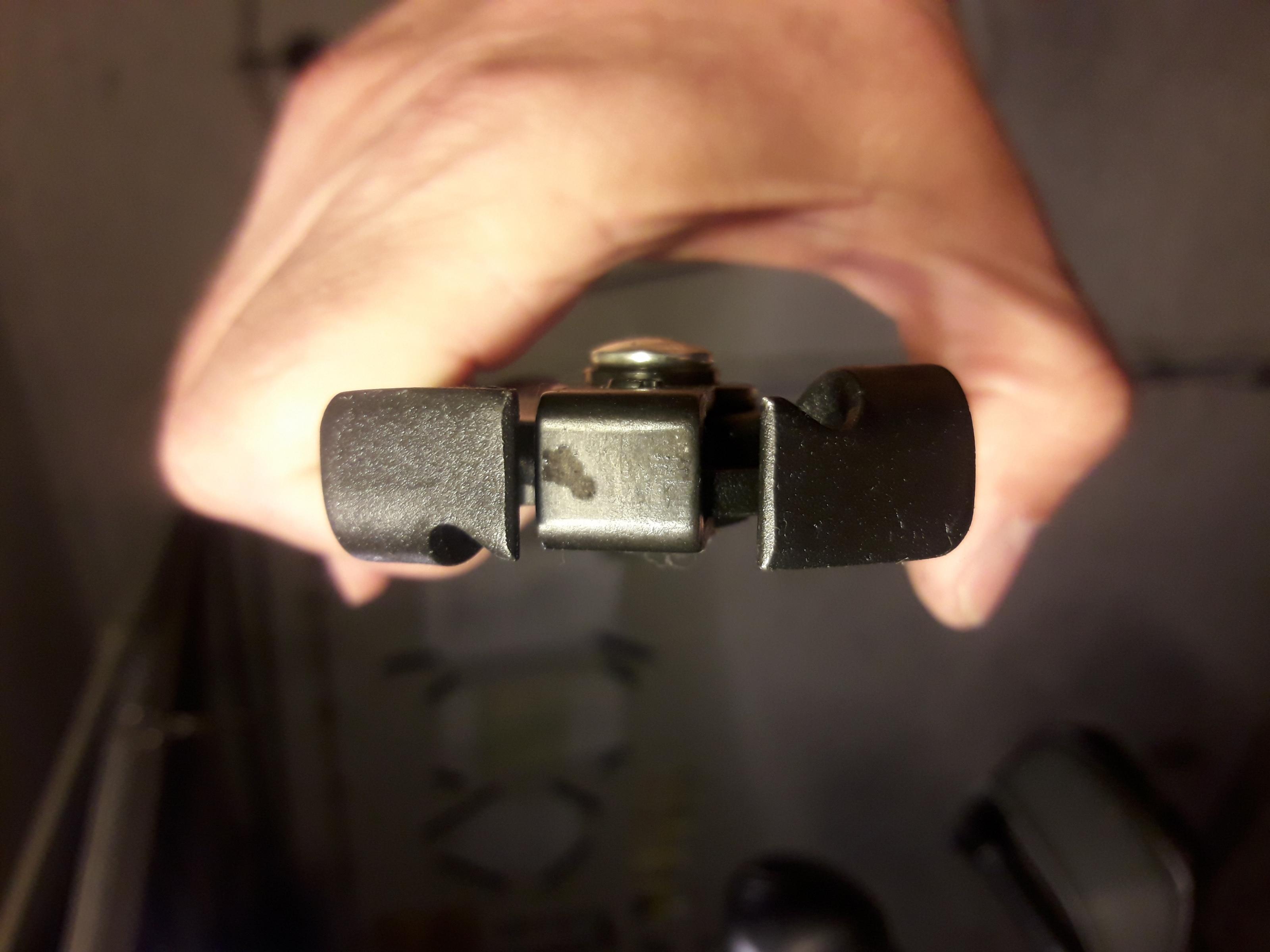

So, ich habe mir besagte Zange bestellt und gestern geliefert bekommen. Diese Zange ist für die Montage von Ohrschellen (wie in der Beschreibung angeführt: Oetiker Ohrschellen) vorgesehen!Man kann (!) mit dieser Zange auch die Schellen an den Drosselklappenkörpern bearbeiten (habe ich ausprobiert), und das funktioniert auch etwas besser als mit der Wasserpumpenzange. Kann man aber auch mit einer, nicht allzu scharfen "Rödelzange" bewerkstelligen.
"Besagte Zange" von "tills".
Zu öffnende und verschließende Schelle.
