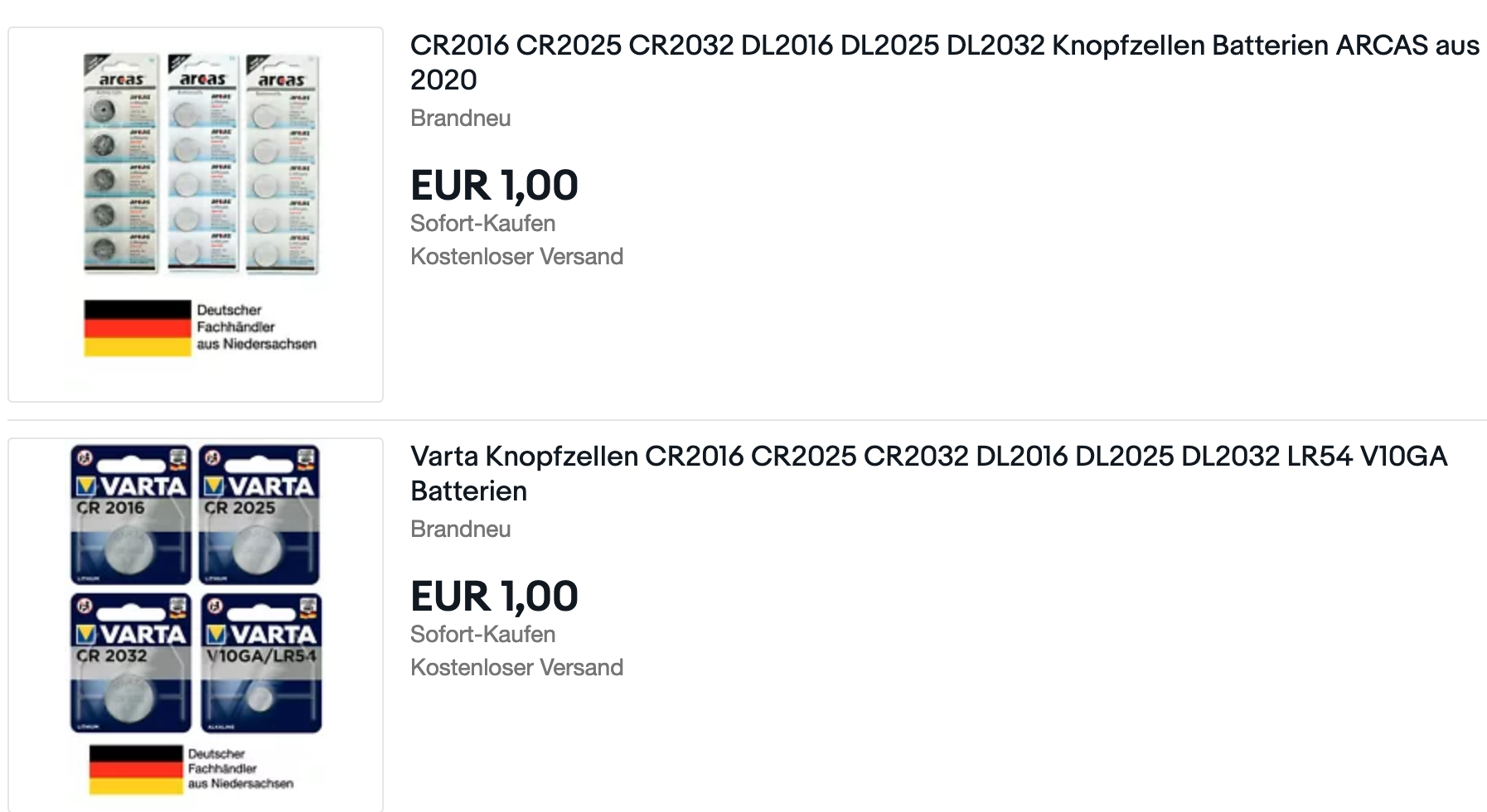

Ich habe meine Schlüsselbatterie nach einem deutlichen Wechselwunsch im Display heute gewechselt.
Die ursprüngliche Panasonic-Knopfzelle hat 16 Monate gehalten, was völlig ok ist.
Die CR2032 ist ein Centartikel. Der Wechsel hat eine Minute gedauert. Da kenne ich andere Probleme.
