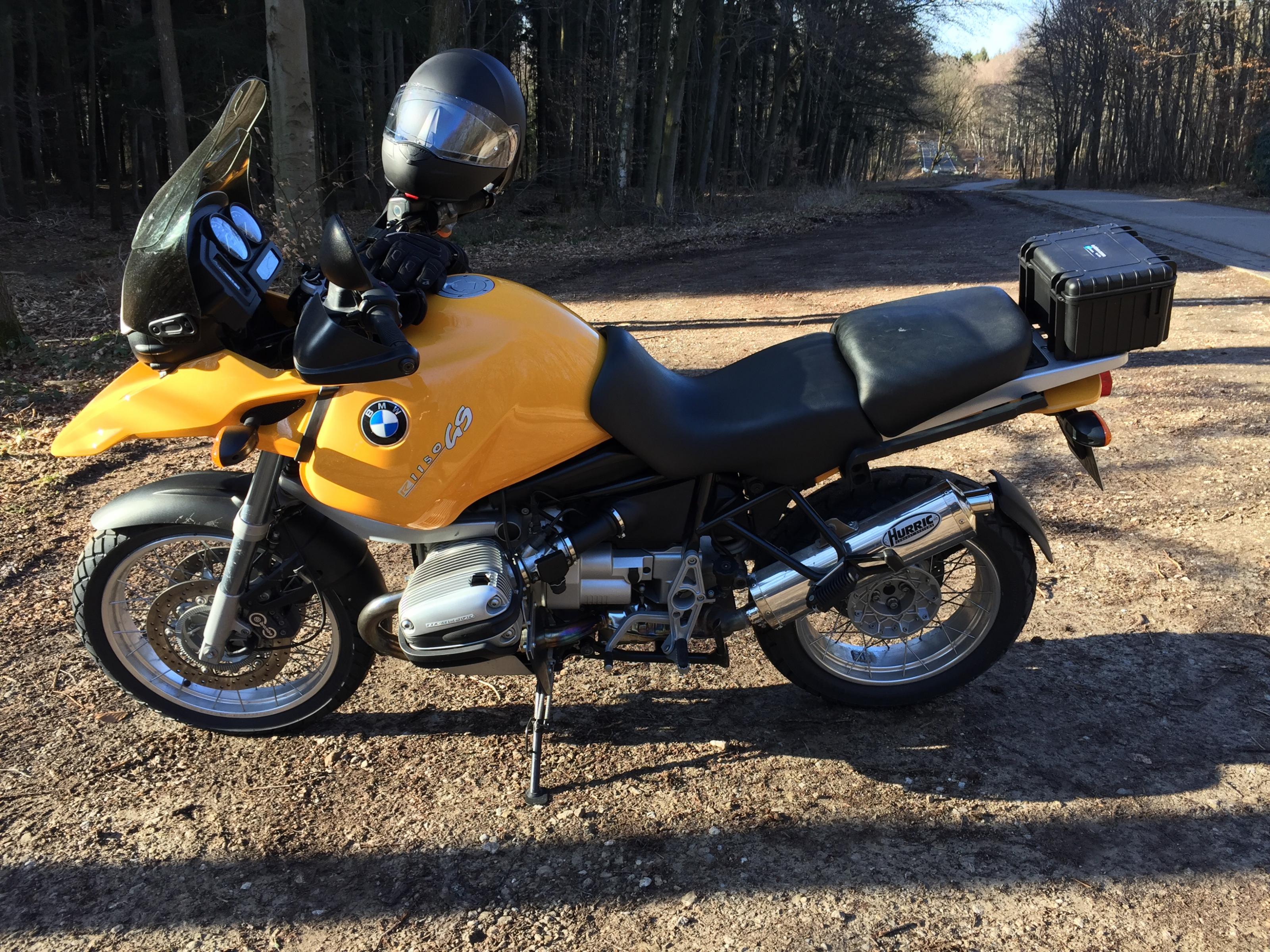

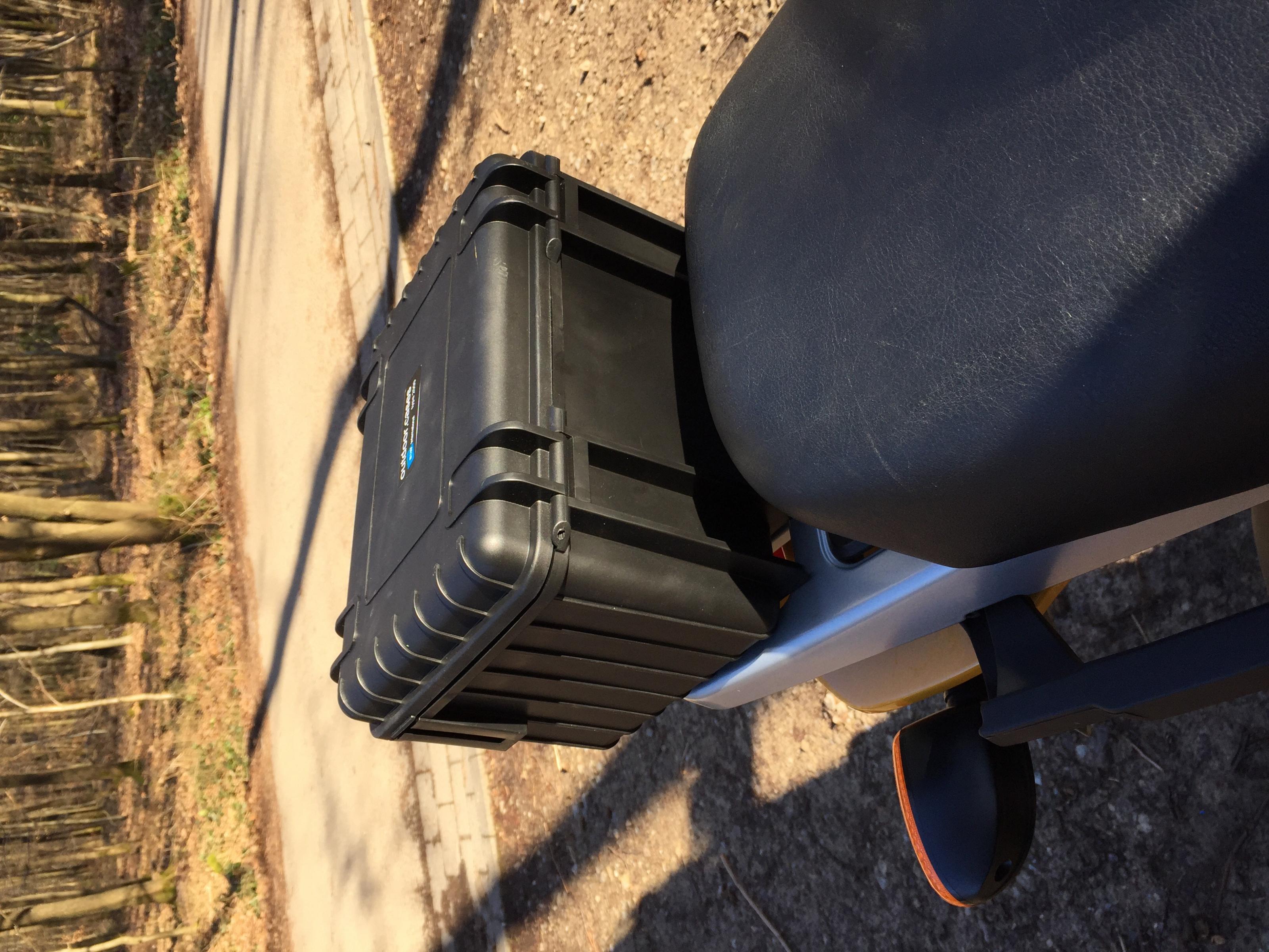

Hi zusammen!
Ich möchte nicht ständig mit Koffern oder gar einem riesigen Topcase durch die Gegend fahren, brauche aber Platz für viele Kleinigkeiten, die ich gerne ständig dabei habe ( Schloß, Wasserflasche, Taschentücher, Karte, Kamera,...). Hecktaschen sind mir zu "windig", tankrucksäcke im Alltag unschön. Habe mir jetzt so eine kleine Box besorgt von Koffer & Reisekoffer günstig online kaufen bei Koffermarkt. Kosten € 40,-, mit zwei Schrauben ruckzuck an- und abgebaut. Wasserdicht und stabil. Vielleicht auch für andere interessant.

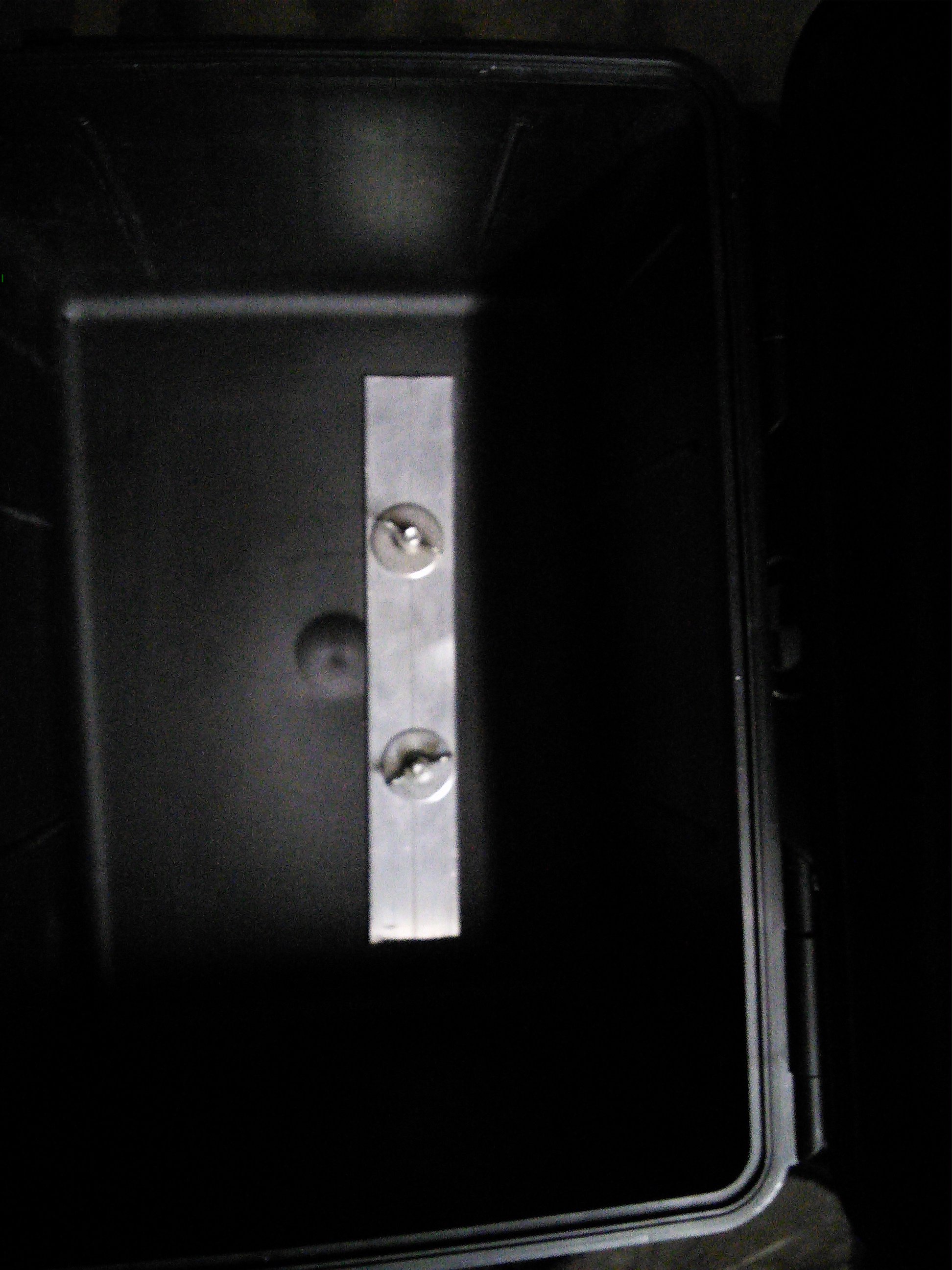

Zwei Löcher in den Boden gebohrt, ein Stück Aluleiste (hatte ich hier noch rumliegen), eine zweite unter dem Gepäckträger als Gegenhalter, zwei Schrauben. Befestigt mit Flügelmuttern, um das ganze werkzeuglos an- und abzuschrauben, fertig.

das macht einen super Eindruck, auch wenn es optisch nicht meinen Geschmack trifft, so ist es technisch eine super Sache! Nur die Wasserdichtigkeit der Box ist damit ein wenig eingeschränkt. Falls du nur bei schön Wetter fährst ist das natürlich kein Problem, aber Offroad oder bei starkem Regen (zum Beispiel auf Reisen) sollte dann zumindest kein Papier oder so drinnen liegen, bisschen Wasser wird dann doch mit der Zeit rein kommen.
Es spritzt ja doch immer wieder Wasser hoch, vor allem bei starkem Regen passiert das mit der Zeit.
Leg doch am besten einfach einen Gummistreifen, ebenfalls mit zwei kleinen Löchern versehen, dazwischen und sichere die Flügelmuttern mit zwei Sicherheitsunterlegscheiben. Dann bist du zumindest auf der 100% sicheren Seite und es wackelt sich auch nichts los, sollte mit den Flügelschrauben aber trotzdem zum Abbauen geeignet sein. ;)
Falls du natürlich nur Werkzeug und so drinnen hast reicht das auch jetzt schon vollkommen, das ist mir natürlich auch klar. ;)

Ich habe so eine Box mit anderen Abmessungen seitlich am Kälbchen montiert. Auch bei Starkregen kommt nichts durch die Befestigungslöcher. Im Zweifelsfall kann man ja mit Dichtmasse oder Silikon bei der Montage abdichten. Solche Boxen sehen meines Erachtens nach deutlich besser aus als die Topcases. Topcases sehen entweder nach Roller oder rollendem Kindersarg aus, danke nicht mein Fall.

Optik ist ja immer Geschmackssache. Das rustikale Design finde ich ganz passend für eine Enduro. Ein Topcase wollte ich auf keinen Fall, das oben verlinkte ist mir mit 28l auch schon viel zu groß. Das B&W-Köfferchen hat knapp 7l und war für mich so gerade noch akzeptabel.
Edith @ 650Sertao: Danke für deine Tipps, unter den Flügelmuttern habe ich Sprengringe zu Sicherung

Sprengringe müssten sogar noch besser gehen, da hast du Recht.
