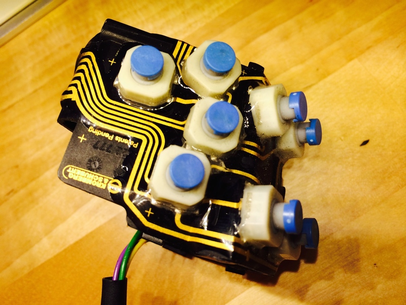

Grüß euch,
weiß jemand wie die linke Schaltereinheit zu öffnen geht? Ich habe das mal probiert, bin aber gescheitert. 2x Torx Schrauben gelöst, dann mit einen flachen Schraubendreher zwischen den beiden Hälfte rein, dann konnte ich die beiden Hälften circa 1cm öffnen aber dann ging nix mehr.
Peti
Peti
22.10.2013
8.307
Schland
R1250GS
Da ist noch eine Schraube unter dem Griffgummi versteckt.
Man soll die Schaltereinheit auch nicht am Lenker öffnen sondern zusammen mit dem Griffgummi ausbauen.
Dann lässt sie sich öffnen. Garantie oder Kulanz kann man dann vergessen.

ist eine 2013er also glaube nicht da noch die Kulanz greift. Also den ganzen Griff mit Drehschalter runter? Wie bekomme ich das runter? Kannst du mir eine kleine Anleitung schreiben.

Das ist mal was sehr Nützliches! Ein Danke in reinster Form dafür!
grieche4ever
01.01.2017
10
Danke für die Anleitungen!
Was hat es auf sich mit der Aussage: "Beim Öffnen werden die im Schutzlack versiegelten Leiterbahnen beschädigt."
Gast14416
Das man das Ober- nicht vom Unterteil trennen darf, weil dann kaputt. Steht darunter.
Unglaublich, das BMW da Wegwerfmüll verbaut. Passt zum Krümmertausch bei defekter Klappe.
Wird Zeit, das man auf solche Kosten- und Umweltfeindlichen Konstruktionen Strafabgaben erhebt!
Peti
Peti
22.10.2013
8.307
Schland
R1250GS
Die kann man sehr wohl auseinander nehmen.
BMW schreibt das in der Rep.-Anleitung, damit nicht jeder selber daran rum fummelt.
Die vom Händler ausgetauschten Schalter werden ungeöffnet (da ist ja auch ein kleines Garantie-Siegel dran) zur Fehleranalyse eingeschickt. Zumindest war es früher so.
Das Problem sind ja i.d.R. nicht die kleinen Schalterknöpfchen sondern gebrochene Leiterbahnen.
Es gibt auch findige Bastler, die haben die gebrochenen Leiterbahnen vorsichtig mit einem Lötkolben wieder geflickt.
Stelle ich mir auch nicht besonders schwierig vor. Danach halten die Teile wahrschlich ewig.
