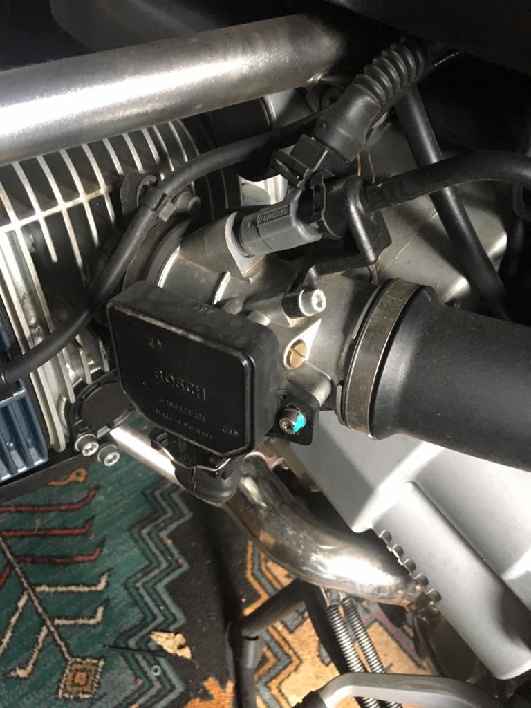

Hallo Forumsmitglieder
Hier sieht man den linken Zyl. meiner 1150 Adv. (Bj. 04/2002, 30000km, Scheckheft). Seit einiger Zeit höre ich ein leichtes metallisches ? rythmisches Klickern aus dem schwarzen kleinen Gehäuse. Vielleicht kommt es auch wo anders her dort ?! (Ratlos).
Es tritt im Leerlauf auf - warm wie kalt - und ist nicht mehr zu hören wenn man leicht Gas gibt. Im Schiebebetrieb - ohne Gas - tritt es wieder auf.
Ölstand ist korrekt, bei 26.800 km wurde durch den Verkaufshändler (BMW) eine nochmalige 20000er Inspektion durchgeführt.
Vielleicht bin ich geräuschtechnisch einfach zu empfindlich :-). Vorher fuhr ich ne Varadero. Dies ist meine erste BMW.
Könnt ihr mich beruhigen ? Oder muss was gemacht werden...
Vorab vielen Dank und beste Grüße aus Südniedersachsen

Tja... Man wird irgendwie dennoch nervös. Ein Kollege sagte mal das in der Zuführung zum Zylinder (s. Bild) eine kleine Welle läuft. Die könnte unrund laufen und die Geräusche erzeugen. Wäre aber relativ einfach auszutauschen... Nur für was soll die gut sein ?! Ansonsten gebe ich dir Recht. Auf Landstraßen ist sie der VARA um Längen überlegen. Bei der Autobahn trauere ich der Vara ein weinig hinterher :-/

Da klappert wahrscheinlich die Drosselklappe im Leerlauf auf dem Anschlag herum (und wird beim Gasgeben vom Anschlag abgehoben).
Sie sollte im LL nicht klappern sondern fest aufliegen, denn sonst schlägt mit der Zeit auch die Welle aus.
Evtl reicht es, das Spiel oben am Gaszug etwas zu vergrößern.
Falls nicht, sind einer oder beide unteren Gaszüge zu stramm und es ist eine Synchro der Gaszüge angesagt.
Zum Testen:
Im LL mal die DK auf den Anschlag drücken, Geräusch sollte dann weg sein.

Schau mal, was sich hinter dem Rohr (Drosselklappenstutzen) bewegt, wenn du am Gasgriff drehst.
Da ist eine Scheibe, die von einem Bowdenzug gedreht wird.
Diese Scheibe müsstest du bei laufendem Motor gegen ihren Null-Anschlag drehen, also in die Drehrichtung beim Gaswegnehmen.
Ist mein Tipp richtig, sollte das Geräusch dann weg sein.

Hi.
Hat Larsi doch geschrieben. Dort wo hinter dem DK Poti der Gaszug eingehängt ist, mal draufdrücken. Mit Gefühl. Praktisch gegen die Zugrichtung des Gaszug. Damit drückst du die DK auf den Endanschlag. Leerlauf.

Ich habe es gerade mal geprüft. Dort, wie beschrieben, habe ich neben der Gaszugscheibe eine kleine Erhebung gespürt. Diese bewegte sich quasi im Rythmus des laufenden Motors im Stand. Als ich da meinen Finger drauf legte war das Klickern weg. Das Geräusch was dann noch zu hören war, muss von den Ventilen kommen - somit normal.
Ich habe das gleiche auf der rechten Seite versucht zu erfühlen... dort war das Klickern kaum vernehmbar bzw. nicht vorhanden. Auch war kein merkbares Spiel vorhanden.
Ich werde gucken ob ich am WE mal ne Runde drehe und Rtg. Solling fahre. Vlt. kann Larsi mir ne PN schicken mit einer Erreichbarkeit ?!
