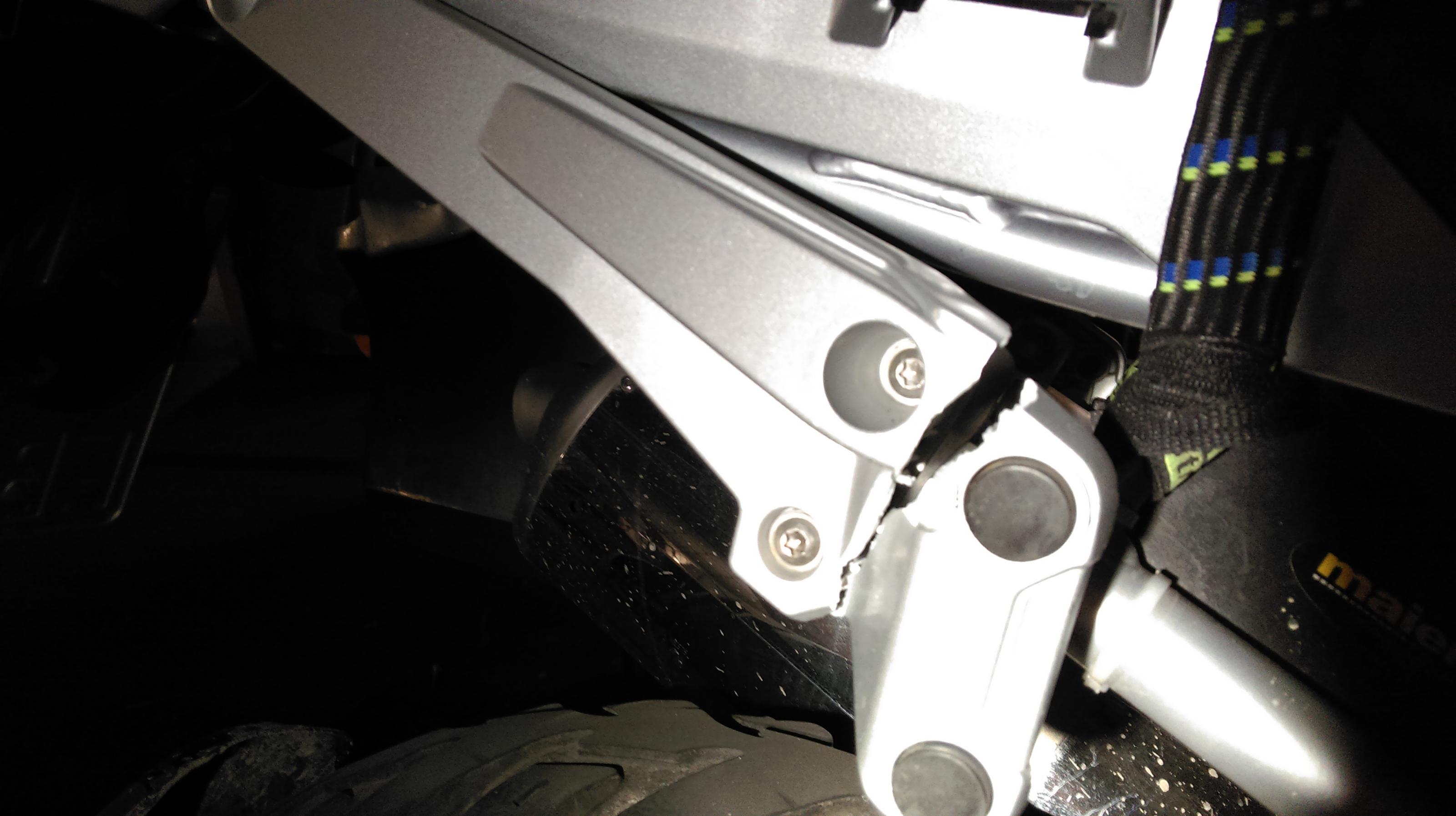

Jetzt ist mir schon wieder mein Kofferhalter gebrochen (das Dreieck Teil). Meistens nach 2 mal Umkippen bricht das Plastik Ding, weil die ganze Kraft auf die eine Stelle geht.
Habe eine 2011er 12er GS.
Kennt ihr das Problem und hat da jemand mal was gebaut, damit der Schlag beim Umfallen gemindert wird oder die Kraft halt besser abgefangen wird?

Hier ein Bild von meinem vorherigem Bruch. Diesmal war es aber an dem Ende (hier links). Das Plastik ist halt nicht so stabil.

Hmm, verstehe. Gibt´s die Kofferhalter evtl. in Alu? Schwierig, so´n Plastikkram robuster zu machen:fragezeichen: Ist halt kein Krupp-Stahl:zwinkern:
Du kannst versuchen, die Stelle mit ´nem Blech zu verstärken aber ob das langfristig halten wird, ist schwer vorauszusagen.

Habs mir angeschaut, geht wohl nicht mit Blech, weil die Form so "ungerade" ist. Im Moment suche ich eben nach Abstandshaltern von Koffer zu Rahmen, um den Träger zu entlasten. Zu hart dürfen sie nicht sein, damit die Kraft schon etwas abgefedert wird.
Bei der Adventure ist der Kofferhalter übrigens rechts mit links verbunden und die Kraft verteilt sich auf beide Seiten.
