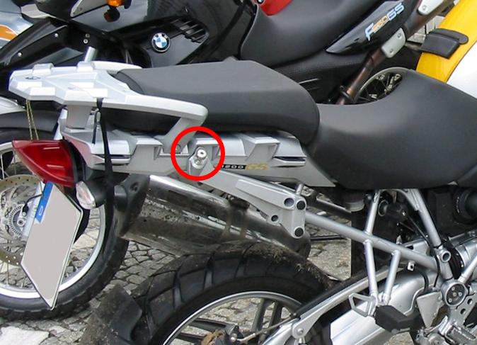

Bilder von den Schrauben....
qtreiber
26.01.2005
21.972
Ostfriesland
diese Schrauben sind nicht zu übersehen. Vor der "endgültigen" Befestigung würde ich aber den korrekten "Abstand" prüfen. Die Koffer sollten "fest" sitzen.

Vielleicht noch mal zur Verdeutlichung: gemeint ist der
Pilz, auf den der Koffer draufgesetzt wird. Der kann
sich lösen und damit sitzt der Koffer nicht mehr sicher.
Die Pilze werden vom Händler nach Maßvorgaben von
BMW eingesetzt, was wegen der Fertigungstoleranzen
der Koffern nicht immer zuverlässig ist und kontrolliert
werden sollte.
Gruß Ron
qtreiber
26.01.2005
21.972
Ostfriesland
...die "Kontermutter" sollte fest sein. :p
