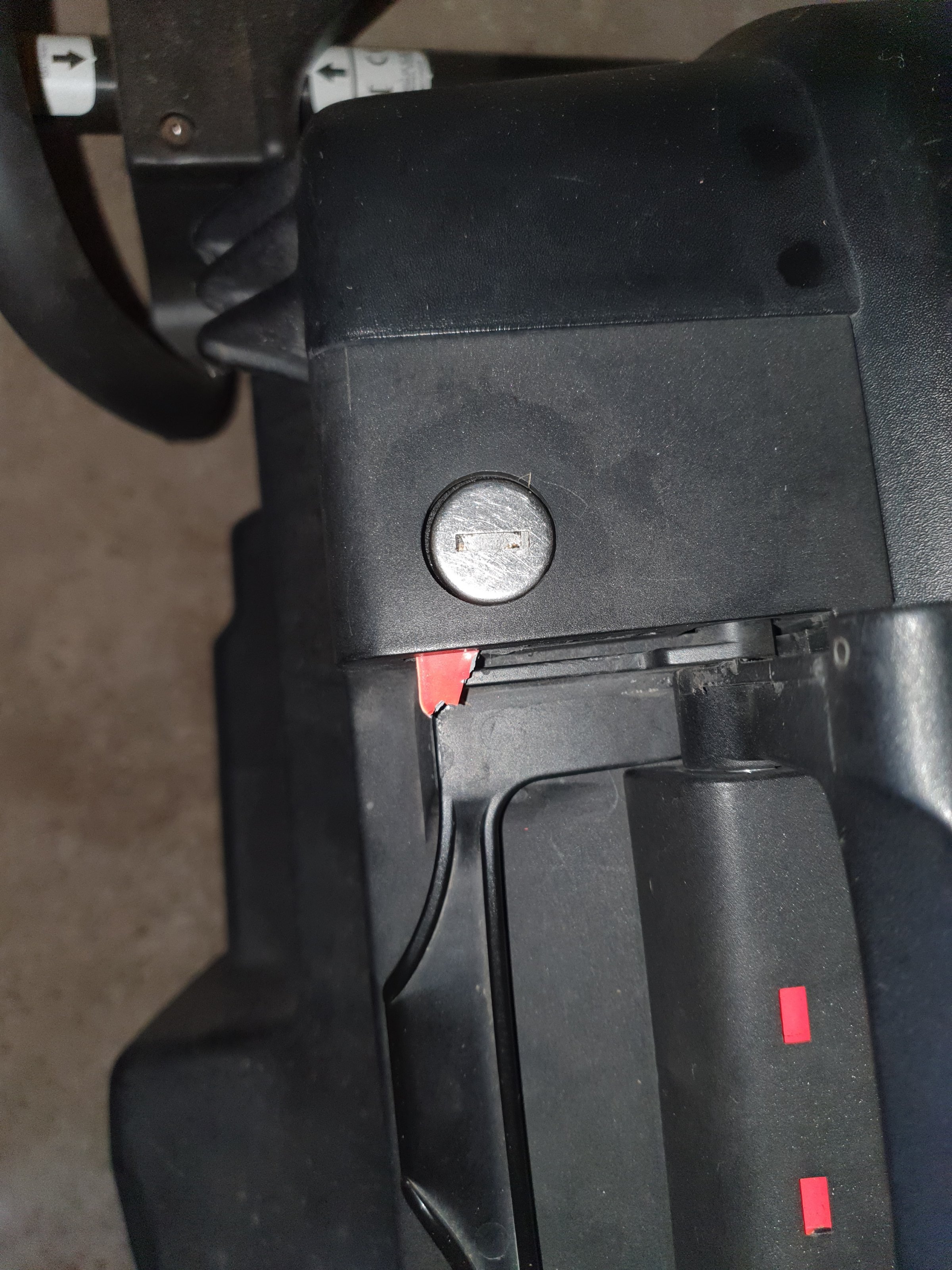

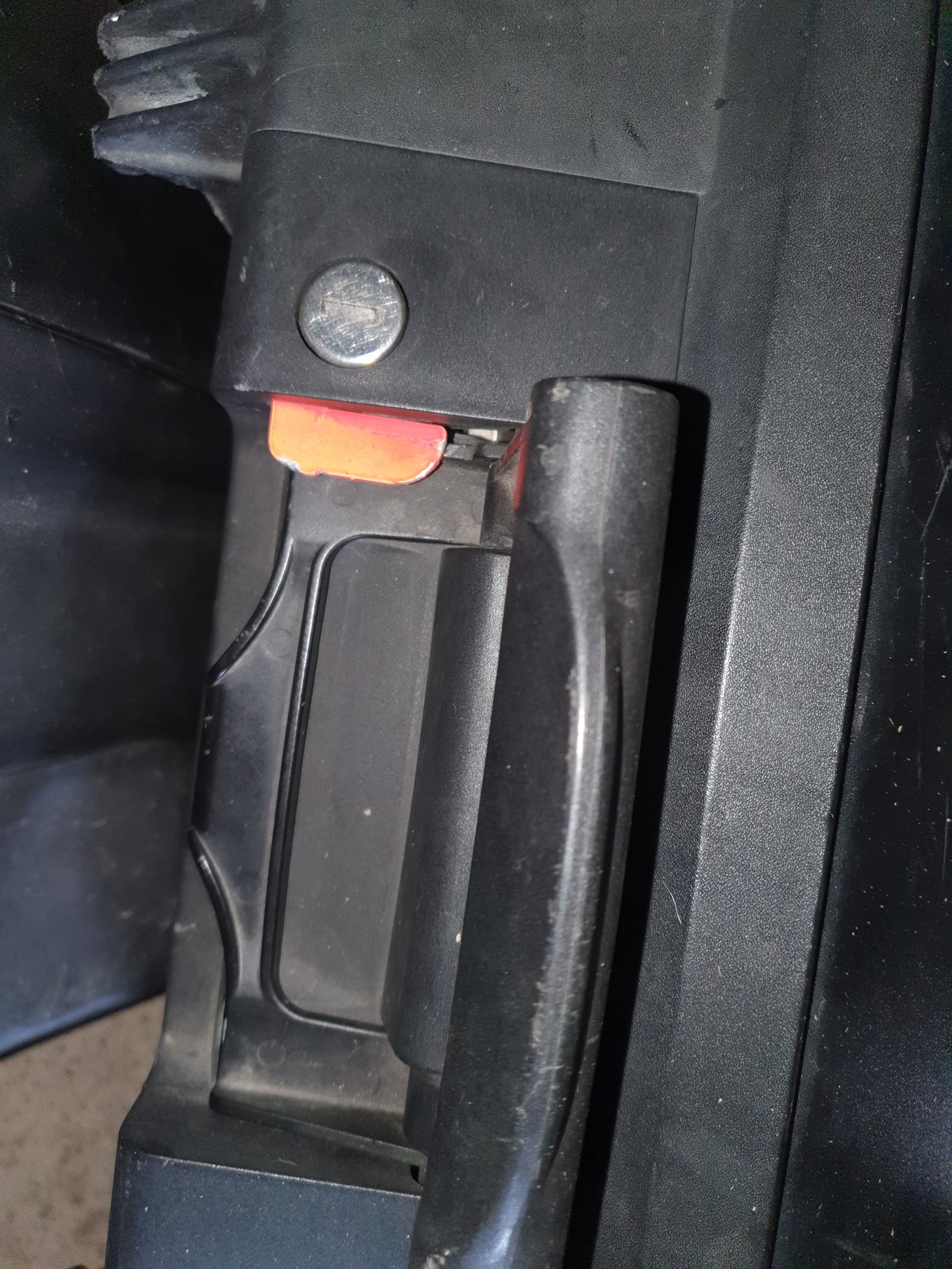

Moin, Kraft meiner Wassersuppe habe ich es geschafft, die Verriegelungszunge abzubrechen...
Was meint ihr? Weiterfahren und evtl noch nen Spanngurt drum? Gibts Ersatz?

weiterfahren.
ist ja bloß die sicherung, damit der koffer nicht geklaut wird vom moto.
ein 20 mm zurrgurt hat noch nie geschadet.

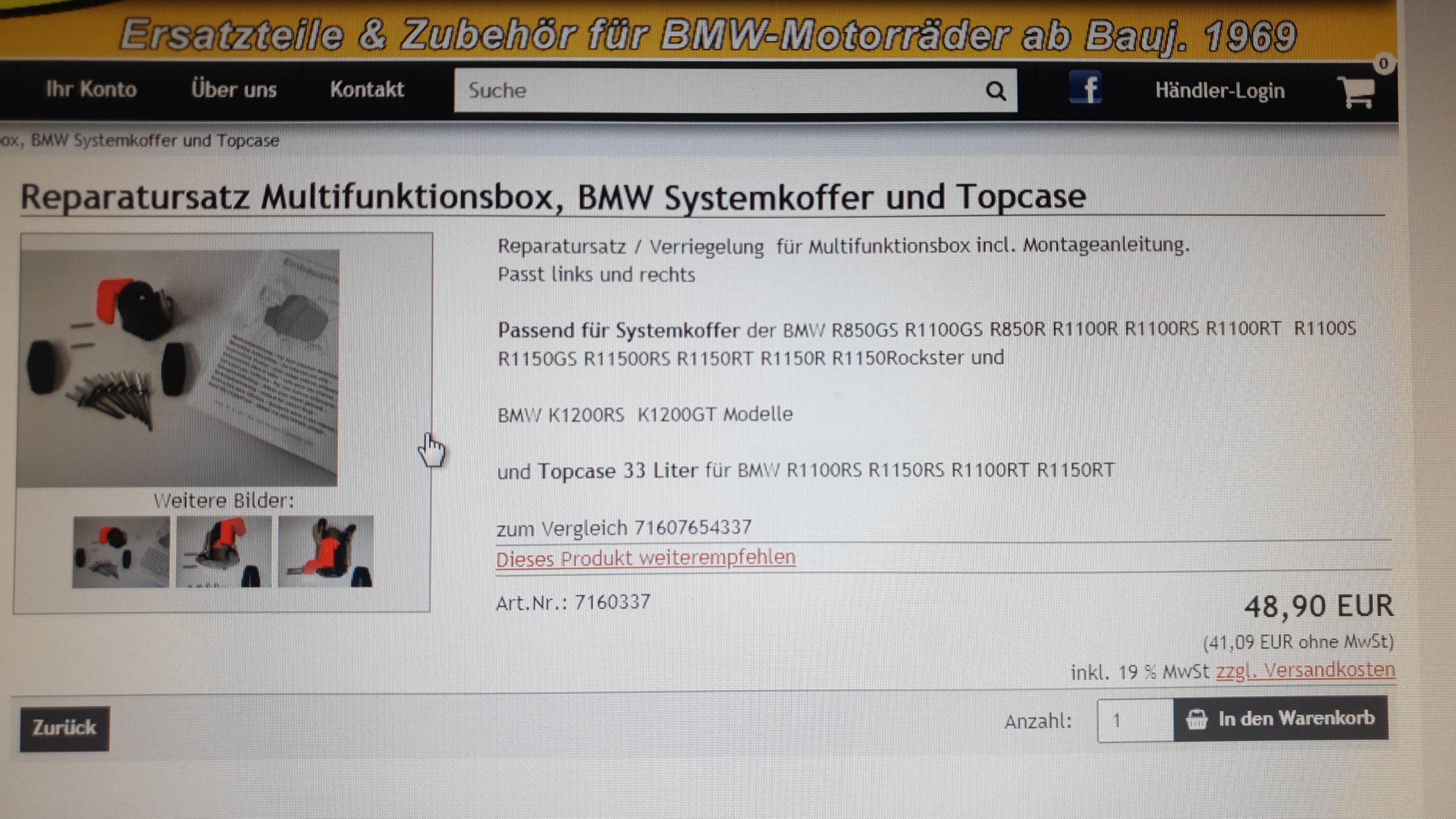

rep.-satz gibts auch. mußt aber ein paar minuten zeit dafür aufbringen.

Der Reststummel verhindert augenscheinlich gerade noch so, daß der Griff hochklappen kann.
Im Fahrbetrieb sicher völlig unkritisch, als Weg-und-Mit-Sicherung eher nicht mehr tauglich.
Aber das war der Riegel vorher eher auch schon nicht.

Ach naja...halt gedrückt (Seite geht aufgrund Unfall eh schon schwerer) und dann wars halt verbogen...so sehr dass es nicht mehr ging, also hab ich versucht zurück zu biegen...tja...Ergebnis kennt ihr...
