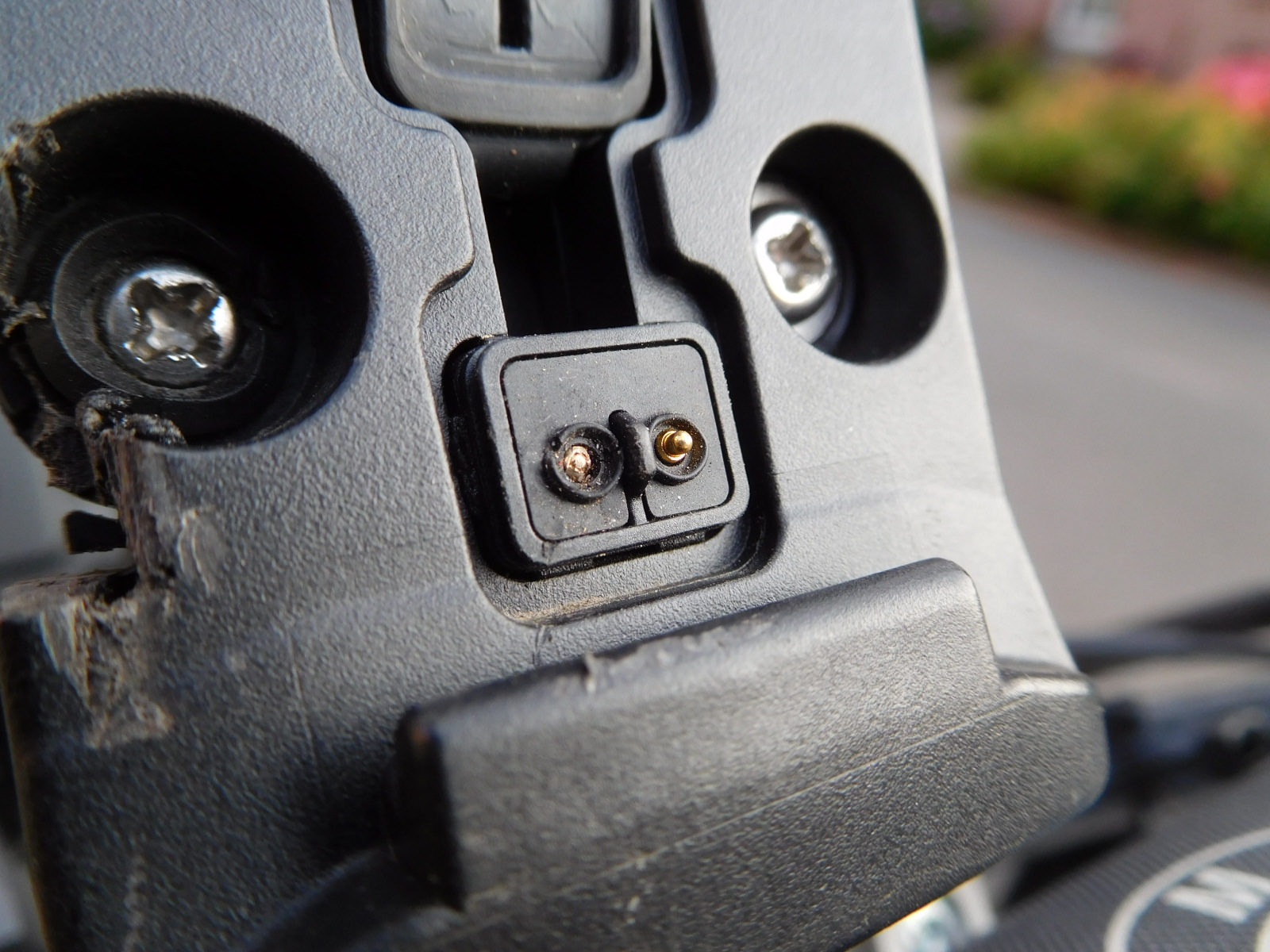

Moin !!
Nach einer fünf-Tages Tour in Thüringen versagt die Navi-Halterung für mein 390 den Dienst. Ein Kontakt hat sich "versteckt" und kommt nicht mehr an die Kontakte des Gerätes. Muß ich mir jetzt ein neues Kabel kaufen; gibt es einen Reparatursatz dafür oder hat jemand sonst noch einen Rat ??
Das übliche Problem bei dieser Navi-Halterung ist, dass die Kontakte im Laufe der Zeit korrodieren, wenn man sie nicht konsequent abdeckt. Dann ist tatsächlich Ersatz angesagt. Ohne jetzt Deinen Fall gesehen zu haben, würde ich meinen, dass es vielleicht möglich sein müsste, den Kontakt herauszuziehen und zu fixieren. Denn von Garmin gibt es tatsächlich nur das komplette Kabel mit Spannungswandler (ohne den eigentlichen Halter).

Da hat er Recht.
Wenn es wirklich nur ein Kontaktstift sein sollte, kann man das doch mit Flutschi und mechanischer Unterstützung gängig machen.

Ein Foto sagt vielleicht mehr:
DSCN0459.JPG…. sieht aber nach Neuanschaffung aus …. :-((

na ja ... hab´mir denn nun ein neues bestellt. Ich könnte zwar auch noch an der Bordsteckdose anschließen, sollte man aber bei Regen lassen .....

Ich hatte das gleiche Problem mit den Kontakten. Habe mir ein neues Kabel bestellt und eingelötet. Bin seither etwas vorsichtiger beim Einstecken des Navis in die Halterung.
