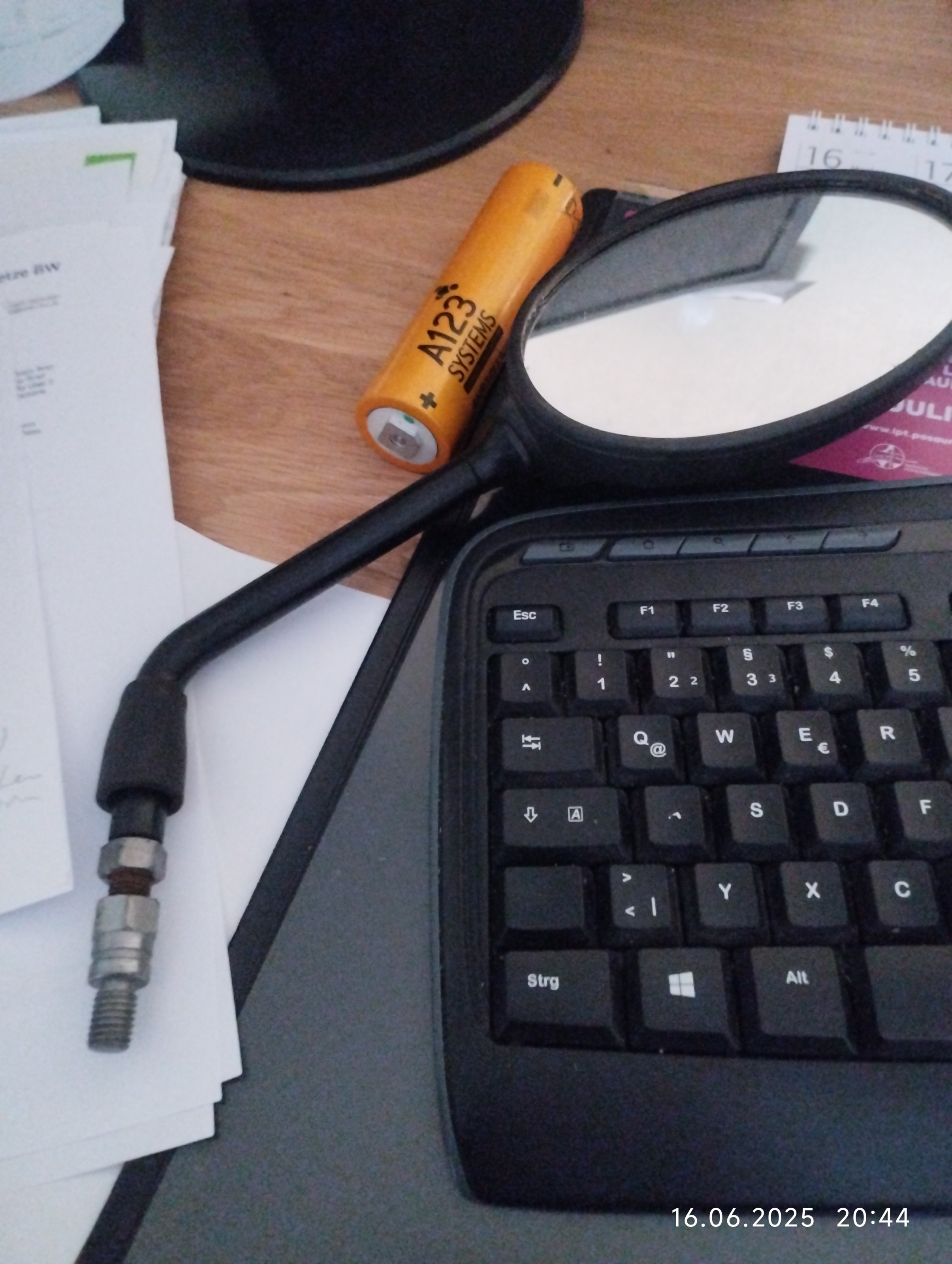

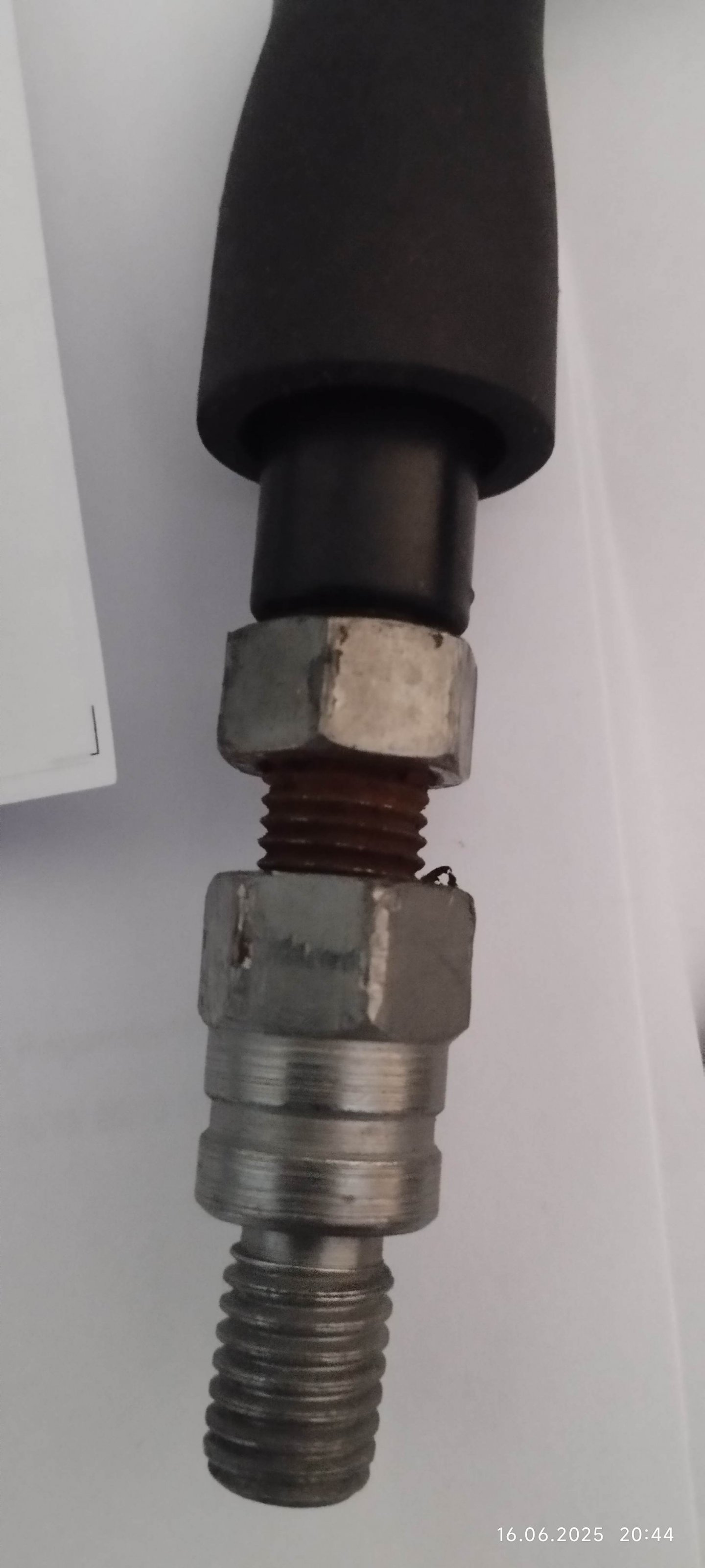

ich bitte Mal um Hilfe. Habe mir andere Spiegel für die GS BJ. 2007 gekauft. Nun kriege ich die ver... Kontermuttern nicht auf. Bombenfest. Frage wäre, ob die Rechts- Linksgewinde haben. Kann mehr das bitte jemand mitteilen, bevor ich irgendwas abreiße?
Vielen Dank und viele Grüße

Moin, vielen Dank für die schnellen Antworten. Werde es dann mal versuchen.
Grüße Uli

Weiß jetzt nicht, ob es bei deinen Kontermuttern auch der Fall ist, Linksgwinde haben in der Schlüsselweite standardmäßig rund herum eine Kerbe.

Hallo, eine Kerbe habe ich nicht. Weiß aber auch nicht, ob das immer so gemacht wird. Hatte schon im I-net nach einer Markierung gesucht, aber nichts brauchbares gefunden. Jetzt hast du mich wieder verunsichert.
Danke trotzdem für den Hinweis.

Sorry, aber das kann nicht sein. Ich kann beide Spiegel samt Adapter normal rausdrehen, also linksrum. Wie gesagt BJ.: 07. Habe gerade Mal die Betriebsanleitung, ich glaube von der 10-er (mit dem eckigen Tank) gelesen. Da steht unter Spiegel extra der Hinweis (Linksgewinde). Bei meiner Anleitung (2004-2007) steht dieser Hinweis nicht. Daraus würde ich jetzt schließen, dass die beiden Muttern Rechtsgewinden haben. Versuch macht klug. Bitte nicht als Kritik verstehen, bin jetzt nur vollends irritiert.
Gruß Uli

Alles gut. Hätte ja schon vorher Mal gucken können. Bin ich aber nicht drauf gekommen die Anleitung zu vergleichen. Ab krieg ich sie aber trotzdem nicht. Fahre morgen Mal in die Werkstatt meines Vertrauens. Berichte dann.
Gruß Uli

alle bei meinen sind nach hinten aufgegangen.
Wenn ein Vogel von vorne auf den Spiegel patscht löst sich der Spiegel
Rechts = Linksgewinde und umgekehrt, Kontermutter aufdrehen.
Es gibt auch welche mit Zwischenstück.. Da kann dann auch unten jeweils Rechtsgewinde sein und oben Links Rechts..
