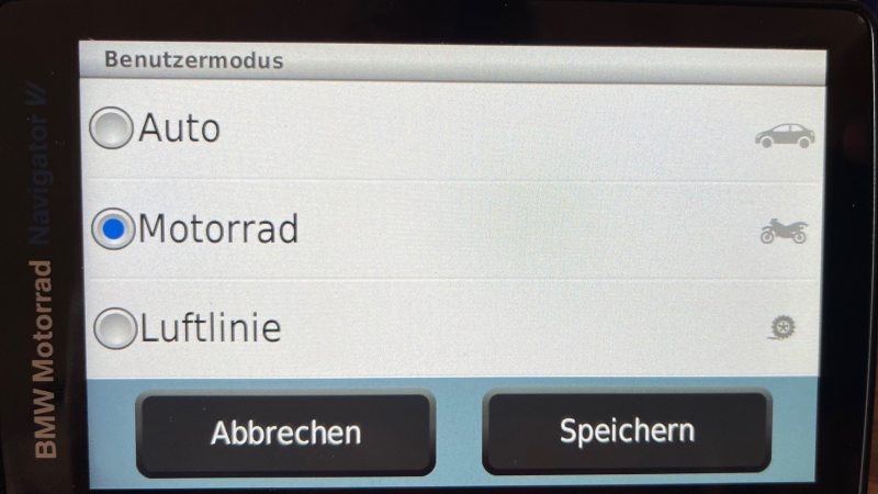

wo getestet? 6er oder in Basecamp? Wahrscheinlich im 6er, mit dem Simulationsmodus? Wie/womit die Route erstellt?
Wechsel "Auto": auf dem 6er oben (Auto, Motorrad, Luftlinie), in Basecamp Route öffnen und das Fahr-/Aktivitätsprofil ändern.
Wenn das so sein sollte wie von dir beschrieben, ist keine Logik zu erkennen.

Was beim Wechsel auf "Auto" geschieht, konnte ich nicht darstellen. Finde so einen Punkt nicht. Kann nur zwischen den gewohnten Profilen (Zeit, Kurvenreich, Luftlinie,Strecke) wählen,

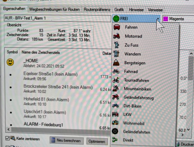

Du schaltest die Routenpräferenz um - die Einstellung "Auto" (Auto wie PKW) gibt es im Benutzermodus:
