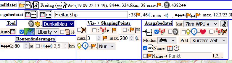

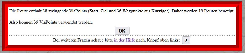

Ein Frage bekomme ich aber nicht für mich beantwortet, warum gibt es diese gezwungenen Garmin ViaPoints?
Wenn ich eine Kurviger Route erstelle mit Start / Ziel und einen Zwischenziel, erstellt das GPXShaping Tool trotzdem 4-5 gezwungene ViaPoints.
Warum kann die Route nicht auch für Garmin nur mit 3 ViaPoint erzeugt werden?
Habe es ja nicht entwickelt, das war @rumbrummer .
Kann gerade deinen Fall nicht vollständig nachvollziehen.
Man kann doch im Menü vom Tool einstellen, wie viele und ob überhaupt Via-Punkte eingebaut werden sollen?
Hast du vielleicht eine zulange Route, wodurch zu viele Shaping Punkte ohne Via-Punkt (laut Voreinstellung) gesetzt werden? Wie gesagt: Einstellungssache aus meiner Fremdperspektive gerade.

Hi Phil,
ich denke es liegt an der Art von Export den ich bei Kurviger mache, gehe ich einfach auf GPX anstatt Garmin Sharping Point (GPX) macht mir Sharping GPX aus einer Route mit 3 Viapoints 38 gezwungene Viapoints.
Ich kann die Route dann auch nicht auf 3 runterzwingen weil dann die Fehlermeldung kommt das 19 Routen erforderlich sind.
Exsportiere ich als Garmin Sharping GPX funktioniert es so wie es soll, wobei ich dann auch manchmal die Viapoints außer Start und Ziel neu umwandeln muss weil sie verloren gegangen sind, aber zumindest sind es nicht deutlich zu viele.
Gruß Markus

Hi Phil,
Gruß Markus
liegt an deinen Einstellung, sieht man ja im Fenster.
Deine Quelldatei erzwingt ja 38 Via-Punkte.
Wenn du die nicht haben willst, musst du dem Tool das auch sagen, dass er diese in Shaping umwandeln soll (im mittleren Block über die Check-Boxen und guck nochmal bei "nur", anderes Verfahren, als nur die Zahl runter drehen.)
Ja richtig so kann man es auch reparieren aber das Problem entsteht beim Kurviger Export. Hatte ja nie 38 Via Points geplant, sondern waren in Kurviger Sharping Points.
Aber danke ich weiß was ich tun muss und habe beide Tools besser verstand. :jubel:
